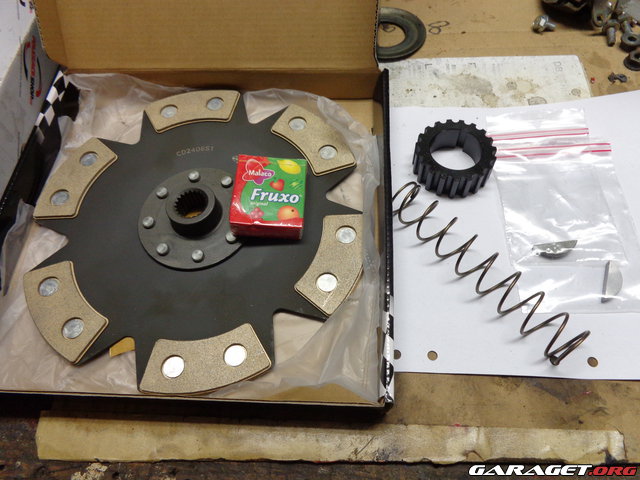

https://www1.garaget.org/gallery/images/184/183829/183829-25e640f548e8c2493c5a195213b04d1b.jpg
Fått hem lite grejer idag smile
Ståldrev, 6p sinter, Hårdare fjäder för dumpen och ny kamrem.
Nästa blir att försöka få dit kamremen, nolla motorn och kamen ska tydligen inte vara (bara) med den här kamaxeln...

beställning från KL racing? alltid gött med lite godis också big_smile

Olsson_95 skrev:
adam_Johansson skrev:
http://www1.garaget.org/gallery/images/184/183829/183829-25e640f548e8c2493c5a195213b04d1b.jpg
Nästa blir att försöka få dit kamremen och nolla motorn och kamen ska tydligen inte vara (bara) med den här kamaxeln...
jo de är KL grejer får se hur länge de håller hmm

Kommer få lustig tomgång med den där kammen? smile
Lamellen nöter du nog inte ut i första taget men sliter rätt hårt på lådan med fast centrum.
Brukiskänslan kommer nog sjunka men vad gör det när man har dubbelt så kul när man kör "aktivt"!
tomgången skulle bli hyfsad (lite orolig men inge överdrivet)
jo men stum lamell har jag fått tips om att de ska skona synkringarna i lådan bra mycket..
hade original lamell förut och dom är stum och de tycker jag inte var så farligt smile
