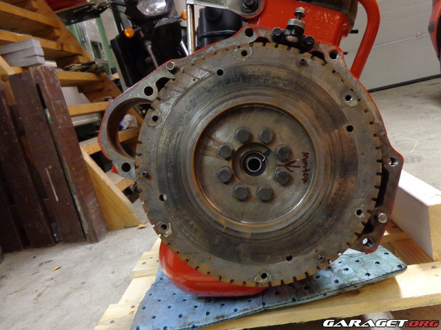

Svänghjul på plats smile
https://www1.garaget.org/gallery/images/184/183829/183829-65153b32f31f31c076dbb38e49779dc6.jpg
Hade tänkt monterat tryckplattan och lamellen också men centrerings donet passade inte hmm får jaga rätt på ett don som passar

vad är det för svänghjul? tycker tänderna ser konstiga ut.
Plansvarvat B230F enkelmassigt svänghjul 8 kg smile

Tänderna du ser är antagligen triggerskivan. 60-2 kanske?
Lamellen centrerar du med fingrarna, känn så det är lika mycket avstånd åt alla håll.
Mer precision än så är det inte.
Aldrig använt ett centreringsdon och det har bevisligen gått bra många ggr. smile

Kan vara att de inte är svarvat så mycke in mot tänderna, Så man blir lite lurad, Tyckte de så konstigt ut med. Ser att du har lite sprickbildningar på svänghjulet med wink

Du klarar dig utan att centrera. Använd ögonmott så skall du se att de går bra endå ! smile

jo men ven har inte de?
stämmer bra dä smile kanske ska testa de då hmm

http://www1.garaget.org/gallery/images/184/183829/183829-dab4775b92a77347cbf8d70256f12192.jpg
http://www1.garaget.org/gallery/images/184/183829/183829-65153b32f31f31c076dbb38e49779dc6.jpg
Har du en gammal rasad växellåda så ta gärna då den ingåendeaxeln, är perfekta att använda som centreringsdorn wink

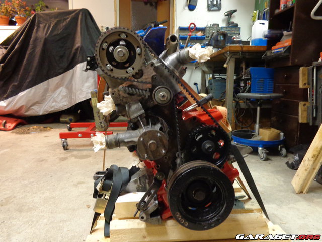

3 nya drev och ny rundkuggad kamren på plats.
kam inställning i morgon och montering av motorn på fredag smile

Men jäklar här går det undan! Får jag bara fråga vart du balanserade din bottendel? Har för mig att du har gjort det! smile
Stämmer bra de. svänghjul,tryckplatta,vevaxel och remskiva är balanserat av Robert på Dynotech i Umeå smile

Lägg av kamremmen och dra runt axeln till oljepumpen innan du rör startnyckeln så du vet att de är olja överallt, skulle va surt om du kör han torr!

Då lär han väl behöva sätta borrmaskinen (eller något annat snabbt roterande) på oljepumpen för att lyckas få tillräckligt flöde så det kommer olja överallt.
Bättre att han smort in allt innan han monterade det och kör på startmotorn tills han ser det finns oljetryck första gången och sedan peta in säkringen för spridarna/soppapumpen. Och då starta.
För hur skulle man annars starta motorer med oljepumpen på veven för första gången? smile

Drog runt med spärrskaft på min tills det började komma olja upp i toppen, funkade bra för mig! Och självklart som du säger är det ju viktigt att smörja in allt och rejält!

känns ju väldigt drygt och överkurs yikes de måste ju räcke med att ba köra runt på startmotorn först tills de rinner i returslangen från turbon och lampan slocknat

Kan ju fylla turbon med olja innan du startar wink
