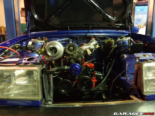

https://www1.garaget.org/gallery/images/184/183829/183829-ca2acc17f2b1ce04afb89cc5951d1e27.jpg
Inställd exakt som de ska va smile

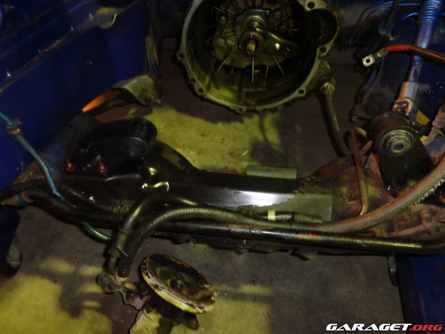

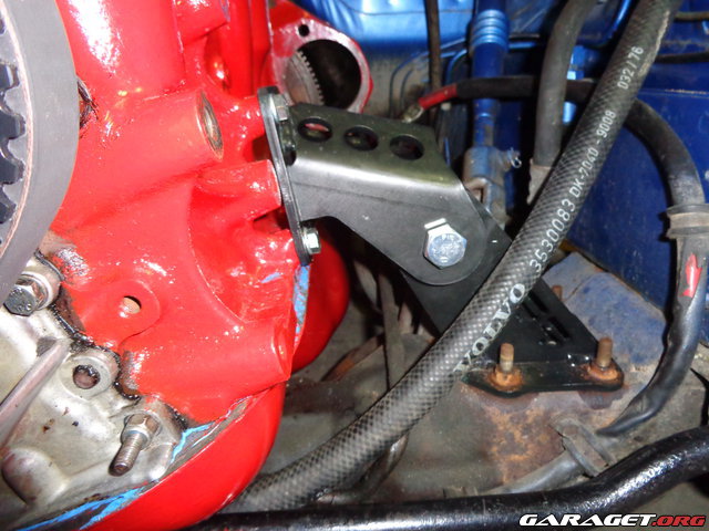

https://www1.garaget.org/gallery/images/184/183829/183829-61f8861d577b4741e723ace4e7564119.jpg
Nya motorfästena från L-M-R på plats smile
https://www1.garaget.org/gallery/images/184/183829/183829-2356200221d282f5c3ebff61b70654c8.jpg
Sådär ja!
https://www1.garaget.org/gallery/images/184/183829/183829-16573bd66aed5e3090c9a2124523b1df.jpg
https://www1.garaget.org/gallery/images/184/183829/183829-3065098e8f9e983c5f2bf9ef59e68733.jpg
Sådär vart de, rätt stumt smile

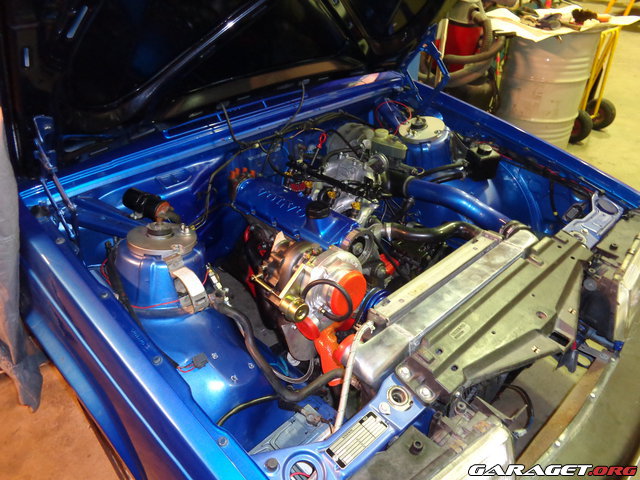

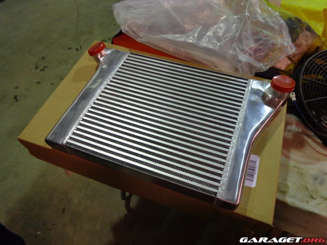

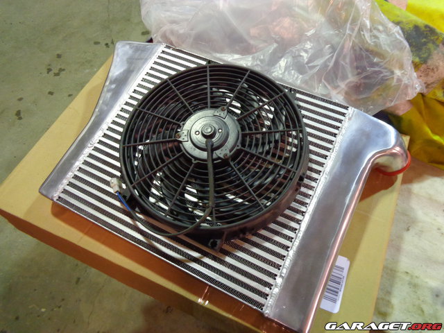

https://www1.garaget.org/gallery/images/184/183829/183829-790e29fcd10f3fbb746f0464fa64c978.jpg
Modellanpassad intercooler 60mm med 14" tryckande kylfläkt smile

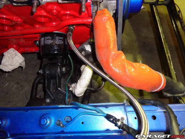

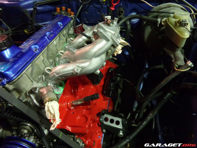

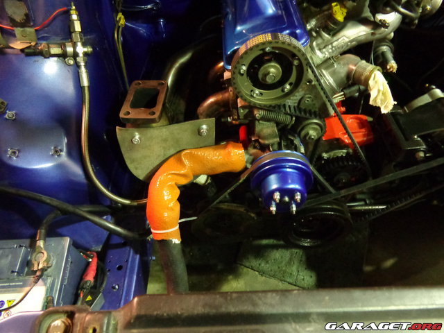

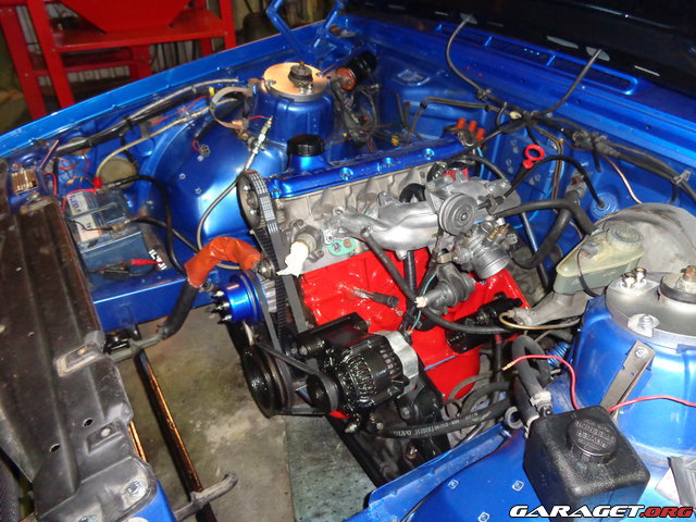

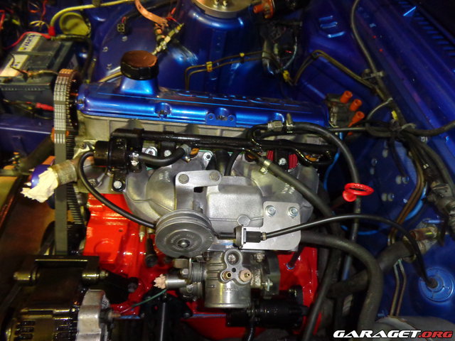

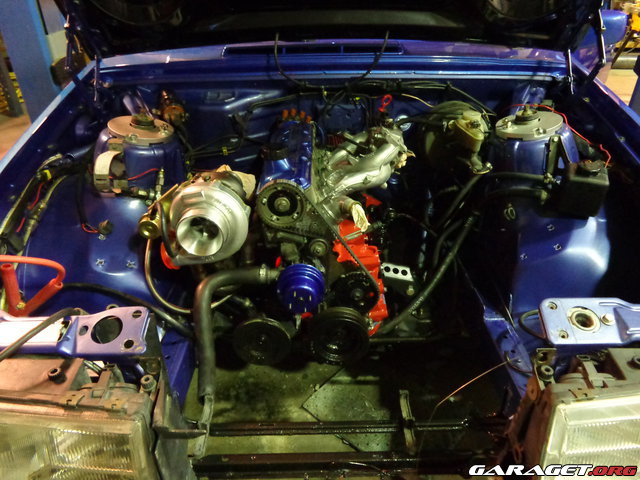

https://www1.garaget.org/gallery/images/184/183829/183829-fe5d735785f6e877574c049cf06bd0b0.jpg
Ny lackad startmotor och insuget på plats smile

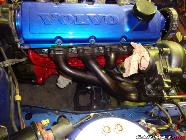

https://www1.garaget.org/gallery/images/184/183829/183829-8957fc18c89784159886bf9d5939b788.jpg
Snabb hängde dit grenröret och turbon för att se hur de blir och vad som kommer behöva göras om smile
https://www1.garaget.org/gallery/images/184/183829/183829-d7a2bdee68afbb6bef37b81c161ccf3d.jpg
https://www1.garaget.org/gallery/images/184/183829/183829-530bf0d45f53171aca94c0eedf210233.jpg
Vart rätt bra smile

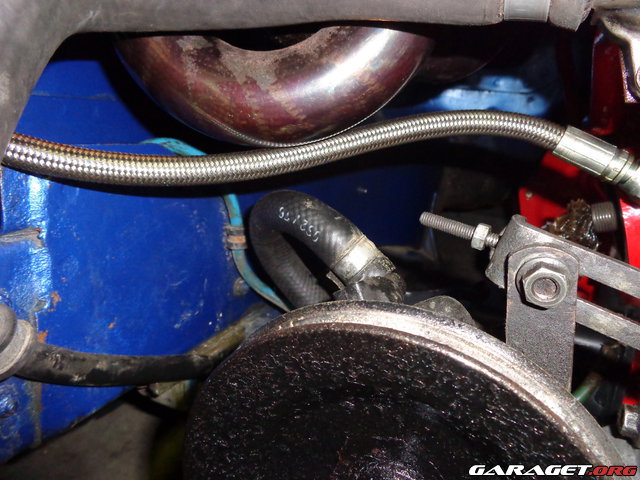

https://www1.garaget.org/gallery/images/184/183829/183829-f31010a4a76eef7773404573a3e3b1b8.jpg
Men grenröret blir nära kylarslangen som fan hmm
https://www1.garaget.org/gallery/images/184/183829/183829-f246fcce430dc28970fc16cc18308a75.jpg
Nära servoslangen också hmm några idéer?
Räcker de att linda slangarna med avgasbandage tro??
Eller ska man byta ut dom mot slangar som är stålsomsbunden och tål värmen?

#127
Det borde ju räcka med att korta av kylslangen 5-10cm så den fortfarande räcker men kommer längre ifrån grenröret...

#128
Kör på stålomspunnet eller försök att bygga någon form av avskärmning,
Men man kan ju börja med att prova att korta slangen några cm smile

Stålomspunnet tror jag fungerar perfekt!
Turbo såg ju ut som nå monster wink
Blir nog någåt sånt smile den ser större ut än vad den är wink

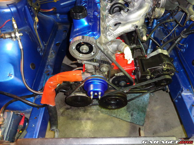

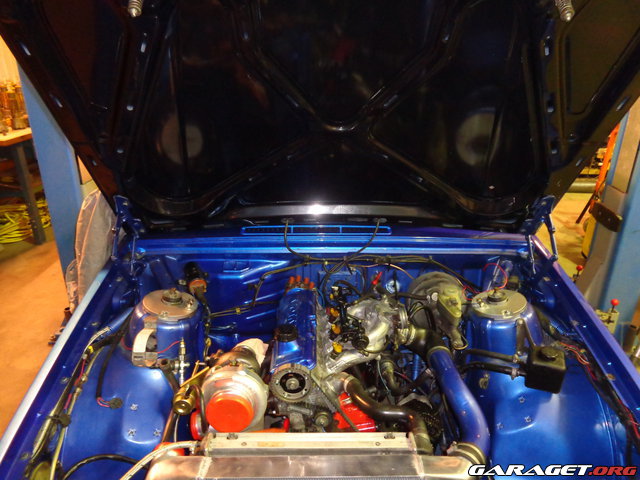

https://www1.garaget.org/gallery/images/184/183829/183829-1585056e5726b6ce04cc22a0a8f7a817.jpg
Fått lite gjort..
Generator, tomgångsmotor spjällhus och nya remar
https://www1.garaget.org/gallery/images/184/183829/183829-fd936b19fad0271cff7fb14cc2527a50.jpg
Hydroscan grejade även en värmetålig slang som gick att dra utan på kylslangen
inte speciellt snygg men den ska tåla 1100 grader så den fyller nog sin funktion.
Kommer även att bygga en värme skydds plåt på grenröret som kommer att lindas i avgasbandage smile

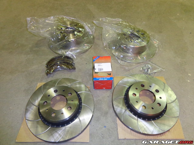

https://www1.garaget.org/gallery/images/184/183829/183829-c3c48d494488431394f51b04e2686fd1.jpg
Nya Brembo bromsar smile

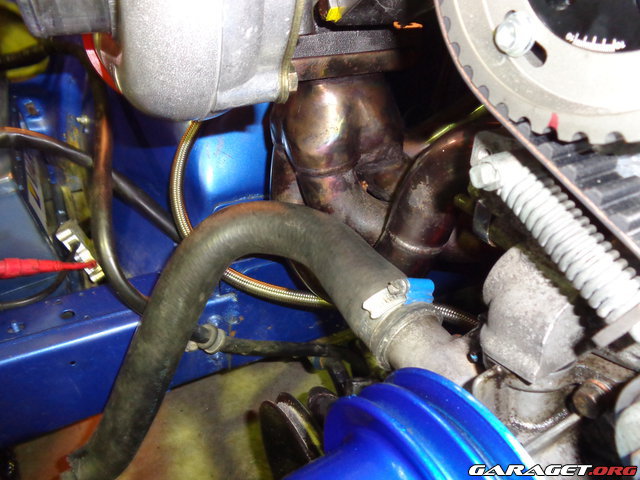

https://www1.garaget.org/gallery/images/184/183829/183829-0077098457cd461f9f12188860937622.jpg
Ny lackad org fuel rail och org spridare på plats
https://www1.garaget.org/gallery/images/184/183829/183829-6c49d26e1a7437d0b08c33ff717de85c.jpg
https://www1.garaget.org/gallery/images/184/183829/183829-0acd8665ca583b323c1e89642eaf540c.jpg
Inte de minsta snyggt men så här får de bli! både servo slangen och kylslangen skyddad + värmeplåt 1,5 cm från grenröret. Hoppas inget brinner upp...

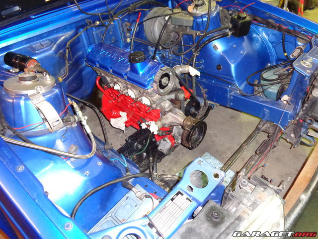

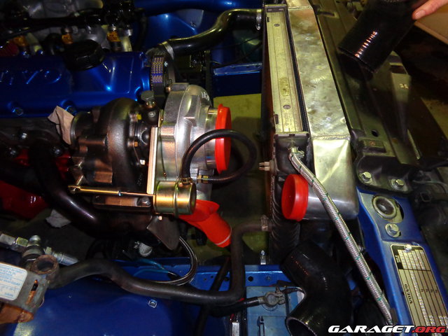

https://www1.garaget.org/gallery/images/184/183829/183829-78b8b1dcc40fd81050aed0499be32adc.jpg
Vet ej hur jag ska lyckas få dit nå luftfilter hmm Har en 90 graders böj men till och med det blir för tight mot kylaren....

#134
Går det inte att korta av böjjen i ena sidan? (sidan som kommer mot turbon) då kommer ju andra änden vara längre från kylaren smile

#136
jo lite går det väl att korta den, men frågan om de blir tillräckligt.. det är en 90 graders reducerings böj,
från 102 ner till 76 mm så man kan inte korta så mycket imat den smalnar av

Sätt ett svampfilter rakt på turbon? Dom är korta. Typ sånt här, har jag i skajjan smile http://www.skyline-owners-club.com/foru … hp?t=33778

De skulle funka men ända problemet är att det inte finns några såna filter med 100mm anslutning...

https://www1.garaget.org/gallery/images/184/183829/183829-19a4f66913948b642d2b2c95fe6cfc93.jpg
Har 9 cm till kylaren från anslutningen på turbon...
Börjat fundera på att flytta fram ic och sätta kylaren där ic,n sitter nu. men inte säkert de går.
Någon som har nått annat förslag??

Servoslangen kan du knacka ner röranslutningen på pumpen till en bättre vinkel, har haft samma bekymmer
