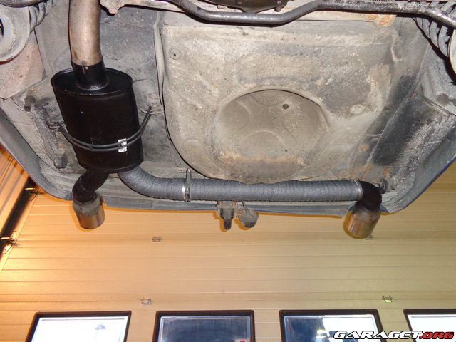

https://www1.garaget.org/gallery/images/184/183829/183829-844ad2956ea6035a6bcac78b207552c0.jpg
Vart mycket bättre att bygga Downpipen med 1st 90 och 2st 45 gradersböjar smile
istället för dubbla 90 graders som först var tänkt, blir för tajt till ambulans staget då hmm

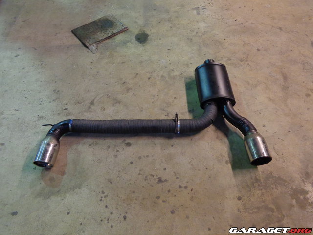

https://www1.garaget.org/gallery/images/184/183829/183829-d44b331c1b9538b01f7762bd1ecf9f67.jpg
https://www1.garaget.org/gallery/images/184/183829/183829-b5221fb7a73ed0cf0b3156be197d5e37.jpg
Så vart de med utblåsen, en Simons dämpare som ska klyva avgaserna i mitten smile Hoppas på att bilen lever om mindre den här säsongen än förra då jag bara hade en dämpare, andra sidan ska lindas också smile
