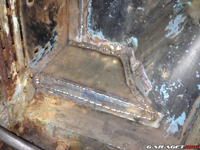

16 november 2013

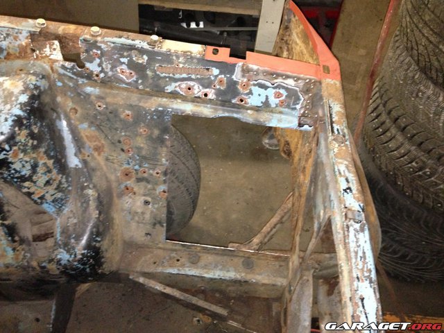

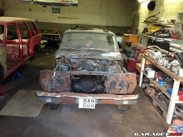

https://www1.garaget.org/gallery/images/120/119998/119998-089dfb6b7a82e0523eb5a143179306cf.jpg
Inte mycket kvar av fronten

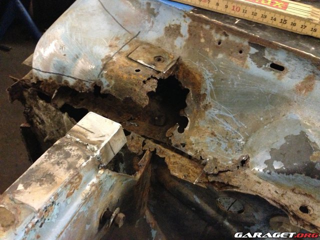

https://www1.garaget.org/gallery/images/120/119998/119998-2a91f42f9dd8601c32ee9e68b6f66aea.jpg
Lite rost
https://www1.garaget.org/gallery/images/120/119998/119998-be52bf31c08e3cf0c4ef2fc57cd40057.jpg
Ny plåt

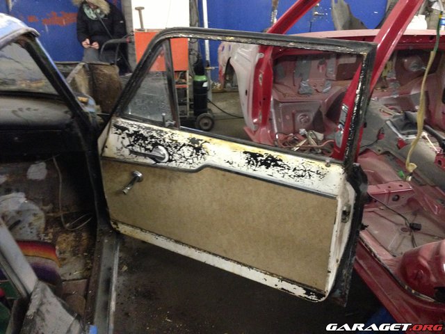

https://www1.garaget.org/gallery/images/120/119998/119998-08a1f7ddce1773f6e8b3b42de36468e3.jpg
Nya dörrsidor som ska kläs med läder i svart
https://www1.garaget.org/gallery/images/120/119998/119998-6eabf2fcf2283eae1b090a2632deffbc.jpg
Efter lite meck så blev det som nytt

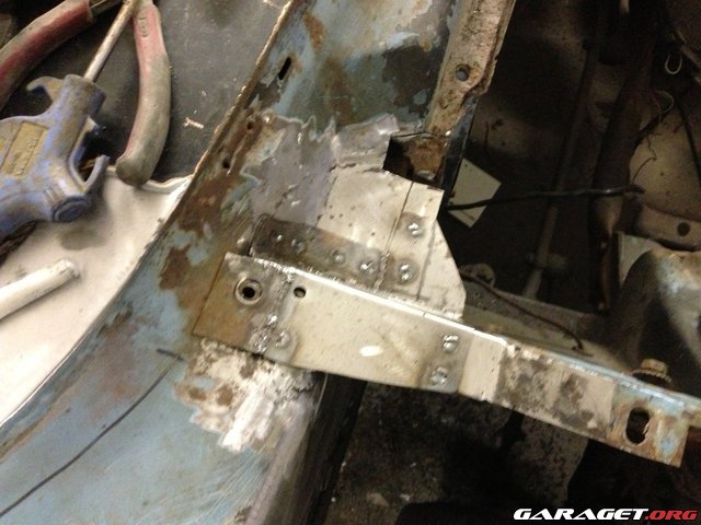

https://www1.garaget.org/gallery/images/120/119998/119998-f5345235ee1068a01ab16ce52f7625c4.jpg
Nu finns det något att fästa skärmen i

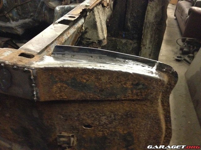

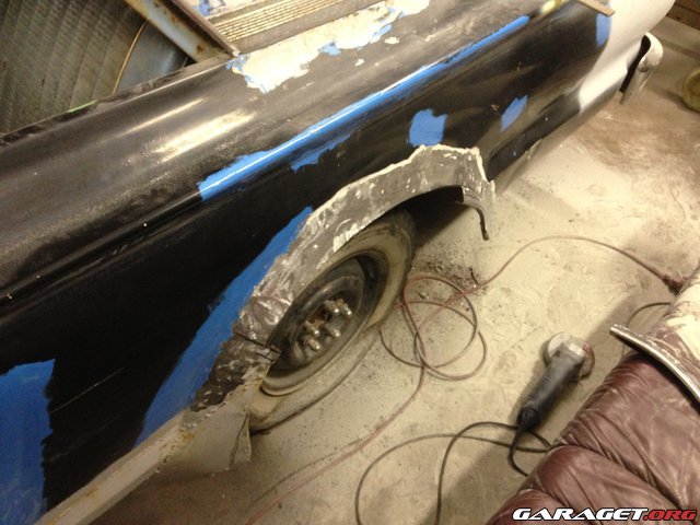

18 november 2013
https://www1.garaget.org/gallery/images/120/119998/119998-389de0b0c65b94c298d77009031176f6.jpg
Nu stämmer det med andra hjulhuset på högersida
https://www1.garaget.org/gallery/images/120/119998/119998-725e4393f8e9e65bf708c9f8e717ccb2.jpg
Ska räta ut hjulhuskanten som gick in lite på mitten och kapa bort göra rätt där tidigare folk varit och svetsat

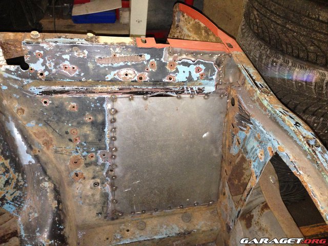

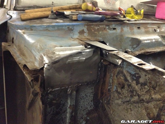

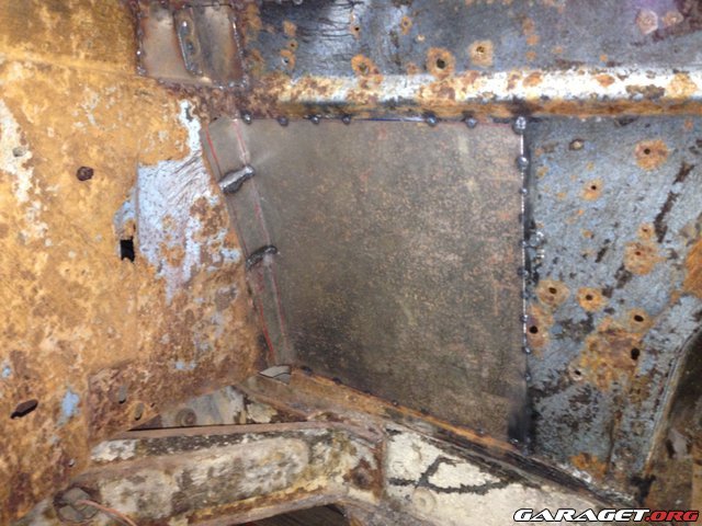

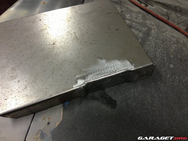

23 november 2013
https://www1.garaget.org/gallery/images/120/119998/119998-e574afd543da37cb76fda6185c366e3e.jpg
Litet hål

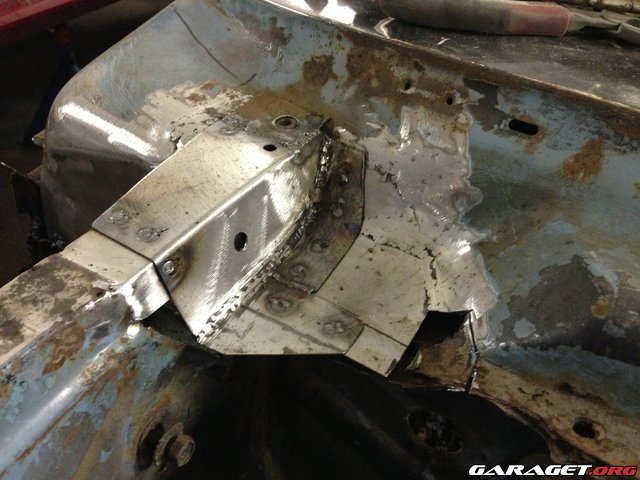

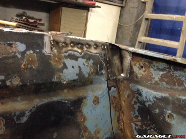

https://www1.garaget.org/gallery/images/120/119998/119998-86642041cd537e3e4ac80046c0708a77.jpg
Ny plåt svetsad
https://www1.garaget.org/gallery/images/120/119998/119998-3804a4df18f544af8237c98f6e526f61.jpg
Punktad på plats
https://www1.garaget.org/gallery/images/120/119998/119998-c1717e516269eb988cf51cb1fe0a25b0.jpg
Ny plåt punktad blev slätt och fint

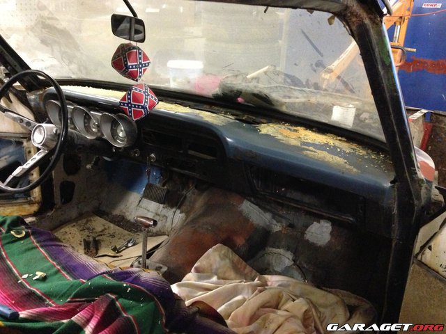

https://www1.garaget.org/gallery/images/120/119998/119998-6226254d294149fc76c846f534e1099b.jpg
Tagit bort överdelen på instrumentpanelen funderar på att lacka brädan i blå flake

volvo_142racing skrev:
http://www1.garaget.org/gallery/images/120/119998/119998-6226254d294149fc76c846f534e1099b.jpg
Tack för den bilden! jag har haft samma fundering men inte vågat slita bort vinylen tongue
Största "nackdelen" med att lacka brädan i flake är att man blir tvungen att alltid köra med solbrillor eftersom brädan kommer blända dig med solljus wink

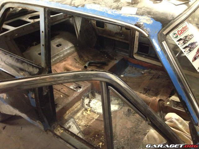

24 november 2013
https://www1.garaget.org/gallery/images/120/119998/119998-eb58f01e811f5ccb291107b3f5873834.jpg
Inredning ur fint när någon svetsat fast soffan fram i golvet

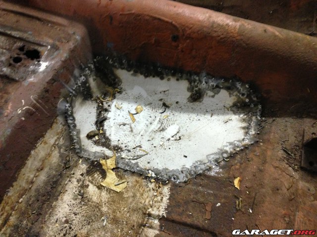

https://www1.garaget.org/gallery/images/120/119998/119998-5249e21a38dd295c6faacfc8bf9be8ad.jpg
En go lagning i golvet höger bak lite äckligt

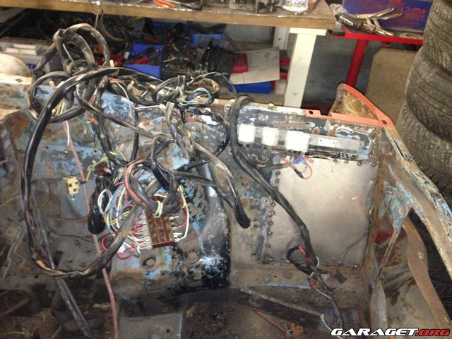

Lite el som ska i vid ett senare tillfälle från en volvo 142 1971
