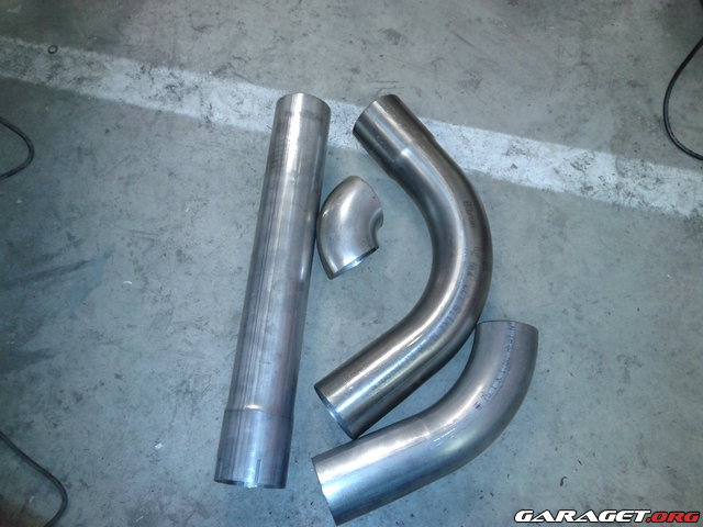

Har mätt lite på downpipen , ska beställa rördelar till det.

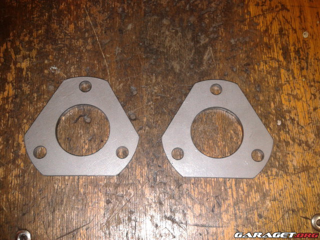

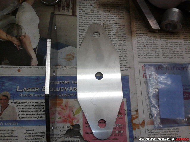

Fästplattor för motorkuddar
https://www1.garaget.org/gallery/images/123/122684/122684-d69c635faa0e44874eeebc0d083079c8.jpg
Kapat en 10v topp för att underlätta portning smile

Beställt motorkuddar, rör till downpipen och gummikuddar till kylare/intercooler smile

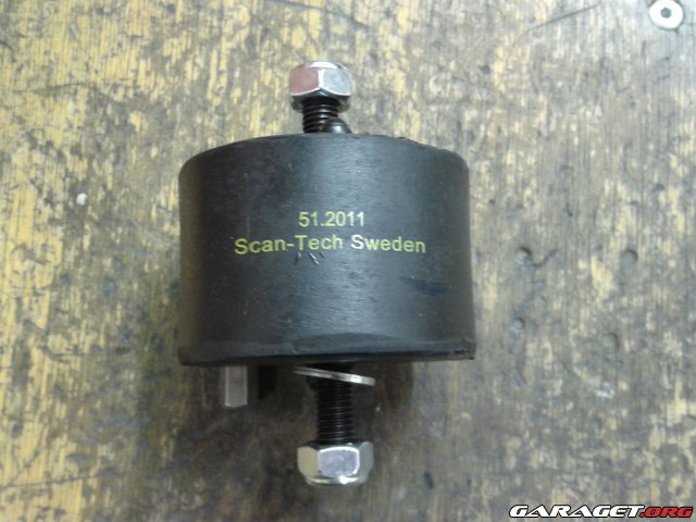

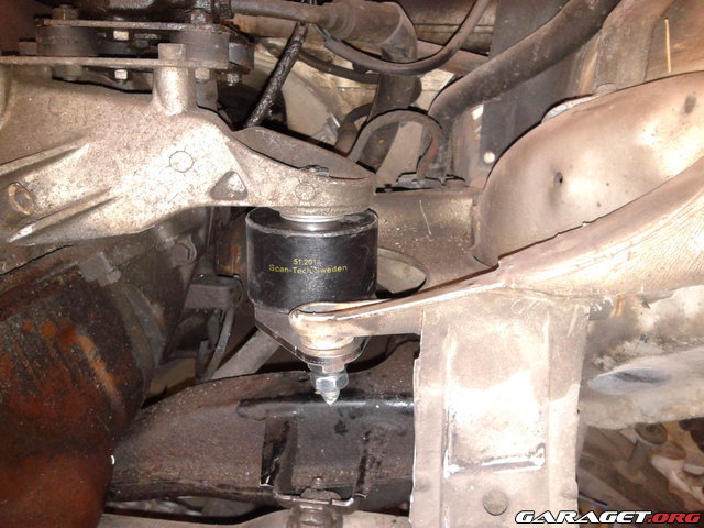

Fick motorkuddarna idag ( 240 rally )
https://www1.garaget.org/gallery/images/123/122684/122684-69fbe0aaadd2215a90cfa5a09a464337.jpg

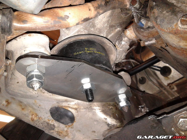

Provmonterat motorkuddarna
https://www1.garaget.org/gallery/images/123/122684/122684-afdbf70173e8dd26ac6080e2e2eddf6d.jpg
https://www1.garaget.org/gallery/images/123/122684/122684-e2e0ef7abb2e732668d8fb19fcfecb2f.jpg

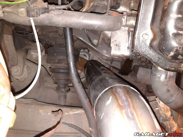

Rör till downpipen , 3 tum rostfritt
https://www1.garaget.org/gallery/images/123/122684/122684-72fdec189f3bffd134228937a8ce07f3.jpg

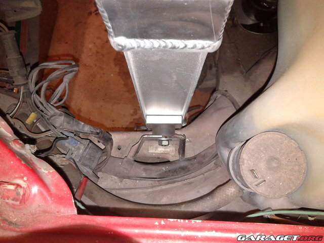

Första kylarfästet
https://www1.garaget.org/gallery/images/123/122684/122684-b0369ea89daea27faa3848754af7f385.jpg

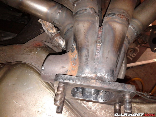

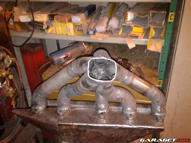

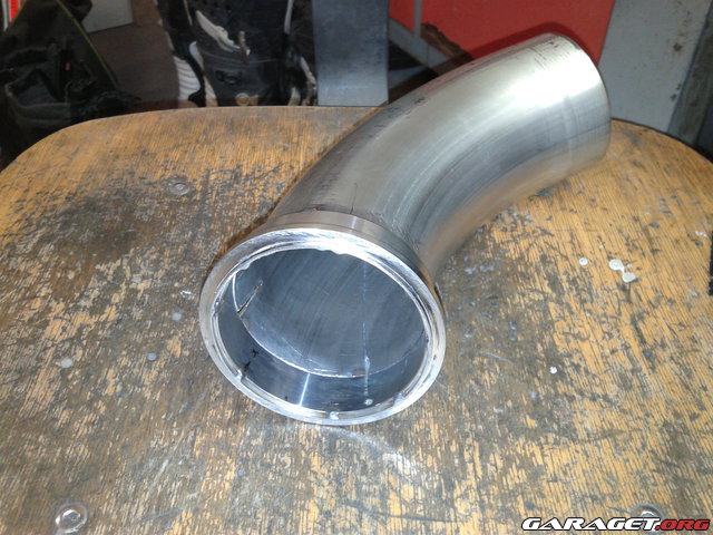

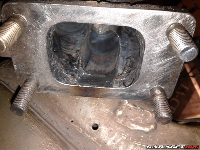

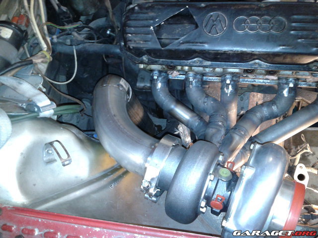

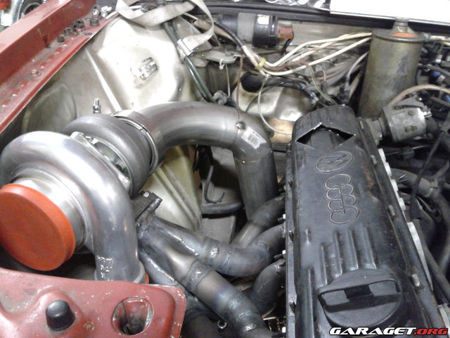

Format till kollektorn mot turboflänset med gassvets hammare o städ smile
Matchportat mot turbon o svetsat dit .
https://www1.garaget.org/gallery/images/123/122684/122684-a9cdd203ef7d547494dcc36318f8e277.jpg
https://www1.garaget.org/gallery/images/123/122684/122684-38c06c584eb6bf85682f284468135c23.jpg
https://www1.garaget.org/gallery/images/123/122684/122684-c6ef4738daec0660ec21f8be01d37250.jpg

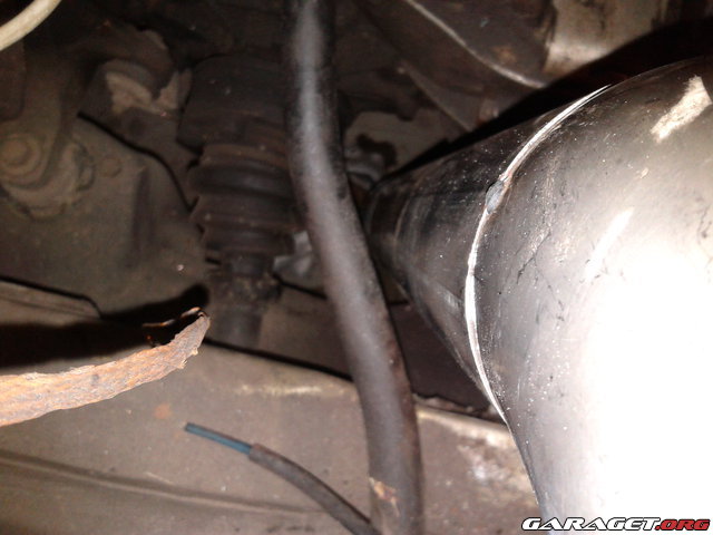

Loppat ihop downpipen, Lite tajt mot styrstaget när man styr fullt vänster bara .
https://www1.garaget.org/gallery/images/123/122684/122684-44775ed4a17cee6b4a05bb1b6dca5799.jpg
https://www1.garaget.org/gallery/images/123/122684/122684-3f9adda18d9e3a207eb1db635d363307.jpg
https://www1.garaget.org/gallery/images/123/122684/122684-4f3e3bfc9b81f29e897f2323e4d17322.jpg
https://www1.garaget.org/gallery/images/123/122684/122684-7c1c91fcef4fac6db846c3324d1986b6.jpg

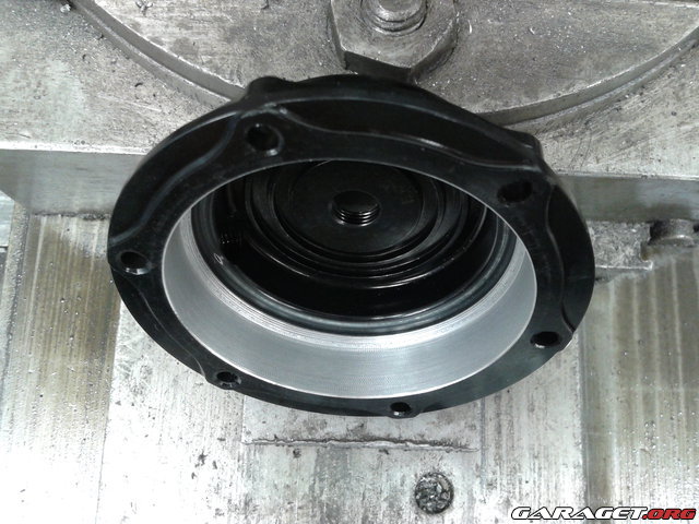

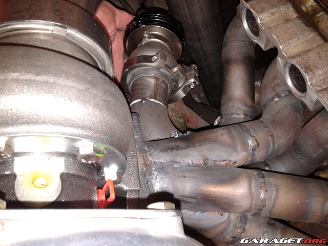

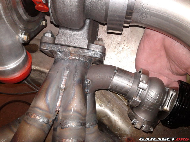

Kollat lite på wastegaten , Tial mvs 38 mm kopia , tog bort fjädrarna för o mäta vad som satt i o kände att det kärvade när man tryckte upp den (utan fjädrar) visade sig att membranet låg emot insidan av huset , svarvade upp 3 mm vilket löste problemet . Fjädertrycket ligger på 27 kg vid öppning vilket verkar högt ? Ska kolla upp det .
https://www1.garaget.org/gallery/images/123/122684/122684-31f0577af519ff23189a08f7711191b1.jpg
Såhär ska den sitta , så nu ä de bara o ta bort grenröret o göra hål i kollektorn .
https://www1.garaget.org/gallery/images/123/122684/122684-4093529208c23c5fe11cdd4e4f5fa2d8.jpg
https://www1.garaget.org/gallery/images/123/122684/122684-3f04a3cd3c79dca4c8b7de18294b8577.jpg
Flänsskarv mellan WG och downpipe
https://www1.garaget.org/gallery/images/123/122684/122684-ec9a63116c3fa1de5d342c98334f7e2a.jpg

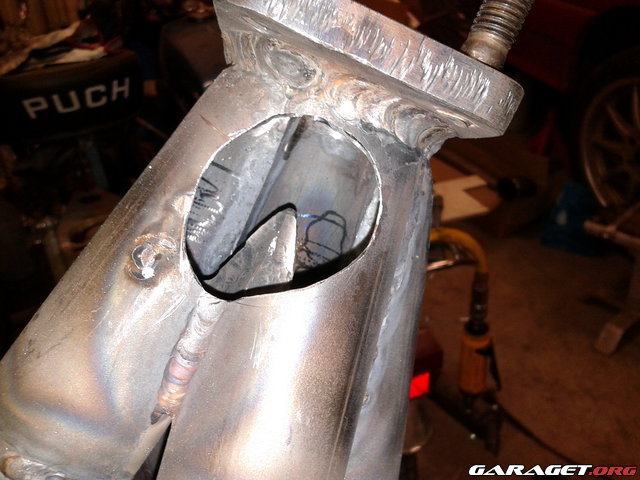

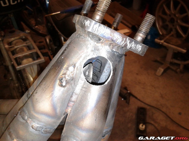

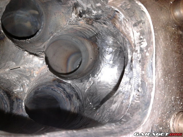

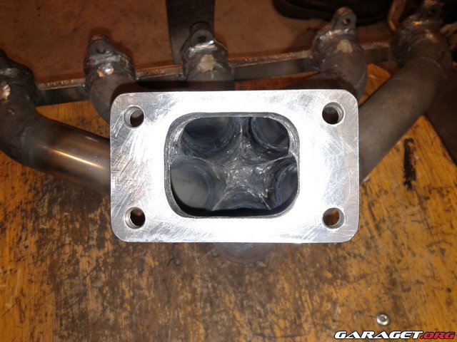

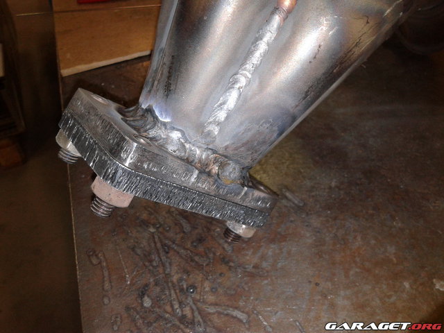

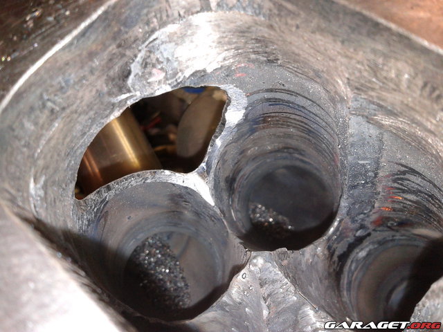

Tagit upp hålet o svetsat dit röret till Wastegaten , svårt o få bra bilder i röret men det blev bra ( finputsade efter bilderna )
https://www1.garaget.org/gallery/images/123/122684/122684-d14e03a6696092a87b8a3125b03cb449.jpg
https://www1.garaget.org/gallery/images/123/122684/122684-8ae2737e39b45ca39cca2c9b07c0c4ea.jpg
https://www1.garaget.org/gallery/images/123/122684/122684-12c7c1c78b77b4c6a770576096be92a6.jpg
https://www1.garaget.org/gallery/images/123/122684/122684-ee4e86ba6635318e2c281cffa705b408.jpg
https://www1.garaget.org/gallery/images/123/122684/122684-5020b0599cda9c95a61e044efb9b4d9b.jpg
https://www1.garaget.org/gallery/images/123/122684/122684-5cd53f4e7fa1664983f496f9f2d96a3e.jpg
