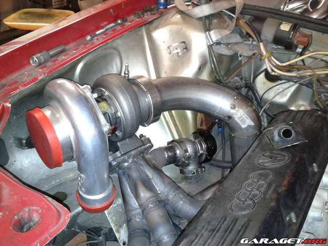

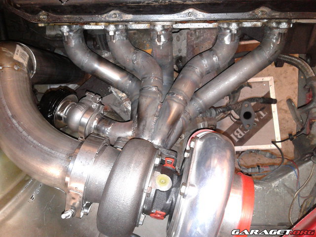

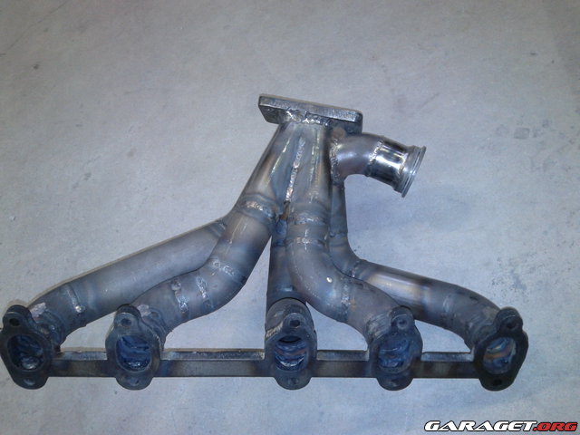

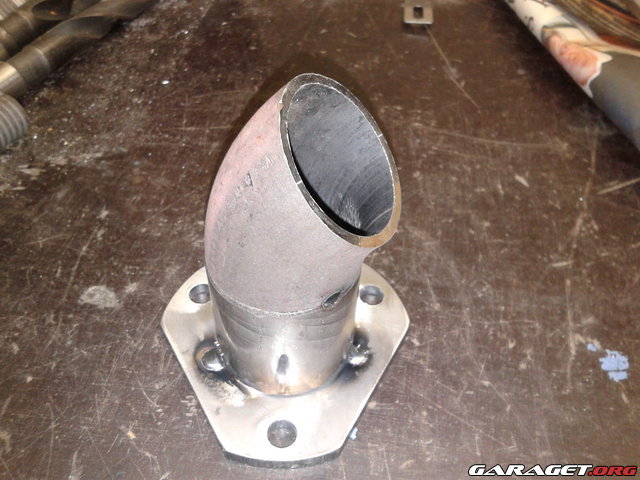

Svarvade vinkel mot WG flänset
https://www1.garaget.org/gallery/images/123/122684/122684-74f8fa4862ff97ca6176494c901774d3.jpg
Svetsat dit fläns o rör
https://www1.garaget.org/gallery/images/123/122684/122684-b6a13fa75e52802491f75f23edb9bb69.jpg
Kollade planheten på flänset o sätet med ventilslippasta , va ju sådär ...
https://www1.garaget.org/gallery/images/123/122684/122684-ab969be395e1616331ea1137fdcc8c14.jpg
Nu ser det bättre ut smile
https://www1.garaget.org/gallery/images/123/122684/122684-9479d628e0fb619d315fbec34a81380a.jpg
WG´n på plats smile
https://www1.garaget.org/gallery/images/123/122684/122684-fb7a37e3ce8bfa29dad2b1834ec69028.jpg
https://www1.garaget.org/gallery/images/123/122684/122684-c891fee8be0bdafd3eeeb1adabc25742.jpg

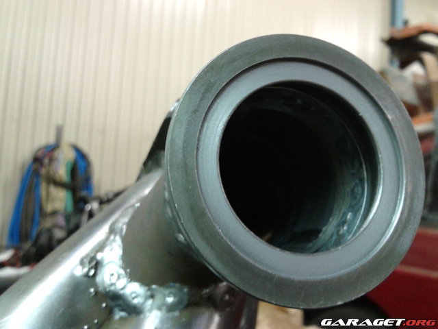

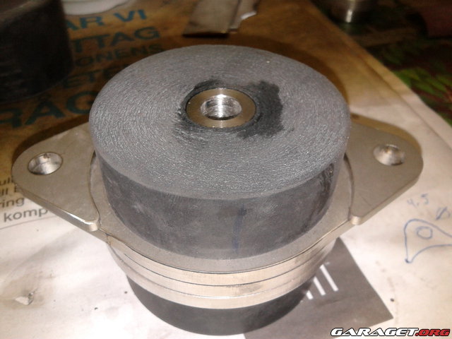

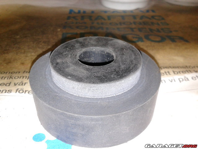

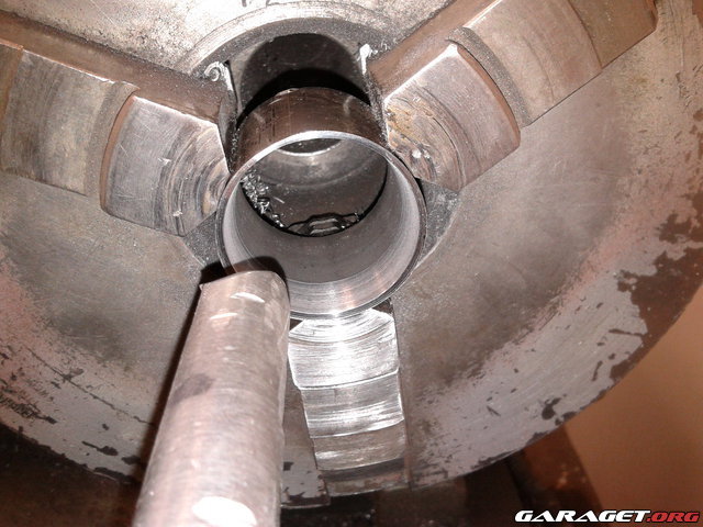

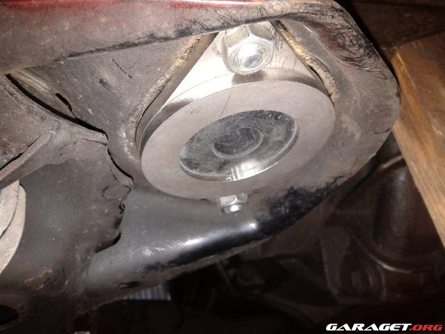

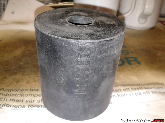

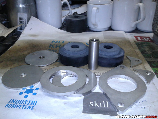

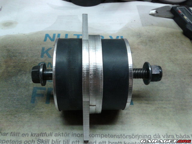

Börjat med växellådsfästen, gummit är en sidorulle till båtkärra från Biltema.
https://www1.garaget.org/gallery/images/123/122684/122684-7b9a340c259231100aa1c19de5cdbb4c.jpg

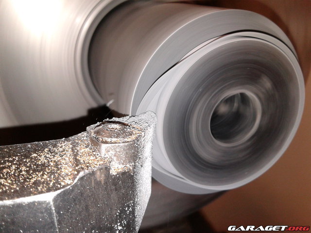

Svarvat första bussningen
https://www1.garaget.org/gallery/images/123/122684/122684-9b08412a5627bfa8413d69ad7b311d57.jpg
https://www1.garaget.org/gallery/images/123/122684/122684-6ce7951034abeec7a53bbf8356cb1c91.jpg

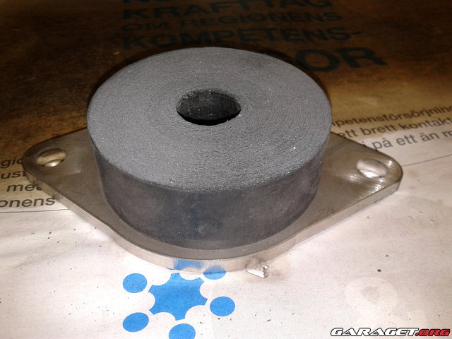

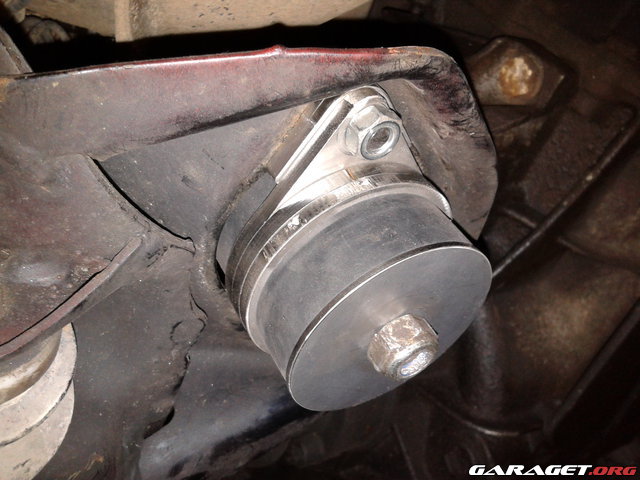

Första fästet halvfärdigt , Ska va en likadan bussning på undersidan också.
https://www1.garaget.org/gallery/images/123/122684/122684-932356a43b84dfd2ee32b2bf7b09722e.jpg
https://www1.garaget.org/gallery/images/123/122684/122684-94f1e86728d60fb8153844145325499c.jpg
https://www1.garaget.org/gallery/images/123/122684/122684-f97e882580a000081d9024991c6c366e.jpg

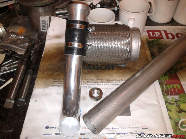

Fick hem lite grejer idag, Flexrör , Slang o klammer till insuget , lambdamutter och rostfritt rör som ska sitta mellan WG o downpipe .
https://www1.garaget.org/gallery/images/123/122684/122684-995cd3a9a73327d1cebb21a2a711c191.jpg

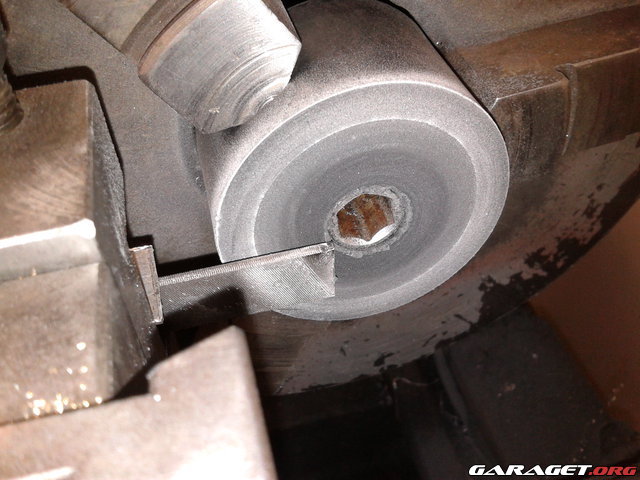

Hade inget långt stickstål så jag slipade till en fil , fungerade utmärkt smile
https://www1.garaget.org/gallery/images/123/122684/122684-b45b90c202d50ba99db4860a0cbe99a7.jpg

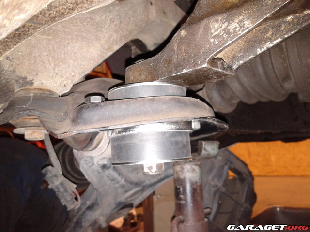

Gjort distanser för o få rätt höjd .
https://www1.garaget.org/gallery/images/123/122684/122684-2fe2dbaddd2ade8dd8af3c3314894f2b.jpg
https://www1.garaget.org/gallery/images/123/122684/122684-ac04bd01a2f480bc4c0ffb56e61617ed.jpg
https://www1.garaget.org/gallery/images/123/122684/122684-d5499b057458cce6f070c7fb7383295f.jpg

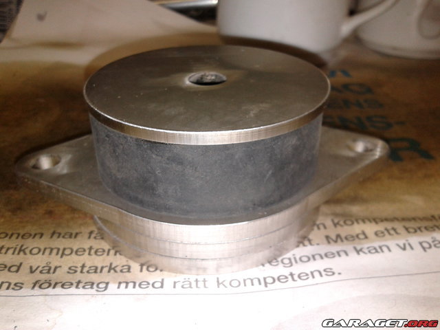

Delarna till andra fästet klara .
https://www1.garaget.org/gallery/images/123/122684/122684-1dd6373fb4dde86e18af2fa6a53e8c5c.jpg
https://www1.garaget.org/gallery/images/123/122684/122684-267e22e69af4e7fe693bd55892f15dd5.jpg

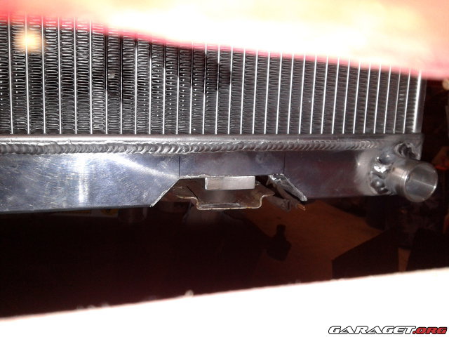

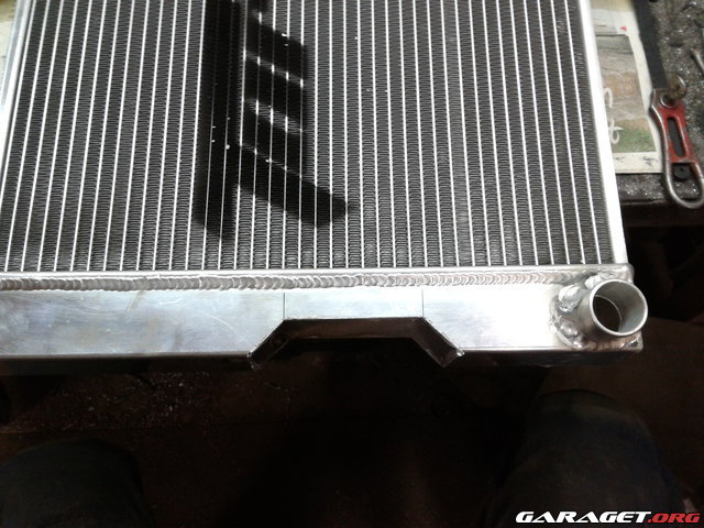

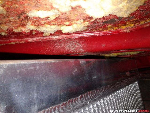

Sänkt kylaren ca 25 mm så nu går det fritt med original huven iaf .
https://www1.garaget.org/gallery/images/123/122684/122684-80a4cf1e40f6a6f3e90af8630eabf3ae.jpg
https://www1.garaget.org/gallery/images/123/122684/122684-6bfbe7bc9e3e18f5f4b561e5b8359e76.jpg
https://www1.garaget.org/gallery/images/123/122684/122684-4e807b917f845ad9e3c86931d5fbd18d.jpg

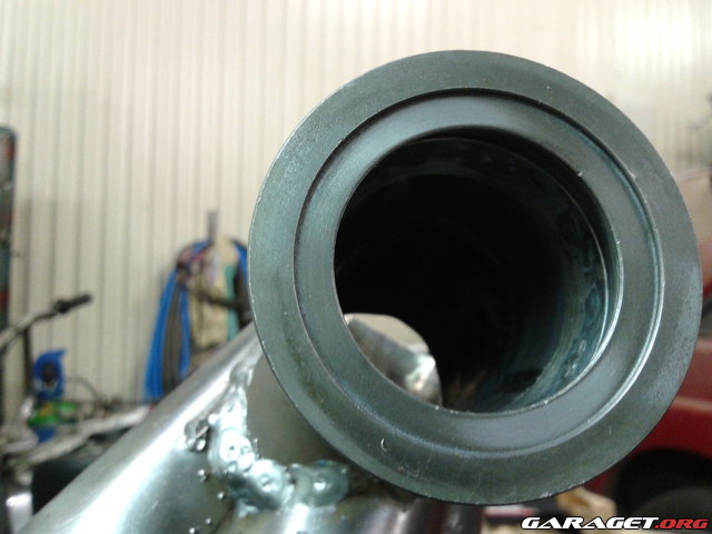

Påbörjat utgående röret från WG´n
https://www1.garaget.org/gallery/images/123/122684/122684-6b5b9ce90822601b1fdcce2aa768c974.jpg
