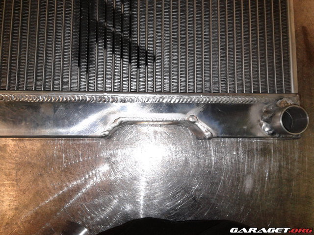

Svetsat lite på kylaren ikväll

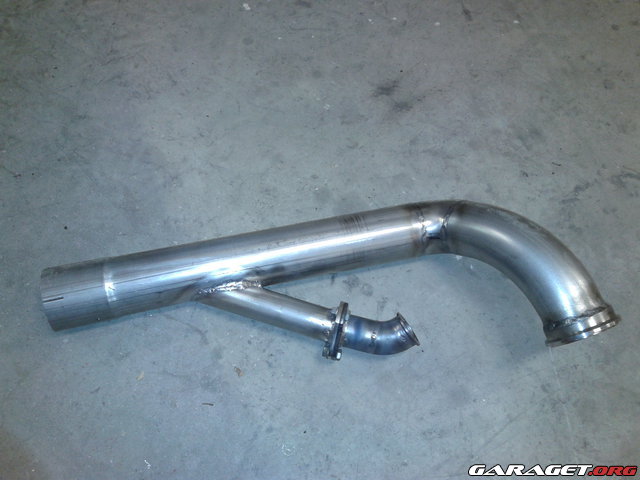

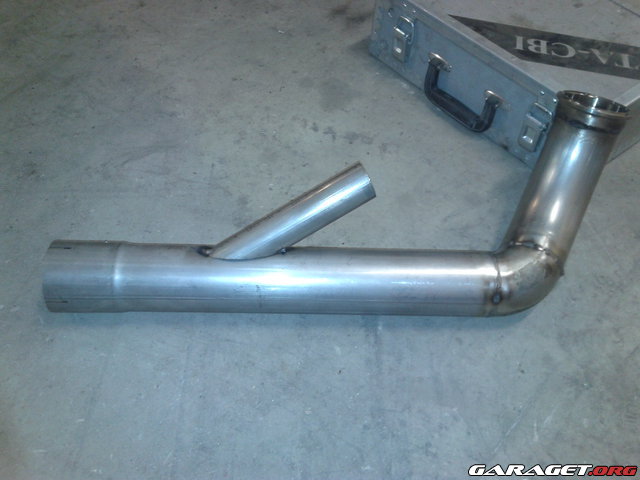

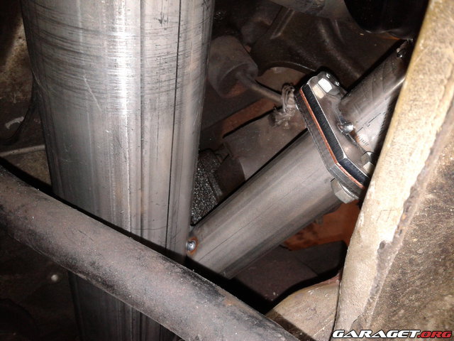

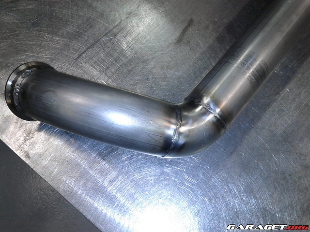

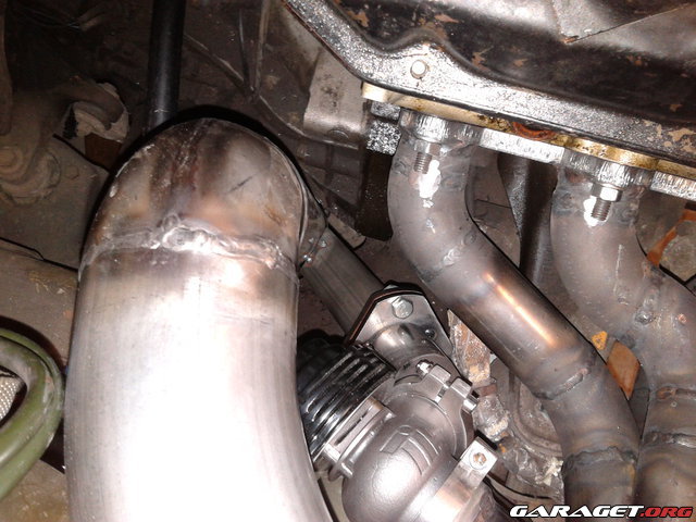

Svetsat downpipen och börjat passa in röret mellan WG och downpipe .
https://www1.garaget.org/gallery/images/123/122684/122684-24cd5b364b55bb5f3b4c95d1f7eac106.jpg
https://www1.garaget.org/gallery/images/123/122684/122684-fc554f6bcec566e92237e51eeca4f5eb.jpg

#146
Bra jobbat smile

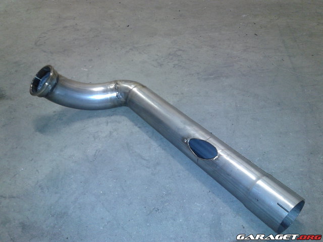

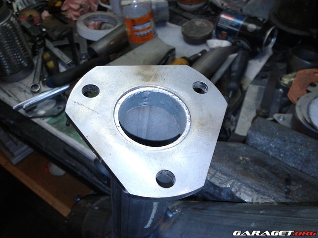

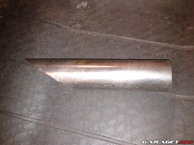

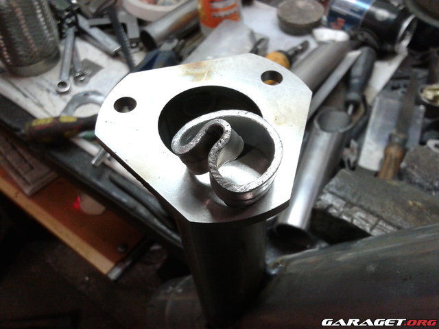

Punktat dit röret
https://www1.garaget.org/gallery/images/123/122684/122684-77d17e728ce1085edce35db5e27bb6c2.jpg
https://www1.garaget.org/gallery/images/123/122684/122684-7c1dfd859ea64e6eab98171d981fd44a.jpg
https://www1.garaget.org/gallery/images/123/122684/122684-9aad0164b20615a69475c09ebe34d872.jpg
Kapat upp hålet
https://www1.garaget.org/gallery/images/123/122684/122684-9a26a91ff4d24e611af33e519da992dc.jpg
Satt tillbaks röret o svetsat fast
https://www1.garaget.org/gallery/images/123/122684/122684-7925b12f423319bd12e407acde7bdab1.jpg
Centrerade mot flänset med ett alurör
https://www1.garaget.org/gallery/images/123/122684/122684-d57f78a7441ad4a3daaa02b3123163e8.jpg
https://www1.garaget.org/gallery/images/123/122684/122684-d520e4630bb6e72f79fec503425bd576.jpg
Helsvetsat
https://www1.garaget.org/gallery/images/123/122684/122684-9da1747719eaaea026ef3c6511261a10.jpg

Riktigt fin dp faktiskt.
119 Inlägg
22 februari 2014
#149
Tackar smile
Enda kompromissen är väl kortradie böjjen, men det ska nog fungera .

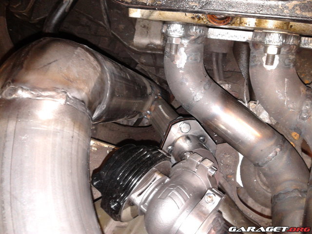

Kommit på att jag ska byta ut röret till WG´n mot ett flexrör , beställt idag .

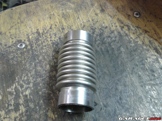

Flexröret
https://www1.garaget.org/gallery/images/123/122684/122684-7bc0e7239b931266af3804a4e581a744.jpg

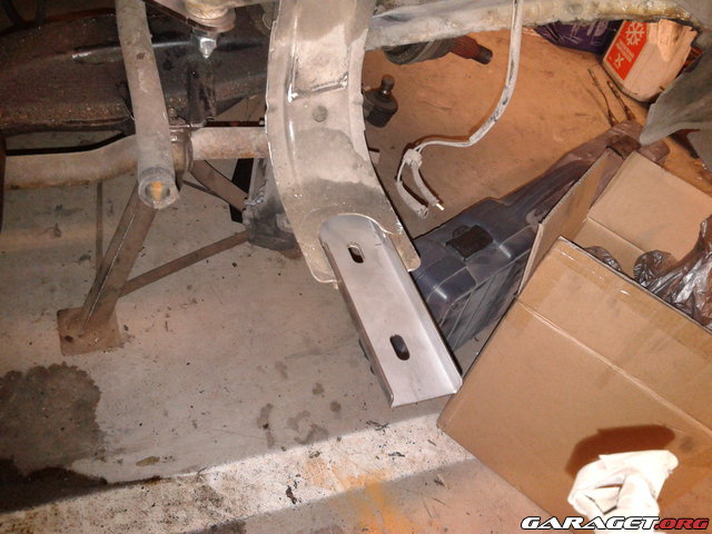

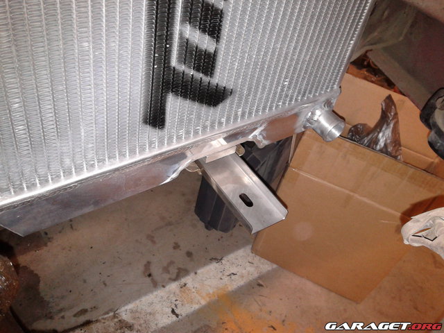

Gjort ett undre fäste till intercoolern
https://www1.garaget.org/gallery/images/123/122684/122684-37ad91124aa22e6df1360d70e9b6a57a.jpg
https://www1.garaget.org/gallery/images/123/122684/122684-caff8cf1cd87c27f109e6549e28e591b.jpg

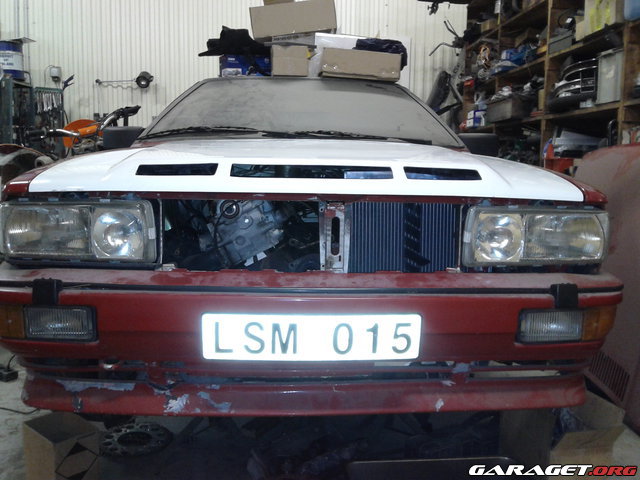

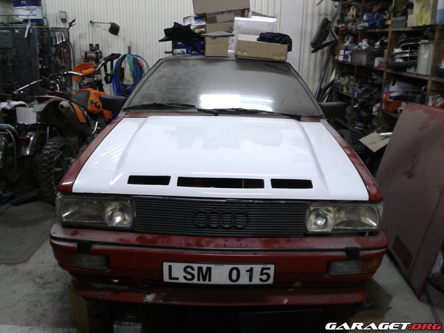

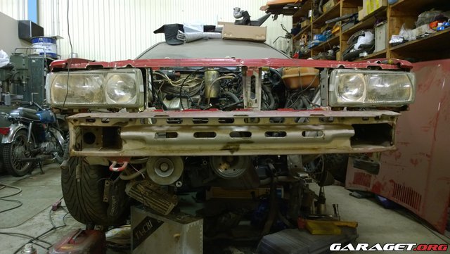

Provat o lägga på nya huven , bra passform smile
https://www1.garaget.org/gallery/images/123/122684/122684-2daecc3a96ded9d337ee6e3db4fbeb3a.jpg
https://www1.garaget.org/gallery/images/123/122684/122684-2406122c9b35ae2bc95d639e36142f8a.jpg
https://www1.garaget.org/gallery/images/123/122684/122684-b695abe1e557f219ff815a82fda5b659.jpg

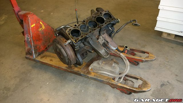

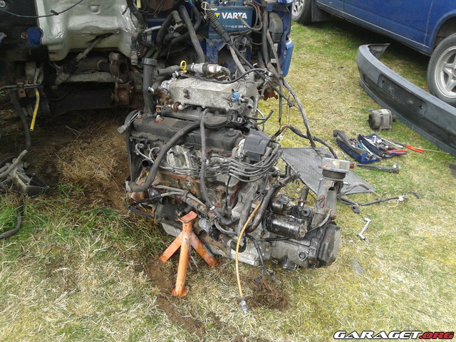

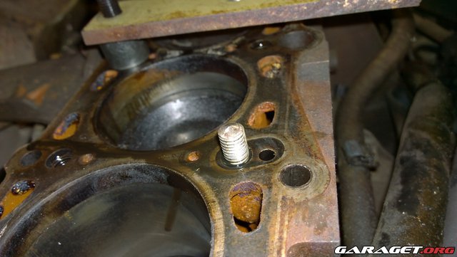

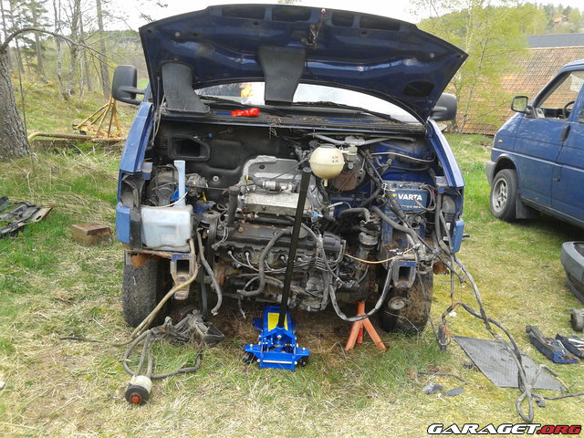

Plockat ur 2,5 liters motorn ur bussen
https://www1.garaget.org/gallery/images/123/122684/122684-9f5c421c5545778bf394ada900af583f.jpg
https://www1.garaget.org/gallery/images/123/122684/122684-724484eb4d38d946ac762811d84b0944.jpg

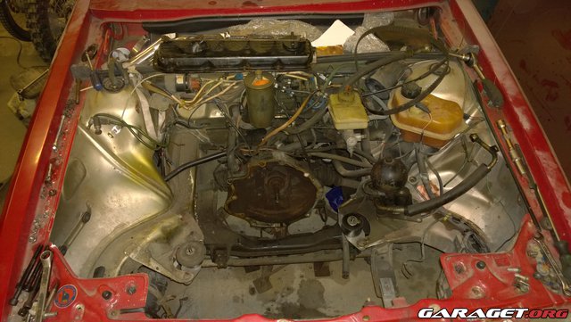

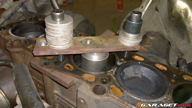

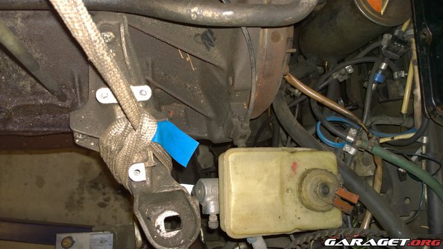

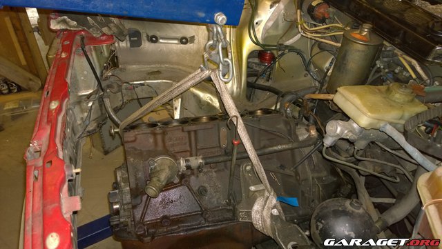

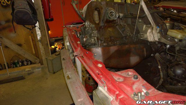

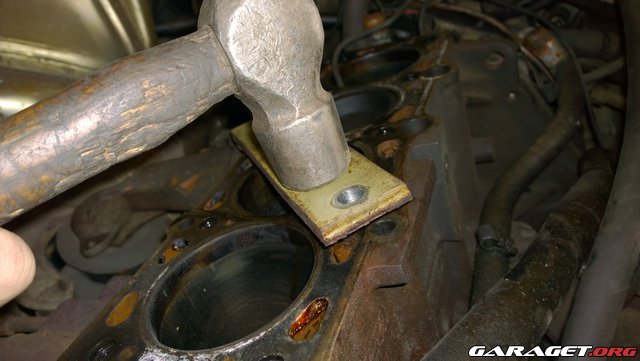

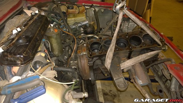

Förbereder att lyfta ur underdelen idag
https://www1.garaget.org/gallery/images/123/122684/122684-8f65b4b7d277e64332a02d00a13fd0c4.jpg
Fick inte loss remskivan med muttermaskin så jag behövde nåt o låsa veven med ...
https://www1.garaget.org/gallery/images/123/122684/122684-035a05f5adc71a4a5c5948784a4b8640.jpg
https://www1.garaget.org/gallery/images/123/122684/122684-e356119a596b4a815342a513bd1893d2.jpg
https://www1.garaget.org/gallery/images/123/122684/122684-9a3fe3b22e89af13093b9362ec623bf6.jpg
De va riktigt tajt o få ur den
https://www1.garaget.org/gallery/images/123/122684/122684-12e0c6b46eab79db3f8c1cbdc9818e76.jpg
https://www1.garaget.org/gallery/images/123/122684/122684-45b25f3ce96db91d263b7fde0821b6c8.jpg
https://www1.garaget.org/gallery/images/123/122684/122684-c601c9aa97cef5869a6e8b7eb82a6d00.jpg
https://www1.garaget.org/gallery/images/123/122684/122684-8e83500f763df9b60b9b103e7fb4cf03.jpg
https://www1.garaget.org/gallery/images/123/122684/122684-4eab7321d0067d59a95ddc00046a738b.jpg
https://www1.garaget.org/gallery/images/123/122684/122684-7b8df1d8adfdec10bf84148f8573fe8e.jpg
