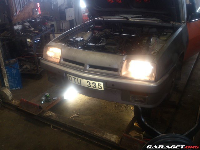

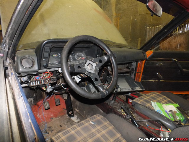

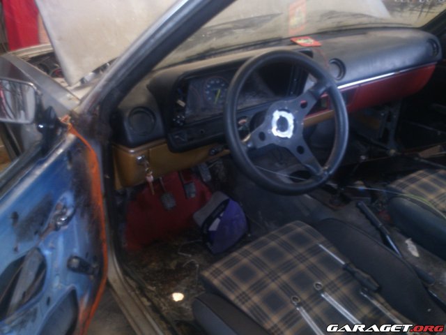

Har hänt lite nu på förmiddagen som jag kan dela med mig av.
Jag har ställt in tändningen så den går relativt bra, ska ställas in med stroboskop senare smile
Sen har jag också skruvat ihop den lite mer och provkört den! Tomgången står fortfarande för högt men det beror lite på att gasvajern inte är helt 100 inställd (Ska ju ändå plocka bort den och bygga fäste senare).
Här har jag plockat bort chokevajer och monterat tändningslåset så det sitter fast, inte det snyggaste men duger så länge.
https://www1.garaget.org/gallery/images/115/114121/114121-324fb08203df8ac72e71f387ab4656a8.jpg

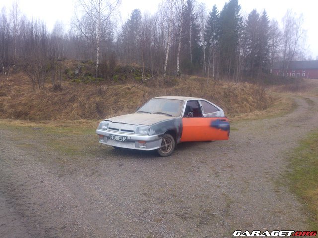

Här har jag backat ut den, första gången den går för egen maskin sedan 2011! smile
https://www1.garaget.org/gallery/images/115/114121/114121-79428831dd143ff36e89fa7af85fa4fb.jpg
Tog en liten provtur på 200 meter och det funka fint!
https://www1.garaget.org/gallery/images/115/114121/114121-a1f7782047c25bc32c20b6a14598a802.jpg

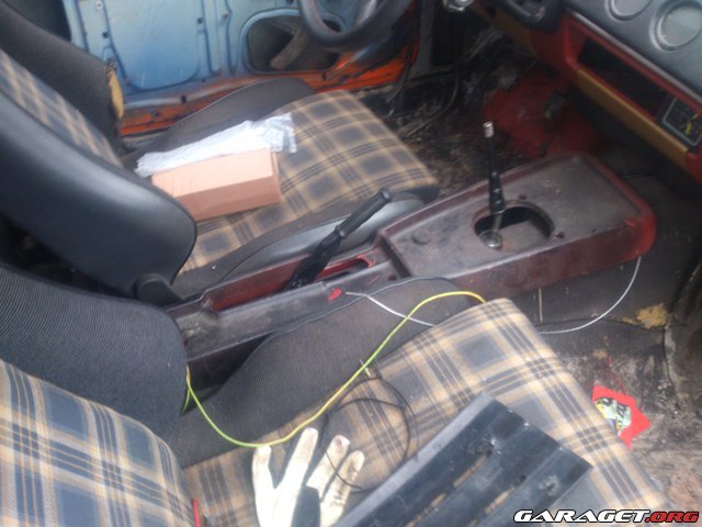

Har kollat lite och det borde gå att fåihop det med orginal mittkonsol, inte så snyggt men tills man orkar fixa annan så funkar det nog.
https://www1.garaget.org/gallery/images/115/114121/114121-61cf04e4cc3b994daf3828fbcd12ac97.jpg

Det där med mittkonsolen är bara för att få bort lite ljud, har tänkt att korta spakstället och inhandla en gsi konsol senare smile

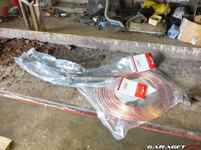

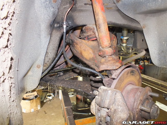

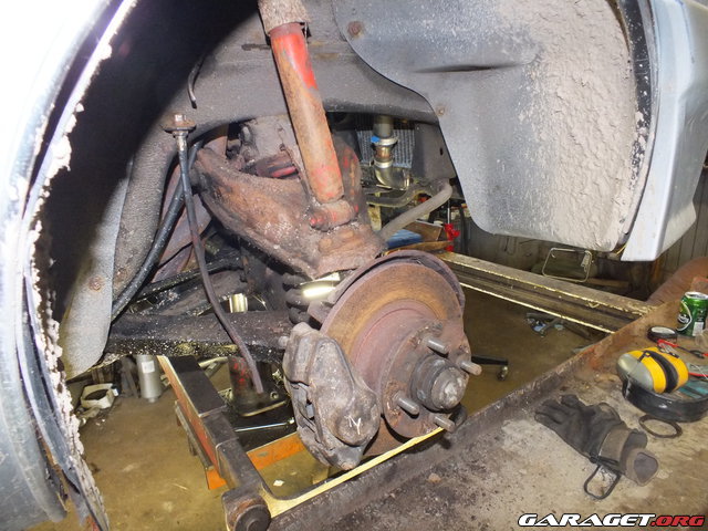

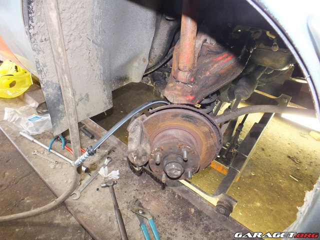

Japp då har det hänt lite nu igen. Bromsar har hittat sin plats med nya slangar och kopparrör fram.
Såhär såg det ut på högersidan, notera att bromsröret gick av när vi skulle skruva isär det smile
https://www1.garaget.org/gallery/images/115/114121/114121-d1abc0d16e0667672fa1dc91c11acc58.jpg
Nya slangar och rör
https://www1.garaget.org/gallery/images/115/114121/114121-ed23cf45a2d41652b05726987c43182c.jpg
Slangen monterad
https://www1.garaget.org/gallery/images/115/114121/114121-b2b9905e6cb0071a4d1b7ca07b677350.jpg
Och slutresultatet

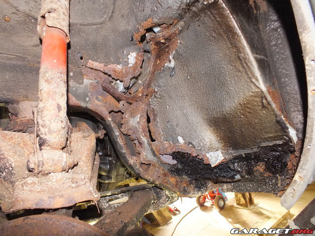

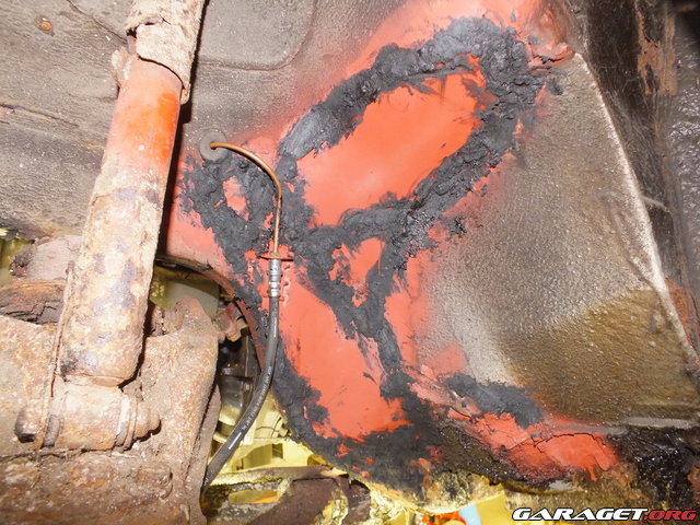

Skulle börja på vänstersidan, såg att det var lite rostigt så tänkte fixa det innan man sätter dit slang och rör. Det var visst lite mer än vad jag trodde..
https://www1.garaget.org/gallery/images/115/114121/114121-aff90fcdd2890deb50605c5d05d224b2.jpg
Inte direkt skitsnygg lagning, tur att innerskärmen döljer en stor del.
https://www1.garaget.org/gallery/images/115/114121/114121-d1c09105ab33a8d955e0fedfe99838c3.jpg

Det som är skönt på ett sånt här projekt är att när man är trött på att laga rost så finns det annat att pilla med, för laga rost, det tröttnar man på rätt snabbt..
Men! Jag har fått en hel del rost lagad, inte så roligt med bilder på massa rost bara så här kommer lite annat som jag också har hunnit med! smile

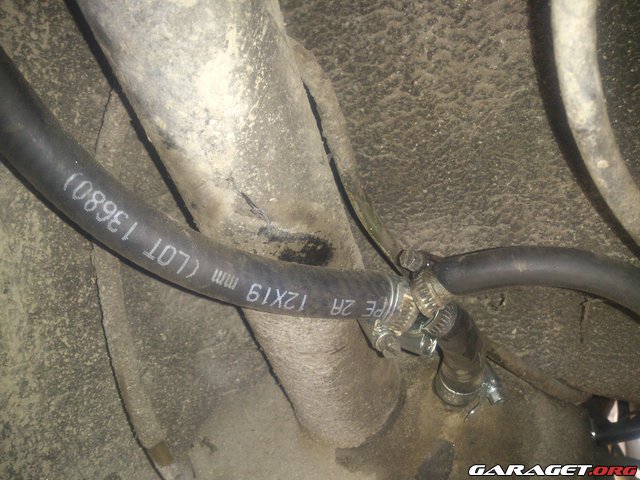

Slangen som jag satte returen på var lite dålig så den byttes också smile
https://www1.garaget.org/gallery/images/115/114121/114121-f92d5f837de13cbd9c9f62f23724f1d4.jpg
Ny slang

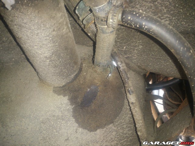

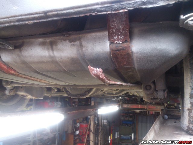

Tankbanden har väl sett sina bästa dagar..
https://www1.garaget.org/gallery/images/115/114121/114121-1f36ad428fdd22c93845cf89e48a91ee.jpg

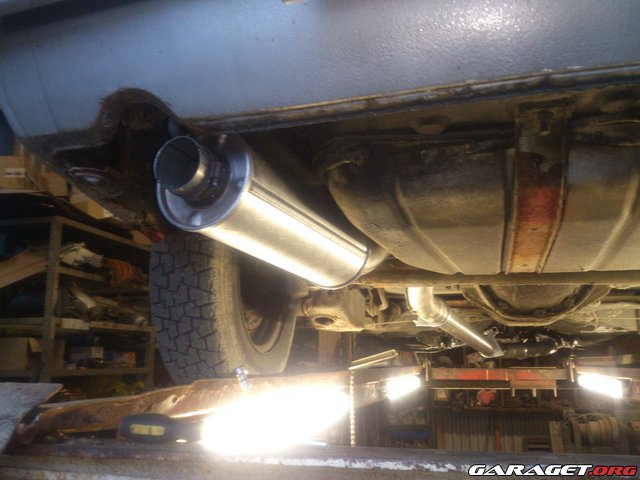

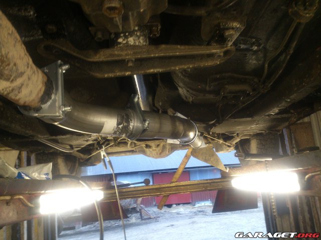

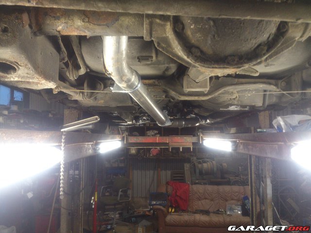

Har även hunnit bygga avgasrör! smile
2½" Med en dämpare, låter lagom, borde gå igenom bes.
https://www1.garaget.org/gallery/images/115/114121/114121-02096f852a189491d52d396514db53eb.jpg
https://www1.garaget.org/gallery/images/115/114121/114121-5d924bf32f0c7981b192afc9940ed56b.jpg
https://www1.garaget.org/gallery/images/115/114121/114121-e6a4ebb412633b3daca4e9c2da49bae2.jpg

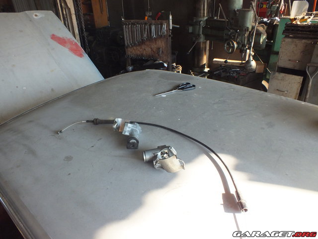

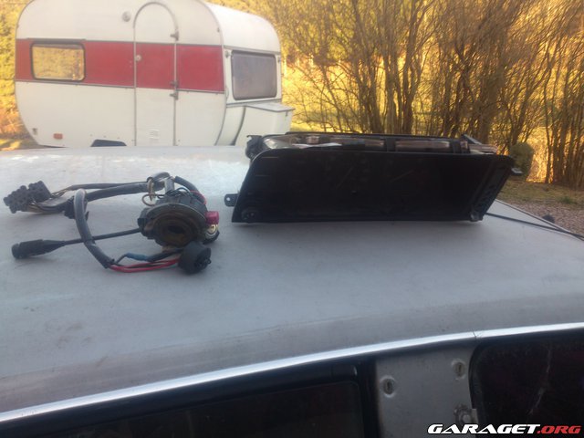

En gaswire och ett nytt tändningslås/rattlås smile
https://www1.garaget.org/gallery/images/115/114121/114121-1dc0acf37ff9db9c38927a03474b35ce.jpg
Var på gång att byta allt men då så gick kontakten till tändningslåset sönder, så då inhandlades ny samt ny blinkersspak smile
https://www1.garaget.org/gallery/images/115/114121/114121-9030098eeab7beec35f378370a0d1755.jpg

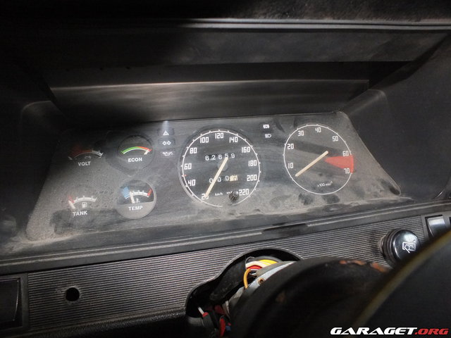

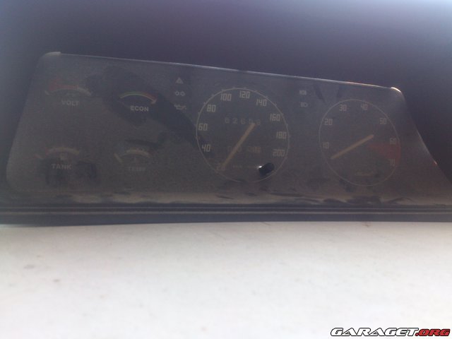

Tog även med ett GSi instrumenthus
https://www1.garaget.org/gallery/images/115/114121/114121-23c16202cd7e3516e54f752422157dd4.jpg

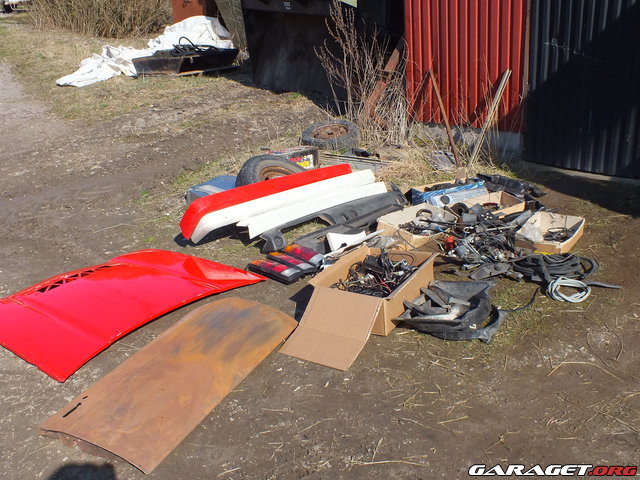

Sen så har jag varit iväg och köpt en hel del andra grejer, var och hämtade komplett underdel till instrumentbrädan i grått som GSi ska vara i Eskilstuna och drog ett varv till en lärare på skolan som hade en hel del grejer som är bra att ha, så som överdel på instrumentbräda och huv som troligtvis ska på bilen med.
https://www1.garaget.org/gallery/images/115/114121/114121-4c3221feccec949e76d88b149802709d.jpg
Eller vad tror mina kära följare om denna huv? smile
https://www1.garaget.org/gallery/images/115/114121/114121-ae83a133710196ecc9fec030d517e846.jpg

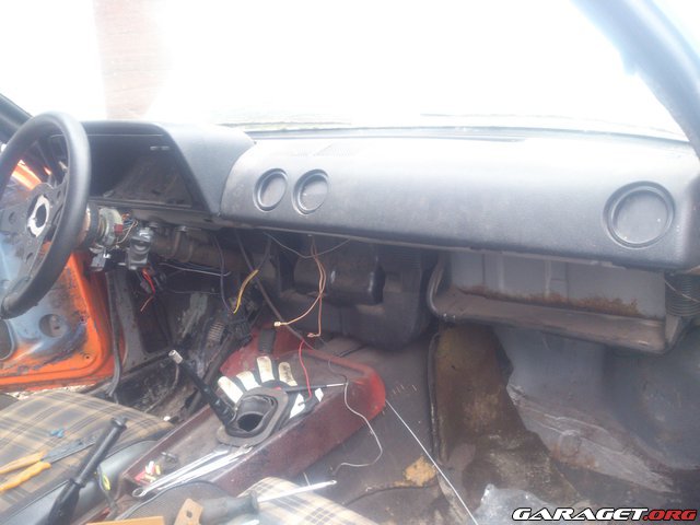

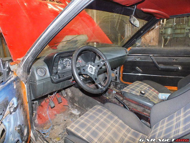

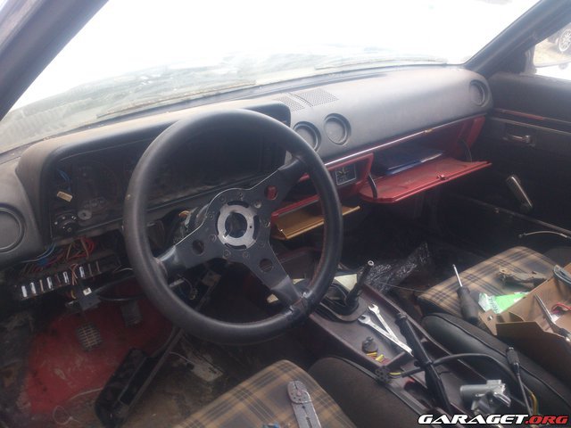

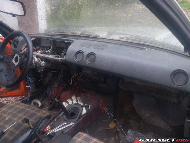

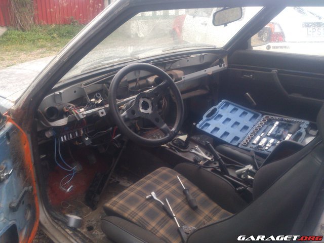

Jag har hunnit att byta huv och byta instrumentbräda till en GSi bräda iallafall smile

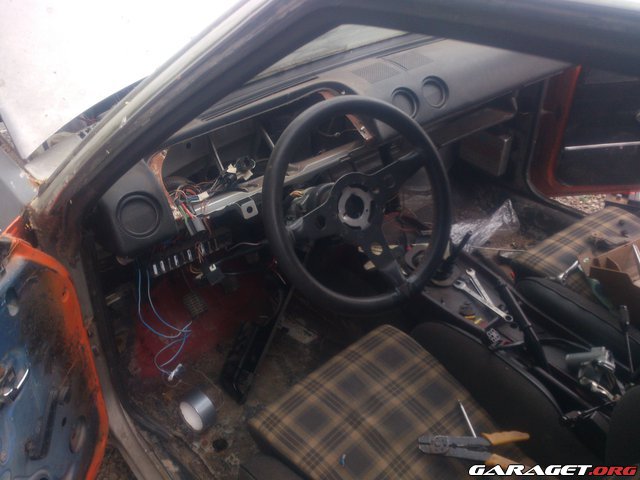

Här hade jag börjat riva ur den gamla brädan
https://www1.garaget.org/gallery/images/115/114121/114121-f79b2313ee3d3d330fa9d2541f28fc56.jpg
Underdel borta
https://www1.garaget.org/gallery/images/115/114121/114121-152935937d3521e10c6bb3224f190fa2.jpg
Instrumenthus borta
https://www1.garaget.org/gallery/images/115/114121/114121-7f1678c3477d11643129b7ec9f15ef2c.jpg
Hela brädan borta
https://www1.garaget.org/gallery/images/115/114121/114121-83a3f877f54880dffb7bd81c889c82b6.jpg

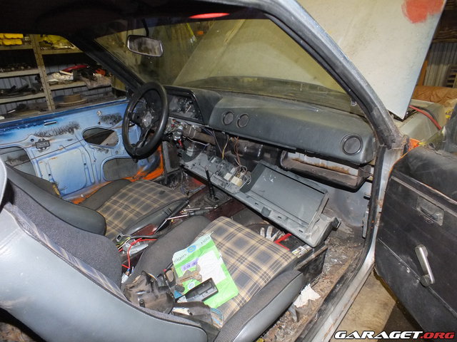

GSi överdel på plats smile
https://www1.garaget.org/gallery/images/115/114121/114121-8e51f6826b3370b466b285ebb2b28231.jpg
https://www1.garaget.org/gallery/images/115/114121/114121-5a770ce3212ff94d1c331d383f696aa7.jpg
Instrumenthus på plats smile
https://www1.garaget.org/gallery/images/115/114121/114121-14ccf09ce47579e3877b49ff1b623b29.jpg
https://www1.garaget.org/gallery/images/115/114121/114121-7407902687039e136302eb78b8151ebf.jpg

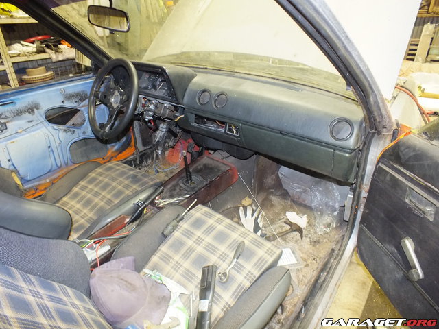

Hela brädan komplett! big_smile
https://www1.garaget.org/gallery/images/115/114121/114121-53db00fac124142df40a5434687e45f5.jpg
https://www1.garaget.org/gallery/images/115/114121/114121-51103d37f8855e890961c65757e86cbd.jpg
Ett steg närmare mot målet jag vill till! smile

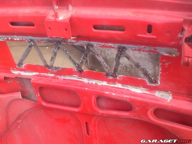

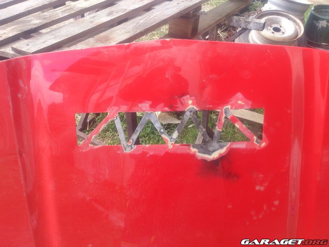

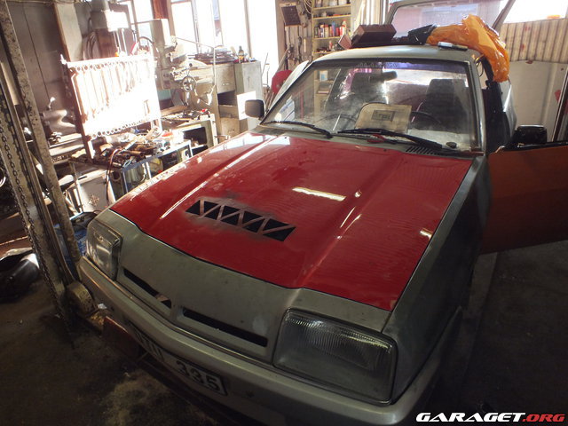

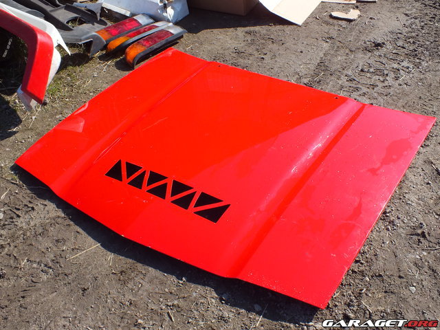

Men nu behöver jag lite smakråd här ifrån er som kollar. Jag har bytt ut huven mot den röda jag köpte men velar lite fram och tillbaka om jag ska ha den eller inte, kommer en bild på hur det ser ut med den här nere.
Men först så förstärkte jag den lite fult med plåtbitar på undersidan då dom som inte redan var krökta svikta rätt mycket. fick krympa plåten på några med för att få bort det värsta.
https://www1.garaget.org/gallery/images/115/114121/114121-a79c422ef0597b879df1d633ba82293b.jpg
https://www1.garaget.org/gallery/images/115/114121/114121-d8e79e929f270784ff039daf59766672.jpg
Här kommer en bild på bilen med huven monterad. Det är tänkt att det ska vara svart nät under med hålen med.
https://www1.garaget.org/gallery/images/115/114121/114121-af4c1ea31205d1b608d526a6815579cc.jpg
Nå? Vad tror ni? Nu är det ju lite ojämnt som syns men den är ju inte helt klar än smile Lämna gärna en kommentar om det ser snyggt ut eller inte! big_smile

Bra jobbat!  Du har inga inneskärmar övers? :-D

#77
Blev snyggt med 400 huven, svårt att bedöma hur rakt det är på bild men vafan, tongue Sen är väl "de riktiga" 400-huvarna något bredare plåtar och mindre hål om du förstår vad jag menar. Jag tycker du kör 400-huven. Och brädan blev riktigt bra tycker jag.

#78
har du fått någon ordning på instrumentet ?? eller är de fortfarande vajsing ?
Pitebor är djärva och starka män som dödar björnar och annat med bara händerna. De är ett vilt och trotsigt släkte, ättlingar till den gretiska gudasagans giganter” Så skrev vetenskapsmannen Petrus Stecksenius-Graan från Uppsala i en avhandling år 1731
742 Inlägg
7 maj 2014
#79
Nu jävlar blev det fart på det lol
Tackar! Tyvärr inte, dom är rätt svåra att få tag på vad jag har förstått det som smile
Tack. Jo det är ju som sagt hemma gjort för ett bra antal år sedan, så det är ju inte som en riktig 400 huv wink Härligt med lite respons på huven då jag är riktigt kluven på den punkten smile
Det har jag inte pysslat med riktigt nu på sista tiden då jag hade ett par andra bilar som skulle upp på lyften och så har det regnat så jag vill inte stå utomhus smile
