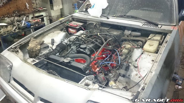

Idag har det hänt lite igen. började med att fylla olja i motor + låda, montera kardan och vajrar till låda + kylare och generator sen svetsade jag hållare till luftburken
https://www1.garaget.org/gallery/images/115/114121/114121-5399925711ca80c18173edff31152020.jpg
Inte direkt snyggt men det fyller sin funktion tongue
Motor komplett smile

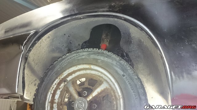

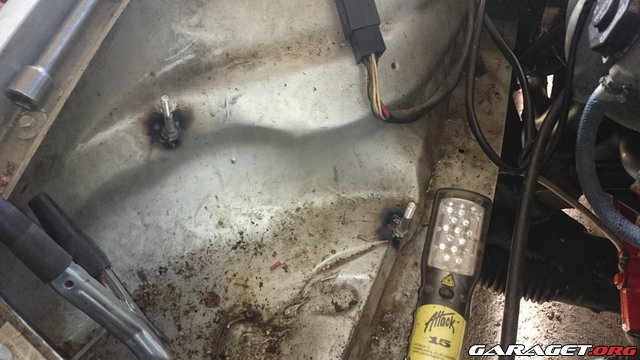

Innerskärm monterat på båda sidorna nu efter rostlagning
https://www1.garaget.org/gallery/images/115/114121/114121-c5326fcb96210835dc46e718bcc56d71.jpg

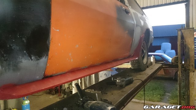

Och sidokjolen monterad på vänster sida med smile
https://www1.garaget.org/gallery/images/115/114121/114121-1adc7163aa1095beea27ed49378738c0.jpg

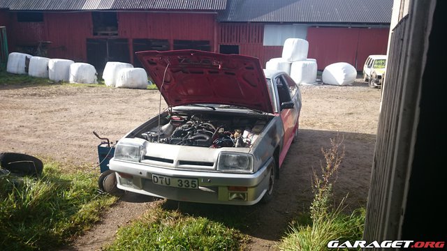

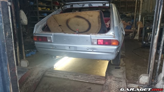

Började dagen med att montera motorhuv och köra ut den för att städa undan lite och provåka ett varv, sen var jag iväg och köpte ett oljefilter för att byta smile
https://www1.garaget.org/gallery/images/115/114121/114121-3621ca4d9c4faf377270f65464f8ea67.jpg
https://www1.garaget.org/gallery/images/115/114121/114121-b70c259e198ddd4773bd419ad5338191.jpg
Lite dåligt batteri i den wink

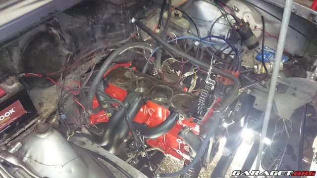

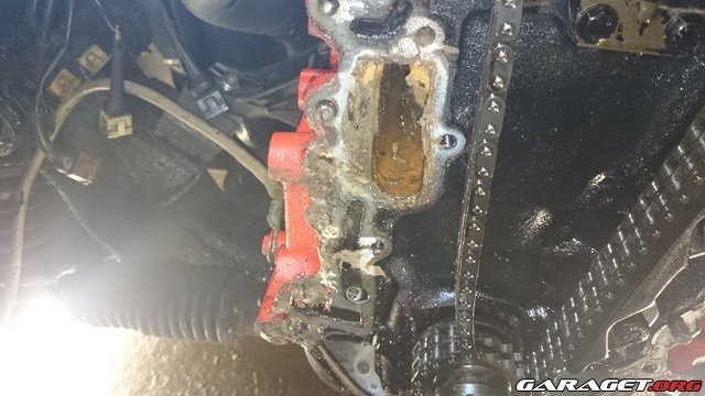

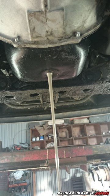

Sen skulle jag byta olja och möttes av det här,
https://www1.garaget.org/gallery/images/115/114121/114121-2a9e0c6831720ce5a7fd318949b8ea87.jpg
Ska man skratta eller gråta? Blaskigt jävla skit, mer vatten än olja. Trött? Ja. Men bara att börja riva i det igen.
Bort med toppen, inga problem där

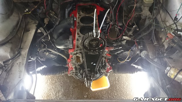

https://www1.garaget.org/gallery/images/115/114121/114121-a8b9de81fbd2f017caeda10070a35eb6.jpg

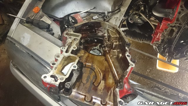

Bort med vattenpump och bröstkåpa
https://www1.garaget.org/gallery/images/115/114121/114121-12af295f9d1734abb7784dd4c74e6751.jpg
https://www1.garaget.org/gallery/images/115/114121/114121-49b7093a4a051ba6ab27d7d2ece1adc6.jpg
Visst att packningen såg ju inte så vacker ut så får verkligen hoppas att det är här problemet var.
https://www1.garaget.org/gallery/images/115/114121/114121-0b6110f20dda3c60e419de35b0ef64ef.jpg
Imorgon blir det att måla på pumpen och det sen fixa en ny packning och montera allting igen och provstarta och bara hoppas på att det löser sig.
Men jag måste säga att jag tycker det vart rätt bra skillnad med lättade svänghjulet och den här kamaxeln faktiskt smile

packning där ser inte nå vidare ut till bröstkåpan.. hippas felet låg där.. var noggrann med att rengöra så att de inte sitter kvar en massa skit.. sen kan du även använda lite packning på tub.. lite bara för att hålla packningen på plats.. Blir väldigt mycket enklare att montera ihop allt då ??
I övrigt.. Härligt jobb tempo.. och tack för lösningen av luftburken big_smile hade aldrig tänkt på att göra så big_smile
Den lösningen bjuder jag på wink Vart så trött på att ha burken ligga löst smile
Det värsta är att jag bara har hittat packningen på Norrakust och då skulle jag behövt lägga beställningen innan 18:00 annars så kommer det inte iväg förens nästa vecka hmm

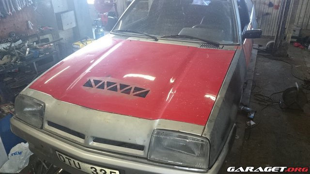

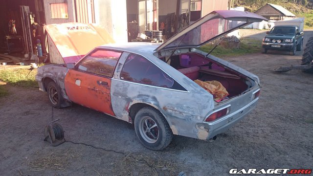

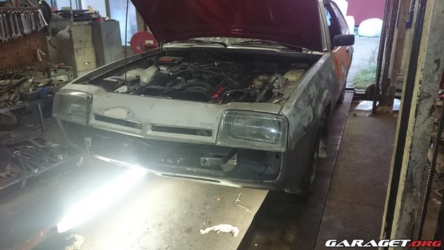

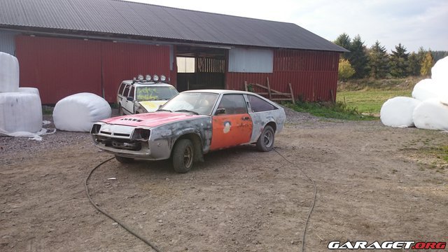

I väntan på bättre tider så har jag börjat rikta lite bucklor och spacklat lite. Tog bort bakkofångaren för att fästena var trasiga och en buckla skulle riktas
https://www1.garaget.org/gallery/images/115/114121/114121-03cb4ad78eb5b91f39932170f0f99dda.jpg
Sen funderade jag ett tag på om jag skulle använda den här kofångaren istället
https://www1.garaget.org/gallery/images/115/114121/114121-fd7d3a8f5fbf20978d3a59bd334a459c.jpg
Den är ju lite "Slankare" men det lutar nog att göra i ordning fästena på den andra och använda den

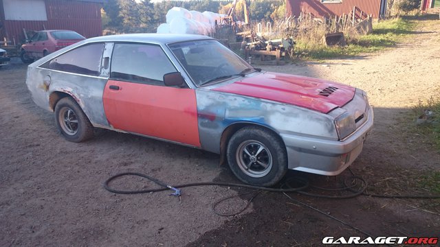

Men det fina vädret idag bjöd på lite spackling
https://www1.garaget.org/gallery/images/115/114121/114121-e31840783423464d94650ca286ed7b85.jpg
https://www1.garaget.org/gallery/images/115/114121/114121-bb3e73b7490bad27e9ee42b84bd2bb31.jpg
Det är inte mycket att spackla, värst är huven men det är snart klart.

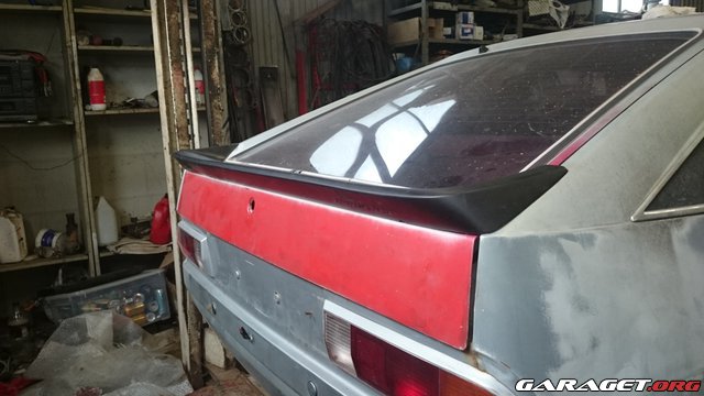

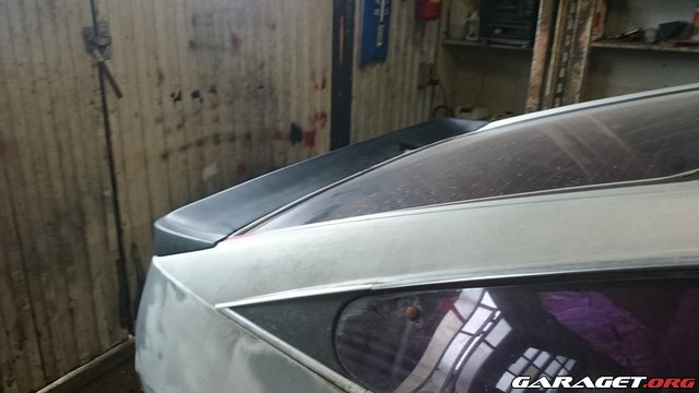

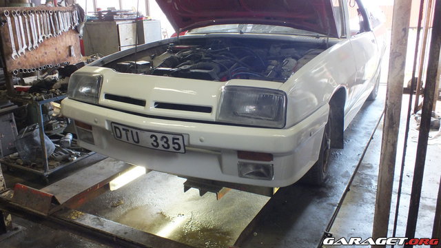

Idag vart det till att provmontera vingen, asnöjd!
https://www1.garaget.org/gallery/images/115/114121/114121-28e814a588cd6c3872a9e63632cab37b.jpg
https://www1.garaget.org/gallery/images/115/114121/114121-84854d3ee76a0ab8b8fef80c04972b0c.jpg
Tyckte det vart riktigt bra! smile

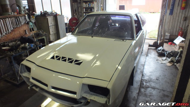

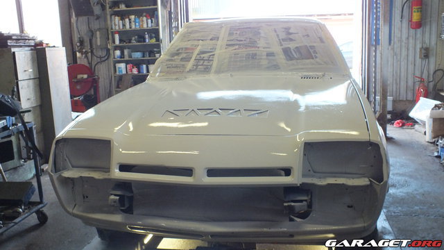

Sen la jag lite spackel och demonterade fronten
https://www1.garaget.org/gallery/images/115/114121/114121-59f734844f389b4916763b6d97afe82e.jpg
Vart inte mycket gjort då jag var på auktion till halv 4 och nu ska jag på lite party, sen imorgon tror jag inte det blir så mycket gjort heller.
Men jag har väl bestämt mig för att försöka och lacka innan vintern kommer. Och det blir nog benvit färg den här gången. Vill mest ha en färg på den så att jag kan se lite mer vad som behöver åtgärdas på karossen. Och framöver ska den nog lämnas in på riktigt lackering smile

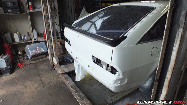

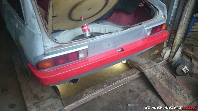

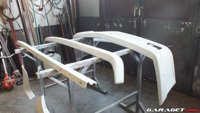

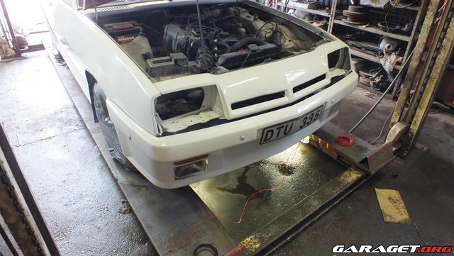

Är på gång här nu, Baklysen och framlysen bortplockade. Sista lagret spackel lagt idag så nu är det lite rost under bägge lysena fram som ska läggas igen sen är det bara att matta ner hela bilen och försöka få på lack innan det blir för kallt smile
Sen hade jag ett par engelmann kopior på ebay som jag höll på att vinna tills en la ett bud när det bara var 3 sekunder kvar sad Jaja, blir ju mer pengar till annat roll
Nu kanske det blir dåligt med uppdateringar ett tag framöver smile
https://www1.garaget.org/gallery/images/115/114121/114121-746c2fea901ee15bb2853a68673eaaf8.jpg

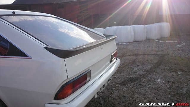

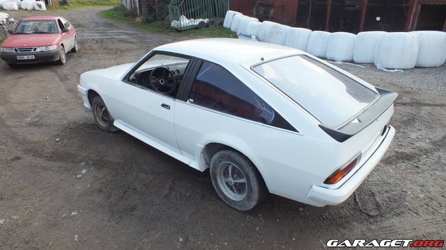

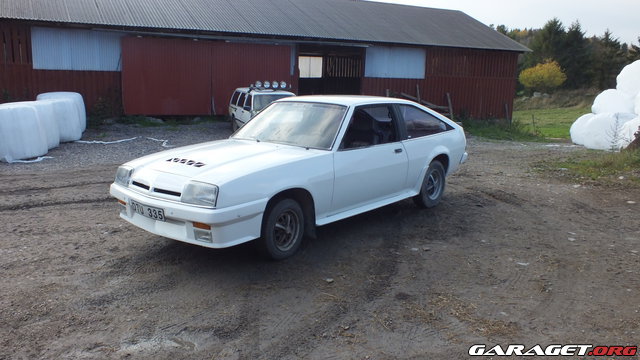

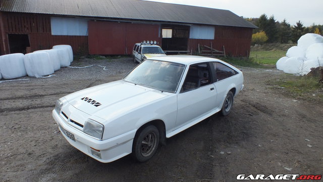

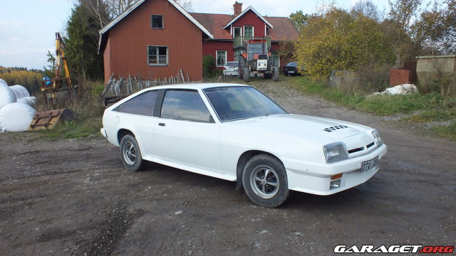

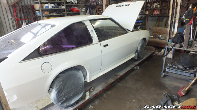

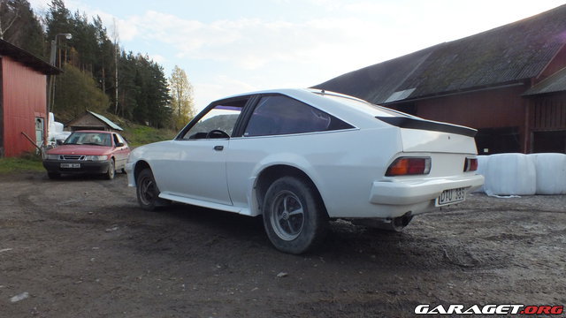

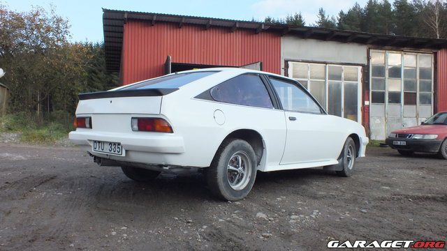

Nu är den äntligen lackad! Jag tyckte det var kanonkul att få se den i en färg istället för massa olika wink
Det är inget toppenlackeringsjobb det här. Andra gången jag lackar en bil så då ska det ju inte bli bra smile Mest apelsinskal, har en rinning på bakstöten annars inga rinningar iallafall smile
Härmed följer bilder:
https://www1.garaget.org/gallery/images/115/114121/114121-305ca0e212e708162466ae5bb69f7064.jpghttps://www1.garaget.org/gallery/images/115/114121/114121-1a5bd89e50f79f4425ad90e5f9e56332.jpghttps://www1.garaget.org/gallery/images/115/114121/114121-e2979ad52cc5817151774c660f19cc74.jpghttps://www1.garaget.org/gallery/images/115/114121/114121-e3473f80f0415a1606ab06d76eed8f59.jpghttps://www1.garaget.org/gallery/images/115/114121/114121-e45267d328257c296601c7ab12fed109.jpghttps://www1.garaget.org/gallery/images/115/114121/114121-42bd229578d4694f68ac2a123f6adb03.jpg
https://www1.garaget.org/gallery/images/115/114121/114121-d7edce69cd55be38a57be1bfdd86f193.jpg
https://www1.garaget.org/gallery/images/115/114121/114121-ff74f2944a5d87d940e97038dac9a874.jpg
https://www1.garaget.org/gallery/images/115/114121/114121-5caae33885a99801718551ff6ac92fe0.jpg
https://www1.garaget.org/gallery/images/115/114121/114121-05c45bb6fd454bc7e26be1de25225287.jpg
https://www1.garaget.org/gallery/images/115/114121/114121-14ebc2ce8dad41440e4833602f26bee0.jpg
https://www1.garaget.org/gallery/images/115/114121/114121-a951dfaf26b5e7479fa0943b586658a1.jpg
https://www1.garaget.org/gallery/images/115/114121/114121-071f4449077bcc08dab69600cea6b819.jpghttps://www1.garaget.org/gallery/images/115/114121/114121-c55cf1531bb7186beb8932bf90d8851b.jpghttps://www1.garaget.org/gallery/images/115/114121/114121-8feaf06028c37d574ce3d5264a7c5bfe.jpg

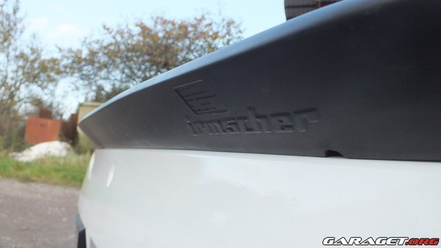

Jag är förövrigt rätt nöjd med vingen wink
Nu återstår det fortfarande en del innan jag känner mig nöjd, Fälgarna förstör ju ganska mycket av utseendet och det saknas lite grejer såsom backspeglar och stänklappar, lås till skuff m.m men det kommer framöver.
Sen är det ju såklart inredningens tur, och få alla lampor och instrument att funka.
Siktar på besiktning på våren smile
Nu vore det trevligt med lite feedback big_smile

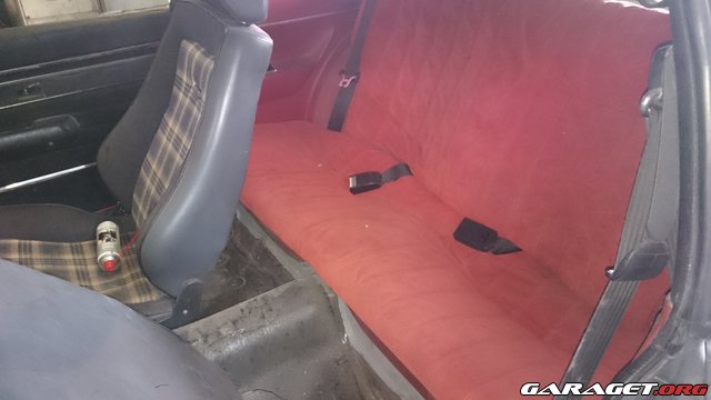

Annars så har jag modifierat ett bagagelås till en sedan att passa i den här luckan och fått dit en list i bagagen som jag har plockat ihop av lite andra lister. Inte så snyggt men det funkar tills jag köper ny list tongue
Sen har jag dammsugit bilen, nu tog jag inga före-bilder men det såg fruktansvärt ut, nu vågar man ju sitta i baksätet iallafall big_smile
https://www1.garaget.org/gallery/images/115/114121/114121-246d4626ef4e7464ea36c3dd8238885f.jpg

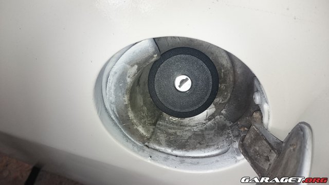

Och så har jag fått hem mitt tanklock som jag beställde så nu har jag äntligen bytt ut trasan mot ett riktigt wink
https://www1.garaget.org/gallery/images/115/114121/114121-453f9c898f619996d912407cc2af0169.jpg

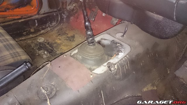

Och lagt igen hålet vid växelspaken.
https://www1.garaget.org/gallery/images/115/114121/114121-dfebdf8f3b44307c6a2a8ee69ce338da.jpg
Det ska läggas karosserikit i skarvarna, jag valde att skruva den bakre biten för att underlätta om man någon gång ska ta ner växellådan smile

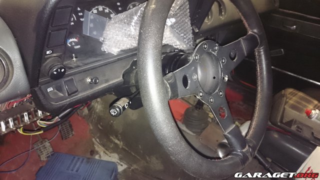

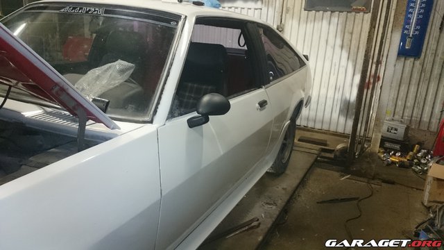

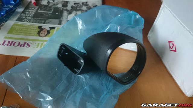

Nu har jag hämtat mina backspeglar på posten och fått dit nya blinkersspaken smile
Det blev engelmann liknande speglar, Jag tycker dom brukar göra sig bra på Manta smile
https://www1.garaget.org/gallery/images/115/114121/114121-7711ed628fa012e6b40cdfdf1ed42f8a.jpg
Sen monterade jag en på förarsidan men tycker att den hamnade lite för långt upp, lite svårt att ändra det nu tyvärr hmm
https://www1.garaget.org/gallery/images/115/114121/114121-ec1a964562a5eaf02bd1b27f73527b7d.jpg
Och här e ratt och blinkersspak roll
https://www1.garaget.org/gallery/images/115/114121/114121-3b9a02e3f765fd315f926e5e1f6aa8af.jpg
