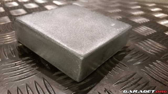

Punktade ihop lite skrotbitar
http://www1.garaget.org/gallery/images/ … 34cf8c.jpg
Har man tight passform så kan man svetsa ihop två plåtar utan tillsats, ser helt ok ut.
Men framför allt så ser man att det smälter ihop väldigt fint
http://www1.garaget.org/gallery/images/ … 83c0e4.jpg
Men när jag kör med tillsats så blir det ingen fin yta, har kollat på diverse klipp på tuben och gör som dom säger
men vet inte vad jag gör för fel.
Jag har jättekort ljusbåge, nästan ingen vinkel, och även provat att köra upp gasen till 15 L/Min utan resultat
Testat olika tempo för att minimera värmeutvecklingen
http://www1.garaget.org/gallery/images/ … f07962.jpg
http://www1.garaget.org/gallery/images/ … 22bfd8.jpg
Här så ser den okej ut men jag har inte gjort något annat än att köra utan tillsats igen
Provat att köra med puls här oxo
http://www1.garaget.org/gallery/images/ … b8d029.jpg
Min tanke är tillsatsen men jag får undersöka lite mer.

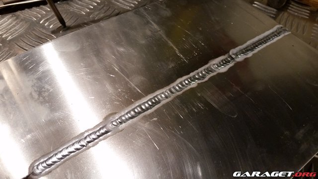

Sen testades det även puls på alu och la en sträng innan jag packade ihop för dan.
Lyckades såklart att köra wolframet i svetsen 2 Gånger   sad
Och inte nog med de så gjorde jag inte rent tillräckligt noga på undersidan så det flöt upp smuts i svetsen
http://www1.garaget.org/gallery/images/ … 881c0b.jpg
Lite aceton gör gott
http://www1.garaget.org/gallery/images/ … 95561a.jpg
http://www1.garaget.org/gallery/images/ … d178de.jpg

Tjena!
Ser fint ut me svetsningen:)
Angående den rostfria plåten så testa med mindre ampere (värme) och ha tunnare tillsats material istället.
När de blir sånna misfärgningar så kan de bero på att de e för varmt att de "bränner" den rostfria plåten.
Bara ett tips:)

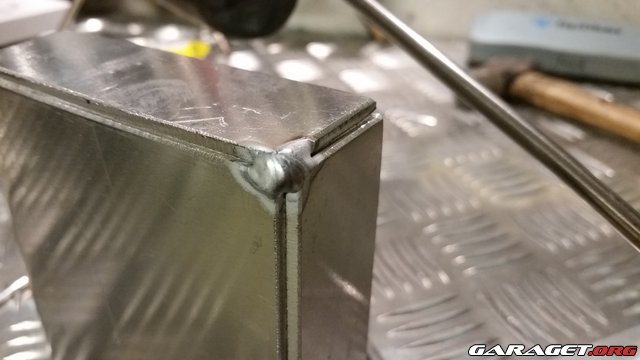

Som jag sagt innan är det inte helt lätt ibland att hålla grejorna på plats när man ska punkta ihop lösa delar
https://www1.garaget.org/gallery/images/110/109691/109691-ba6b763141b0066f4f2623db74f48906.jpg
Blev lite mkt värme
https://www1.garaget.org/gallery/images/110/109691/109691-69b4bcaedac3d73e90565e5223b3f6bd.jpg
De va bättre
https://www1.garaget.org/gallery/images/110/109691/109691-ab6b9cc63e56107b1031933e0b89478d.jpg
https://www1.garaget.org/gallery/images/110/109691/109691-34894e5e9e0edc9d576bc98ea981bd83.jpg
Lite bättre kontroll på värmen
https://www1.garaget.org/gallery/images/110/109691/109691-ca706ae9320b5779187cc640adcd853e.jpg
Klart
https://www1.garaget.org/gallery/images/110/109691/109691-5f3abb0f966d33ee4a5614a491803f4c.jpg

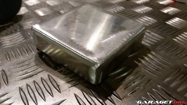

Provar något nytt, slipar ner fogar
https://www1.garaget.org/gallery/images/110/109691/109691-e362e8db1bf63e797d67303b5dd35cd1.jpg
Slipat med grovt papper för att få en liten kul ytan
https://www1.garaget.org/gallery/images/110/109691/109691-18e3c7a33a2e6d9f03d995354d8128ed.jpg
Bättre passform
https://www1.garaget.org/gallery/images/110/109691/109691-1a2bd95e10f58d754bdb10b92b828de5.jpg
Tanken va att få en snyggare finish men jag hade bara 40 papper hemma.
Ska vara mer seriös nästa gång big_smile

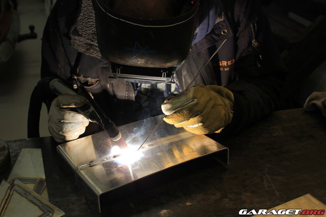

Inget direkt idag, tog bara ett par kort medans min kusin satte sig bakom svetsen och provade.
Lite kul att titta på för en gångs skull.
Plus att killen kunde ju big_smile
https://www1.garaget.org/gallery/images/110/109691/109691-0d8d38db5c9e33fd790b7a38244db9b6.jpg

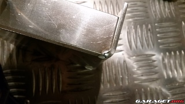

Tjena.
Då va de dags för lite mer svets.
Ännu ett sidoprojekt i form av ett par verktygshållare.
Denna gången i rostfritt & alu.

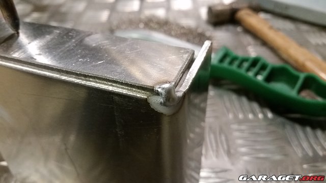

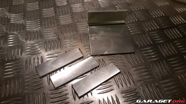

Dåså, en liten bit RF klar för kapning
https://www1.garaget.org/gallery/images/110/109691/109691-7a3683b75f1fe6cfbc2d177a805f95ac.jpg
Uppnäst och klart för att böja lite plåt
https://www1.garaget.org/gallery/images/110/109691/109691-f8d3d7ba0e50057b1d314ba3001c4335.jpg
Av tidigare erfarenhet så tar jag till lite extra matrial
https://www1.garaget.org/gallery/images/110/109691/109691-ab0fab8d0b698d8eb227ffa79b94212e.jpg
Punktsvetsarna ser helt okej ut
https://www1.garaget.org/gallery/images/110/109691/109691-772d440a62c6505e808515d3b8814172.jpg
Och som vanligt så ser svetsen utan tillsats ok ut
https://www1.garaget.org/gallery/images/110/109691/109691-b14d9f7723cbbd01514d6e4e78a15496.jpg
Men så fort som jag smälter i tillsats så blir det fullständigt skräp
https://www1.garaget.org/gallery/images/110/109691/109691-afe90a8219bb4a0b4de49460d5c305a1.jpg
https://www1.garaget.org/gallery/images/110/109691/109691-9061b1e764964e934a735c74e19bbec8.jpg
Har idag provat lite som Jesper_A pratade på med mindre värme och tunnare tillsats utan framgång.
Då får jag ett nytt fenomen där jag får dålig genombränning och en toppig svets men fortfarande en "smutsig" svets.
Tog såklart inget kort på detta........

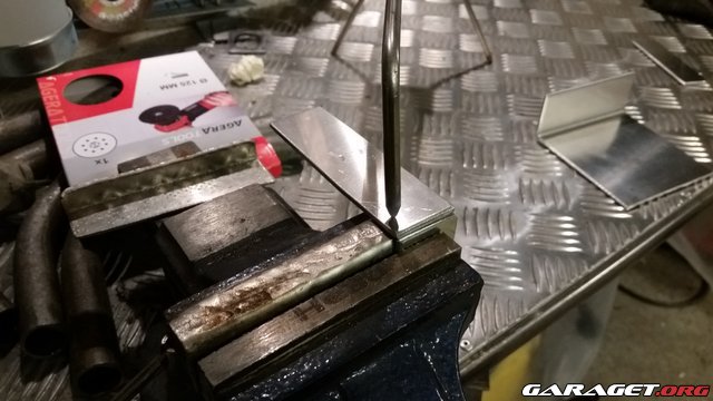

Provade olika slipningar av wolframet med samma resultat
https://www1.garaget.org/gallery/images/110/109691/109691-c247f16c601c489b76054311b448cb6c.jpg
https://www1.garaget.org/gallery/images/110/109691/109691-d21a61b8df5d91adf4982b607fd3ecec.jpg
Får INTE RF att funka!

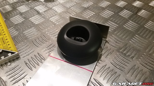

Tog min lilla telefon hållare som skrotades tidigare och gjorde en liten ändring.
https://www1.garaget.org/gallery/images/110/109691/109691-375500256bc8105e19ec8c9196ba30ae.jpg
https://www1.garaget.org/gallery/images/110/109691/109691-c2f27e730cf7f77fa09dd8106c0529f3.jpg

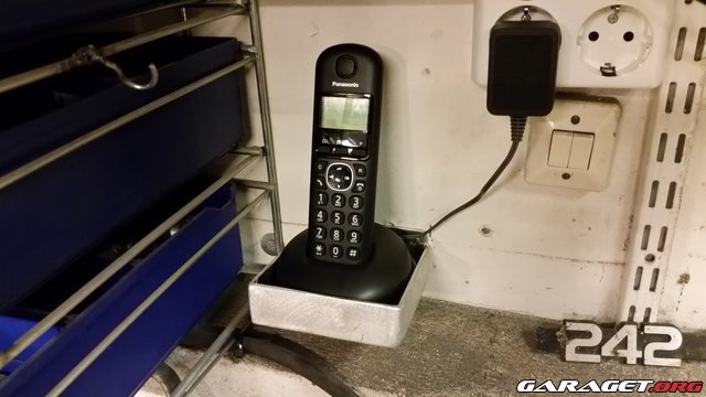

Funktionen blir något sånt här när den blir monterad
https://www1.garaget.org/gallery/images/110/109691/109691-6792943dca53d2b96e492ec117e8a956.jpg
Klart!
https://www1.garaget.org/gallery/images/110/109691/109691-decabdf08eaf7d8f0f237ce30236c80d.jpg

Du kan mixtra lite med upp och nerstegning av strömmen om du skall avsluta/börja på en kant i tunna material.
Kör med en roterande rostfri stålborste över svetsfogen med tillsats så kommer det bli blankt och fint.
Tror det är skit från tillsatsen, men det är bara en spekulation, har aldrig funderat på det förut.

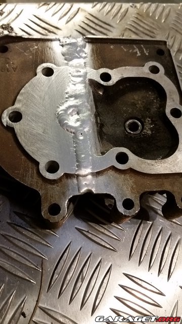

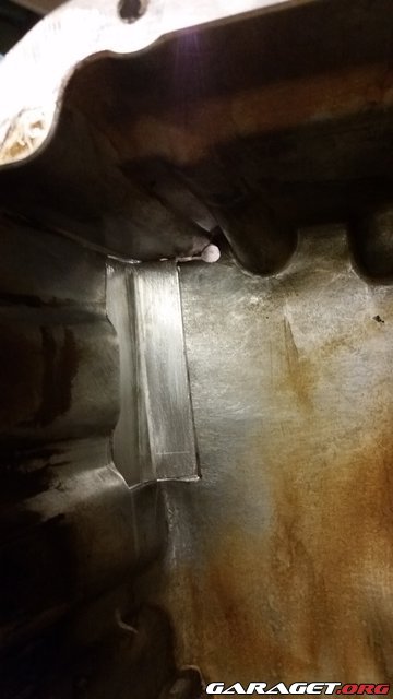

Nu va de dags igen.
Har en bekant som behövde lite svetshjälp.

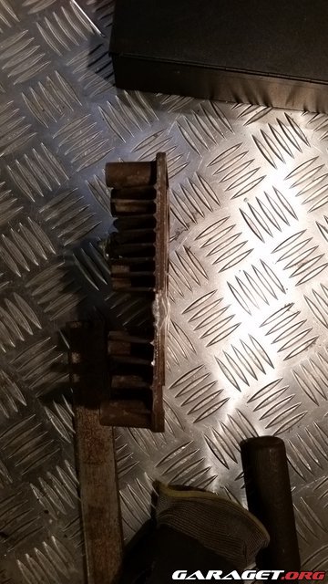

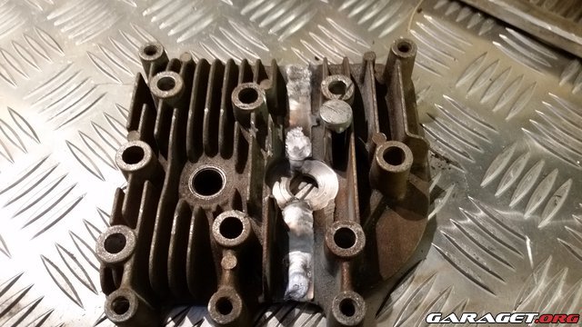

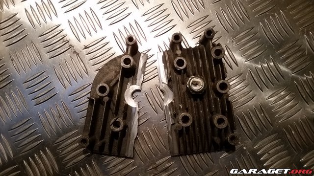

Det byggs en gocart med en briggs & stratton motor där topplocket gått i 2 delar efter ett försök att flytta placeringen på tändstiften.
Och visst hade de varit lättare att hitta ett annat topplock men jag såg det som en utmaning smile
https://www1.garaget.org/gallery/images/110/109691/109691-67f89006a128b4c0b010668b6986d311.jpg

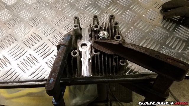

Efter en hel del gnuggande med stålborste och lite aceton så är det dags
https://www1.garaget.org/gallery/images/110/109691/109691-516c18c97b2e4ebc20b095a7de04a051.jpg

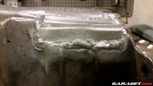

Nu va jag lite sen med kameran då jag svetsade lite på varje sida för att de inte skulle slå/dra sig för mycket
https://www1.garaget.org/gallery/images/110/109691/109691-b948a30c460019e7445658441d0f7deb.jpg

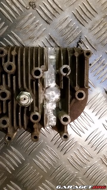

Med en plugg där man testat den nya placeringen och kört på och svetsat upp resten så ser det ut såhär

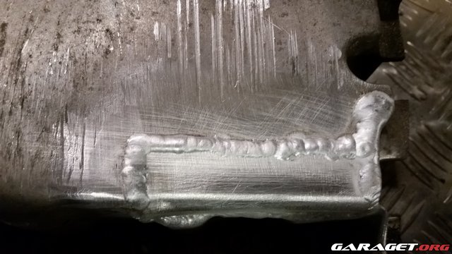

https://www1.garaget.org/gallery/images/110/109691/109691-2556a1c2d05adfb7a882614785375a43.jpg
https://www1.garaget.org/gallery/images/110/109691/109691-589a9a987fb44fea8ec59037edba077e.jpg
Med blotta ögat ser det inte jättesnett ut
https://www1.garaget.org/gallery/images/110/109691/109691-d469ee91a8c236cf7c09b1a8d1a9d9ba.jpg
Nu ska det sägas att toppen ska självklart fräsas av.
Sen då materialet, ja det är en helt sak.
Jag har aldrig svetsat ett så smutsigt och poröst alu innan.
Som det syns på bilderna ovan så finns det gott om porer i mina svetsar.
Då detta endast är leksaker så är det inte så noga men en intressant svetsdag var det i alla fall.
//Peter

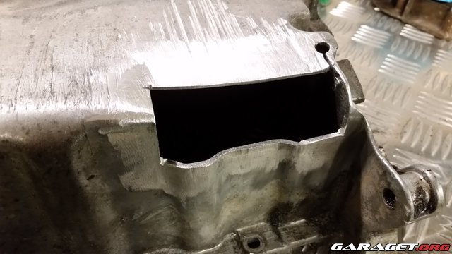

116 Inlägg
7 februari 2015
#90
Hej!

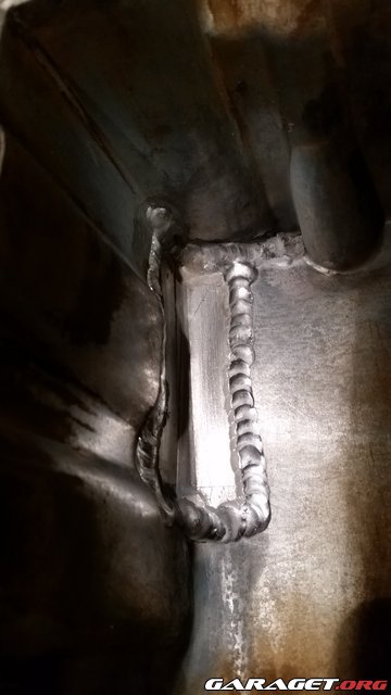

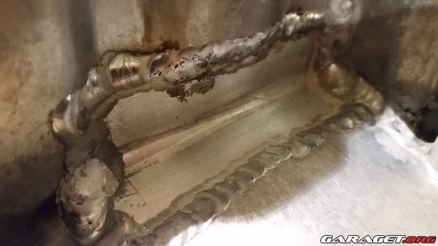

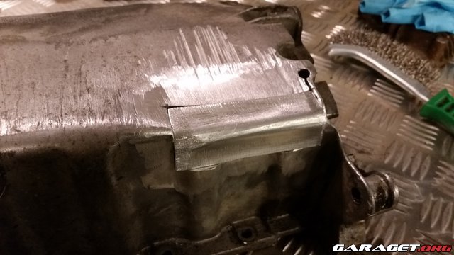

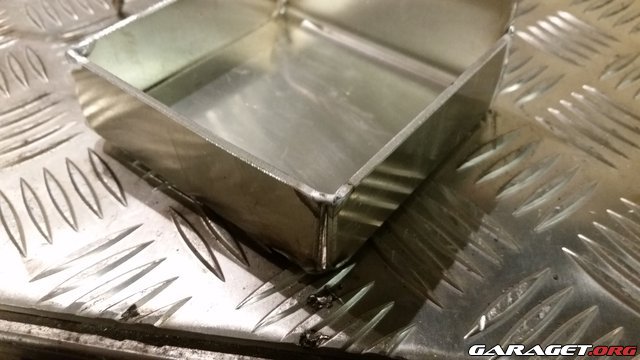

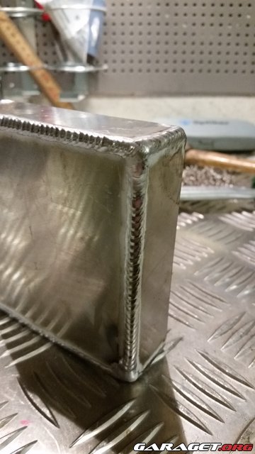

Igår fick jag in ett litet jobb i form av ett tråg.
Lite lyx då när jag fick tråget så va skadan borta och en ersättningsbit klar bara att bränna in var på plats.
https://www1.garaget.org/gallery/images/110/109691/109691-2c980daf080b1c8ea5271aa0d8c2f1b0.jpg
Då de inte va så noga så formade jag inte delen utan jag brände dit den som den som den såg ut.
https://www1.garaget.org/gallery/images/110/109691/109691-457ba1702be459fd08a806dcb3bb0f89.jpg
Sen fick jag gnugga aceton så mycke de bara gick och borstade som vanligt med en rostfri stålborste
https://www1.garaget.org/gallery/images/110/109691/109691-db0946b374db5840f58fea999e30fceb.jpg
Det blir inte så snyggt men det blir i alla fall tätt.
https://www1.garaget.org/gallery/images/110/109691/109691-c0437af832bf418971aea0d81d0b6294.jpg
På bilderna är allt klart så utbuktningen som syns här är genombränning från insidan
https://www1.garaget.org/gallery/images/110/109691/109691-b93b7e79759c868b310fab44745dd601.jpg
Mitt 3:e tråg som jag svetsat och dom jag svetsar kör jag på båda sidorna för säkerhets skull
https://www1.garaget.org/gallery/images/110/109691/109691-f66517693e3568efbd8b5ad8ab57939a.jpg
Här syns det att även om man har ställt på ac balansen så kan får man inte alltid bort smutsen.
Så lite svart i fogen får man räkna med big_smile
https://www1.garaget.org/gallery/images/110/109691/109691-04371480db0bf1ffed252a49f4c9215a.jpg
Tills nästa gång.......
//Peter

Tjena, då va de dags igen.
Denna gång så ska ett kylrör modifieras på en bekants supra.
Då det inte längre är dubbelturbo så är dessa uttag ivägen för inloppet till singel-turbon.
https://www1.garaget.org/gallery/images/110/109691/109691-1d32d2dbc5cecf8675dbabd417f7b5dd_large.jpg
https://www1.garaget.org/gallery/images/110/109691/109691-050370e0dc00c4624569b45defe68ceb_large.jpg
Lite kapning...
https://www1.garaget.org/gallery/images/110/109691/109691-6f7bdc1e86989b4dd1632a678d885574_large.jpg
Sen fasade jag kantarna redigt...
https://www1.garaget.org/gallery/images/110/109691/109691-e1c9a1e4b8bc77da205898b834049698_large.jpg
Viktigt att rensa insidan från kaprester...
https://www1.garaget.org/gallery/images/110/109691/109691-e0a9c8aa06f773d755656c55e75e53a0_large.jpg
Nytt material...
https://www1.garaget.org/gallery/images/110/109691/109691-4a533651378d62edaf7aa7d197188f21_large.jpg
Rör i rostfritt att få rätt form på aluminiumet...
https://www1.garaget.org/gallery/images/110/109691/109691-e0a4e5ae1409505379c7904810edaad0_large.jpg
Uppnäst och färdig att köra på, här ser man "diket" bättre så man får i bra med material...
https://www1.garaget.org/gallery/images/110/109691/109691-4cc7f5b95ffe94a7d8e7902f880f1b15_large.jpg
Nu glömde jag bort kameran lite, den övre (smalare) svetsen är första omgången
medans dom under (bredare) svetsarna är andra omgången...
https://www1.garaget.org/gallery/images/110/109691/109691-04d19043eac5fe0902ec8528af5c742a_large.jpg
Klart och avputsat med lamellrondellen...
https://www1.garaget.org/gallery/images/110/109691/109691-7e74a89481aa2ce7b527668d023a87e3_large.jpg
https://www1.garaget.org/gallery/images/110/109691/109691-c1b477f78a20f9fed334cc1e078274ce_large.jpg
Nu slipade jag av lite snabbt de värsta av svetsarna så får ägaren fortsätta med finliret.
Kolla in hans sida http://www.garaget.org/mattiasofc
Ha de gött!
Mvh Peter

Nice!  Hade varit kul med bilder på insidan.  Skaffa en inspektionskamera vet ja!
116 Inlägg
31 mars 2015
#96
På begäran så fick jag skaffat ett kort invändigt på senaste svetsningen.
Det är dålig kvalité men de va de jag kunde frambringa.
De som inte syns är "taket" på röret och där kom svetsen igenom med c:a 2mm
Håll tillgodo.
