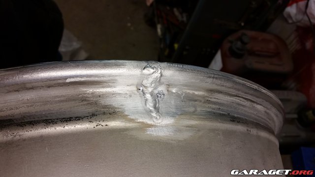

Då va de dags igen!
Först så får jag tacka alla för visat intresse.
Speciellt Ni som lägger upp och visar lite egna projekt...
Nu så...

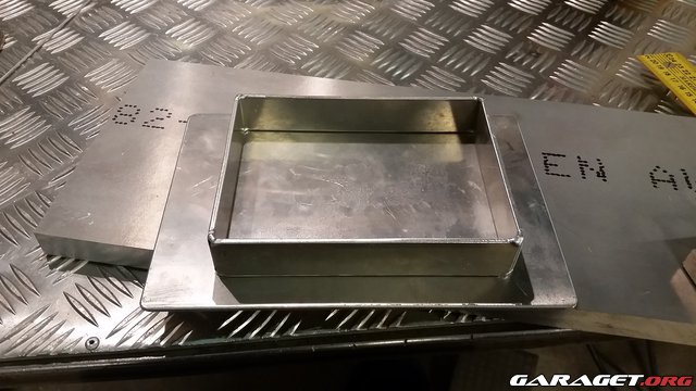

Jag fick ett samtal om några ic rör som skulle svetsas och som tur för mig
så va de funktion före skönhet som gällde big_smile
Kolla in galningarna på https://www.facebook.com/driftbandit
De va några stycken...
https://www1.garaget.org/gallery/images/110/109691/109691-085e111460fdb130fd960b0849efe08d_large.jpg

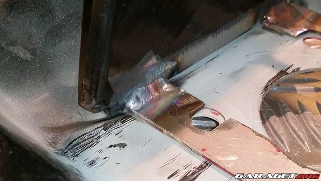

De va ett tag sen jag svetsade tunt så de gick inte så bra i början.
För er som inte svetsat så ser det ut såhär när det är för kallt.
Det flyter inte ut...
https://www1.garaget.org/gallery/images/110/109691/109691-b09d4934f1569e7173c4e355e4296e41_large.jpg
De blev bättre
https://www1.garaget.org/gallery/images/110/109691/109691-5fcf2b2b8b16583927e31cd2a3c0f673_large.jpg
Men i vanlig ordning så körde jag wolframet i smältan
https://www1.garaget.org/gallery/images/110/109691/109691-e4a6eef1fe3434dacc4447898fb40bfe_large.jpg
Lite material så inte slang åker av vid glada gaspådrag
https://www1.garaget.org/gallery/images/110/109691/109691-6fd84544cf9778110eed9e00218851bd_large.jpg
Sen en grovhuggen "förstoring"
Här tycker jag att det är svårt när man ska smälta ihop tjockt och tunt gods.
Det är bara att träna, vilket jag får för lite av...
https://www1.garaget.org/gallery/images/110/109691/109691-2b8605c30c031cefed56f5e2ac3b13dc_large.jpg
https://www1.garaget.org/gallery/images/110/109691/109691-07ab6e94130b84603aa86f9f2bfa8dcd_large.jpg
https://www1.garaget.org/gallery/images/110/109691/109691-38200f417b5e756337896147dee4697e_large.jpg
Nu hade jag såklart ingen "efter" bild men ni förstår nog ändå...

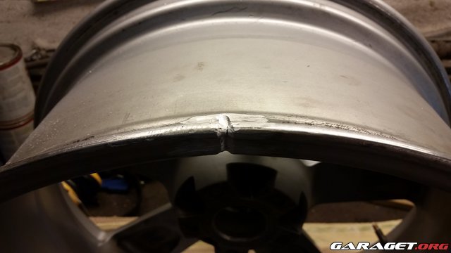

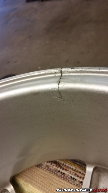

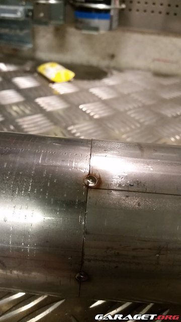

Sen skulle dessa 2 hål bort men är det någon som ser något problem här?
https://www1.garaget.org/gallery/images/110/109691/109691-cd704f92b99c8d291b9576aca2b4db5e_large.jpg
Japp, ipressade eller ingjutna nipplar i svartstål, smälter inte ihop så bra med aluminiumet big_smile
Så borra bort
https://www1.garaget.org/gallery/images/110/109691/109691-ca9c32722803af75fd017a1350bc27bd_large.jpg
Och i med lite alu
https://www1.garaget.org/gallery/images/110/109691/109691-7597833f6c64cc6dafba8f72d9896bb8_large.jpg
Nu blir det lite muring och nej tyvärr, så menar jag inte betong.
Och jag kan inte poängtera nog att det ni kommer se är jag inte stolt över.
Here we go!
Som jag skrev innan så är det svårt att få ihop tunt och grovt gods
Det blir inte lättare när det är finns ett mellanrum heller.
https://www1.garaget.org/gallery/images/110/109691/109691-31125c3267b13d66f60f34267eab21aa_large.jpg
https://www1.garaget.org/gallery/images/110/109691/109691-63a09aa9fcddd76e21494a5811e15eba_large.jpg
https://www1.garaget.org/gallery/images/110/109691/109691-81e1ad64b86f2bbe1c4a0de1f3328ad5_large.jpg
https://www1.garaget.org/gallery/images/110/109691/109691-cefc3371bb33c31e89969e9f0f266dfe_large.jpg
Gjutet alu är inte alltid 100%
https://www1.garaget.org/gallery/images/110/109691/109691-6ee4d518f818bd6ed43df0b046e39768_large.jpg
Här gick det riktigt bra
https://www1.garaget.org/gallery/images/110/109691/109691-65c7471c4487c6b1242b6b85c6c0046a_large.jpg
Fick allt lött ihop det (funktion före skönhet)
https://www1.garaget.org/gallery/images/110/109691/109691-e6f028dafe25fee832441a40d106d2ca_large.jpg
https://www1.garaget.org/gallery/images/110/109691/109691-449e75cd0fd21f5d43823fd642985d62_large.jpg
https://www1.garaget.org/gallery/images/110/109691/109691-e44b75ce31fe2f5254be49b6df10fd3b_large.jpg
Efter några timmars slit...
https://www1.garaget.org/gallery/images/110/109691/109691-01ebe83577c23589ba6d276779d88829_large.jpg
Här kan man se den förvuxna stossen lite
https://www1.garaget.org/gallery/images/110/109691/109691-156cc1d205c4eefe35570c7fde293201_large.jpg

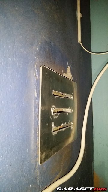

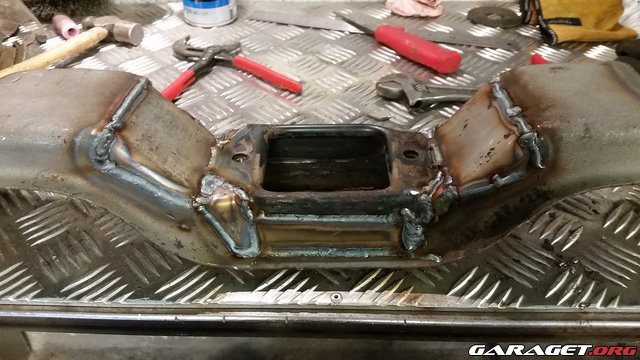

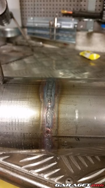

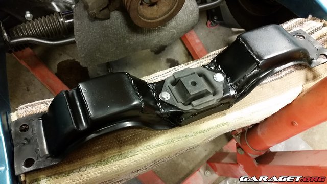

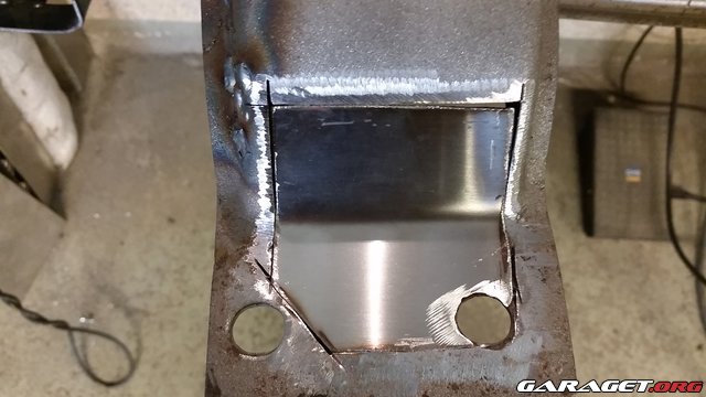

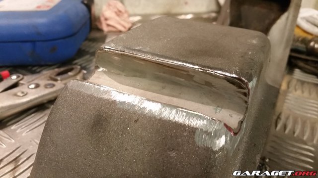

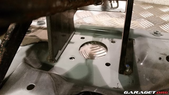

Då har jag försökt mig på rostfritt igen!
För er som inte kollat tråden innan så är jag INTE bra på RF.
Men jag ger mig inte....

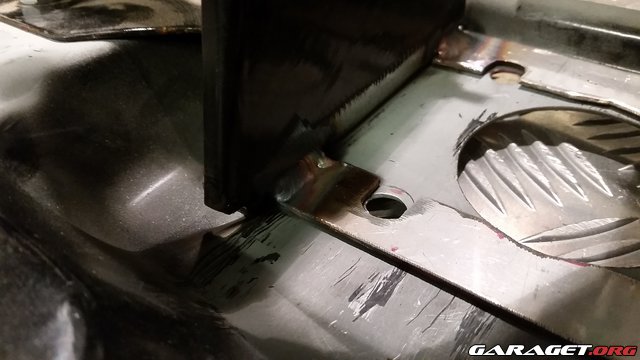

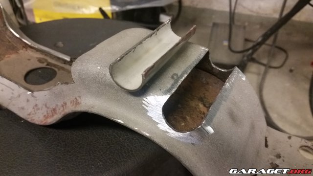

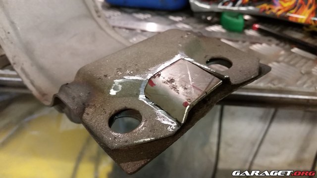

Ett stycke fäste till en tank som sett sina bästa år
https://www1.garaget.org/gallery/images/110/109691/109691-2e6670e62afbe9f5c230b785971f2955_large.jpg
https://www1.garaget.org/gallery/images/110/109691/109691-9d6621a4654dc4e3f5bbd9a4a923acf8_large.jpg

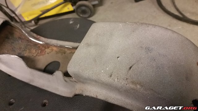

Mallar av lite snabbt
https://www1.garaget.org/gallery/images/110/109691/109691-2aa75574981df000fe46389fe4fc1157_large.jpg
Lite bearbetning
https://www1.garaget.org/gallery/images/110/109691/109691-c0adf4e60a19b63b976d4a6e3ea2bba8_large.jpg
Lite punktning
https://www1.garaget.org/gallery/images/110/109691/109691-14d6e43be9acf6b4db842559bf87d0a1_large.jpg
https://www1.garaget.org/gallery/images/110/109691/109691-0560d298c8711ebb3d4cb52fa0e2d7c2_large.jpg
https://www1.garaget.org/gallery/images/110/109691/109691-b1757d9e6d72a4864b4324273abf8938_large.jpg

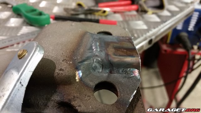

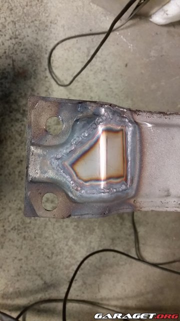

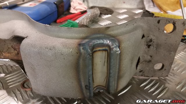

Nu till det tråkiga, första svetsen jag la tog jag inget kort på.
Den blev helt ok, lite kall men duger, jag ska försöka att ta ett kort och återkomma med en bild....
Svets nr.2 körde jag utan tillsats.
Inte jätte snygg för här så körde jag puls funktionen vilket jag fortfarande lär mig,
plus att fästet sitter under bilen så ingen behöver se det lol
https://www1.garaget.org/gallery/images/110/109691/109691-c64f17d07e5d04255e9b2c42f5a04049_large.jpg
https://www1.garaget.org/gallery/images/110/109691/109691-b75616baa5014ec6709c57f894f4da89_large.jpg
https://www1.garaget.org/gallery/images/110/109691/109691-8f69fb69cddae65aa4e31eb6e7217085_large.jpg

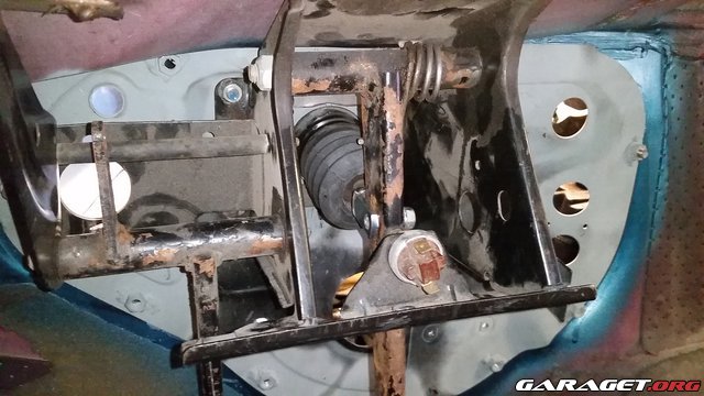

Lite muttrar underlättar monteringen och de satt även orginal
https://www1.garaget.org/gallery/images/110/109691/109691-cd3f5e15bebf0a96dfa9e304a53c6d50_large.jpg
https://www1.garaget.org/gallery/images/110/109691/109691-07806c4addfbb0e7c4f0b6c13d5ad6c1_large.jpg

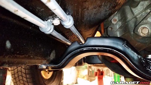

Slutmontering!
https://www1.garaget.org/gallery/images/110/109691/109691-28198fbede1669cf6a9e48a9a5c3ef36_large.jpg
Ser lite snett och vint ut men bilens bakaxel ligger inte riktigt jämns med golvet men det blev bra!
That's all folks!
(För denna gång)
//Peter

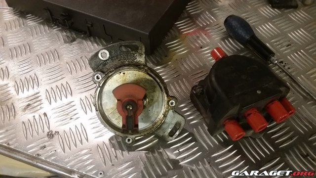

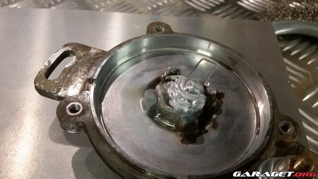

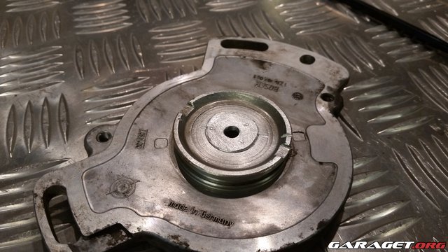

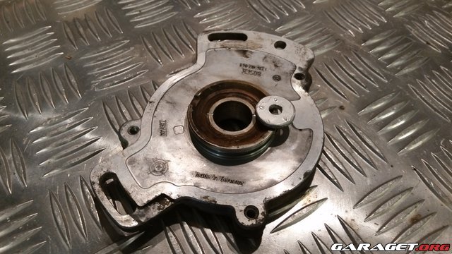

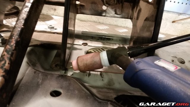

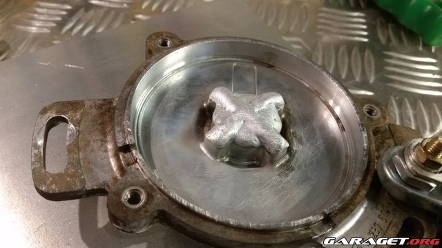

Jag har en motor som kommer att köras med separata tändspolar vilket gör att fördelaren inte längre behövs.
Så jag gör en TILLFÄLLIG lösning så länge för platsens skull.
https://www1.garaget.org/gallery/images/110/109691/109691-4772c1065726d3379a86ef74c0469c9c.jpg

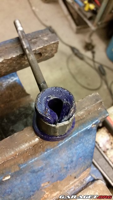

Sådär, då har jag pressat ur axeln och bussningen den satt i.
https://www1.garaget.org/gallery/images/110/109691/109691-5d514ab267c6efba1796337af071cc4a_large.jpg
Som vanligt gör jag det svårare för mig genom att fylla med tillsats istället för att skära ut en bit som passar
https://www1.garaget.org/gallery/images/110/109691/109691-018fc17e2e04694e3183cde198303546.jpg

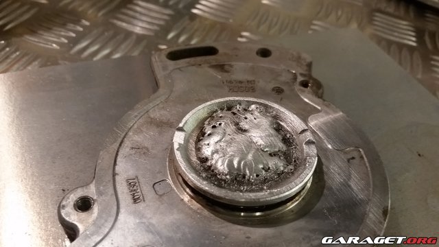

Som bilden innan avslöjar så är det lite förorenat i gjutaluminiumet, Sen kan man fuska lite oxo
när man inte e nöjd med de tidigare resultatet big_smile

MEN nu till det riktigt jävliga, jag svetsade på utsidan av fördelaren men jag började med insidan.
Varför räckte inte de då?
Jo, jag kommer självklart att visa detta.
Här skar jag ut en bit för att smältas dit
https://www1.garaget.org/gallery/images/110/109691/109691-c8bc4502ad450a29cbc474470201c8c6.jpg
Min misstanke är att gjutet alu nästan blir "impregnerat" till viss del under tidens gång.
Så hur mycket jag än rengjorde med aceton, t-röd, stålborste m.m , m.m
https://www1.garaget.org/gallery/images/110/109691/109691-4c83b14fbc58e1b3df3dcb8ac302b66a.jpg
Så blev det ohyggligt mycket föroreningar och porer
https://www1.garaget.org/gallery/images/110/109691/109691-5cf6a9f58b89e2bad7a64149e12b68e2.jpg
Därför svetsades båda sidor...

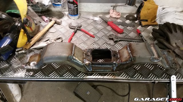

Idag ska de svetsas och rostlagas en växellåds balk.
Lite bilder så vi kör med en gång...
En rostig balk som behöver moddas lite
https://www1.garaget.org/gallery/images/110/109691/109691-472147d0da0c65acb590a7a159346297.jpg
Ett bränslerör som var i vägen under bilen behöver plats
https://www1.garaget.org/gallery/images/110/109691/109691-979d4636f37ae4f0a47ffb658b52d5c6.jpg
https://www1.garaget.org/gallery/images/110/109691/109691-dbc8e3bf60f702dafd60c6fb70f509ad.jpg
https://www1.garaget.org/gallery/images/110/109691/109691-c4ab1b850f0682f20eff28a29a42fc52.jpg
https://www1.garaget.org/gallery/images/110/109691/109691-ab18b0c3e918c5ebb23ee700b9f33df0.jpg
Och sen lite rostlagning
https://www1.garaget.org/gallery/images/110/109691/109691-0527e100a376d1a7a657da1bec0f7b59.jpg
https://www1.garaget.org/gallery/images/110/109691/109691-a7eb5113efe08044a76758f41b7074b7.jpg
https://www1.garaget.org/gallery/images/110/109691/109691-7af87befa58ee2ebd5b5f502ca592a24.jpg
https://www1.garaget.org/gallery/images/110/109691/109691-1e0adaf6a9dfea92273bfdbe0dcc6d3e.jpg
Sen tog gasen slut så då slängde jag på några plåtar och dom som la sig mot balken
lödde jag dit med miggen istället.
Under bilen blir det funktion före skönhet big_smile
https://www1.garaget.org/gallery/images/110/109691/109691-a27b5ffe5df7fb0621defacf233ed210.jpg
https://www1.garaget.org/gallery/images/110/109691/109691-40390085ded874208ca046b3c6effcff.jpg
Lite färg på de
https://www1.garaget.org/gallery/images/110/109691/109691-d16e1d970045d41e715b97961f87e6fc.jpg
Montera och kolla hur det blev med bränsleröret
https://www1.garaget.org/gallery/images/110/109691/109691-153535b731e2cce5ae47143f22a79aed.jpg
Då va de klart och vidare till nästa projekt.

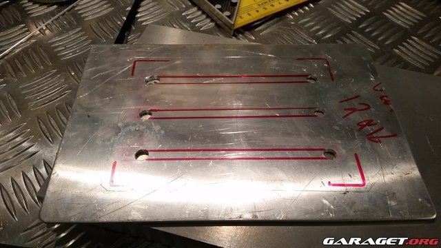

Hej.
Nu har farsan bytt panna och fått ett gapande hål i skorstenen.
Då ska de tydligen vara bra om det är ventilerat och inte igenmurat vilket för mina tankar på, SVETS!
Ett gapande hål
https://www1.garaget.org/gallery/images/110/109691/109691-9fcb0134050f130904e454da9eeb2070.jpg
Lite nästande
https://www1.garaget.org/gallery/images/110/109691/109691-23d4c58f0444d8ce7b63346b2a10df7b.jpg
Kolla placeringen, OBS. Här har jag använt mig av grovt ögonmått
https://www1.garaget.org/gallery/images/110/109691/109691-32ba5ba3bccfc483120d2c499d99d309.jpg

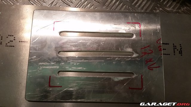

Malla ut lite öppningar
https://www1.garaget.org/gallery/images/110/109691/109691-fa9d5e2915bf21c76991c1f04d074286.jpg
Inte mina finaste kapningar men de duger
https://www1.garaget.org/gallery/images/110/109691/109691-b64d4fe2398ccbabb224aa610302b4f7.jpg
Lite overkill med svets, men det är kul big_smile
https://www1.garaget.org/gallery/images/110/109691/109691-71395686c0031a0d41ed4dd51e9a5a14.jpg
Klart och på plats
https://www1.garaget.org/gallery/images/110/109691/109691-bfabda0224f13e3ffe2b8d3fbf30e213.jpg
Ska kolla hur det funkar men det kommer nog monteras ett litet spjäll i framtiden.......
//Peter

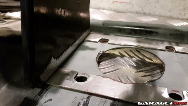

Hej.

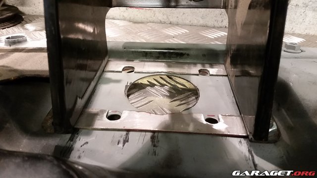

Nu ska en bromsservo från en v70 -98 monteras i en 240 från 70-talet.
Hål mönstret är redan gjort och nu ska det fixas lite förstärkningar.
https://www1.garaget.org/gallery/images/110/109691/109691-b9a997af501507bb6d88dbcfd060e1df.jpg
Dags för svets
https://www1.garaget.org/gallery/images/110/109691/109691-3a4dbdaf79b298b5bb3b5e13c268166f.jpg
https://www1.garaget.org/gallery/images/110/109691/109691-1c2b12029688be3247f20653bb68808a.jpg

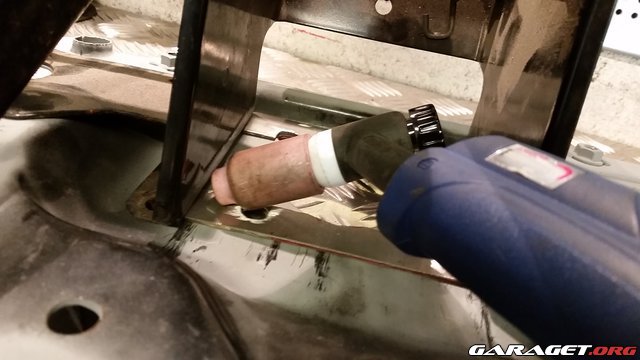

Problem, kommer inte åt med tig:en
https://www1.garaget.org/gallery/images/110/109691/109691-a2cb8b056b5b1b8225fce70ea8c93bf5.jpg
Men som tur e så har jag en....... ja,jag vet inte vad de heter.
"Stubby" säger jänkarna.
I vilket fall som helst så funkade det
https://www1.garaget.org/gallery/images/110/109691/109691-b1149a39b3eb8fdf555b598cad185fff.jpg
Sådär
https://www1.garaget.org/gallery/images/110/109691/109691-87cf49014e5aa0ab78c8f386cd917fd3.jpg
https://www1.garaget.org/gallery/images/110/109691/109691-81130f8fdab69d611e1e9758728b942f.jpg
Här va jag slarvig och fotade dåligt men detta ska bli länken mellan pedal och bromsservo i alla fall
https://www1.garaget.org/gallery/images/110/109691/109691-162dd0a2cd7c4d86febd6437fa983b1e.jpg
Och så här blev det när det provmonterades
https://www1.garaget.org/gallery/images/110/109691/109691-c9f23be18099aaf635ccbcdb8ab16db0.jpg
Sen ska såklart allt rost blästras och målas så de blir som nytt igen....
Tills nästa gång.....
//Peter

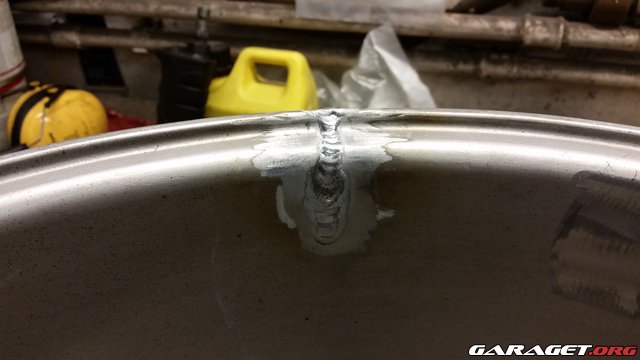

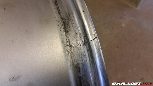

Svetsade en fälg åt en kompis
https://www1.garaget.org/gallery/images/110/109691/109691-e9030cda45f64f2f6f53e9daca2f83a9.jpg
https://www1.garaget.org/gallery/images/110/109691/109691-2f40540992296bf048c3f30992e5d9c0.jpg
Sen gräver man ett litet dike...
https://www1.garaget.org/gallery/images/110/109691/109691-5c608bca2bffcde46c0f962b531f7d6d.jpg
Lite svets på de, men ingen bild på hur det ser ut efter bearbetningen...
https://www1.garaget.org/gallery/images/110/109691/109691-2ba3af76cd5f5bd9c3098d5784a5c475.jpg
https://www1.garaget.org/gallery/images/110/109691/109691-64786530d127fec355583a4418b69d7f.jpg

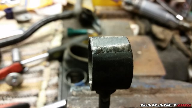

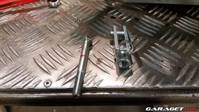

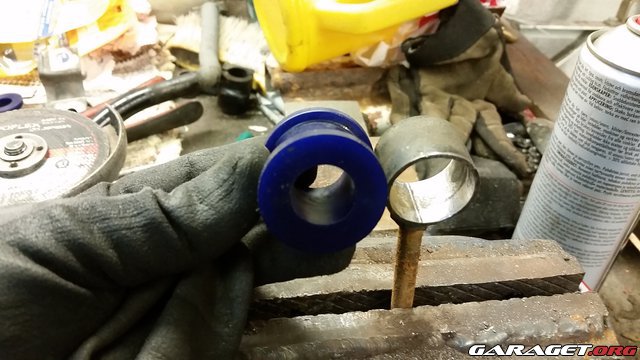

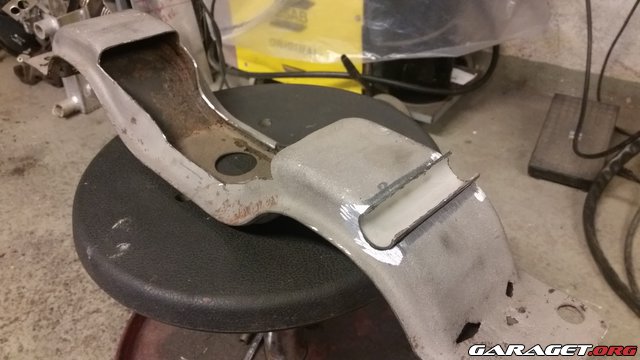

Så fick jag moddat ett stab-stag då bussningen jag beställde hade
fel yttermått
https://www1.garaget.org/gallery/images/110/109691/109691-9361d9192ec3057c38bdba56b1d57f7b.jpg
Nu va jag dålig på att ta kort men jag kapade till en liten bit och svetsade den på plats
https://www1.garaget.org/gallery/images/110/109691/109691-a455d155b51c44ee6d74e993e91d5eb5.jpg
Sen va de bara att vålda dit den nya bussningen
https://www1.garaget.org/gallery/images/110/109691/109691-894dc08e67101dfd81f3bdc0535ec2ff.jpg

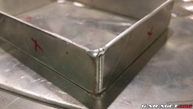

Till sist så skulle en skarv på en bit rostfritt avgasrör smältas ihop.
Punkta är inga problem
https://www1.garaget.org/gallery/images/110/109691/109691-fa88560dba1a6a7abecd0c19657b3eeb.jpg
Som vanligt så är jag inte nöjd med slutresultatet så nästa gång jag har chansen
så kommer jag att försöka smälta ihop skarven utan tillsats.
https://www1.garaget.org/gallery/images/110/109691/109691-b5f34c6e62a71b2fc88eef4c3aaf9d95.jpg
