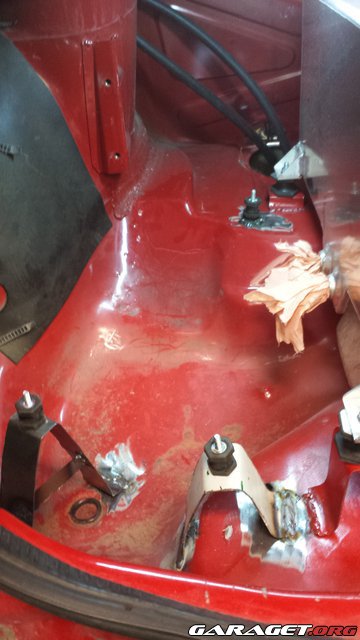

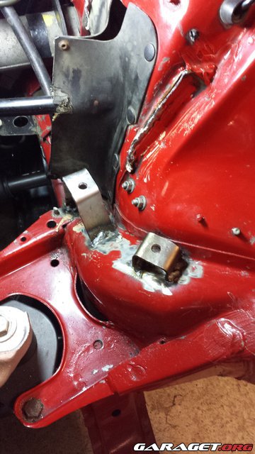

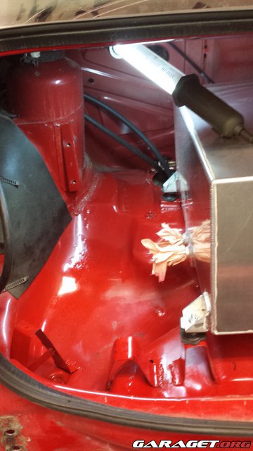

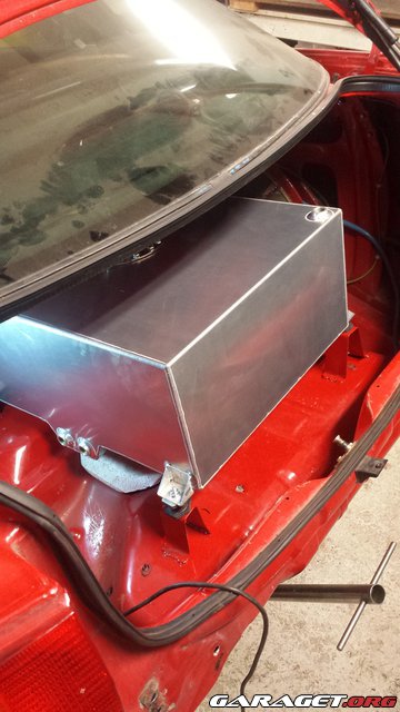

Har grejat lite med bränsletanksfästen osv nu de senaste 2 dagarna.
https://www1.garaget.org/gallery/images/186/185787/185787-04367edf7aa712f0cb5822db6ba8136f.jpg
Tänkte först att jag ville ha utgångarna bakåt i bilen men det blev så trångt då jag vill undvika "krockzoner". Och en ANkoppling rakt bakåt som får en smäll går väl av ganska snabbt och sedan läcker det E85. Det var min tanke iaf, sen om det stämmer vet jag inte! big_smile Sen beror det väl på smällen det klart, nu tycker jag att dom blir något mer skyddade i vilket fall. Sen kikade jag på hur jag ska placera mina bränsleprylar, filter osv. Fick bli en plåt på sidan här.
https://www1.garaget.org/gallery/images/186/185787/185787-cec5a4d5c750f241af2702366be3c8e2.jpg
Mocklade dit några fästen och bockade en plåt till dessa sen.
https://www1.garaget.org/gallery/images/186/185787/185787-2eeef5dc1c1d7a0f984348380fbc1f6e.jpg

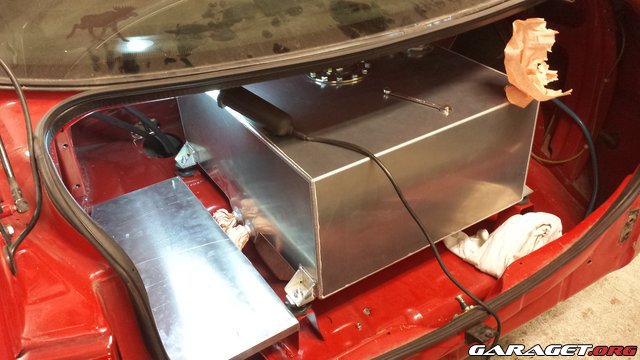

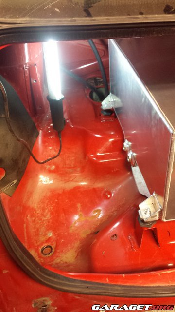

En del rengöring och färg senare så såg det liite vettigare ut!
https://www1.garaget.org/gallery/images/186/185787/185787-2d2f24a94fa833246c8b83d98e123435.jpg
Nu ska jag vara få plats med all skit på min aluskiva! big_smile Jag räknar med att det kommer bli trångt men på nått jävla vänster ska jag väl få ihopet wink

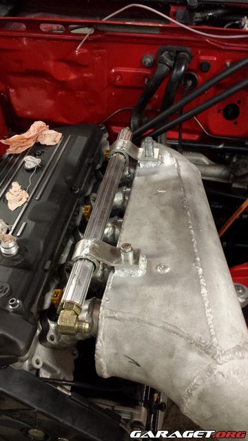

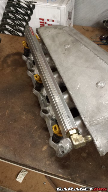

Byggt lite fuelrailfäste idag, fick tag i ett par gamla spridare som jag har måttat med osv.
https://www1.garaget.org/gallery/images/186/185787/185787-ed2091fac06bb9f5ddd59e8084c624b3.jpg
Efter lite bockning och svetsning så blev det till slut såhär, gick inte alls bra och svetsa idag så riktigt missnöjd med svetsningen. Men det fyller sin funktion iaf smile
https://www1.garaget.org/gallery/images/186/185787/185787-730767eb9c60d3a586a9fae6c1f06ea4.jpg

nu känns det som att jag är och hackar på dig igen. men det är med all väl mening. Det där kan vara lite för klent.
dom kan böjas uppåt vid lite högre laddtryck.
Många som har fått motorbrand pga det.
Så testa och bända ordentligt i det, se så det inte rör sig.
Bättre att sätta fästen under, så det inte kan böjja sig uppåt.
Nej för fan, säg till direkt om du ser nåt som ser tokigt ut! smile Då det är mitt första bilbygge så finns det mycket man kan lära sig!
Tanken var att sätta fästen under men det blev galet trångt, jag har ju även byggt om vattengrenröret så ena bulten till insuget är riktigt ledsam och skruva dit, och med fästen för fuelrail mellan runners där också så blir det riktigt jäkla krångligt! smile
Överfallen är böjda i 5mm alu, borde hålla då hävarmen inte blir så stor, men ska ta och böja ordentligt i det nästa gång jag är förbi garaget och se om det vrider sig. Hoppas fan att jag inte ska behöva göra om det. haha

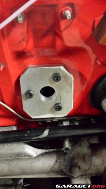

Gjort en "adapterplatta" för bromsvågen. Höftade måtten och tro fan att det passade perfekt!! Vilket flyt! smile Har efter denna bild tagits tagit med plattan till jobbet och borrat upp hålet i mitten till 43mm.

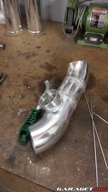

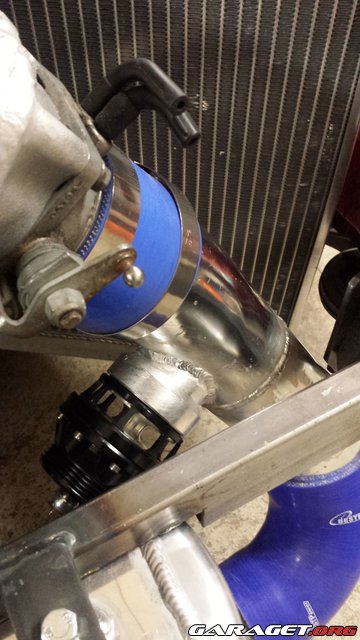

Har även byggt lite tryckrör med uttag för dump. Mycket slip och t-röd för att kunna svetsa i rören, men fick koll på det till slut. Ville slänga röret åt helvete i början innan jag fick rätt inställningar osv. Haha. Kommer svetsa i slutet på varje sida av röret så klämmorna har något "att klämma" emot så det blir svårare för dom att skjuta ut.
https://www1.garaget.org/gallery/images/186/185787/185787-cc2c947c2584b1f385af9b1102e5368c.jpg
Här sitter dumpen bra!
https://www1.garaget.org/gallery/images/186/185787/185787-17561f93c2c62117139e7dcdc6ca6638.jpg
Såhär ser det ut just nu, kommer byta till svarta slangar sen givetvis smile Ser nog snyggare ut! Kommer förmodligen även rita upp ett nytt vattenkyl och skicka till Kinasnubben jag köper grejer av. Mindre brett och några cm högre. Så jag kan ställa det mer rakt. Kommer bli kanon!

Bromsvågen monterat! Bara Dra lite kopparrör nu till detta också då. Kommer svarva pluggar till hålen för absgivarna i spindlarna med, så det inte letar in sig en massa skit.

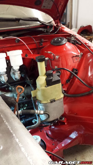

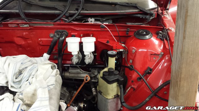

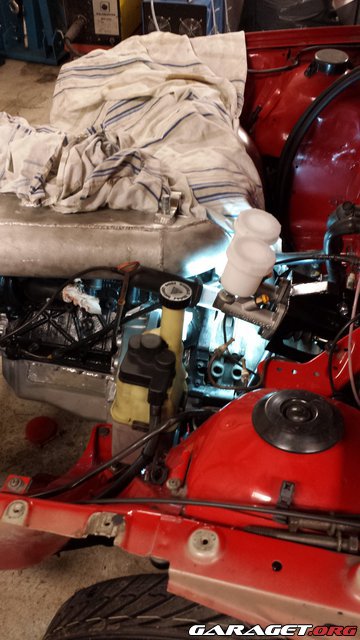

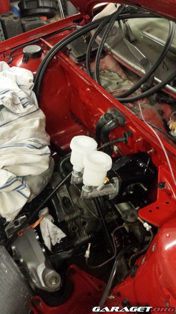

Fick några timmar över idag, så drog iväg till garaget. Tänkte göra ett elservofäste. Måste jobba på, bara beta av så mycket som möjligt!
Såhär satte jag mina fästen:
https://www1.garaget.org/gallery/images/186/185787/185787-851c9b1a25eaae8ddbe44370849baf35.jpg
Sen så sågade jag isär originalfästet från astran och böjde till det lite, så jag kunde borra hål och sätta bult utan att behöva greja för mycket med orignalfästet. Fick ändå svetsa på en liten plattjärnsbit som jag kunde göra hål i åt ena hållet.
Såhär blev det när det var färdigt:
https://www1.garaget.org/gallery/images/186/185787/185787-633744580de450c83458b507135a9800.jpg
Lutar lite inåt motorn då det är en gummidämpare under servon, sen är det lite övervikt åt det hållet. Men sitter nog fint sen när man dragit kablar som håller kvar den lite längst upp!
Från sidan:
https://www1.garaget.org/gallery/images/186/185787/185787-61dc53dc155383dd25e047e857c7903d.jpg
Och motorhuven går att ta ner med mer än godkänd marginal! Inga fel där inte! smile Känns verkligen som jag har missat något, men kan inte komma på vad det ska vara som ska sitta där istället. Hoppas det inte ska sitta något annat där i vägen helt enkelt! Skall se till och pressa nya slangar med framöver, någon som har koll vilket som är trycksidan på styrväxeln?
Härnäst blir det nog att koppla på bromsledningar till bromsvågen! Någon som har koll på om man kan kapa av gammalt bromsrör och sedan kona igen? smile Bromsrören ser friska och fina ut!

Köpte mig ett koningskit och har slängt på de nya rören nu, blev inte riktigt nöjd med det estetiska men det får gå ändå.
Behöver bara få tag i bult nu till påskjutaraxeln mellan pedal och bromsvåg nu som är 3/8-24 unf. Störande att dessa amerikaner inte kan använda metricsystemet..
Sen är bromssystemet komplett! smile

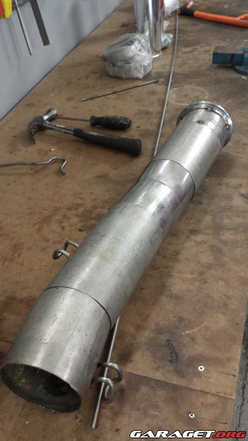

Har byggt lite på avgas det senaste:
4" skall nog flöda tillräckligt wink
Bara uppunktat än så länge.
https://www1.garaget.org/gallery/images/186/185787/185787-4760bc14b747503727c5392e3c696246.jpg
https://www1.garaget.org/gallery/images/186/185787/185787-1b72799051a5bba615cc994989bb8da9.jpg
Har satt V-band i mitten typ då det bara är att plocka ner röret sen och sätta upp en kat när det behövs. Snart dags för ljuddämpare innan utblås! smile
https://www1.garaget.org/gallery/images/186/185787/185787-98872420f7ae7f0ea055c16529e7a60a.jpg

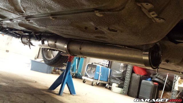

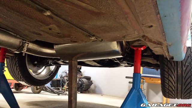

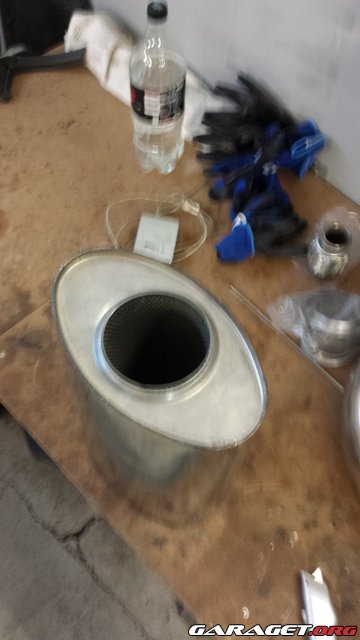

Ljuddämpare kan ju vara bra att ha på bilen, får hoppas det räcker med denna!
https://www1.garaget.org/gallery/images/186/185787/185787-8cfb26c4213d82ea7d32fbdbb9677c8a.jpg
Uppunktat med ljuddämpare.

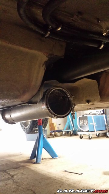

https://www1.garaget.org/gallery/images/186/185787/185787-3fb743d143cd4f0d5349b51d6072b060.jpg

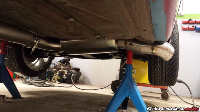

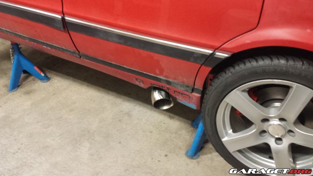

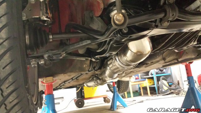

Sedan pipan ut, skall snygga till pipan senare, skära av den rätt osv. Har kapat ur tröskeln och gjort ett hål för avgas. Har lagt igen med plåt och underredsmassa, lär väl smälta smile Kommer fixa mängder med värmeskydd.
https://www1.garaget.org/gallery/images/186/185787/185787-01435131f11db41adf387e177a4a7ce5.jpg
Slingrar sig bakåt! Jäkligt tight med drivaxeln och damasken, får hoppas en liten sköld och bandage kan få bort värmen.
https://www1.garaget.org/gallery/images/186/185787/185787-c0f6da339b0122eb8cf8caa465bcbab6.jpg
Skall snygga till hålet ut också senare, ser förjävligt ut nu men får gå tills jag slipar till trösklarna lite wink
https://www1.garaget.org/gallery/images/186/185787/185787-951026936e0c42a9c165b0127180aa44.jpg
Det enda jag kommer få göra mer är att flytta bränsleslangarna lite vid ljuddämparen, men det är snabbt gjort. Och sedan helsvetsa alltihop.. bra tips på att få det att inte vrida sig för mycket? Punkta en jäkla massa?
