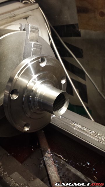

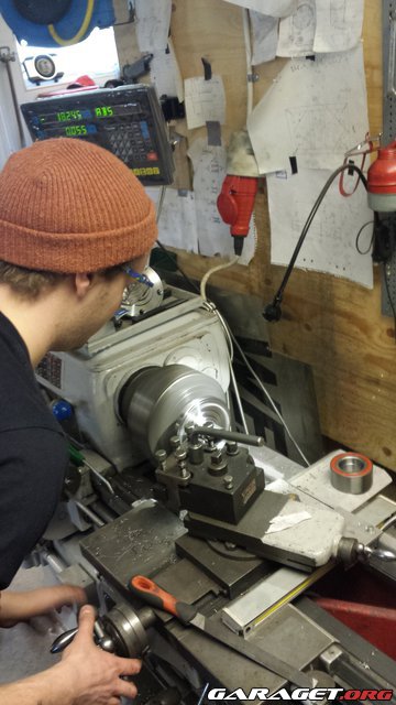

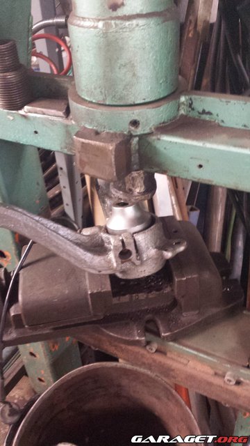

Slog till med lite svarvning idag, bad min polare om hjälp med svarvningen då jag är lite ringrostig på den fronten. Han har ett antal fler timmar bakom svarven! Här kör vi alltså ner ett nytt nav från 45mm till 39mm.  Sedan är det en klack mitt i navet/lagret. Som kördes ner till drygt 40mm vill jag minnas.
https://www1.garaget.org/gallery/images/186/185787/185787-a34f515b9f5356f70745db83afc5f895.jpg
Här är det väl hyfsat klart, lite polering efter bara med smärgelduk! Presspassningen blev kanonfint! Kommer lägga ner naven i frysen något dygn innan och värma spindeln/hjullagret något så det går fint och pressa i. Hann dock bara med det ena navet idag, men det resterande tar vi i veckan! Snart har man spindlar och nav passandes för grova knutar! Trevligt!

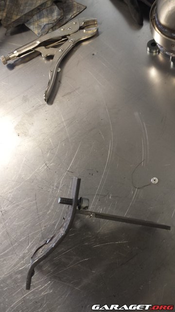

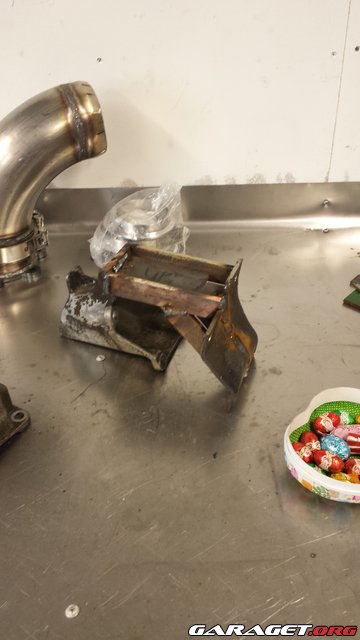

Idag fortsatte jag på växellådsfästen. Började med det svåraste fästet direkt. Kom fram till att det inte skulle bli en snygg historia så byggde för hållbarhet.

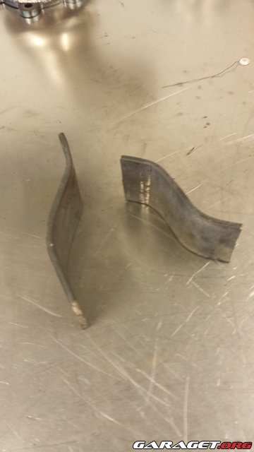

Började med och bocka till plattjärn så de skulle passa, till skillnad från det andra fästet så var här höjdskillnader mellan bulthålen. Så gjorde med 2 st plattjärn för att kunna bocka på bästa sätt.. Men var lättare än vad jag trodde! smile
https://www1.garaget.org/gallery/images/186/185787/185787-2ff1e8ee16420a4679b5f9687db0a904.jpg
Sedan punktning och jig för och svetsa vidare, brukar ha bråttom med att helsvetsa så idag punktade jag ordentligt innan och passade in det! Vrider ju sig rätt mycket. Om ni kollar på bilden har jag gjort ett hål under bulten för att den skulle få plats, sen som bonus kan man mycket enklare skruva in den, med både nyckel och fingrar smile
https://www1.garaget.org/gallery/images/186/185787/185787-10ac1df41b060c87e6a487e560c08830.jpg

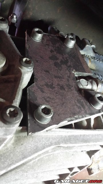

Här är det färdigt, jag skämms nästan för min svetsning idag. funderade på att inte lägga upp bilden wink Men jag använda min fars MIG idag och kan väl skylla på att jag är ovan, som tur är att jag är bättre på tigen numer smile Som ni kan se har jag lagt plattjärn på höjden vid sidan av plattjärnet i mitten. På detta sätt kan det fan inte finnas en möjlighet att det böjer sig.. Gör de det så är fan repet nära big_smile Nej, men detta ska vara ordentligt byggt. Det svåra var att få fast plattjärnen under så bra, då motorkuddens fäste är i vägen rätt tidigt.
https://www1.garaget.org/gallery/images/186/185787/185787-a3c0be19bc8c22da9dd58e9933747c9b.jpg
Kan tillägga att det är INTE jag som köpt påskägget format som ett hjärta! big_smile Min flickvän överraskade mig med godis!
Hann börja på nästa sida av växellådan med plattjärnet som jag ska bygga ifrån. Var ordentligt tjockt iaf, tog slut på en kapskiva enbart för för det härplattjärnet smile

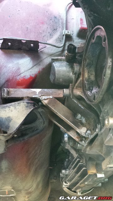

Fick lite tid över så jag tänkte att jag ska bannemig åka ner och fortsätta med växellådsfästena.
"Plattformen" där kudden ska få plats under, blev bättre än förra iaf wink Ja, böjer den sig så kan jag lova att jag bjuder alla som läser den här tråden på en öl..
https://www1.garaget.org/gallery/images/186/185787/185787-09fe5354b8ea5b8c6a28c3cf2b240f9e.jpg

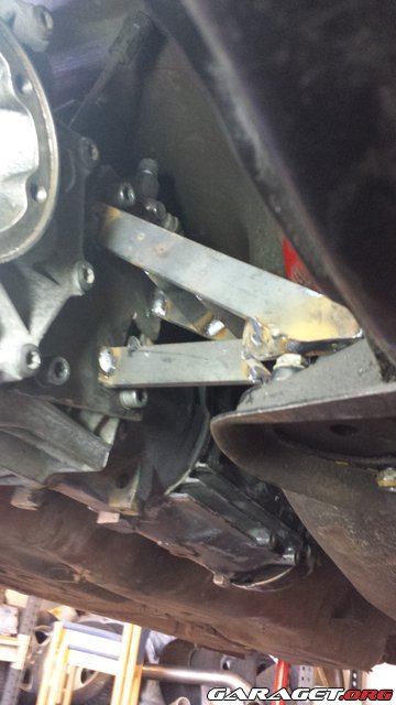

Inga bilder under byggets gång idag mer än den första, här sitter det nya fästet som jag byggde idag på plats iaf. Tog knappt 3 timmar och göra, härligt och vara effektiv!! Inte världens snyggaste, men stabilt som fan, förhoppningsvis ska detta hålla!
https://www1.garaget.org/gallery/images/186/185787/185787-1e5df6858bc9556dac89094b4885e2cb.jpg
Och det andra som jag gjorde igår. Som sagt, inte estetiskt tilltalande. Men raka och knappt någon höjdskillnad mellan de båda. Jävligt nöjd med dom måste jag säga! Downpipebygge på G i veckan. Nu jävlar kör vi 4" hela vägen!

Det är förstås endast av akademiskt intresse eftersom du byggt egna fästen nu men man är lite nyfiken på varför kuddarna sitter uppe på bryggan istället för under som det gör original, finns det någon tanke bakom?
244 Inlägg
22 april 2014
#96
Mja, alltså. Jag tänkte att jag testar det istället, för nu ligger tyngden fördelad över "hela" kudden/fästet istället för enbart de 2 bultarna. Det kanske är dumt, jag vet inte, nu kanske det blir mer ostabilt åt sidorna istället. Dock är det ju något svårare och montera ner och upp då man får föra kudden över istället än att enbart sticka upp det i hålet. Men om detta inte skulle fungera så får jag svarva till ett par längre kuddar och köra på det traditionella sättet. Men hoppas jag gjort det något bättre på det här sättet.

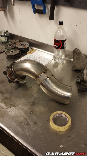

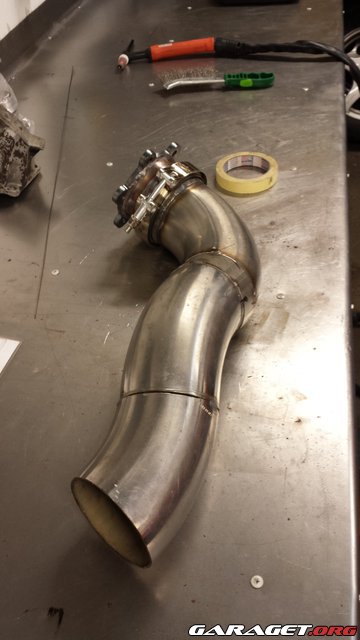

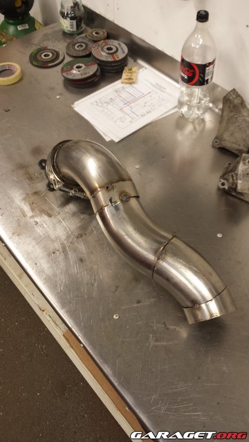

Pallade inte vänta på och få tag i 3,5" till vettiga priser, så nu kör jag på 4" så långt det går, kan få tag i 4" till äckligt bra priser så mitt avgassystem blir fetast och bäst på det sättet big_smile
Det enda jag fick göra var att kapa lite i framvagnen, tog bort en presskant på den. Som jag sedan kommer svetsa igen istället. Så inga stora skador gjorda smile
Börjar med och punkta upp det litegrann, första delen.
https://www1.garaget.org/gallery/images/186/185787/185787-9e39e39a7371a027ac11dd8a29aa22a0.jpg
Fortsätter med lite mer böjar och kapning, åkte och köpte mig Luna kapskivor, som dag och natt. Aldrig mera billiga skivor, dessa räcker ju i evigheter. Så i längden blir det fasen billigare med kvalitetsskivor!
https://www1.garaget.org/gallery/images/186/185787/185787-198cb8e794f4c6a10fe561049aa7b5b4.jpg
Färdig för dagen! Väntar med och helsvetsa, då det är så små marginaler överallt. Väntar tills jag fått den nya motorn på plats och grenrör planfräst osv. Det kan ju röra och flytta på sig en hel del.
https://www1.garaget.org/gallery/images/186/185787/185787-bf498486d1acebbedf47aa77eb5d9d55.jpg
Nu ska jag bara beställa aluminiumböjar och bygga om insuget, igeeen, men det är likabra, Jag klarar inte av och sova om nätterna när jag inte har fina radier på insuget wink
