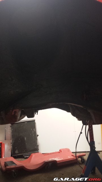

Var i garaget idag och borstade rent bilen undertill där det behövdes. Och la på underedsmassa.
Karossen är i kanonskick måste jag säga, inte en rostfläck. Men jag la ändå på massa i kardantunneln, hjulhusen och över där bakvagnen ska sitta.
Världens sämsta bild, men svart och snyggt blir det!

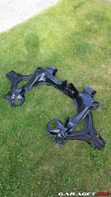

Uppmonteringen har börjat! Kommer bli galet nice och montera upp helt "nya" grejer, kommer knappt behöva monteringshandskar!
Nya fräscha Polybussningar ipressade i länkarmarna, alubussningar kommer pressas i fram och bakvagn vid montering.
https://www1.garaget.org/gallery/images/186/185787/185787-ce22f8e5966edc10b2d8a20eadaab91d.jpg
"Bara" roliga grejer kvar nu då? smile
