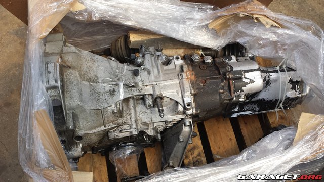

Breda 1an på den här, underbart måste jag säga. Den här lådan är bulletproof, väldigt eftertraktad i Audikretsarna kan jag säga smile Sen att jag fick den äckligt billigt också är ju väldigt trevligt!
https://www1.garaget.org/gallery/images/186/185787/185787-98ecb9aef18675f70d2419b808859dba.jpg
Om ni kollar på bilden så ser ni en liten utbuckning i mitten, detta saknar de flesta S4-lådor. Men kollar man på många 01E- diesellådor och s6 lådor så finns utbuckningen där. Det är till för att rymma det bredare/kraftigare drevet.
