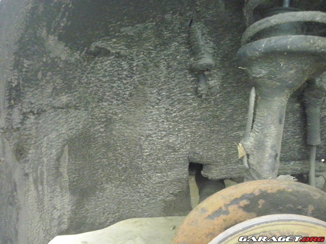

https://www1.garaget.org/gallery/images/196/195760/195760-15291b3a8007b660ed87cbf83bda6932.jpg

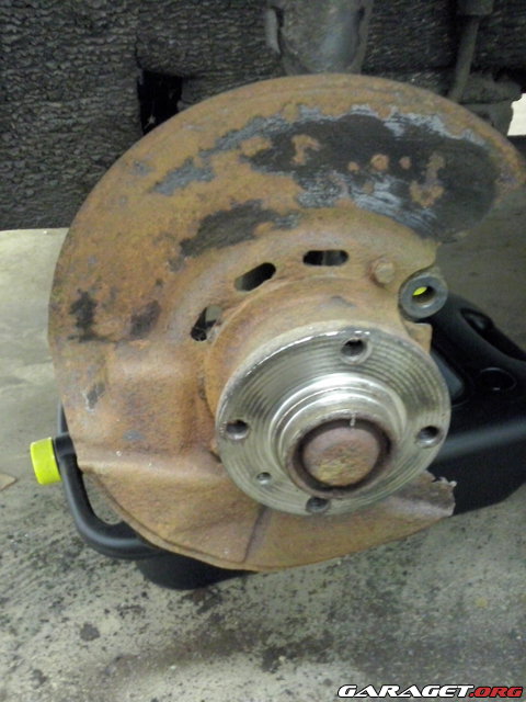

Börjar med vänster ok, ser ut att behöva sig en genomgång
https://www1.garaget.org/gallery/images/196/195760/195760-af42a84600ab00834e1e5cfcf2091ee4.jpg
Finns en del smuts att ta tag i

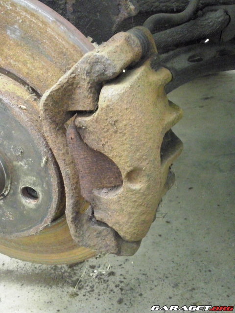

Demontering av nav och sköld

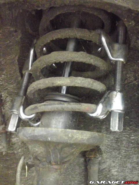

Fjäderspännarna på plats

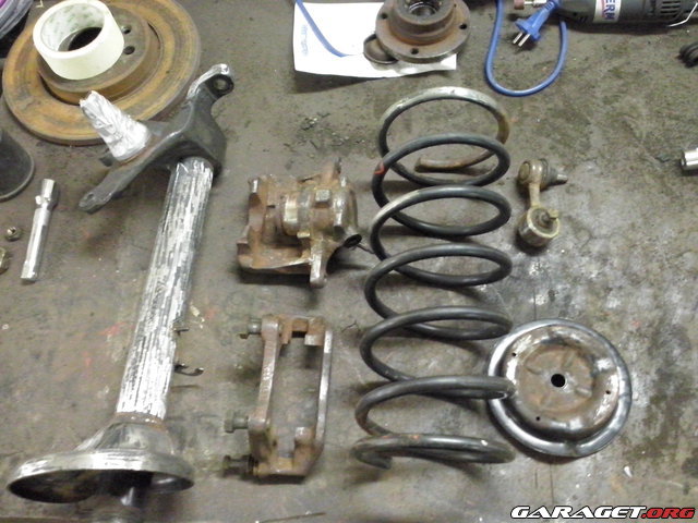

Diverse detaljer, väntar att bli blästrade

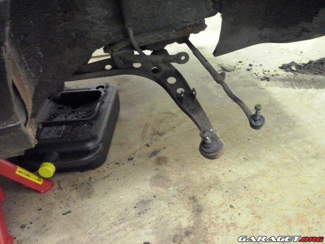

https://www1.garaget.org/gallery/images/196/195760/195760-2370e16af0fd7e1ec367e5ba18491e4a.jpg
Höger länkarm var inte riktigt lika lätt att lossa som på den vänstra sidan. Den självlåsande muttern till mittersta kulleden ska lossas i motorrummet, om det inte satt en platta i vägen från motorfästet. Får vänta med att lossa den tills motorn ska ut!

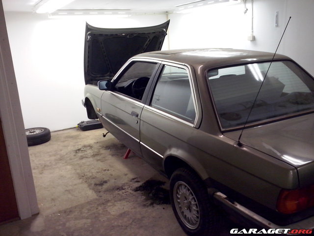

https://www1.garaget.org/gallery/images/196/195760/195760-db1d94ae799c452da32258928e0744e9.jpg
"Bettan" har lämnat marken. Har tyvär inte hänt så mycket på sistone, haft en del problem med att få loss en låsbricka eller ring som håller fast navet på bakaxeln. Vill renovera så i detalj jag kan och bör, kanske är det enklare att sänka hela bakvagnen i ett stycke?
