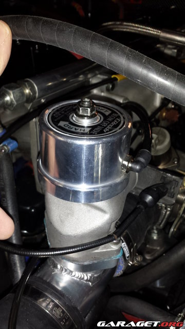

Greddy Type-R frustar gott smile
https://www1.garaget.org/gallery/images/1/755/755-3bdbf76b55e82be94f2a74f6664599fc.jpg

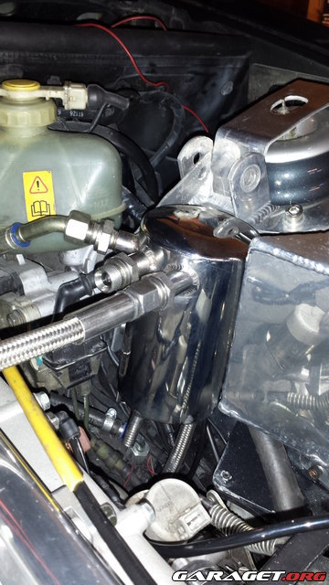

Börjat måtta in slangar till vevhusventilationen, och ett nytt fäste.
https://www1.garaget.org/gallery/images/1/755/755-e9660caefb6668359e5a95e473bcb451.jpg
