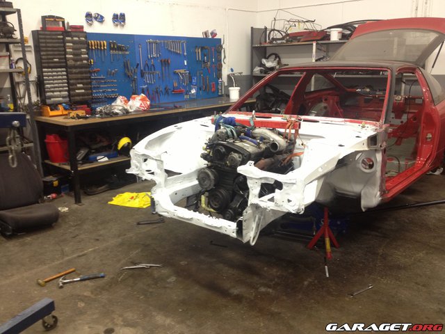

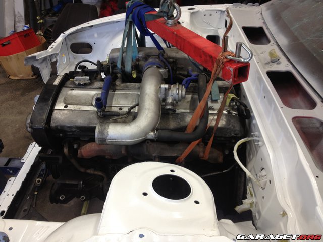

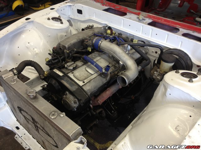

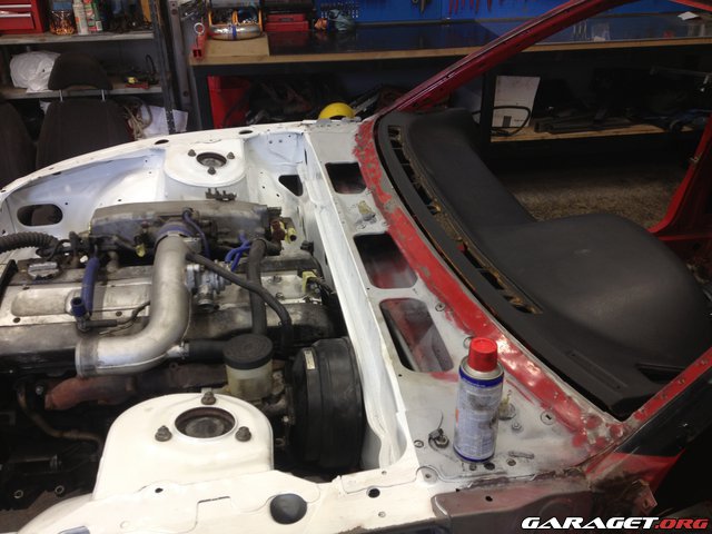

4 mars 2014

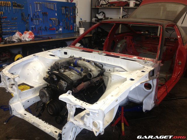

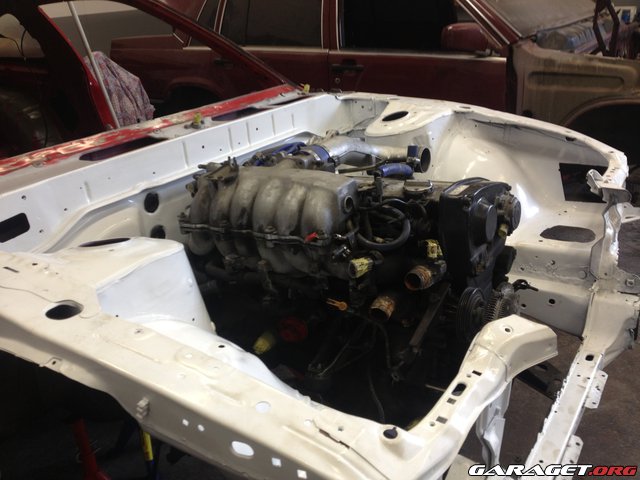

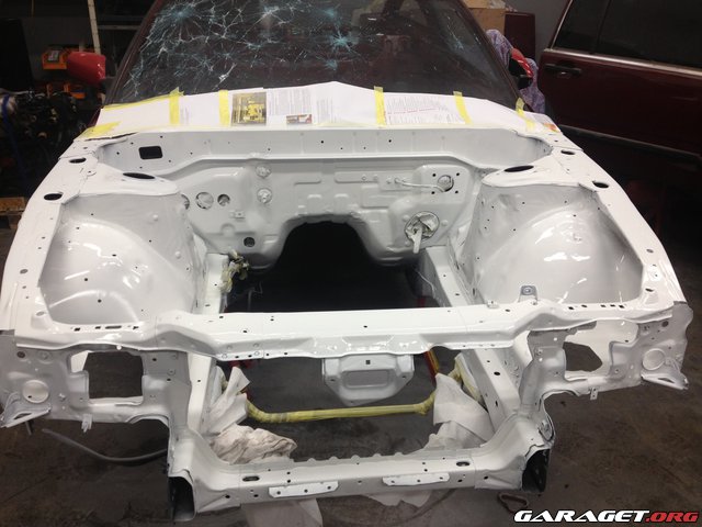

kladda lite med färg idag så nu är motorrummet klart i alla fall cool
https://www1.garaget.org/gallery/images/28/27371/27371-e708fa6cb473bc1caceca41566c1c94c.jpg
https://www1.garaget.org/gallery/images/28/27371/27371-80ba4ea7cb5b560c709f340cb3cfa26a.jpg
https://www1.garaget.org/gallery/images/28/27371/27371-01fe62bc44d6b7706819e0f58865857d.jpg
det får duga, lägger inte ner för mycket tid på å få detta perfekt tongue ska ju drifta med bilen så det lär ju se ut som fan ändå sen . men bättre än innan i alla fall..
blir snart en beställning på en st växellåda så ska jag börja montera tillbaka lite å greja.. men elen återstår än. har allt hemma i bio rummet än. kommer dvd från staterna snart som ska hjälpa mig med kopplingen så får se om den kan va nått att ha.. big_smile

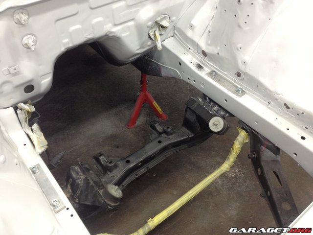

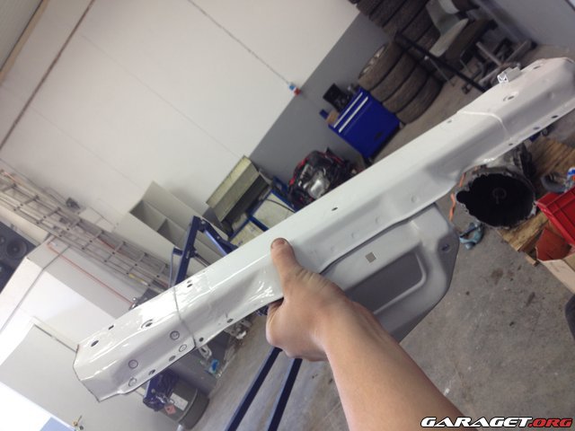

har varit lite dålig på uppdateringen men har varit en del annat å stå i men nu börjar det flyta på lite igen.

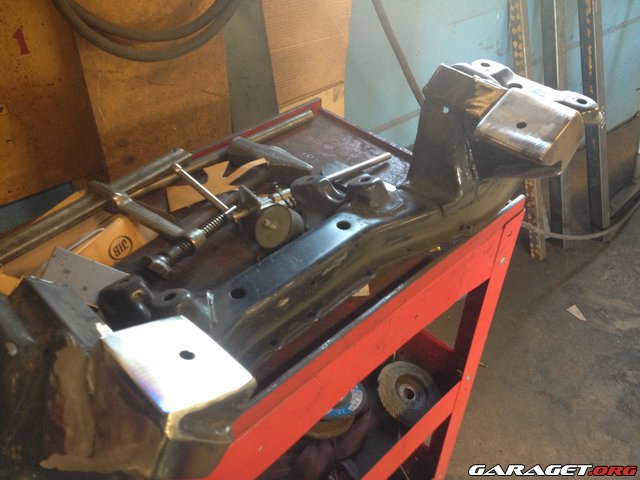

har fått dit ny motorbalk med fästen.
https://www1.garaget.org/gallery/images/28/27371/27371-33312e906068eecdc3ad282def123611.jpg
Växellådan bestäldes igår och kommer förmodligen dycka upp på tisdag nästa vecka med lite mer godis. Så min lediga vecka (jobbar 4-skift) så blir det att hänga i motor och låda för att se om allt passar .

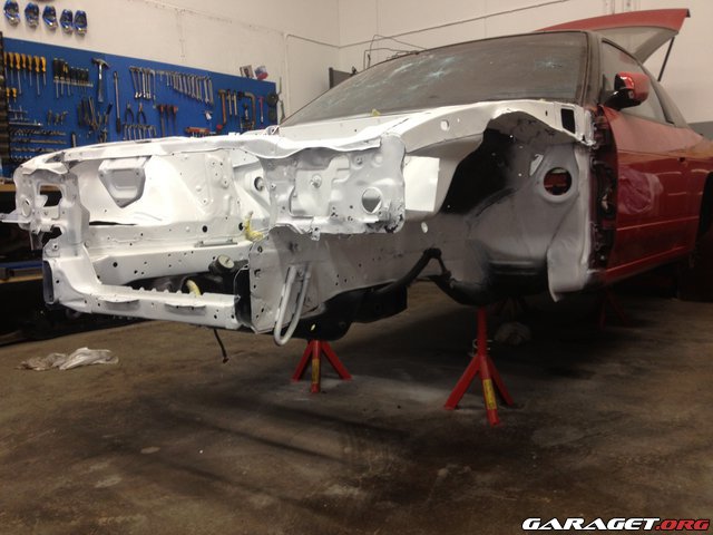

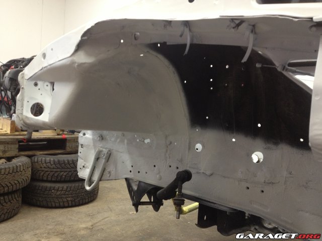

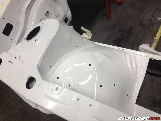

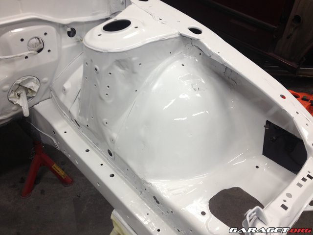

sen har jag börjat lägga på  lite mer färg på bilen och nu är det hjulhusen som står på tur.
https://www1.garaget.org/gallery/images/28/27371/27371-facc1cbd3bbb97b1ba341100da46e846.jpg
https://www1.garaget.org/gallery/images/28/27371/27371-db4040dadc082c7f309f55c933c49da5.jpg
skyddsamassan räckte inte till riktigt så det ska inhandlas mer i veckan men det verkar bli riktigt bra i alla fall.

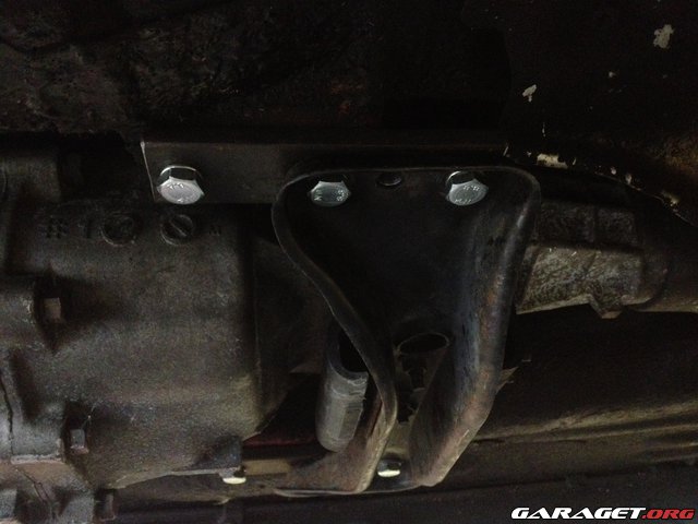

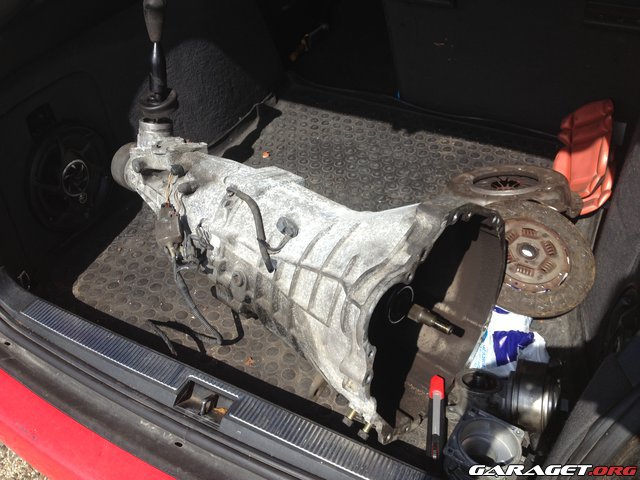

såäntligen kom ett paket till mig idag. min växellåda big_smile
https://www1.garaget.org/gallery/images/28/27371/27371-3638a640fcfad1861afecf0cf11a8388.jpg
https://www1.garaget.org/gallery/images/28/27371/27371-91fd0b907c282ccbf3849446c0fd52ce.jpg

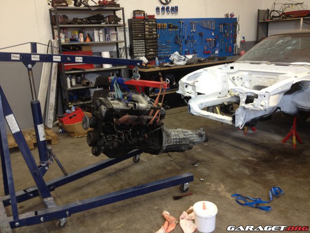

så packade bilen snabbt och drog till garaget och monterade ihop allt å testade hur bra den passade.
https://www1.garaget.org/gallery/images/28/27371/27371-b35a7ec84d0c78fb9e139a35c2b92261.jpg
https://www1.garaget.org/gallery/images/28/27371/27371-c0b9f5c027d7bc0d3c0df46ca951785e.jpg
kapade lite för mycket lättare montering.
https://www1.garaget.org/gallery/images/28/27371/27371-470ae9d0e1a3e7d2df9b10a264af432a.jpg
https://www1.garaget.org/gallery/images/28/27371/27371-b05198c2a47980fbfb857f661b353fea.jpg

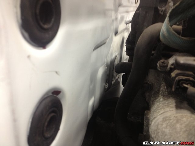

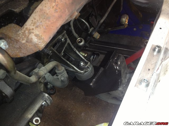

så nu står den där å växelådan hamnade bra men fästena måste göras om på balken jag köpte passade inte riktig. så lite små justeringar nu så är allt på sin plats..
https://www1.garaget.org/gallery/images/28/27371/27371-64ccc53e0dda2ce284e55afad2ad52ac.jpg
https://www1.garaget.org/gallery/images/28/27371/27371-9f4317915ff6b9ee38a05d443372bdfd.jpg
https://www1.garaget.org/gallery/images/28/27371/27371-fe7dec8dcf8034c8f10f4abf3dfc88b5.jpg

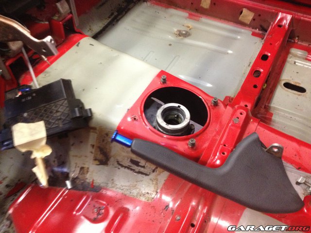

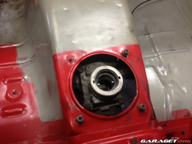

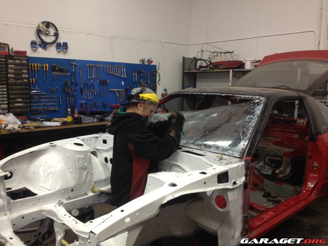

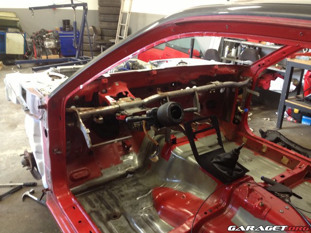

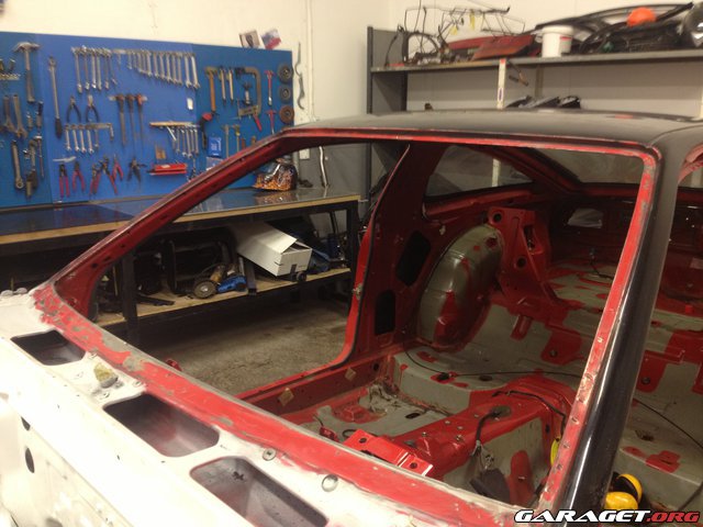

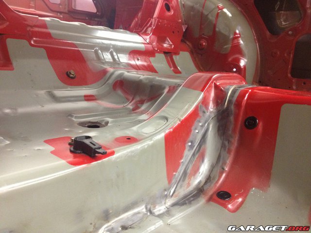

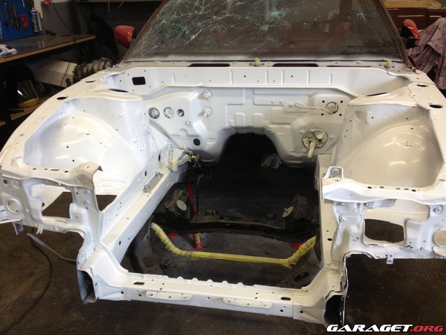

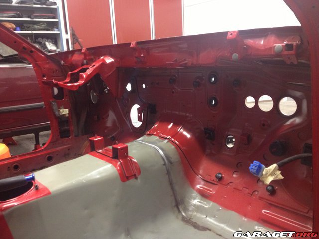

så nu har ett par tmmar mer gått i garaget och lite framsteg har det allt blitt. fick lite hjälp av syrrans pöjk som ville va med och lära sig lite. alltid bra med lite hjälp.
vi tog först bort resten av instrumenteringen och dylikt som var kvar i fram.
https://www1.garaget.org/gallery/images/28/27371/27371-dbb4c2654b9c91e4a70609d59f5023d8.jpg

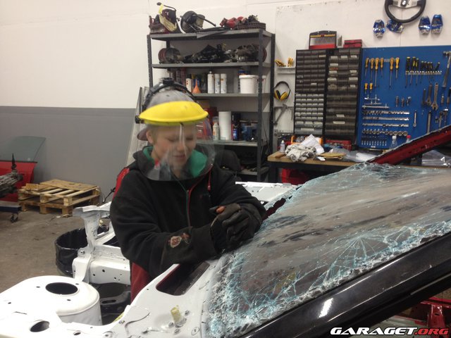

Sen började med att ta ut framrutan, fick skära ut den å sen knacka bort resterna . Det är väl som dom brukar säga alla sätten är bra utom dom dåliga.
https://www1.garaget.org/gallery/images/28/27371/27371-c87ec8c75e29fca4df2d631138e0033d.jpg
https://www1.garaget.org/gallery/images/28/27371/27371-9c5b590e183858fb570923c86170992b.jpg
sen fick vi slip bort resterna med maskin
https://www1.garaget.org/gallery/images/28/27371/27371-33e7593c6a969546e7a96f3a4b6dadc8.jpg
allt gick bra dock blev det en del å städa efter kan jag lova.

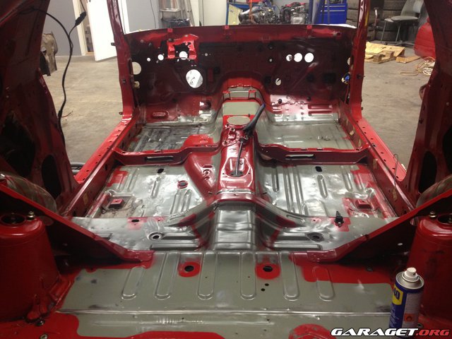

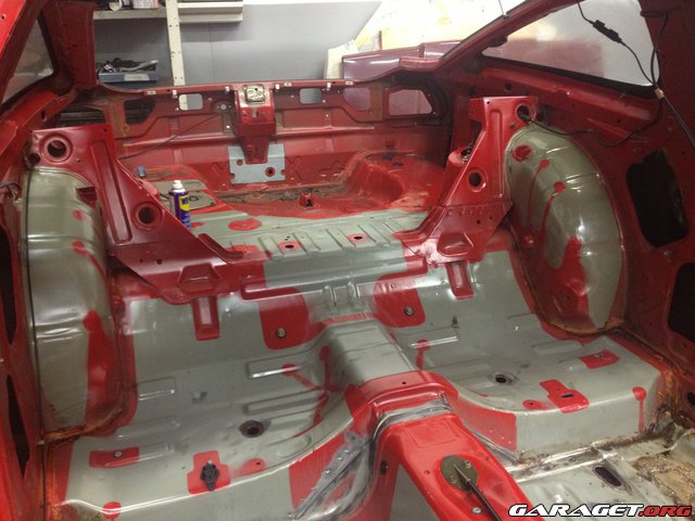

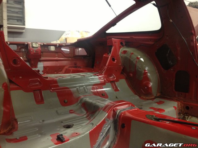

det sista som gjordes sen var att ta bort det allra sista av asfaltsmattorna så nu är det rent och fint som bara den.
https://www1.garaget.org/gallery/images/28/27371/27371-b0267313949d0bcf39decd761244d8f8.jpg
https://www1.garaget.org/gallery/images/28/27371/27371-140ed1e67412874793e32e59a6eca22d.jpg
https://www1.garaget.org/gallery/images/28/27371/27371-2c7aee23b2d227ba622ff36e0a918b9f.jpg
https://www1.garaget.org/gallery/images/28/27371/27371-fd7ba0736e8c231ba715252aa57a4b87.jpg
så det finns inte så mycket mer att göra här nu än att sätta i buren och sen måla så det blir nog ev nästa steg i bygget.

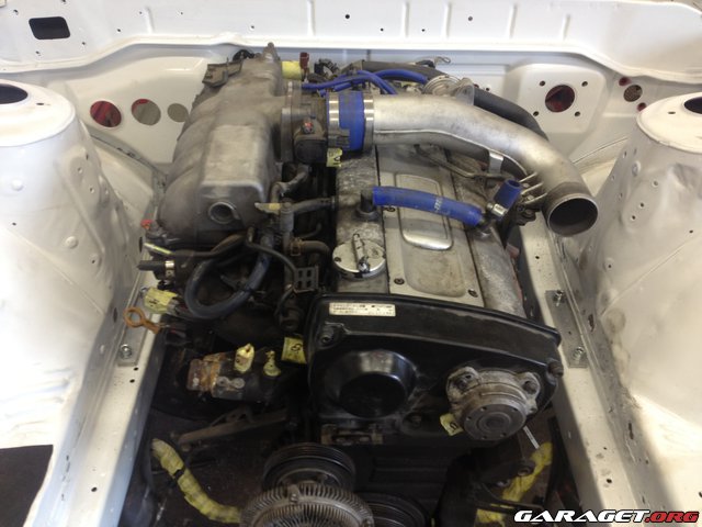

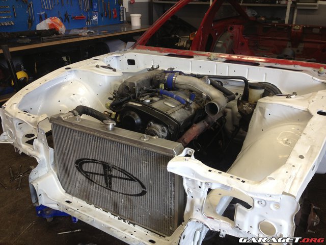

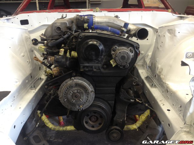

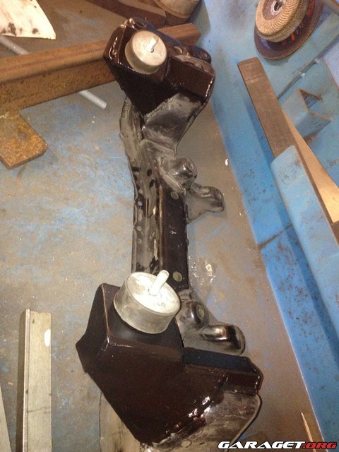

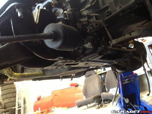

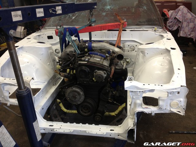

varit i riktigt effektiv idag och byggt färdig motorfästena på balken som jag köpte. passade inte riktigt och fick modifieras lite. tongue
https://www1.garaget.org/gallery/images/28/27371/27371-fd82697b159116ecc9b003375e8c8fa5.jpg
https://www1.garaget.org/gallery/images/28/27371/27371-3f30ea37113d667ccead0cec14cab2fd.jpg
sen va det hem äta träna och så sätta i motor på balken. å efter många om och män och gicklande så ploppade dom i
https://www1.garaget.org/gallery/images/28/27371/27371-7d15e099bbc1832fda9fcbe455b977f4.jpg
https://www1.garaget.org/gallery/images/28/27371/27371-f4b60468896faa61dcd7e5b16b976d1e.jpg
https://www1.garaget.org/gallery/images/28/27371/27371-306c84e2cca4cc4468aedc394d24ac72.jpg
växellådan hamnade as bra https://www1.garaget.org/gallery/images/28/27371/27371-b524071aced5192f28521700f5c3950f.jpg
https://www1.garaget.org/gallery/images/28/27371/27371-275debf02ece57faaa70df640461f9e0.jpg
https://www1.garaget.org/gallery/images/28/27371/27371-a491b0d4857bacd35afd2edce7964076.jpg
https://www1.garaget.org/gallery/images/28/27371/27371-5177eaeff07a8b3d60eccc9da2b69469.jpg
https://www1.garaget.org/gallery/images/28/27371/27371-63b1f2c7aa580e86510d6aca6f370f8f.jpg
sen måste man ju leka lite och drömma sig bort till dagen D cool
https://www1.garaget.org/gallery/images/28/27371/27371-0097252ae255bcd5280b8ff26ab7efcb.jpg
så små steg framåt nu. men känns fruktansvärt bra idag i alla fall smile

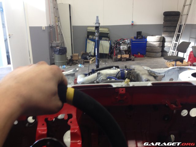

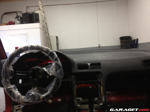

sen satte jag in styrstag å instrument panelen så jag vet vart jag ska kapa upp för buren..
https://www1.garaget.org/gallery/images/28/27371/27371-0975b2c17b0db1dd931ee9cde0bdfa3b.jpg
https://www1.garaget.org/gallery/images/28/27371/27371-03379025d2127266f728ef53617782a9.jpg
https://www1.garaget.org/gallery/images/28/27371/27371-0c763d78a303a244756ed1ba5e9849fc.jpg
när det va klart flyttade jag över styrningen å monterade fast den. det passade utan modifikation den också.

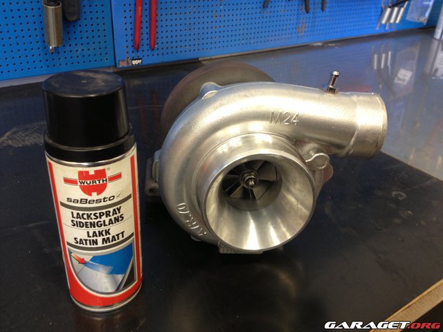

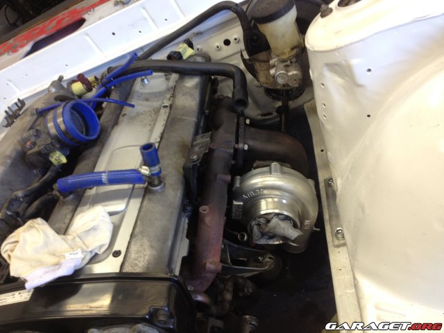

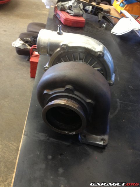

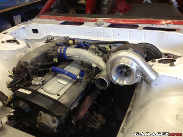

turbo och grenrör inköpt så snart kommer det lite mer uppdateringar i veckan. idag började min semester så det ska bli jävligt gött å få lite tid över till bilen igen å sen blir det ju rudskogen med. det ska bli skit kul big_smile

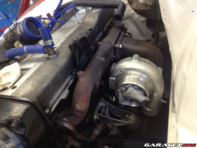

tja baaaa!! idag började min semester och hur bra startade inte den när ett paket kom till mig idag big_smile
en lite snurra var det allt
https://www1.garaget.org/gallery/images/28/27371/27371-69b0354a3e295b4880f5f702a8bdbf9a.jpg
https://www1.garaget.org/gallery/images/28/27371/27371-78e06c7afefd1f49fcbe0e06bd052bbd.jpg
testade den på original röret men det ska ju vara ett annat givetvis som också är beställt.. men testade lite för å se om det fick plats på den å så typ hur det kommer se ut.
https://www1.garaget.org/gallery/images/28/27371/27371-d2e7f3a0f3f5e585c25843c3b33814b1.jpg
https://www1.garaget.org/gallery/images/28/27371/27371-10f8b8181ac4102a67cae19b8ee54162.jpg
men det ska som sagt sitta typ här..
https://www1.garaget.org/gallery/images/28/27371/27371-42949b682f1ed7fdcfe7bdc43c9507f1.jpg
så vi får la se sen i veckan när det andra kommer men gött att typ dom dyraste prylarna finns hemma nu i alla fall. kommer bli en resa till falköping i veckan för att köpa lite flänsar och packningar och lite annat kul å gott i gotti ...
