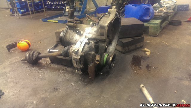

Packbox mellan Motor/vxllåda var urdålig och läckte som ett såll. passar på att byta urtrampningslager. Koppling och tryckplatta är friska för det hade dom tydligen investerat nytt 2011.
https://www1.garaget.org/gallery/images/129/128598/128598-3e611fe53bda518998c19c1b3fb937f9.jpg
Växellåda är tvättad och tömd på olja. passa också på att byta nållager på 5:ans drev då det tydligen är en sjukdom att korgen går sönder och gör sopor av drevet.

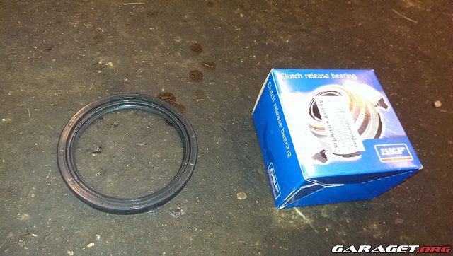

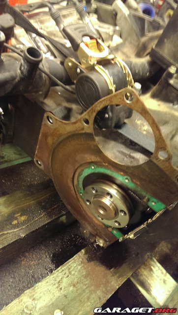

Nu har äntligen urtrampningslager och packbox dykt upp. En liten rolig parantes va att Vw Söderbergs skulle ha 1762:- för packboxen kpl med fläns. packbox utan fläns va utgånget. Köpte min via Autopartseurope.eu för 180:- utan fläns. lite leveranstid men vem har bråttom.
Svänghjulsbultar saknas nu då ja inte törs använda dom gamla. ska hämta beställda imorgon.
Sen ska Motor och vxllåda ihop igen och ja ska ta tag i strömmen. Vill ha det så rent så möjligt.
(Ps har hämtat en beg hjulhub för nya hjul lagret glappa i den gamla.)

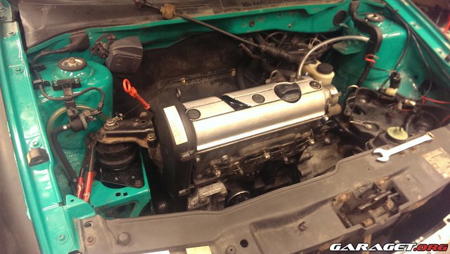

https://www1.garaget.org/gallery/images/129/128598/128598-74bd1b4a74d8de138893bc2977151d43.jpg
https://www1.garaget.org/gallery/images/129/128598/128598-46e5df031b332221c7e5a998d43de395.jpg

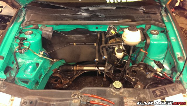

lyckades tvätta ur motorutrymmet idag. dags för lack.

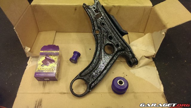

glömt att nämna att bilen också blivit dippad svart. provade att snygga till ventilkåpa och länkarmar. ska ju ändå kasta dit powerflex bussningar. inte långt kvar innan ja kan sleva i kraftverket.

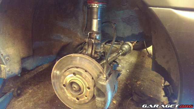

https://www1.garaget.org/gallery/images/129/128598/128598-1163269e6d1f66b98a4130177eed0df4.jpg
https://www1.garaget.org/gallery/images/129/128598/128598-2526ce841d2093dfdc3c0bb15f39b620.jpg
https://www1.garaget.org/gallery/images/129/128598/128598-c992c6aea32c635b6a54e9a8baece75f.jpg

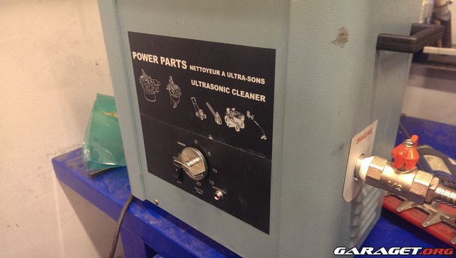

fått lite mer gjort. ultraljudstvätt är kanon att ha om man vill få rent smådetaljer. hjulhub och länkarm är på plats. motorn börjar se hyffsad ut med.

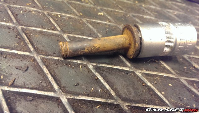

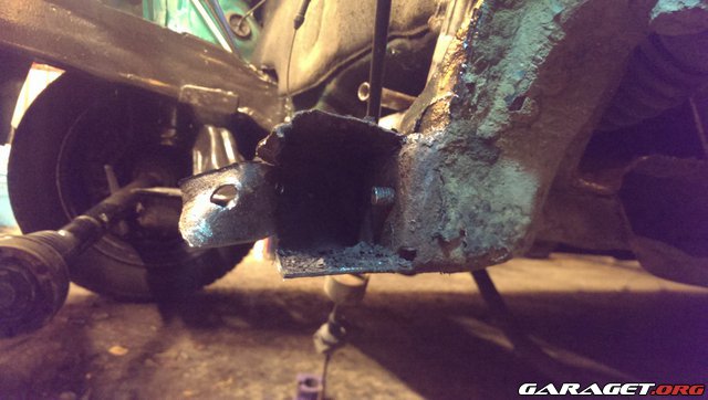

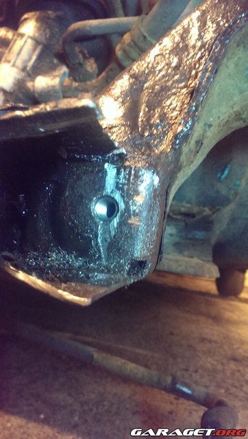

dagens felsteg. bulten till länkarmen gick av. fick kapa fästet. misstänker att det blir helicoil och lite svets. inte nöjd. Är nu på jakt efter 6n2 baklyktor. hojta om du nån har nåt liggandes.
https://www1.garaget.org/gallery/images/129/128598/128598-9b6d88e865d5978d8b1481e6d5e7385c.jpg
https://www1.garaget.org/gallery/images/129/128598/128598-8f4d9985b592741df4c10dc754f069e9.jpg

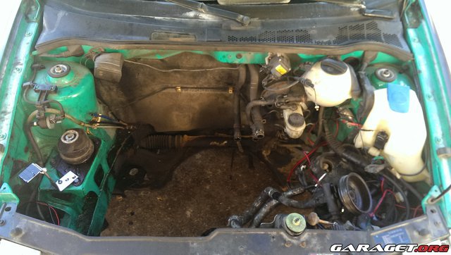

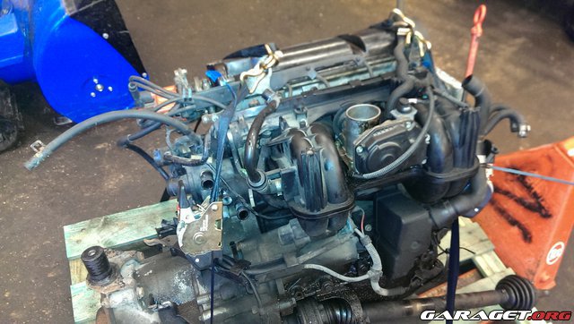

heli coil på plats efter massa tråkigt borrande. bilen har också äntligen fått plats på lyften. motorn sitter på plats igen. inget är kopplat dock. väntar på oljeslangar från j-spec till servo. dom ska flyttas från kylaren till än mer lämplig plats.
https://www1.garaget.org/gallery/images/129/128598/128598-8b6552eec7e114e3bf497ea7825e3e1b.jpg
https://www1.garaget.org/gallery/images/129/128598/128598-fc79e2f886d1368ec22a3ce2d57ce726.jpg
https://www1.garaget.org/gallery/images/129/128598/128598-1cb48dd0e55c774d4cf246d00188a2b4.jpg

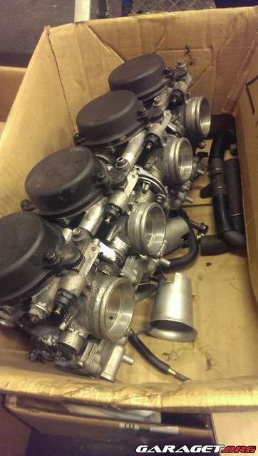

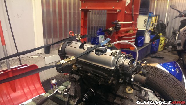

en kass bild på förknasarna bjuder ja också på. Härligt!
https://www1.garaget.org/gallery/images/129/128598/128598-13dfd0ad5e5a69056df481d81426f91d.jpg

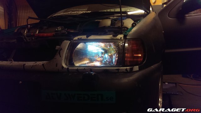

julen kom o gick men inget paket ja fick!  jaja elen är kopplad och passade på att koppla in extra glödare i halvljuset. framvagnen är ihopkastad också. lacken har blivit bättrad. defa värmaren är urplockad med. med en jävla massa tur får ja paketet på månda. Snart dags för förknasare!!
https://www1.garaget.org/gallery/images/129/128598/128598-fa670a1ae0b89f0bf9f4d66f24353803.jpg

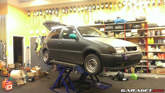

idag kom det lite prylar och en hel del vart gjort. underredet har fått lite body på sig och växellådsfästet fick repareras med svetsen. växellänkage på plats likaså servo.
https://www1.garaget.org/gallery/images/129/128598/128598-dd39855bd0560b19353d4644a1ebe364.jpg

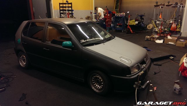

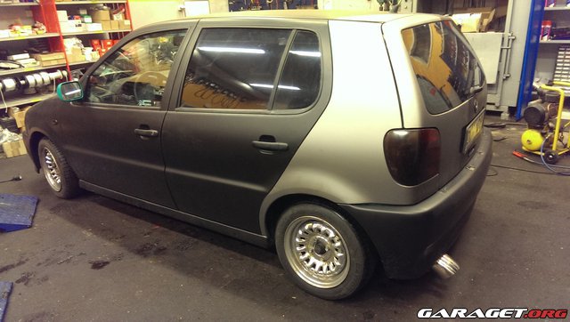

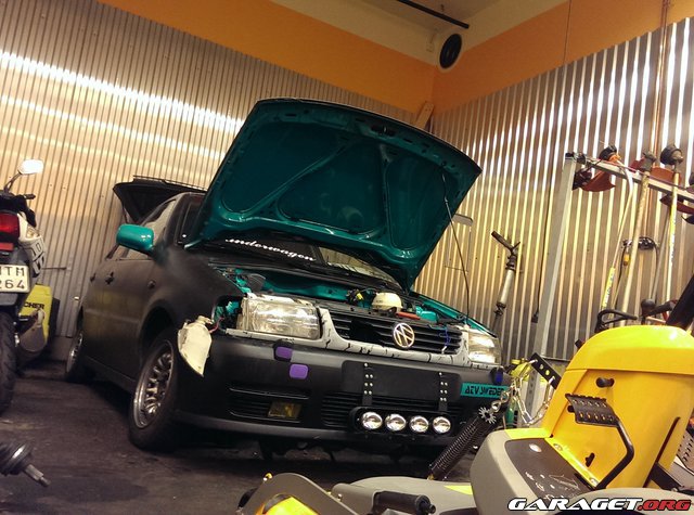

såhär ser fanskapet ut nu. hög, fel fälgar, insug o utan läpp. går att besikta iaf. Har lite småsaker o rätta till. avgasröret måste hängas bättre och bakvagnen ska kontrolleras. nya plåtar ska dit med. sen tjoff in på besiktningningen o sen dit med förknasarna.

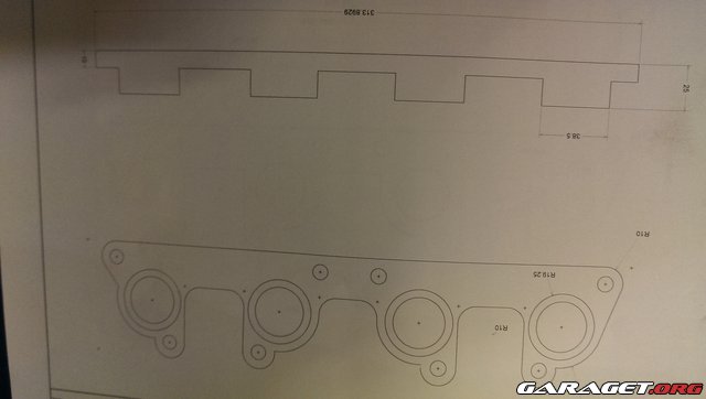

insugsplattan tar sin tid tydligen men ritningen fick ja iaf.

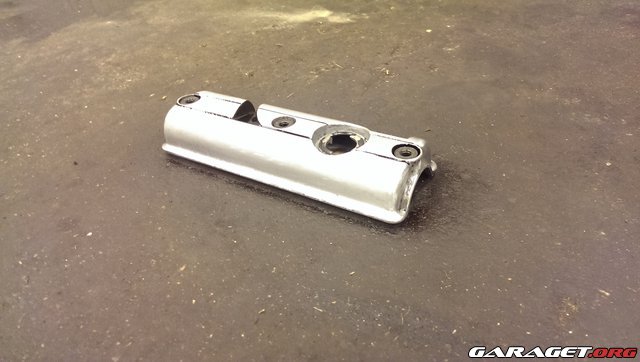

Ännu ett felsteg. drog av en ventilkåpsbult  så fick byta Kamöverfall. Avgasröret är tätat och korrekt monterat. Nu är det bara hoppas på blanka papper på besiktningen..

köp alltid nya ventilkåps skruvar drog av på min arosa men gick att pilla ur skruven efteråt..
även jag har testat att dra av bulten till bärarmen smile hade dock tur eftersom min släppte i balken men satt fast rostad i bussningen så råkade dra av den när vi värme smile
men fram med STORA kapen och sen var det snabbt fixat smile
tänk på att överfallen kan vara borrade efter toppen så ett överfall behöver inte stämma till en annan top!
