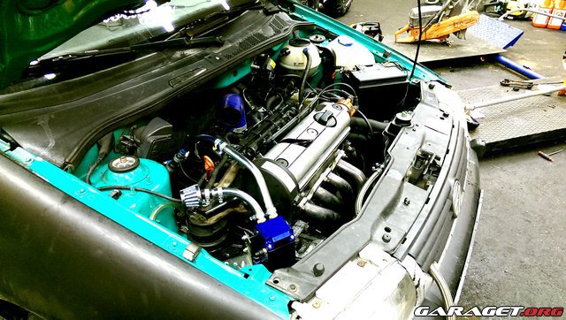

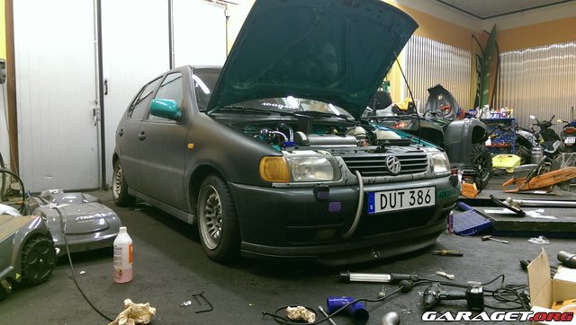

Har varit farsaledig nu ett tag så har inte hunnit med så mycket som ja kanske velat.
Fick iaf hem nya regplåtarna idag med det nya typsnittet. Besiktning imorrn ef... Fanskapet borde få blankt papper!
Drl ljus är också beställt. Fake mercedes. får se om ja tycker det passar.
https://www1.garaget.org/gallery/images/129/128598/128598-42d995665a569585fc24932fb49519d7.jpg

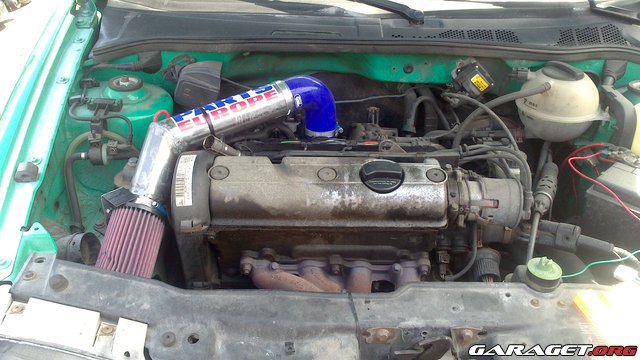

Hittade oxå en äldre bild på motorutrymmet. Ingen vacker syn.
https://www1.garaget.org/gallery/images/129/128598/128598-6d7e4163849250ed302e7c532c33152b.jpg

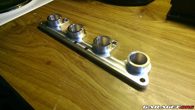

https://www1.garaget.org/gallery/images/129/128598/128598-8d2606457e5c8af5139cda66844162d7.jpg
Tyvärr har projektet stått still pga av sjukt barn och massa annat hemmagöra.
Bilen är iaf besiktad av troligen Södermanlands tjurigaste besiktningsman. 30min tog det och fick tvåa på en dörr som han inte lyckades öppna, va inga problem för mig. Ett bromsrör, och blinkers fel färg. Ska ordna det imorrn sen få bes  ur världen.
Det frästa "insuget" är iaf klappat och klart. Ska bli intressant att montera. Peace!

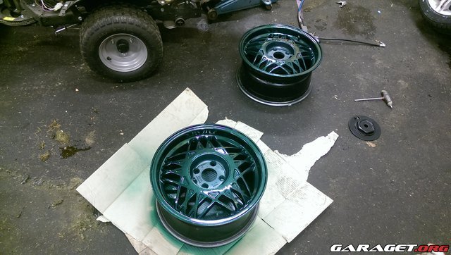

Fälgarna som ska få nya däck!
https://www1.garaget.org/gallery/images/129/128598/128598-e53935c15c4d75ab1d6a4bf51031a2b5.jpg

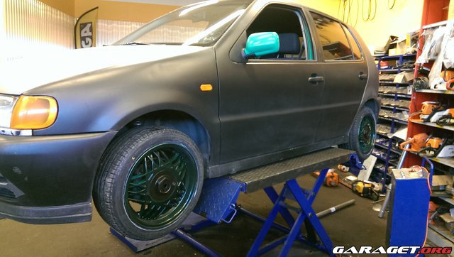

Fått på nya sommardäck så man har lite grepp i backen. Milestone greensport 195/45r15 fick det bli. Avgasröret är ombyggt till dubbla 2" efter bakaxel. Fick ett härligt oljud ur den. Kommer en film när den testas lite på landsväg. Ska ha o jämnföra mot förgasarna.

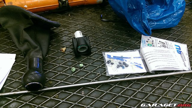

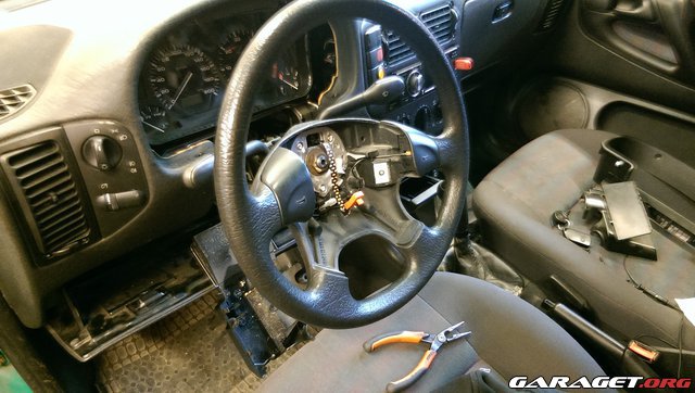

Jahopp fick riva bort ratten då torkarspaken brann upp. Hatar airbags!
https://www1.garaget.org/gallery/images/129/128598/128598-9733f469f20f8d5358c904dcd432339a.jpg
Men hitta iaf lite skit o kasta dit i bilen. Fungerande 12volt och annan växelspaksknopp. Lödde också in dioder i mätarhuset.
https://www1.garaget.org/gallery/images/129/128598/128598-1b0ea9d4ebe1baf5e80459adf1153d68.jpg
Nya spaken på plats men måste in o få bort airbag felkod då ja la på + o - innan ja satte tillbaka den .
https://www1.garaget.org/gallery/images/129/128598/128598-55cf891ae6906cbdab5f37612a8e6bdd.jpg
Vart hyffsat skönt ljus från dioderna och dimmern funkar fortfarande.

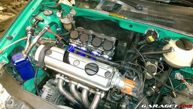

Nu har det hänt lite igen. Börjat få saker på plats!

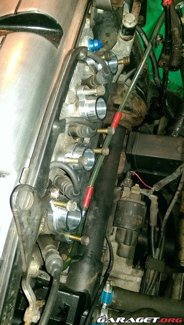

https://www1.garaget.org/gallery/images/129/128598/128598-245fd96ecc76672bdc96cff25baa4e13.jpg

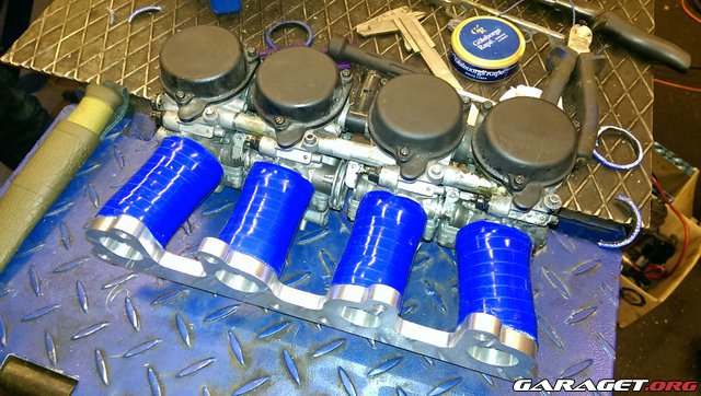

Förknasarna är ihop plockade och allt börjar bli inpassat
https://www1.garaget.org/gallery/images/129/128598/128598-36e1986debf2703ded958f4a14c19e20.jpg
Första riktiga monteringen men har diverse bränsle problem. Men efter lite trassel så lyckades vi iaf fylla flottörerna och tro det eller ej men motorn gick bara nåt varv sen starta den. Helt otroligt!
Värt att nämna kan vara att all el från databoxen är bort plockad förutom tändning. Stackars box lär ju va full med felkoder. Men inte stoppa det den från att skicka gnista. Ja nu börjar det bli på riktigt! Hoppas på att kunna fixa en filmsnutt på söndag smile /seb
