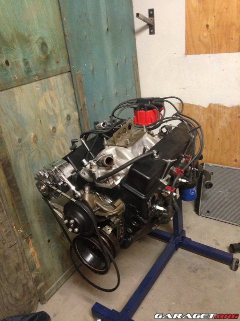

motorn är på väg ur!
https://www1.garaget.org/gallery/images/72/71339/71339-b15bf61ba65888439bdc7e9f36fd107c.jpg

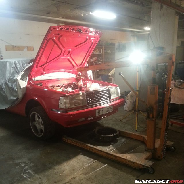

precis fått ur spisen
https://www1.garaget.org/gallery/images/72/71339/71339-466c8f0c1d598483307c6ceed4916c58.jpg
där står han!
https://www1.garaget.org/gallery/images/72/71339/71339-b40ed96c1584130534171ed02859b61a.jpg

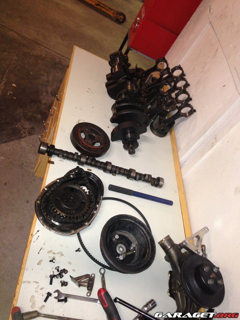

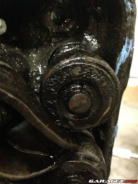

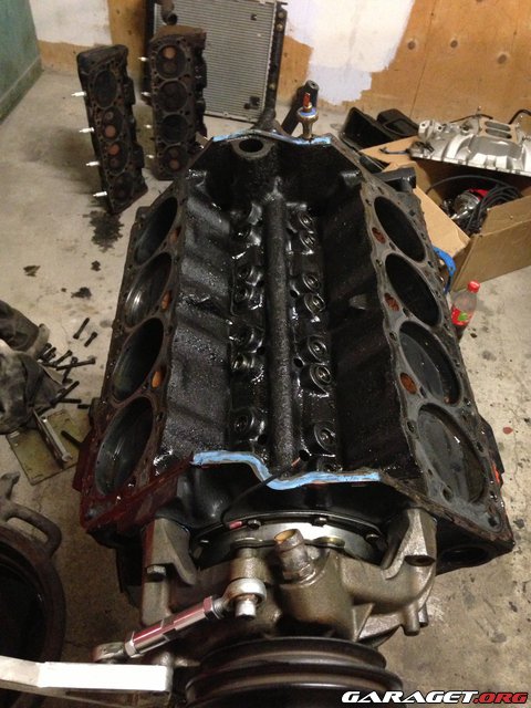

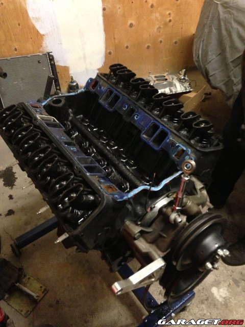

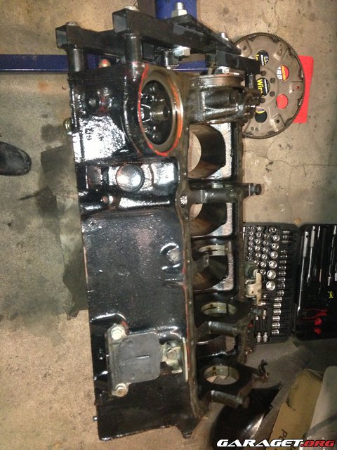

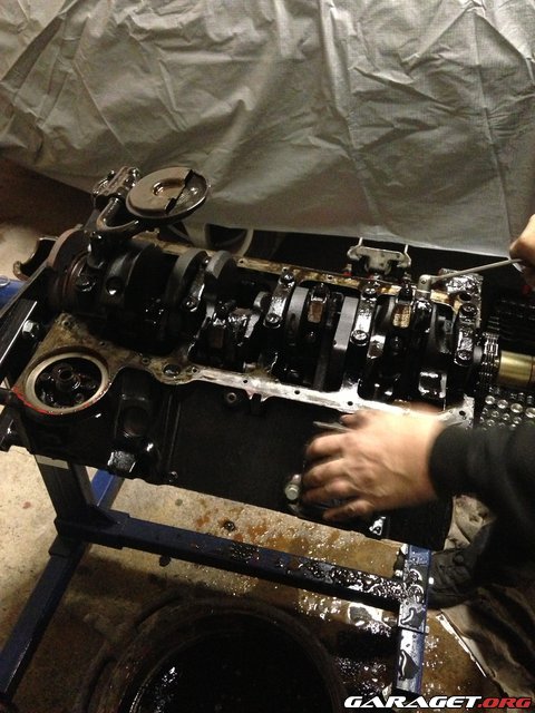

nu börjar rivningen så här kommer lite bilder!

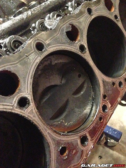

https://www1.garaget.org/gallery/images/72/71339/71339-5977a386fa1c5bdc540c383e30bf7129.jpghttps://www1.garaget.org/gallery/images/72/71339/71339-6442300a53aa5de5164f3556a024fb5b.jpghttps://www1.garaget.org/gallery/images/72/71339/71339-db6d0a7d7a477c01ab3948f994eb13b4.jpghttps://www1.garaget.org/gallery/images/72/71339/71339-760ea8d96c61499816fccc08d313e9e7.jpghttps://www1.garaget.org/gallery/images/72/71339/71339-30bdc16daac8af44a843d693639909ea.jpghttps://www1.garaget.org/gallery/images/72/71339/71339-a072bbe1a0fa99a1d89f98e19ce9ec59.jpghttps://www1.garaget.org/gallery/images/72/71339/71339-70536d77461b55114411769fc260e6ba.jpghttps://www1.garaget.org/gallery/images/72/71339/71339-4c3f41c0fd6202d90f72d99b69be35e1.jpghttps://www1.garaget.org/gallery/images/72/71339/71339-5777bb5cff77112115d569344042efb2.jpghttps://www1.garaget.org/gallery/images/72/71339/71339-80cdd477404e2db8e84d0aada4771328.jpg

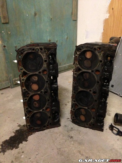

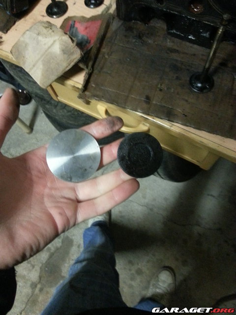

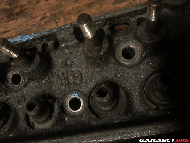

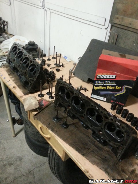

nu är topparna rensade och redo!
https://www1.garaget.org/gallery/images/72/71339/71339-80f4ff082800f2c9c509e0d5c4c2617d.jpghttps://www1.garaget.org/gallery/images/72/71339/71339-7919ee6ecfb44f2b4051835a8b7e0216.jpg
Gamla vs nya ventilerna big_smile
https://www1.garaget.org/gallery/images/72/71339/71339-5ff5e6d3c06dac09e1507699fb634f32.jpg

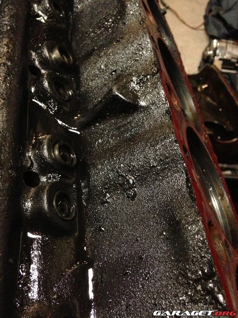

17 december 2013
Innan någon påpekar varför topparna är så blöt så kan jag tala om att båda två var så sjukt full i oljekocks"stavning?" så dom har legat i dieselbad i ca 2 veckor för att få skiten att släppa smile

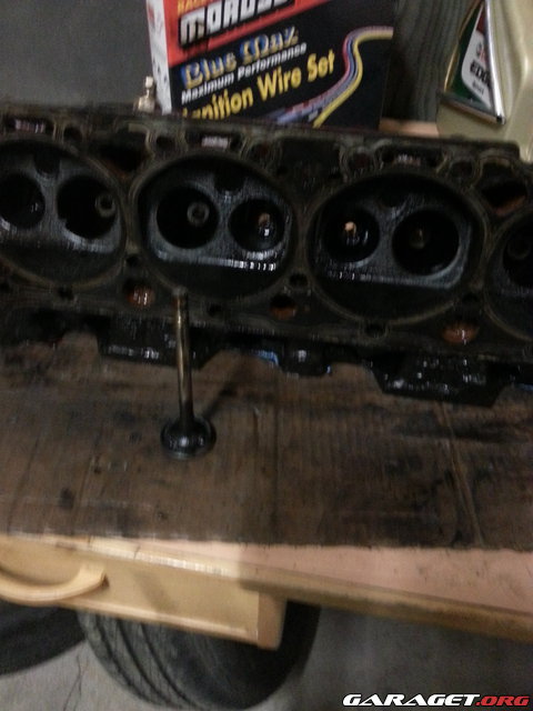

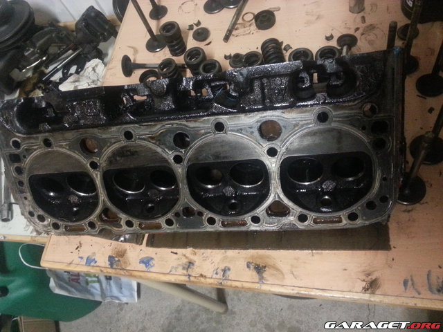

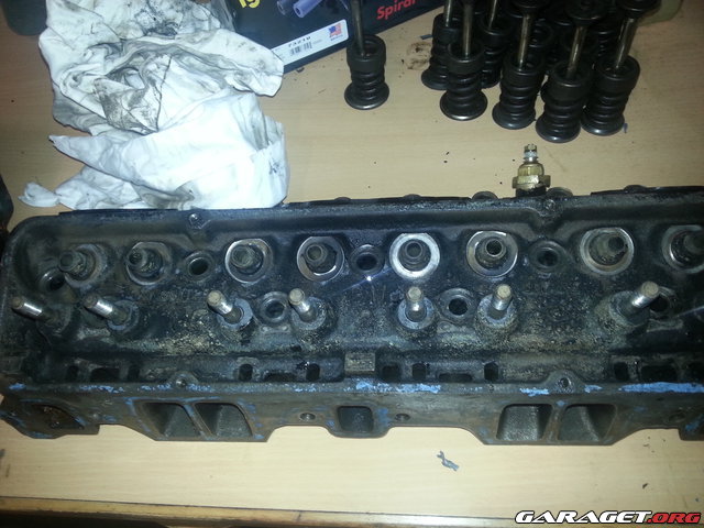

topparna har stått på Tork efter att ha fått bada i ännu mer Diesel så ja tog och diskade ur dom ordentlig innan Mankan skulle ta och börja porta osv.
Liten bild uppdate iaf smile
Så här såg dom ut innan jag gjorde rent
https://www1.garaget.org/gallery/images/72/71339/71339-9e4c503713233d677c4d76637bf1d7d8.jpg
https://www1.garaget.org/gallery/images/72/71339/71339-6f522840f94e3ec5a9394fb78aec9272.jpg
Mysigt mycket bajs här!
https://www1.garaget.org/gallery/images/72/71339/71339-a0b539952fafa7882c42f5c35a638794.jpg

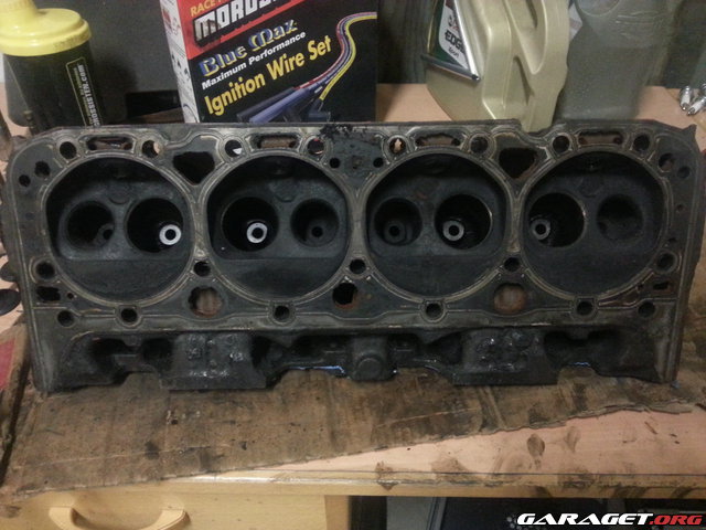

så nu var diskningen klar!
https://www1.garaget.org/gallery/images/72/71339/71339-84132c99d8307695457a9907ae3bdb93.jpg
https://www1.garaget.org/gallery/images/72/71339/71339-0cbeb4e1a9caae41d023ce31a5ad650d.jpg
https://www1.garaget.org/gallery/images/72/71339/71339-cd3917f4ef6837529c5a7acf420fede8.jpg

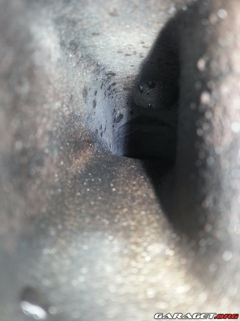

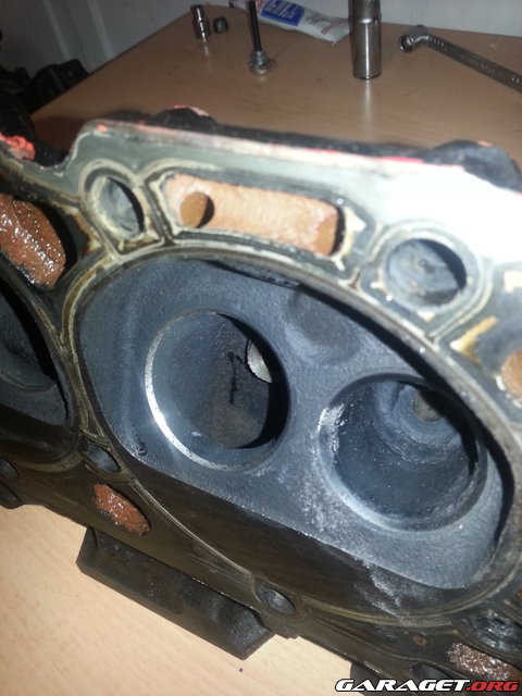

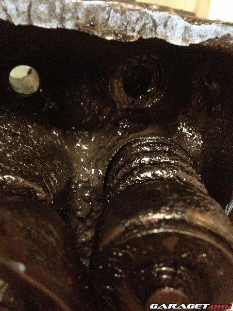

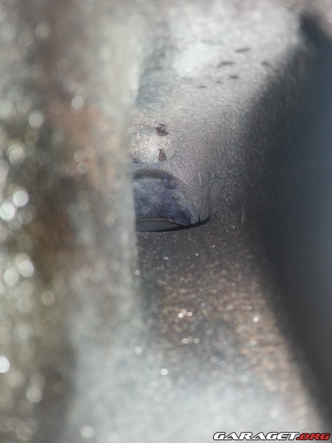

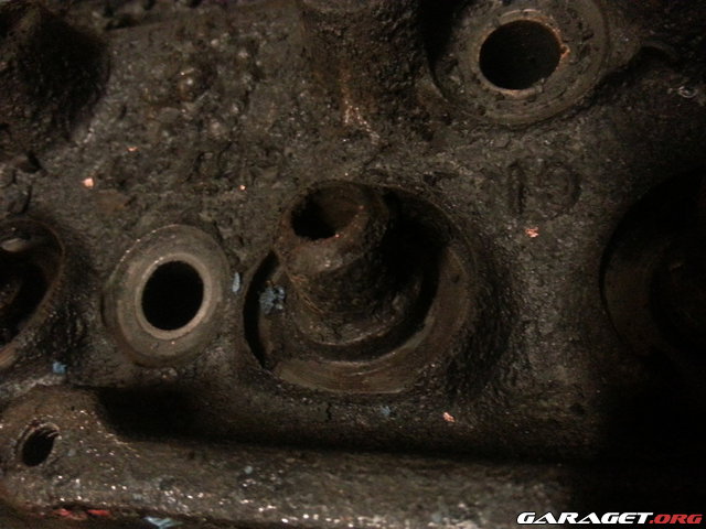

Nu kommer lite Kanal bilder så ni ser hur det ser ut Orginal här och vid sätet smile
https://www1.garaget.org/gallery/images/72/71339/71339-9ced47ae67149446908f2b0dd09fa9c7.jpg
https://www1.garaget.org/gallery/images/72/71339/71339-d2b2d407f0df69c02f9db32ef063188b.jpg
