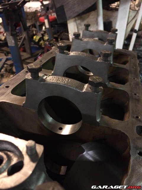

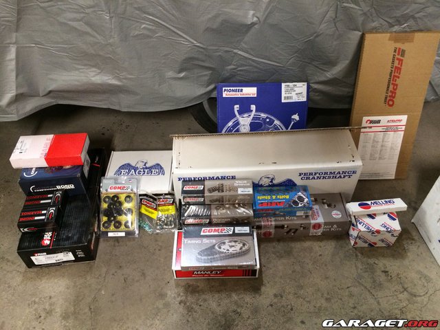

ja nu blir det en HERRE jävlarns uppdatering igen! nu har allt från USA landat i garaget och nästan allt är hemma smile
Låter bilderna tala lite för sig själva smile

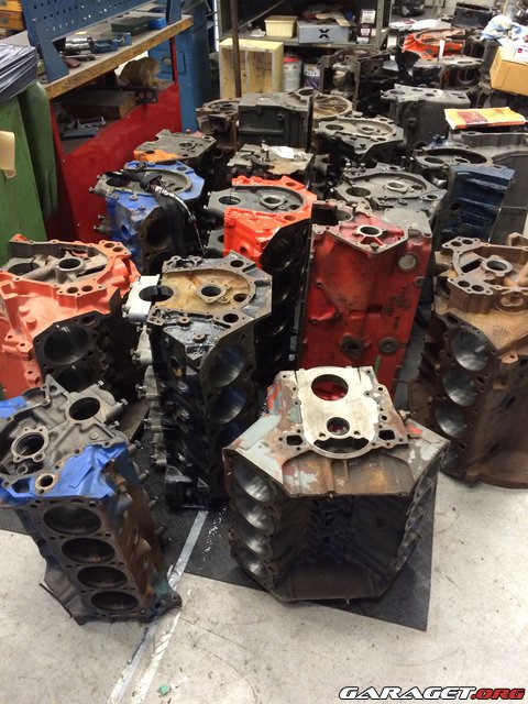

väl uppe på Bäcks och hämtar blocket smile

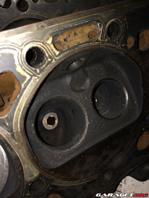

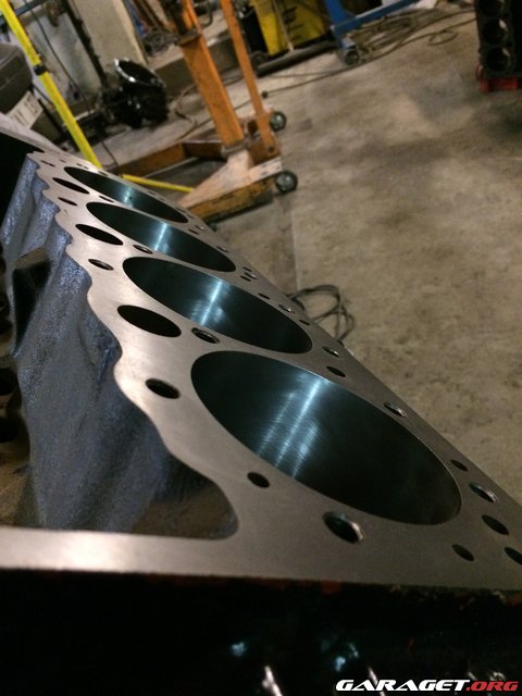

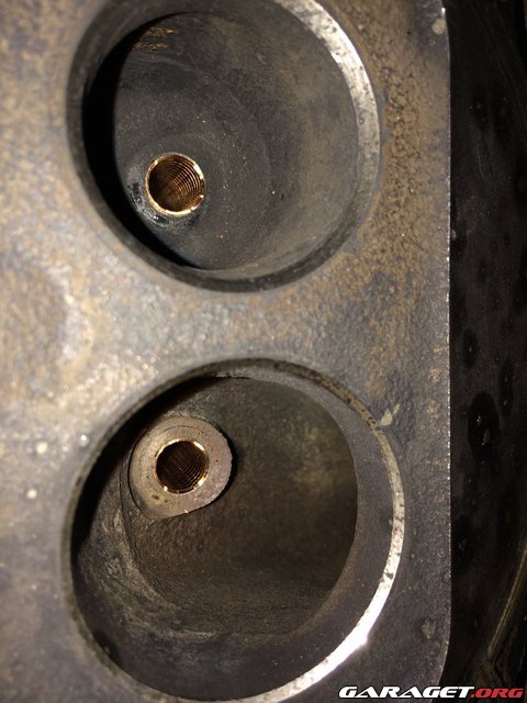

så har topparna fått nya brons liners (Stavning?)
https://www1.garaget.org/gallery/images/72/71339/71339-7a5812788f4d60c793910501cd8961d6.jpg
https://www1.garaget.org/gallery/images/72/71339/71339-f0c9318cd71a54bfefcd5bee8166584b.jpg

Fint! Top deckat? Vad fick du ge för brons styrningarna? tongue

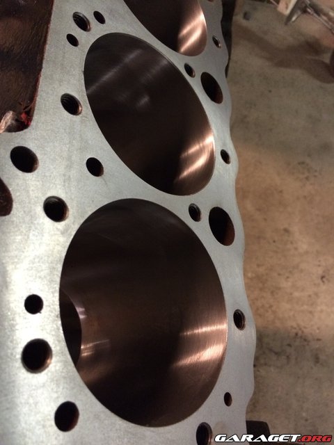

jo de blev jäkligt fint smile de är toppdeckat, line honat och borrat smile
ska göra en uppdate i möran på alla delarna som har kommit smile
läre kolla upp va priset på styrningarna blev, är inget jag har i huvet just nu wink6

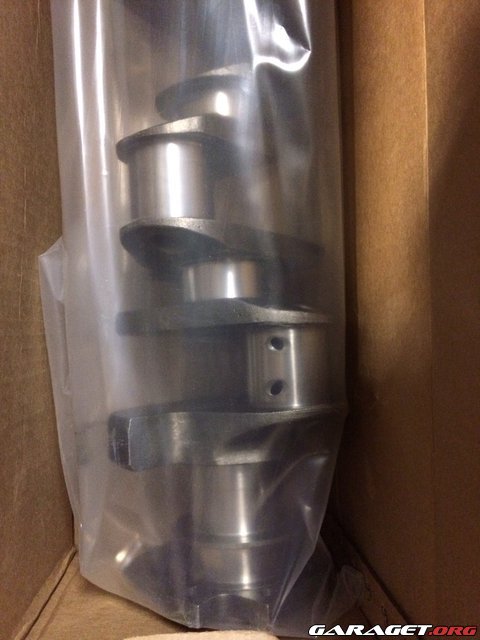

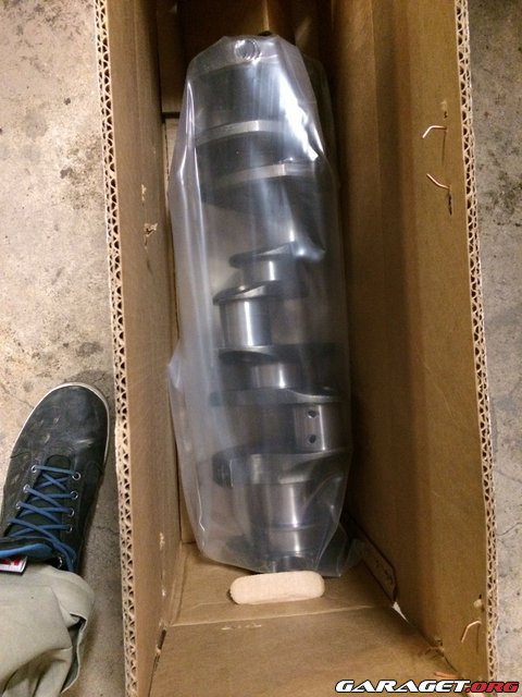

här har vi ett stycke vevparti smile
https://www1.garaget.org/gallery/images/72/71339/71339-903201e5db164a64660bc90ff2e04ccb.jpg
https://www1.garaget.org/gallery/images/72/71339/71339-90a7ad8090b0066a8742210d3e7bfd96.jpg

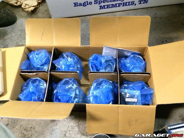

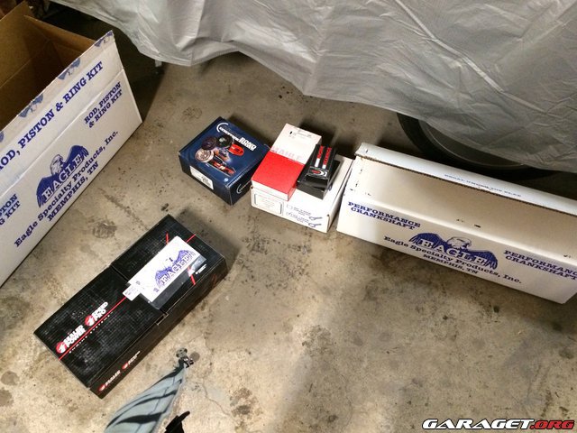

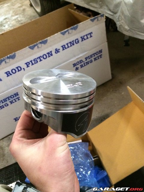

Nya kolvarna big_smile
https://www1.garaget.org/gallery/images/72/71339/71339-8b4bd79eb8abfa2a1ce667c7db3fd749.jpg
https://www1.garaget.org/gallery/images/72/71339/71339-3f4b53bed6586c36dffdd513cac03d48.jpg

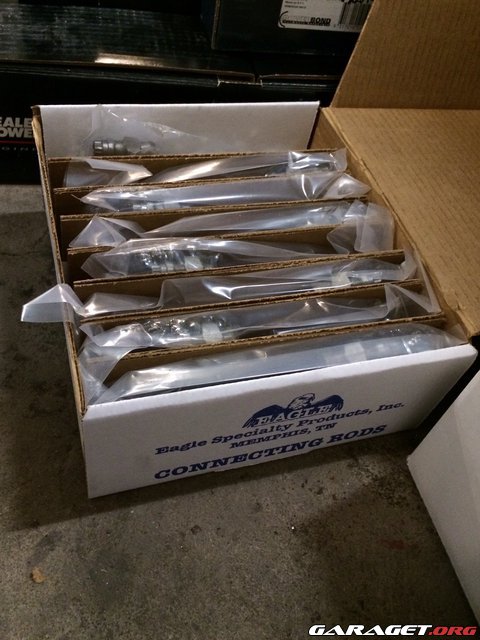

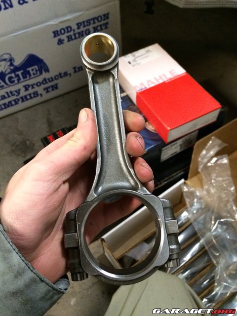

Eagle stakarna!
https://www1.garaget.org/gallery/images/72/71339/71339-664ee2ed36c3b31429135495b44b0f42.jpg
https://www1.garaget.org/gallery/images/72/71339/71339-4c49bfaa5c686c5591ab965cd89256ae.jpg

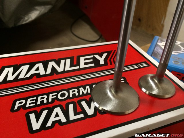

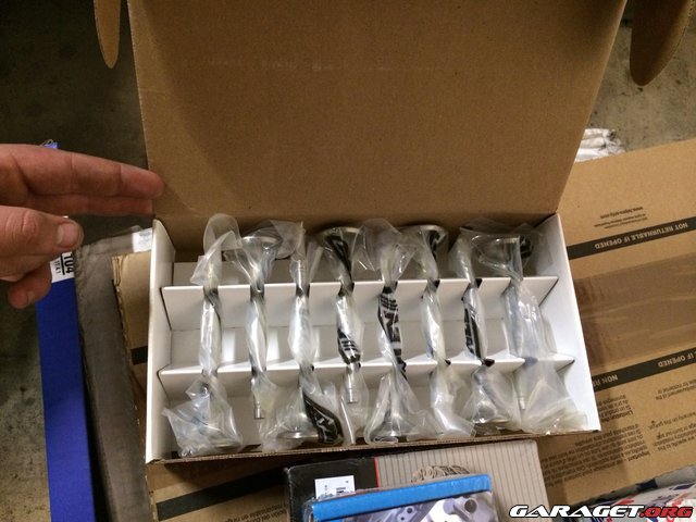

Avgas och insugs ventiler smile
https://www1.garaget.org/gallery/images/72/71339/71339-9cbc98696baf9e3bcb6868da314eb8bf.jpg
https://www1.garaget.org/gallery/images/72/71339/71339-e02eed3483d6286f1aaa500a35fded09.jpg
https://www1.garaget.org/gallery/images/72/71339/71339-fb19e397823f426f959172e3fbe27325.jpg

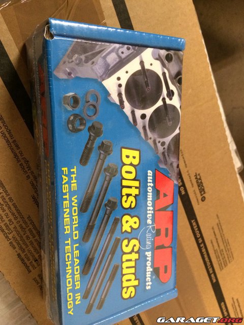

ARP till ramlager överfallen.
https://www1.garaget.org/gallery/images/72/71339/71339-1e47f73ac12bcf58aba08b3e0b976911.jpg

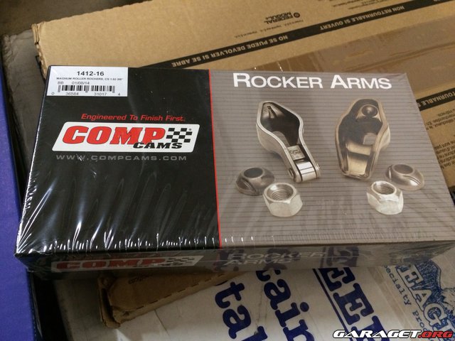

Rullvipper med högre utväxling. innebär att de behövs fräsas i topparna för att stötstängerna skall gå fritt.
https://www1.garaget.org/gallery/images/72/71339/71339-12fefb69d23525e3ca513a838fd704a6.jpg

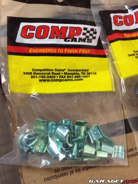

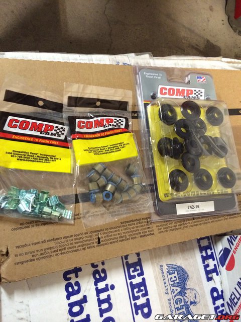

Ventilknaster
https://www1.garaget.org/gallery/images/72/71339/71339-14466f39db424373ed2d02b1ed434066.jpg

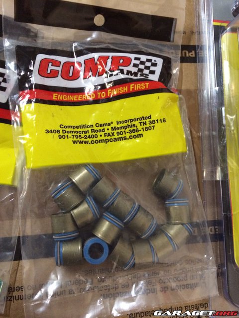

Ventiltätningar
https://www1.garaget.org/gallery/images/72/71339/71339-1b955966e2aa38f573dbd65554bbf60d.jpg

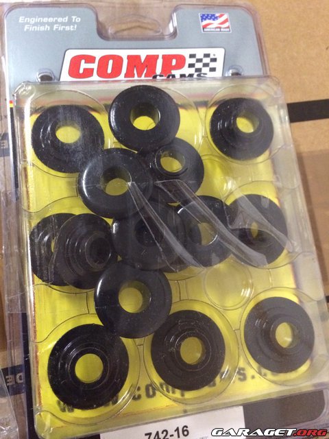

Ventilfjäderbrickor
https://www1.garaget.org/gallery/images/72/71339/71339-3a951abf2b3999622c20aeaec3bbea24.jpg

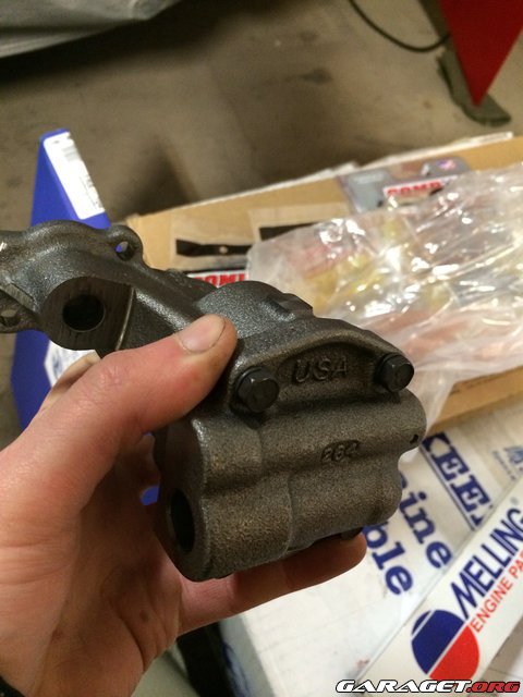

Värre Oljepump smile
https://www1.garaget.org/gallery/images/72/71339/71339-c3b2a03bf070882e05ec5763f0508400.jpg

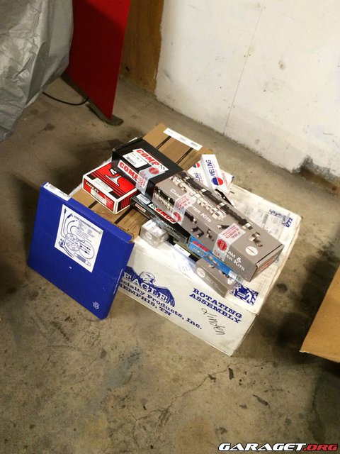

Nu kommer lite diverse bilder bara smile
https://www1.garaget.org/gallery/images/72/71339/71339-3f4b53bed6586c36dffdd513cac03d48.jpghttps://www1.garaget.org/gallery/images/72/71339/71339-2bf79f30bb531c1ffab9363c5f26033d.jpghttps://www1.garaget.org/gallery/images/72/71339/71339-ee874314bef698c9691e1991db728dec.jpghttps://www1.garaget.org/gallery/images/72/71339/71339-03b7edc6fd4867b842b1a835c6b6050a.jpg

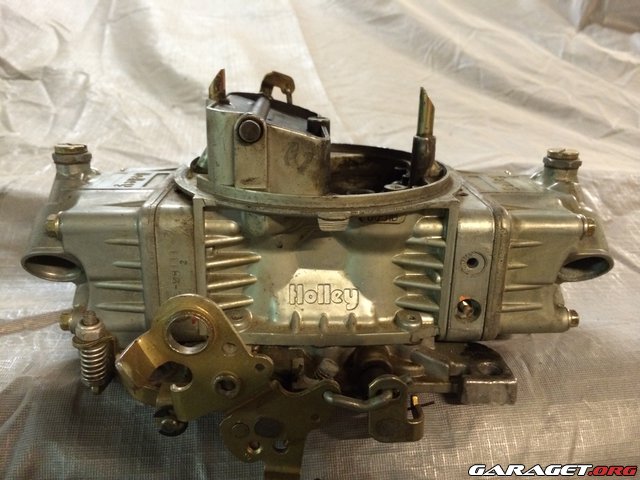

så en liten uppdate! här kommer en Bild på min nya förgasare.
så har jag äver skaffat ett Performer RPM Airgap insug oxå dock inte hunnit knäppa nån bild på det än smile
https://www1.garaget.org/gallery/images/72/71339/71339-ca8cbacab39ce8a05e7e110ee5ff9ad4.jpg
Nya Holley 750 DubbelPump föggen!

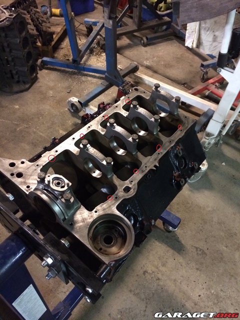

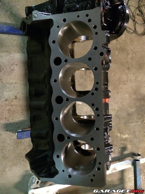

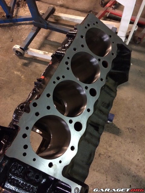

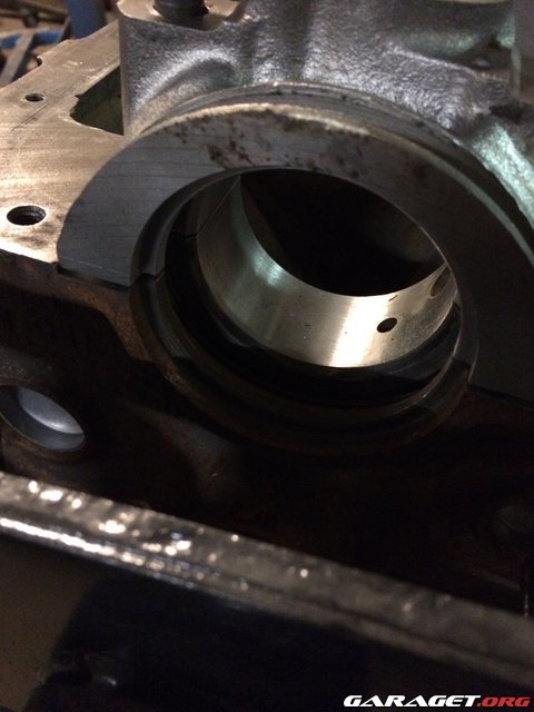

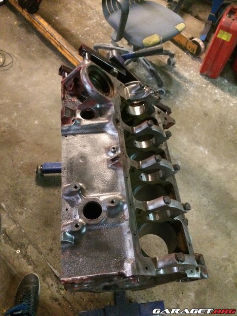

förövrigt så har jag hämtat ut färg till blocket och nästan slipat klart det utvändigt smile sen nu senare i veckan så blir det slipning för frigång av stakarna i blocket smile
https://www1.garaget.org/gallery/images/72/71339/71339-fca0ccf5ee11dd75dc9a4d3ee89a23db.jpg
Dom röda markeringarna visar(Ungefär) vart de måste slipas bland annat för fri gång av vevstakarna tongue
https://www1.garaget.org/gallery/images/72/71339/71339-62a8972b4441b79f0c5e916d14c3c073.jpg
