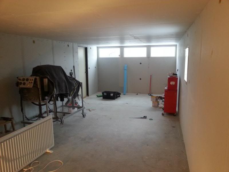

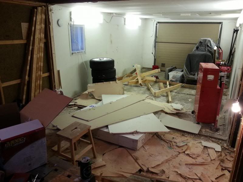

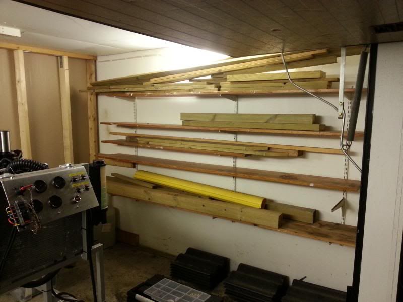

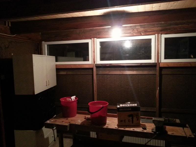

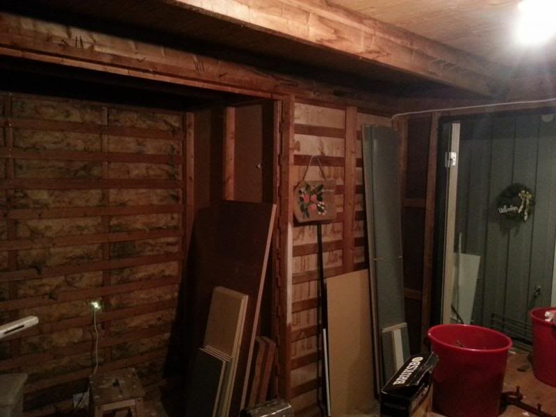

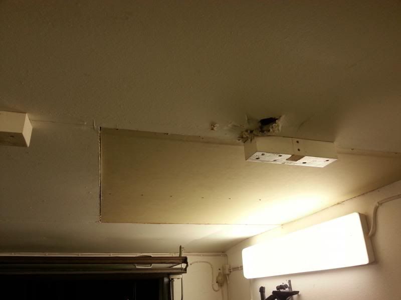

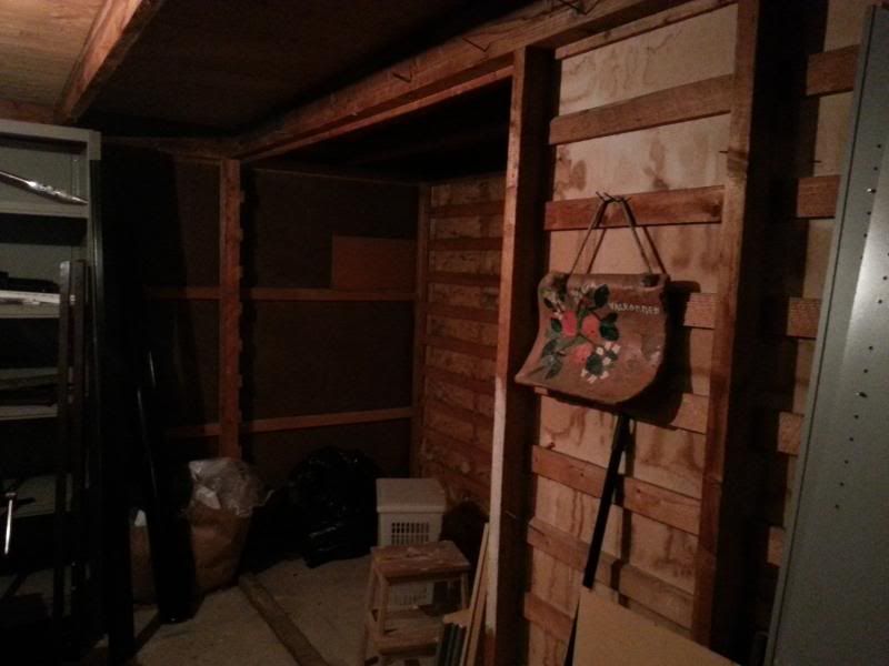

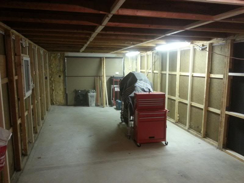

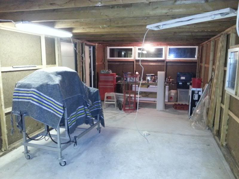

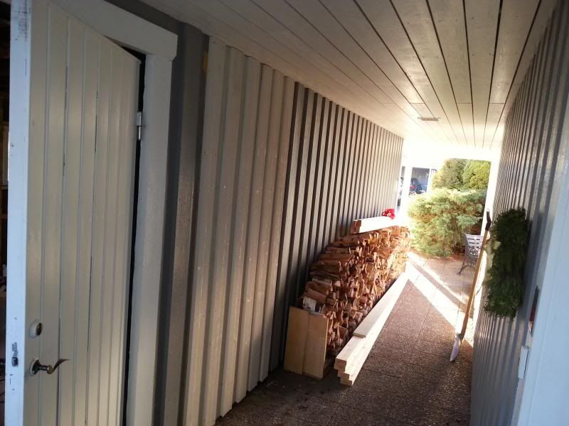

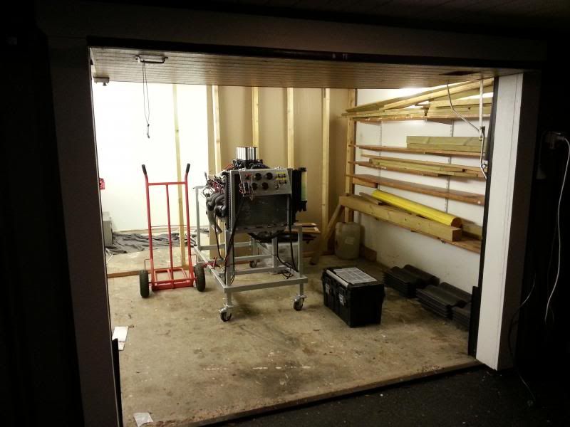

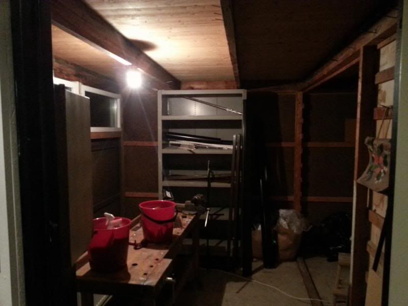

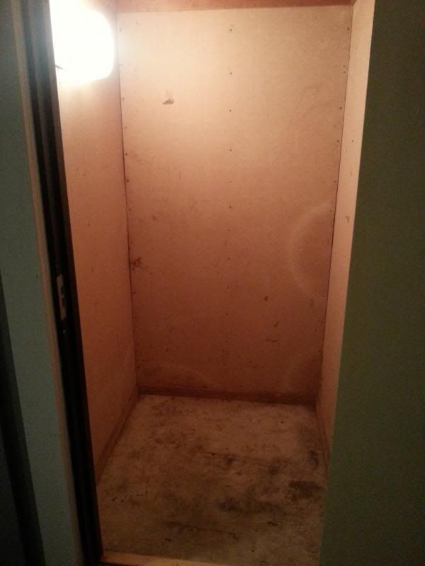

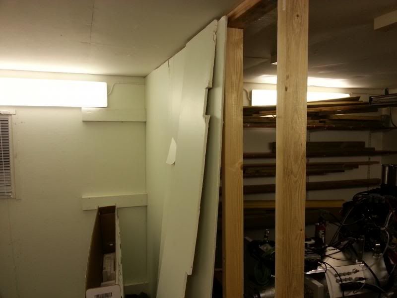

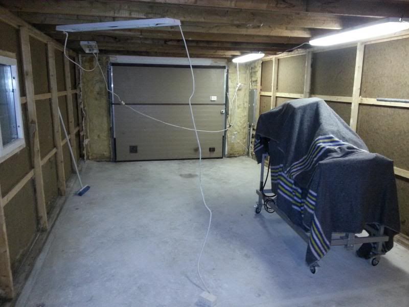

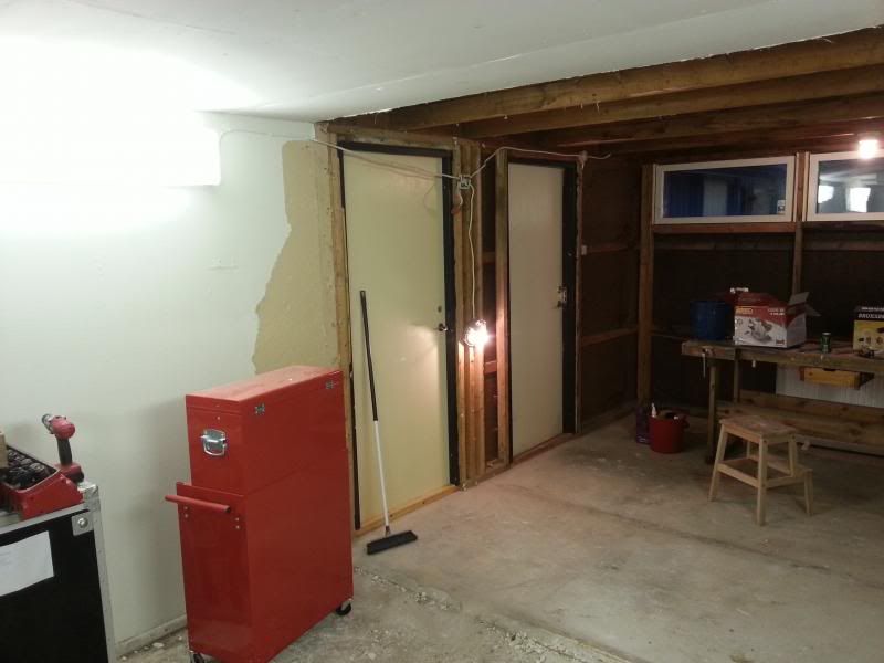

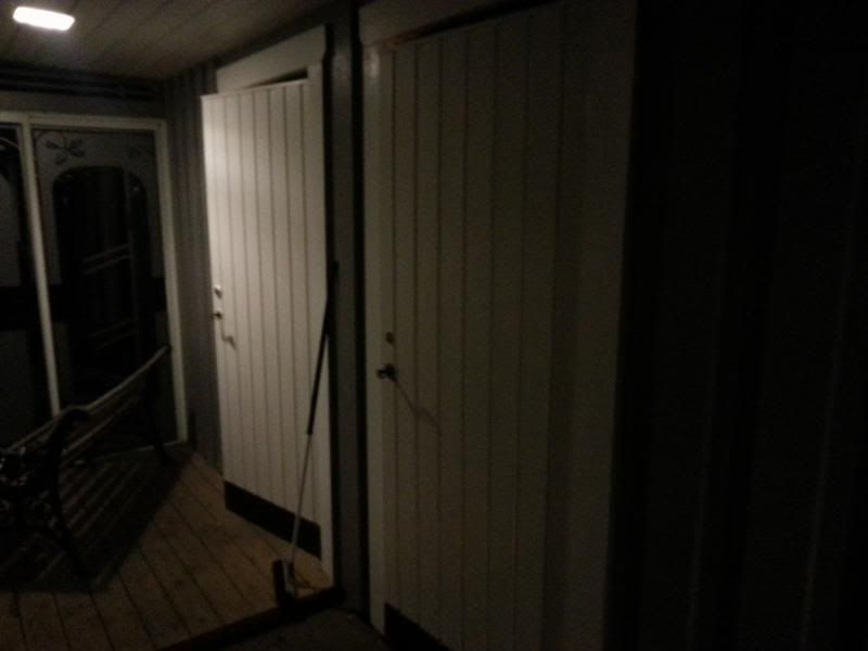

Med andra ord tänker jag här löpande lägga upp bilder och skriva om hur arbetet med mitt garage fortgår. Största delen av arbetet kommer göras nu under julhelgen och mellandagarna.
Jag börjar med att lägga upp några bilder på hur det ser ut idag, eller snarare igår när jag var ute och började riva ner hyllor och röja undan allt sånt som är ivägen för rivningen.

Nu i veckan kommer jag försöka hinna riva ner alla ytskikt och slå ner alla mellanväggar så man får ett tomt skal att arbeta med. Sen ska jag försöka få någon av mina elektriker-vänner att komma förbi och hjälpa mig planera eldragning till sladdvindor, kompressor, värmepump mm.
Tanken är att det i slutändan ska vara vita rena ytor, välbelyst, bra ytor, klinkersgolv och överlag jävligt sjysst.

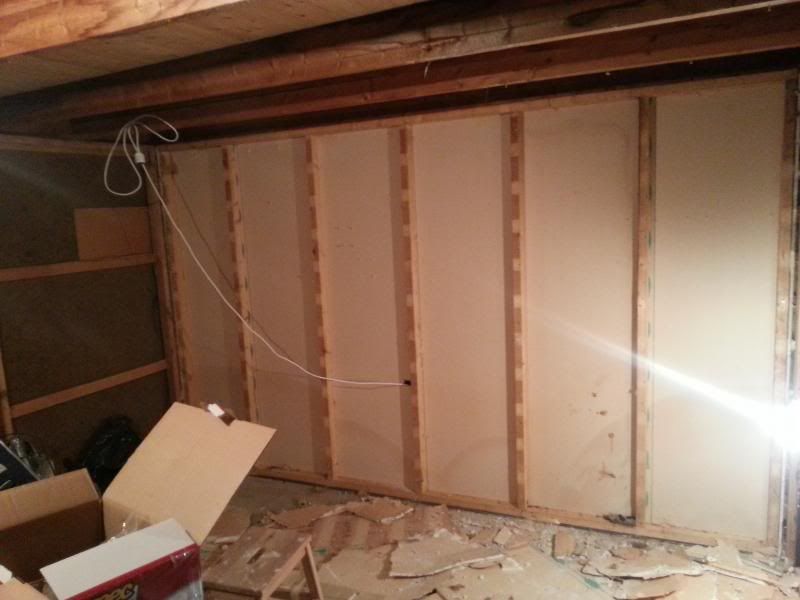

Jag har fått hem en container nu så det har börjat rivas. All onödig skit är ute och antingen kört till tippen eller kastat i containern. Jag har tömt vedboden helt också. Helvetiskt vad det rymmer ved när man väl börjar gräva. Men nu är det tomt iallafall. Dörren till vedboden ska senare läggas igen. Ser ingen direkt poäng i att ha två dörrar.
http://i50.photobucket.com/albums/f305/Quinnan/Projekt%20Garage/2013-12-16202709_zps2263e743.jpg
http://i50.photobucket.com/albums/f305/Quinnan/Projekt%20Garage/2013-12-16202733_zpsa5da78bf.jpg

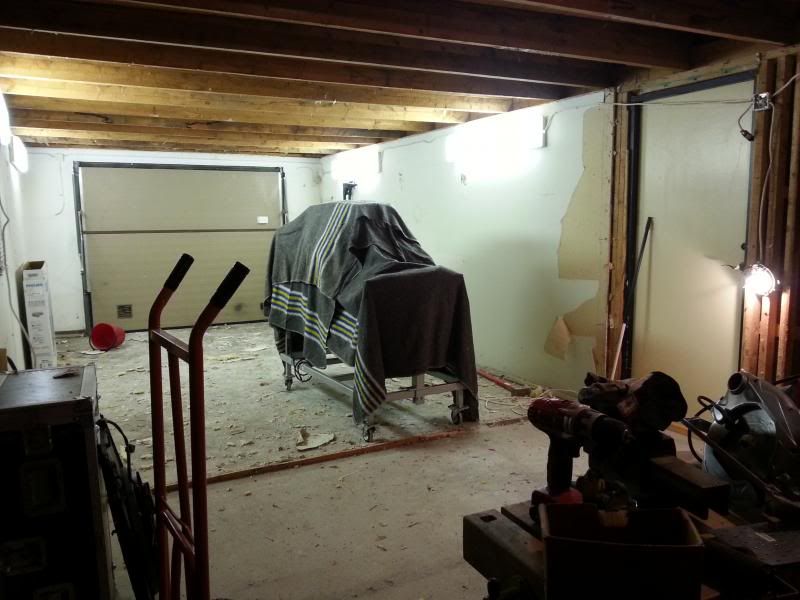

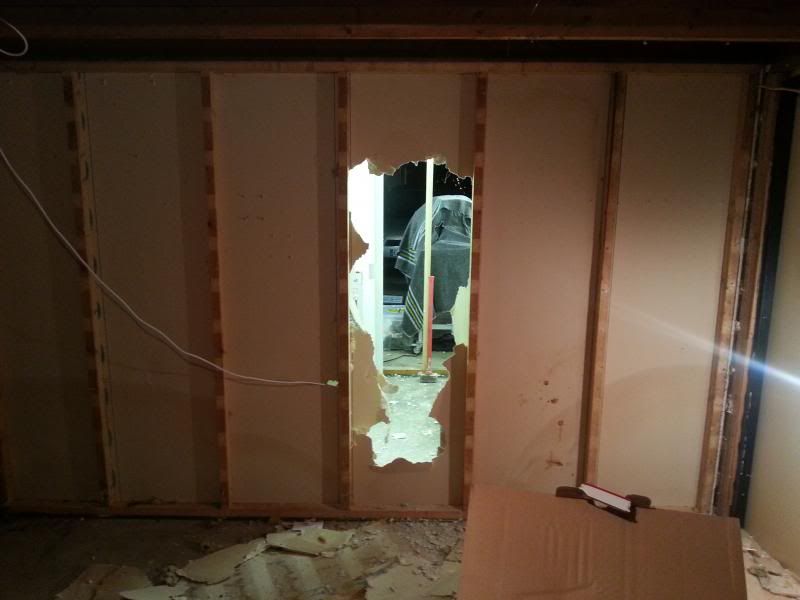

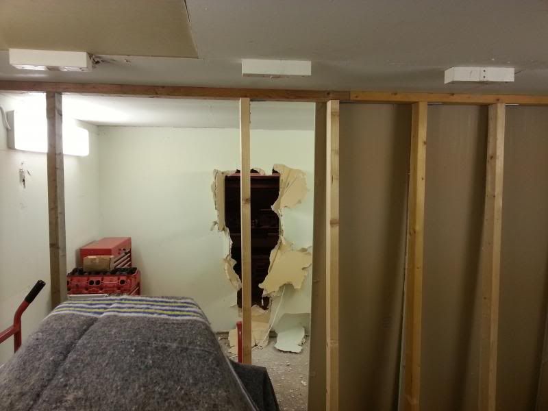

Och vad händer sen när man sätter en kofot och en slägga i händerna på en man som har aggressioner att ta ut?
http://i50.photobucket.com/albums/f305/Quinnan/Projekt%20Garage/2013-12-16203707_zpse1f0b93a.jpg
http://i50.photobucket.com/albums/f305/Quinnan/Projekt%20Garage/2013-12-19190307_zps623e33be.jpg
http://i50.photobucket.com/albums/f305/Quinnan/Projekt%20Garage/2013-12-19192751_zps0c981252.jpg
Och helt plötsligt har man ett människo-format hål mellan garaget och snickarboden.
http://i50.photobucket.com/albums/f305/Quinnan/Projekt%20Garage/2013-12-19193520_zps4253bd2f.jpg
http://i50.photobucket.com/albums/f305/Quinnan/Projekt%20Garage/2013-12-19193629_zpseff1ace2.jpg

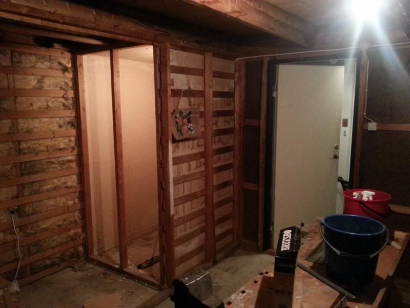

I helgen så åker resten av dessa två halva väggar ner och i containern. Sen ska det rivas ner gips och isolering i garagedelen så man får börja om från början. Blir nog inte att spara på något. Isoleringen är än så länge halvt uppkäkad och full med råttskit och allt trä är så fullt med spik så det är bara att kasta och köpa nytt om man ska hinna med sig. Tillochmed gipsskivorna var spikade!

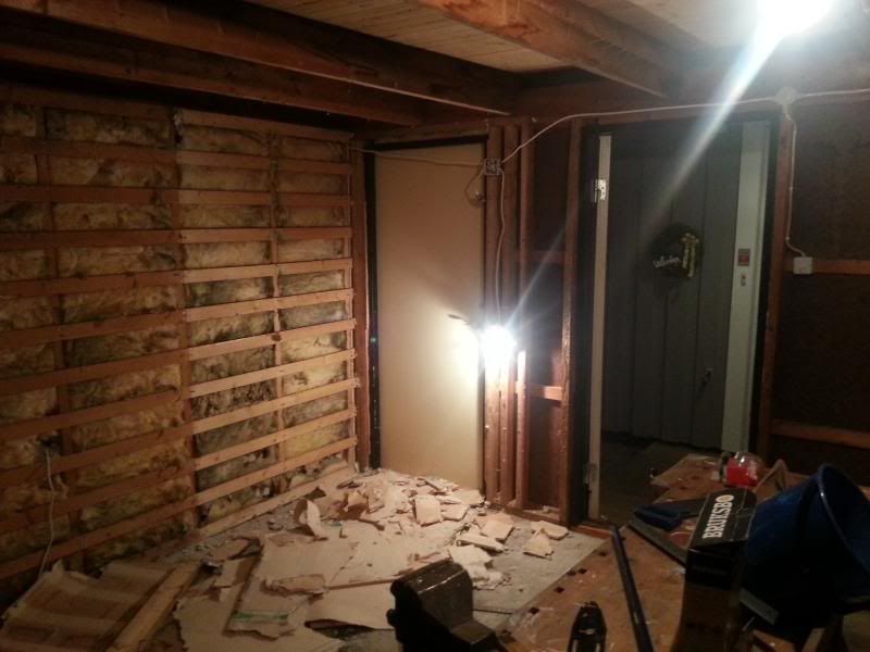

Tänkte bara slänga upp en liten update till med dom sista dagarnas framgångar. Rivningen har fortsatt och är nu så gått som klar. Mellanväggarna är nu helt nere.
http://i50.photobucket.com/albums/f305/Quinnan/Projekt%20Garage/2013-12-21141334_zps12f86c1d.jpg
http://i50.photobucket.com/albums/f305/Quinnan/Projekt%20Garage/2013-12-21145217_zps7ff1655c.jpg

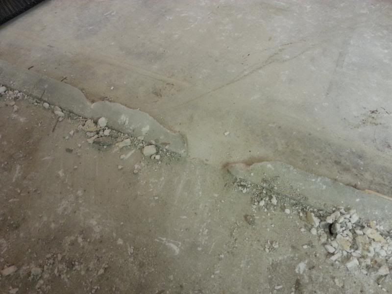

Mellan garadelen och övriga byggnaden så hade jag sett att det var en gjuten betongkant, tänkt att skydda innerväggarna mot vatten från avisade bilar med all säkerhet. Men fram till att väggen kom ner så visste jag inte om det var en nivåskillnad i hela golvet eller om det bara var en gjuten kant. Blev riktigt glad när jag såg detta. Att den dessutom gick att få loss väldigt enkelt med kofoten som stämjärn.
http://i50.photobucket.com/albums/f305/Quinnan/Projekt%20Garage/2013-12-21145225_zpsb32a2c9a.jpg
Mellanväggarna nere
http://i50.photobucket.com/albums/f305/Quinnan/Projekt%20Garage/2013-12-21160121_zps45dee6eb.jpg

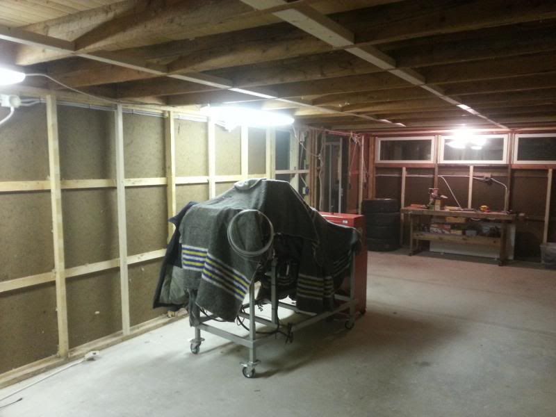

Och efter ytterligare ett gäng timmar så va det sista av innerväggarna och innertaket i garagedelen helt nere. Jag skojar inte om jag säger att det 50/50 isolering och råttskit i väggarna. Riktigt äckligt.
http://i50.photobucket.com/albums/f305/Quinnan/Projekt%20Garage/2013-12-25202648_zpsecb1fdfc.jpg
http://i50.photobucket.com/albums/f305/Quinnan/Projekt%20Garage/2013-12-25202702_zpsf097923f.jpg
Nu känns det som man har en bra stomme att bygga på. Imorgon blir det att tilläggsregla då det i nuläget är 120cm regelavstånd. Sen blir det att få tag i en elektriker som får komma och planera eldragning. Efter det är det bara att slänga på lite isolering och börja bygga upp innerväggarna igen.

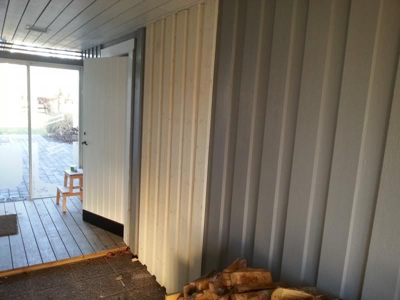

Sen har jag lagt igen den ena dörren också. Ser lite muppigt ut nu när ytterpanelen är fel färg, men det blir att styra upp det till våren när det blir lite varmare ute. Blev rätt bra annars.
http://i50.photobucket.com/albums/f305/Quinnan/Projekt%20Garage/2013-12-30122311_zps367a49bf.jpg
http://i50.photobucket.com/albums/f305/Quinnan/Projekt%20Garage/2013-12-30122324_zps0efa1797.jpg

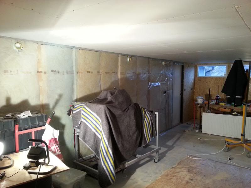

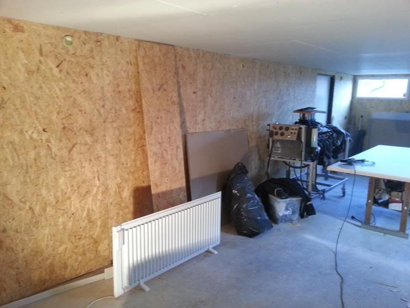

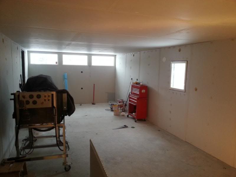

Nu under sista två dagarna har jag hunnit isolera också och sätta diffusionsspärren klart. Igår satt jag klart innertaket så det ska jag börja spackla så fort jag har fått upp temperaturen. Imorgon blir det att hämta OSB-skivor så jag kan börja sätta väggarna. Förhoppningen är att ha hunnit sätta OSB och gips på alla väggarna och få elen dragen och kopplad innan jag börja jobba igen om en vecka.
Återkommer med fler bilder under veckan.

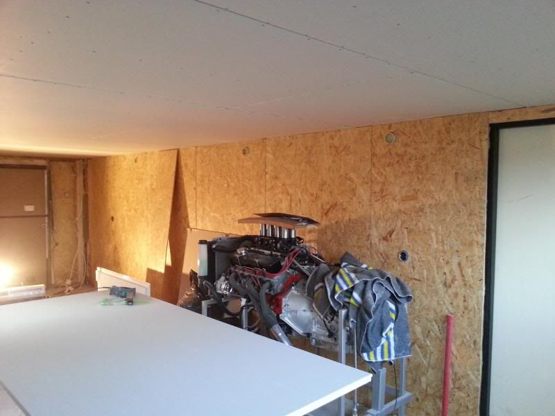

Aja, tar och slänger upp lite mer bilder och ser om det är så att någon fler blir lockad att kommentera. Garaget är i nuläget isolerat, ångspärrat, OSB-at och gipsat. Spacklingen har påbörjats och lär pågå i några dagar. Hade man varit målare hade det varit klart redan men tyvärr är man inte så vass på det riktigt än tongue
http://i50.photobucket.com/albums/f305/Quinnan/Projekt%20Garage/2014-01-07104916_zps59e52c36.jpg
http://i50.photobucket.com/albums/f305/Quinnan/Projekt%20Garage/2014-01-08112322_zps04546d11.jpg
http://i50.photobucket.com/albums/f305/Quinnan/Projekt%20Garage/2014-01-08112337_zps6cc7ee66.jpg
http://i50.photobucket.com/albums/f305/Quinnan/Projekt%20Garage/2014-01-12120408_zps77d13fca.jpg
http://i50.photobucket.com/albums/f305/Quinnan/Projekt%20Garage/2014-01-12120418_zpsfac50d54.jpg

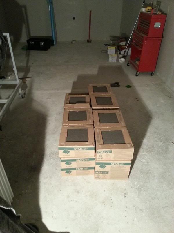

Sen va jag på en liten shoppingrunda här i eftermiddag. Älskar att göra fynd! Granit-klinker i nära på exakt den nyans jag tänkt mig för 69:-/m2. Stog och kollade på klinker med precis samma specifikation för närmare 400:-/m2 i en annan butik några timmar tidigare. Kan nog bli bra! Grymt nerlastad Passat på väg hem dock =/
http://i50.photobucket.com/albums/f305/Quinnan/Projekt%20Garage/2014-01-12172237_zpsfdcbfd15.jpg
Nu under veckan borde jag hinna spackla klart och kanske rent av måla. Har jag tur får jag hjälp med elen till helgen. Med andra ord kanske golvet kan bli nästa veckas projekt.
