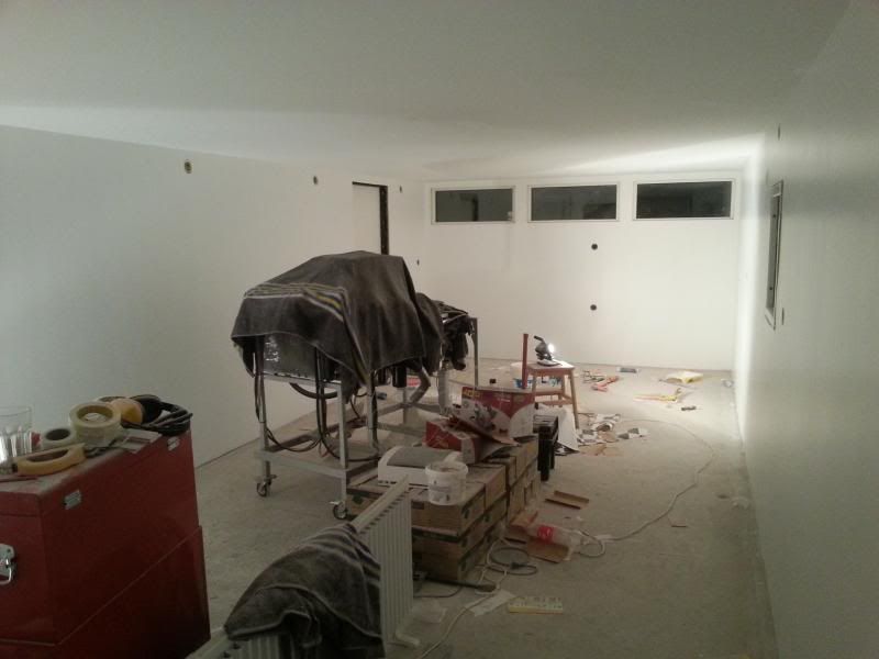

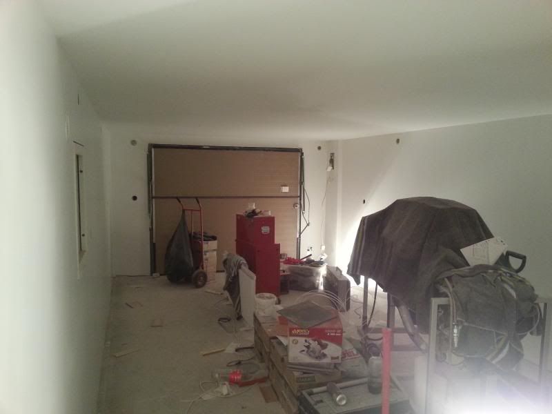

Tja!
Tänkte bara slänga upp ett par bilder efter helgens bravader. Har slitit med slipskaft och roller hela helgen och först igår fick jag ordning så pass att det gick att ta bilder. Helt otroligt vad man sprider ut sig när man håller på. Men nu är det iallafall målat och klart. Blev faktiskt riktigt bra finish. Betydligt bättre än inne i huset iallafall.

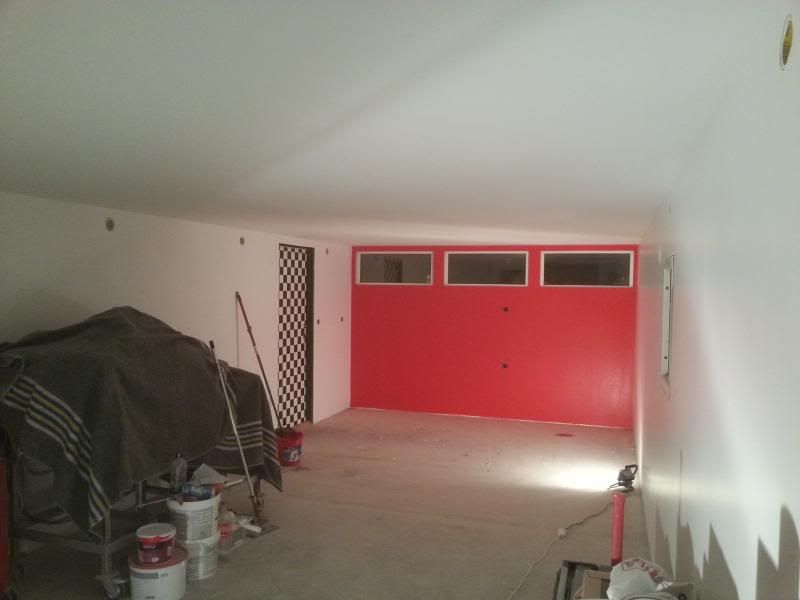

Riktigt skönt med färdiga ytor. Sen vet jag inte vad som hände igår... Ibland får man en sån idé som bara inte går att få ur huvudet.
http://i50.photobucket.com/albums/f305/Quinnan/Projekt%20Garage/2014-01-21_212016_zps2361e470.jpg
För er som undrar... JA, det är världens rödaste vägg.
Nu tänker ni säkert att det har hänt något och jag kommer läggas in på mentalhosptial, men det finns en bakgrund till detta tongue Dels så tycker jag att schackrutigt stämmer väldigt bra överens med hela Hot Rod-grejen som jag håller på med, det röda likadant. Och när det sen är klart så kommer alla fönsterfoder vara mattsvarta, det ska upp en bänkskiva och verktygstavlor på den väggen och det kommer säkert bli någon typ av pinstriping eller liknande också, och då blir det inte lika mycket rött och galet, utan bara något som bryter av. Och i worst case så får man väl måla den vit igen om man skulle ångra sig.

hehe jag gillade det röda och shackrutiga smile blev lite mer personligt än om allt skulle vara vitt vore lite trist tongue.

Ser helt klart läckert ut.. synd att man själv inte har så tomt bara i sitt egna garage )=

Hotrod tema?
Du behöver du dödskallar, eldsflammor, flying eyeball mm. Då räcker det inte med en röd vägg.
Mitt kommande garage kommer att ha Big Daddy Roth motiv på ena långsidan och Van Dutch på andra sidan. Allt för att skapa vansinniga tankar.lolcool

Riktigt fint målarjobb! Väggarna ser raka ut och golvet verkar vara relativt plant, förutsättningarn för ett bra resultat med klinkers finns.

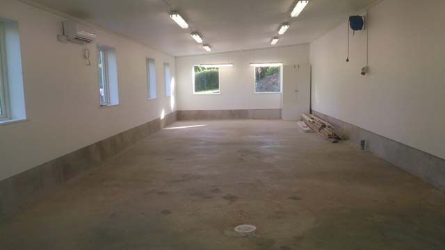

Bättre att måla fräna motiv på väggarna än att hänga upp massa saker. Det samlar bara damm. Speciellt om du skall slipa och svetsa i garaget.
Själv så har jag precis sålt ett nyrenoverat hus med garage och väntar på våren för att kunna renovera nästa garage som är lite större än det förra.
Så här såg garaget ut som jag sålde 1/11 2013
http://i3.photobucket.com/albums/y66/rosten1000/latorp/13_zpsb4f29795.jpg
Så här se garaget ut som skall renoveras klar i sommar.
Har monterat i stora fönster och isolerat klart halva insidan.

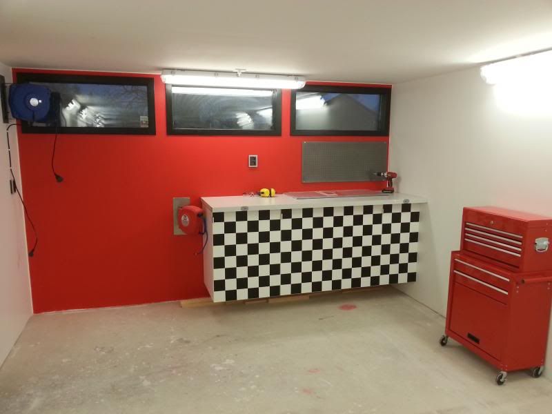

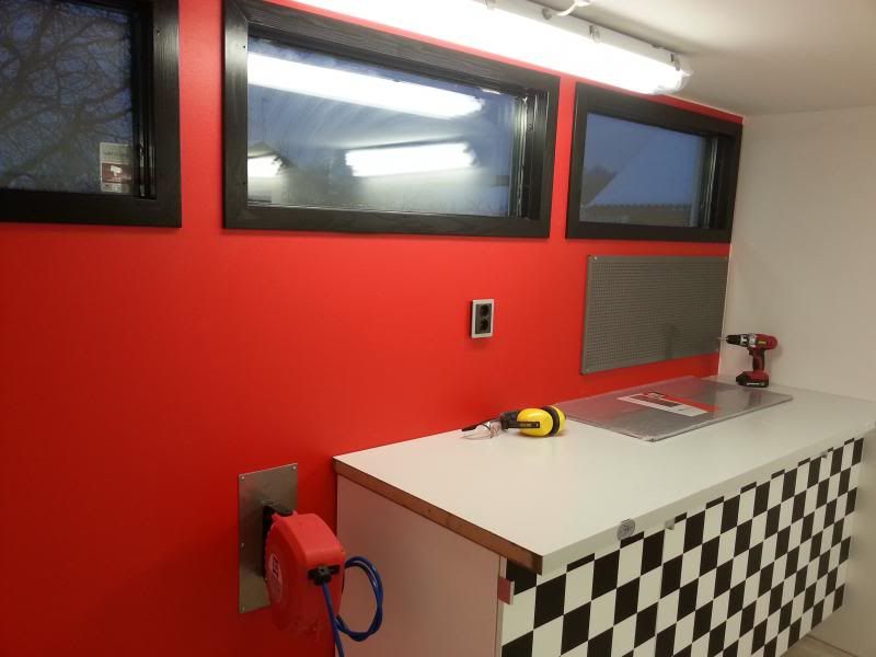

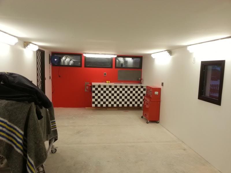

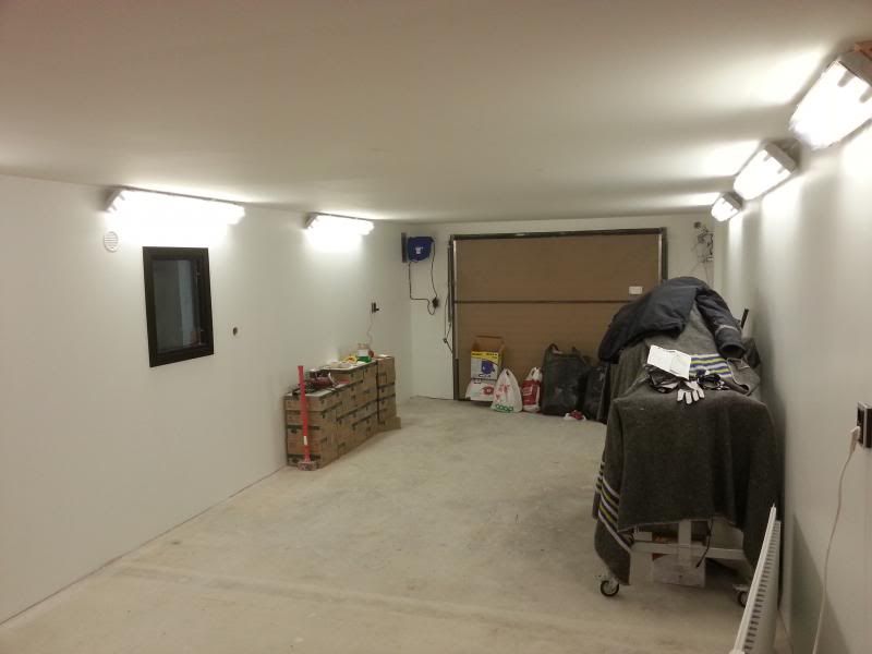

Jaha, då var det dags igen. Jag har legat i, även om tempot gått ner lite. Det börjar blir "klart" nu. Sista stora arbetet nu är väl golvet, och tanken är att laga upp dom småskador som finns i golvet nu under veckan och få det grundat. Då borde jag hinna slipa golvet under nästa vecka, sen är det bara att börja sätta plattorna. Förhoppningsvis så är då golvet klart och garaget redo för att ta emot min beställda kaross i mars månad.

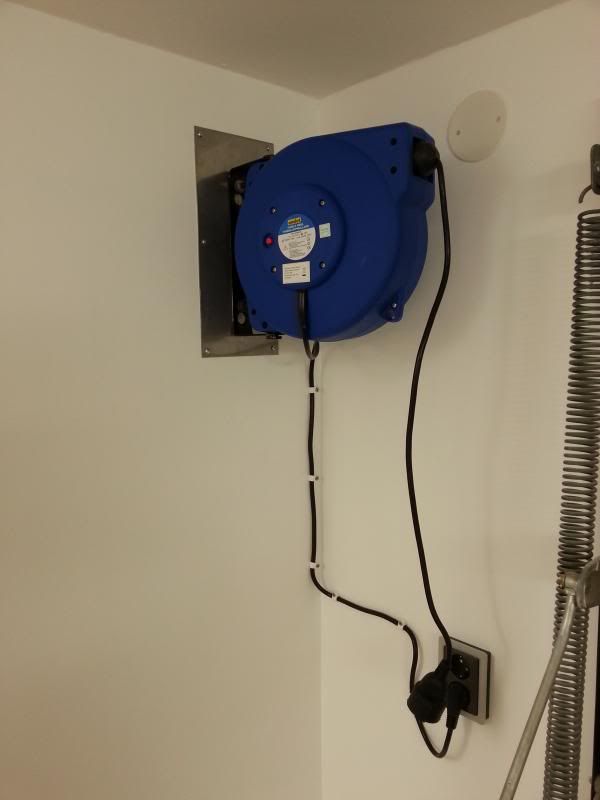

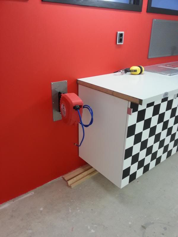

Det som har hänt sen senaste uppdateringen är att alla lister runt dörrar och fönster sitter och är målade. All el är dragen och ljusarmaturerna sitter uppe. Riktigt skönt med riktigt ljus för övrigt. Sen har jag hunnit montera upp lite skåpstommar på den röda väggen och lagt på en bänkskiva som ska kläs i rostfritt. Jag har fått upp sladdvindorna och en vinda för tryckluft också. Jag har börjat med verktygstavlor också. Ska upp ett gäng fler, men det kommer senare.

big_smile Har följt detta ett tag & kan bara säga att det ser göööör bra ut, tummen upp.
Komplettera med ett litet kylskåp till ölen åxå. tongue

Tackar... Känns som att det stora lyftet kommer komma med golvet. Och va det gäller öl så hade jag tillochmed funderingar på någon typ av tapp tongue Får se hur det blir med det.

Golvet kommer att ytterligare lyfta rummet. Sätt som sockel en stående klinkers runt om.

Jag har köpt 30x30 plattor, så tanken är att köra en halv platta stående runt hela rummet, alltså 15cm hög sockel.

Kommer du att köra shackmönstret på golvet också? Det är bra att mäta upp de första raderna (kompensera för fog) och sedan slå ut linjer på golvet med linrits. Väggarna är sällan så raka som man kan tro.

Glömde. Om du vill ha ett helt symmetriskt golv är det nödvändigt att mäta upp rummet med tex en rad utlagda plattor med fogsnöre imellan. Detta för att få samma storlek på avslutningsraden runt om. Detta visste du säkert.

Jodå, jag tror jag har koll på jag ska gå till väga. Har rådfrågat min frus farbror en del, då dom driver byggfirma. Blir till att provlägga plattorna på lite olika ledder innan man börjar och även skapa riktlinjer.
Blir dessvärre inget schackmönster på golvet. Fick tag i klinker för så pass bra pengar att jag inte kunde låta bli, men då fanns det inte i några färger som gick att göra ett snyggt schackmönster med.
