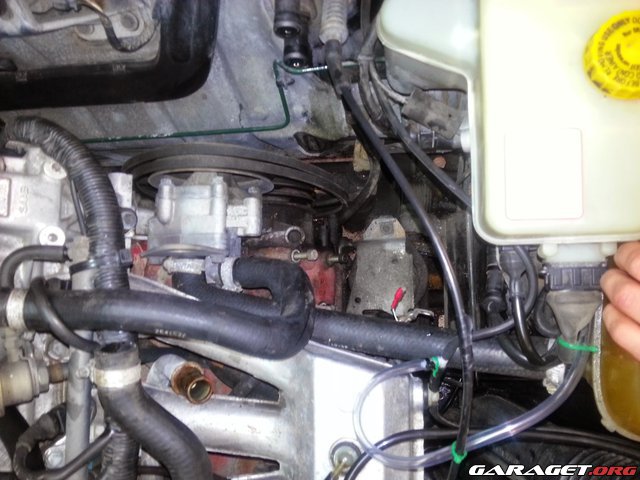

Tryckhöjaren jag har idag är en pysventil från antagligen china. Det är den på bilden nedan. Om den är bra eller dålig har jag ingen aning om men om man samlar ihop erat tycke om den så äre nog skräp  smile Pysventilen har jag tänkt att köra med tills jag börjar modda mer dvs börjar öka laddet och detta nog göras med strypventil me tanke på alla skenladdingar ni har nämnt. Idag rullar bilen på ca 0.4 bar i ladd (dit pillad av firma av förra ägare).
Gällande framtidens trimming så har jag funderingar att dela upp de i 3 st steg (ni får gärna lämna synpunkter! smile ). Första steget är vanlig t16 ic med lite till uppskruvat ladd. Kanske ca 0.6-0.7 bar? Så man får upp laddat lite till.  Steg 2 består av batterikrök och annan avgas modd, mest för att få lite gött ljud från han. Samt det tredje steget det vi säga stor alu ic med kanske 1 eller stacks under 1 bar i ladd. Eftersom budgeten är låg tack vare man är student och det är lite annat som skall fixas på bilen så är nog steg 1 det jag skall satsa på än så länge. Vad för häst antal hamnar den på med dessa laddtryck jag har nämnt? smile
Pysen som sitter på nu, gammel bild men den är ren och fin nu smile

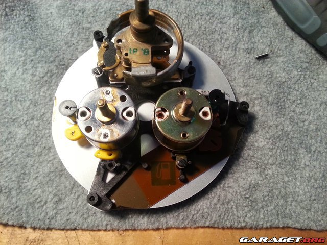

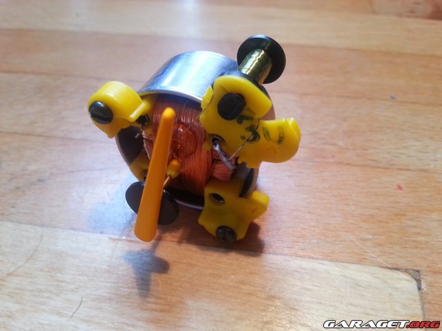

Update!

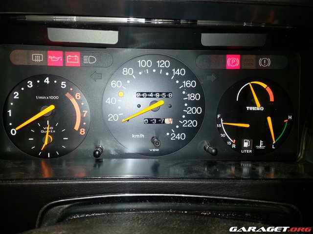

Har blivit lite pill idag och igår! Hade bekymmer med att nålen för bränsle gick i botten när jag glömde byta ut "motorn" för nålen så detta gjordes. Hade även bekymmer med att jag inte kunde slå på helljuset när ljusväxlarnen stod på halvljus, byte av den fixa biffen. Lampan i växlaren va till och med hel, inte ofta de big_smile Blev lite annan små pill också. Jag låter bilderna få prata:
Nya motorn:
https://www1.garaget.org/gallery/images/194/193935/193935-16c83a903d942bf4170f721b42e67682.jpg
Ny till vänster för tempen, gammal höger för bränslet. Skall var ny på båda smile
https://www1.garaget.org/gallery/images/194/193935/193935-ae0a6699fa6ab455fe0b3ee3e97781b7.jpg
Nu funkar allt som det ska smile
https://www1.garaget.org/gallery/images/194/193935/193935-e6e9671e402a77aae9e5e931416b3a9f.jpg

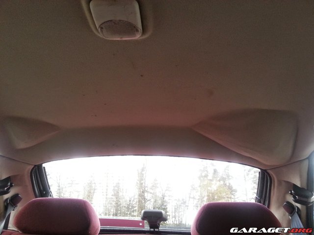

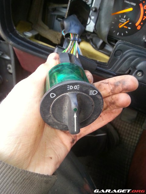

Byte av  ljusväxlarne. https://www1.garaget.org/gallery/images/194/193935/193935-5958d7507778a373e6a3936d9001720c.jpg

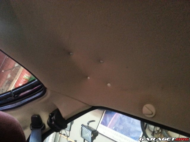

Att innertaket hänger på en 900 är ju ganska standard och mitt exemplar är ju ingen bortförklaring till de tongue
https://www1.garaget.org/gallery/images/194/193935/193935-1cd1c49668532b136900f8ff6375f024.jpg
Fixade lite tillfälligt med häftstift. Har tyg och så hemma men orkar inte just nu.

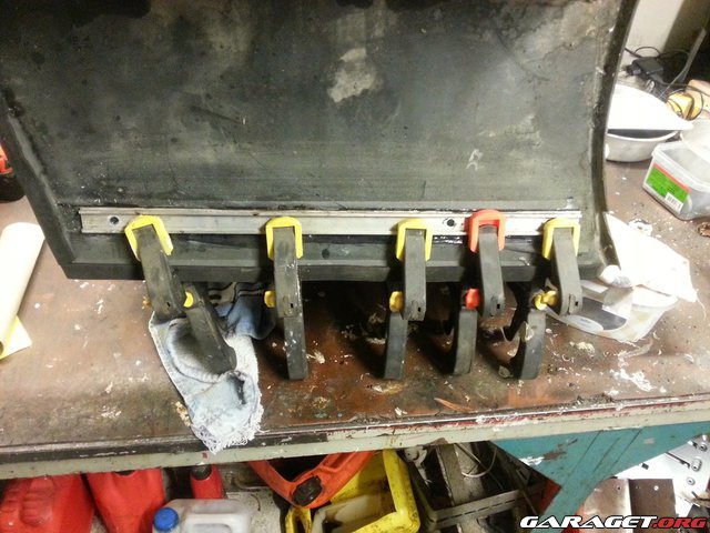

https://www1.garaget.org/gallery/images/194/193935/193935-40f0e9b6a2555d806ca5c239a52bf6ad.jpg

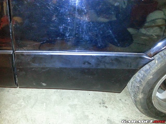

Visade sig att limmet hade släpp från rälsen vilket skapade en glipa mellan aero kåpan och karossen. Drog lite epoxi för att fixa det smile
https://www1.garaget.org/gallery/images/194/193935/193935-46c9925c628875c5998b7eda14843037.jpg
Tajt o fint nu smile Jula damlisten gör sig fint förövrigt! riktigt bra köp! smile

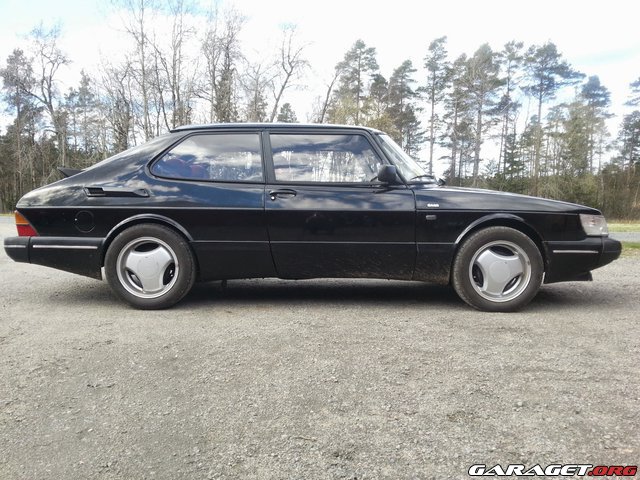

Slutligen en bild på hur bilen ser ut med 16" super aero! Gör sig riktigt fint! Ser ut som man har 70 profil på bilden dock tongue
https://www1.garaget.org/gallery/images/194/193935/193935-88e009ba6df6c17cc3e76ba4823a4a62.jpg

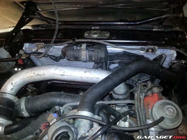

Nya kylarn
