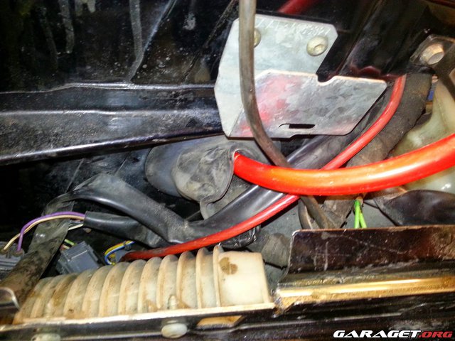

Update!

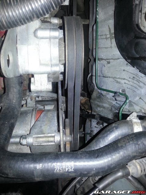

Nu är generatorn på plats! Rak och fin blev den med smile Lär få byta remmarna också då dom är lite sneslitan, dem gammal bussningarna var ganska möe slitna tongue

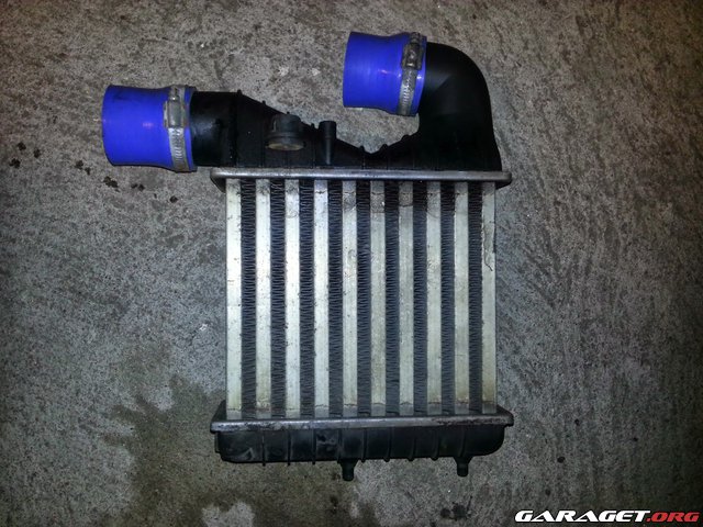

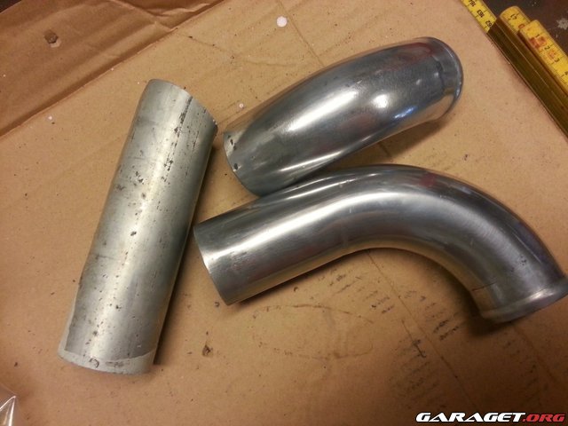

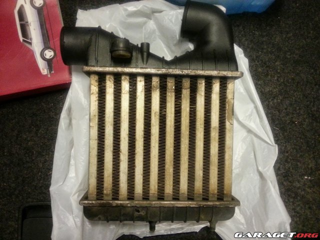

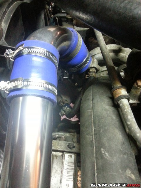

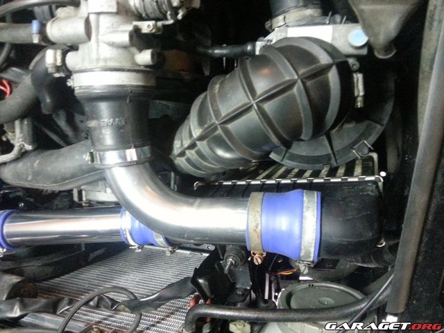

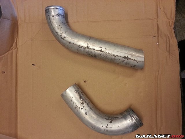

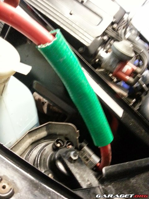

Köpte även en Intercooler av VW1303 som jag har monterat. Blev riktigt najs! Behövdes bara 4 silikon bitar och en bit cm 25 cm lång alu rör samt lite återvinning av gammal röret! I efterhand så måste jag säga att jävlar va skillnad den gör även om den är så liten. Känns som laddet är mycket goare/jämnare och att den drar mycket bättre, gött mos med andra ord! smile Ett steg närmare etanol med big_smile
lite bygg bilder:
https://www1.garaget.org/gallery/images/194/193935/193935-87f5f46566f538f4d026f3e988254cb8.jpg
https://www1.garaget.org/gallery/images/194/193935/193935-836b0ab35e57fd07af88aa3db9223b26.jpg
Gick att knö på 2 tums silikonslangar på 2,5 tums anslutning! Tog en stund bara tongue
https://www1.garaget.org/gallery/images/194/193935/193935-acf144f0172f4334eb6008aca641e065.jpg
Hällde ner lite avfettning i IC och fick detta som svar. Vitt som fan måste ha legat mycket olja i botten av den IC'en.
https://www1.garaget.org/gallery/images/194/193935/193935-9ef5ff9f4ddfdb5584d571d1bdd401fb.jpg
https://www1.garaget.org/gallery/images/194/193935/193935-3acee859db2b49daff5fed5af1db8405.jpg
Lite puts får de allt vara wink
https://www1.garaget.org/gallery/images/194/193935/193935-dc852be30cb3ea83121c9544685656bc.jpg
https://www1.garaget.org/gallery/images/194/193935/193935-1bfa944ac59817195e8d852d19309c4b.jpg
https://www1.garaget.org/gallery/images/194/193935/193935-507c14bda81029909618396d591737a4.jpg
Blev riktigt gött! smile Några slangklämmor skall bytas ut bara smile

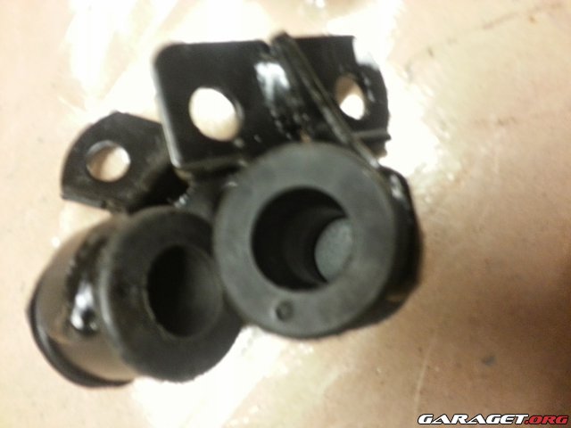

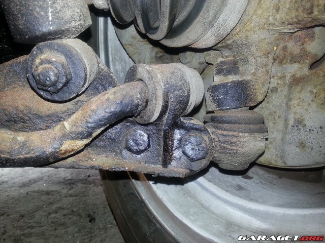

Sist men inte minst. En fråga gällande dessa bussningar. Skall byta bägge för att en av dom glappar. Skall man ha något fett i dom? Vill ju inte att dom skall gnisla av sig tongue
https://www1.garaget.org/gallery/images/194/193935/193935-0ab8a95452c4948a12a823af6b55fd10.jpg
https://www1.garaget.org/gallery/images/194/193935/193935-1384d61ce45ee5ecafa51c0dff21dec2.jpg

Det blev ju riktigt bra ... ja olja o kondens har det nog varit i den.... jag körde väldigt kort stund med den innan de fick bli 9000 intercooler.... men den gör den gode skillnad även den lilla smile Kul att grejorna kommer till användning smile
Turbo lover
329 Inlägg
28 april 2014
#203
Trevligt att höra! Man tackar att man fick köpa den för sånt bra pris. smile Du får höra av dig ifall du tänker göra dig av med batterikröken och 3 tumet. Slår till på de med än gång wink Gick la åt 1-2 liter avfettning för att rent den IC'n, lär ju ökat effektiviteten en del. tongue

M_Broberg skrev:
jag köpte en 9000 IC från en bil där turbon rasat, jag hällde ur 3 deciliter olja innan jag börja köra med avfettning smile
men dom där små sakerna behöver all hjälp dom kan få. är ju skitdåligt luftflöde där dom sitter.
Stackars 9000 tongue Så kan det blir! samlas säkert lite med åren med.
Jodå, den sitter ingen vidare och den är ju pytteliten. Men bättre än ingen i alla fall  smile Skall se om man kan göra något åt de smile Farsan tycke jag skulle sätta en fläkt på den men vette fasen tongue

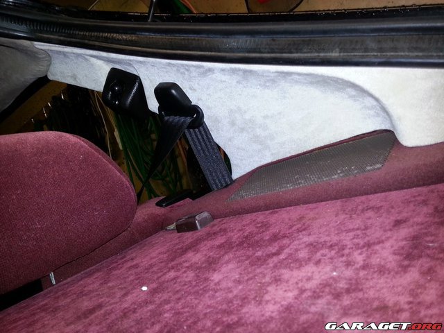

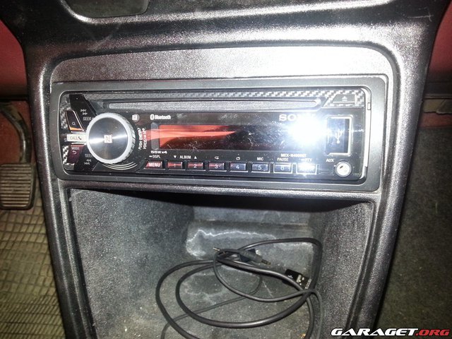

Update!

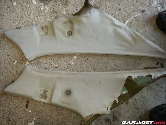

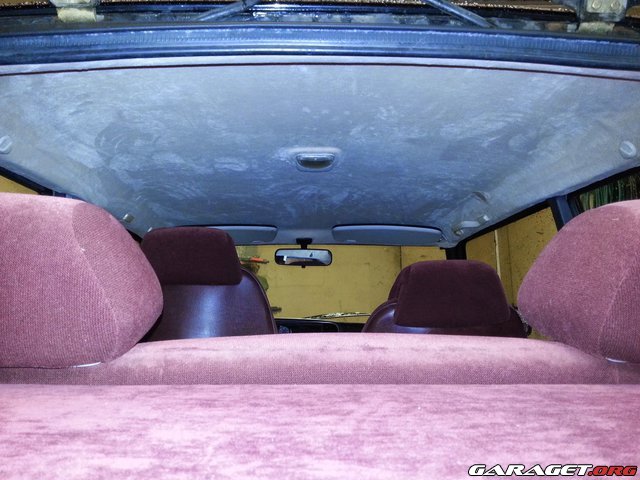

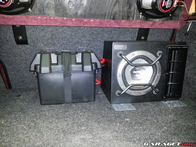

Blir lite gott och blandat update denna gång. Fick min högtalare i veckan så lite nytt ljud har det blivit. Låter mycket bra! Har även bytt tyg i innertaket och sido panelerna så ny känns det inte som man kör med en mössa på sig längre tongue Fick även tag på garaget.org klistermärken tack vare chrizz. Stort tack smile
Har bekymmer med däcken tar i i skärmen ta gärna en titt på de i slutet av detta inlägg, vill lösa detta billigt om det går! smile
https://www1.garaget.org/gallery/images/194/193935/193935-1f80b86dc9be6fc2fc26db298b3890d1.jpg
Gamla panelerna
https://www1.garaget.org/gallery/images/194/193935/193935-1e474c98cbe38fffdbec62fb1784df64.jpg
https://www1.garaget.org/gallery/images/194/193935/193935-6f59481f471bb7c2e8cea042581cac68.jpg
Panelerna efter lite gött tyg
https://www1.garaget.org/gallery/images/194/193935/193935-651fee07678c7dc9dfebadb51d8c9ffc.jpg

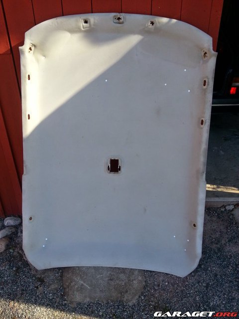

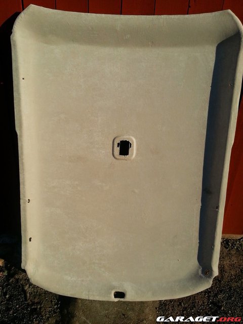

Innertaket innan
https://www1.garaget.org/gallery/images/194/193935/193935-3e724cc4da6b088dcf32a1eea7e65902.jpg
https://www1.garaget.org/gallery/images/194/193935/193935-0fc9af90c7ca60c86443525d6824d9af.jpg
Innertaket efter
https://www1.garaget.org/gallery/images/194/193935/193935-ae5fa7601454c39f96dca6d26f181168.jpg

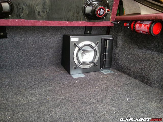

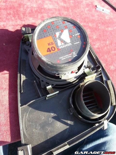

Högtalarna man köpte fick riktigt gött pris på dom smile
https://www1.garaget.org/gallery/images/194/193935/193935-e29a48f5ceb0599e4ebae3e0daab78c1.jpg

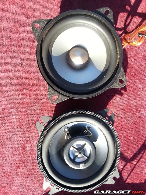

Gammal vs ny! Tror gasen är ca 10 år gammel.
https://www1.garaget.org/gallery/images/194/193935/193935-06e6fdbba2a1de28da014c5dd4f9efde.jpg
Sitter fint! smile
https://www1.garaget.org/gallery/images/194/193935/193935-2f510276dbcc9cd497007bbc4e29f294.jpg
Drivs av denna lilla sterio! Gjorde grymm skillnad smile
https://www1.garaget.org/gallery/images/194/193935/193935-c2ac7d6c5f9ef5282251d842e297cba6.jpg
lite klen samling klibbor men kommer mer smile

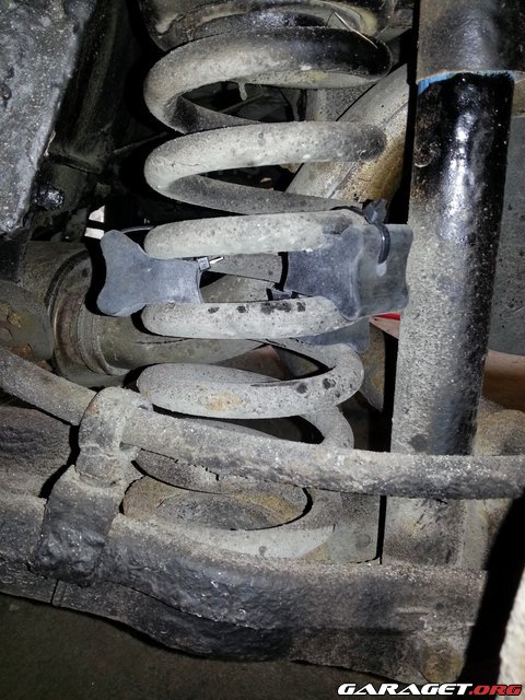

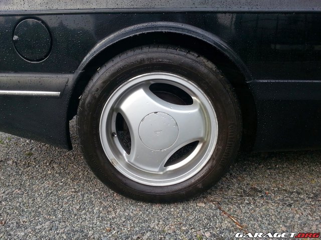

Nu till de stor bekymret:  Har ju börjat köra lite med den nu och den tar ju i skärmkanterna vid större gupp. Det gäller ju så klart super Aero fälgarna med 205/55/16 däck som är helt fel. Prövade att trycka emellan sådana gummimellan lägg från Biltema (se bild) de hjälpte lite men behövs fortfarande mer. Skall man pilla in flera såna mellanlägg? Dessa som jag satte dit höjde röven ca 1-2 cm. Dämparna känns varken svampiga eller ser gamla ut.
Har ni någon huskurer för att få henne att lyfta på röva?  smile
https://www1.garaget.org/gallery/images/194/193935/193935-154e8dd1c02fb56b95c46cc3b931cbfd.jpg
Känns lite B men höjde bilen lite i alla fall. Dock fortfarande för låg.
https://www1.garaget.org/gallery/images/194/193935/193935-3b1cc4d9a9b99ac9b158cd838a7dde98.jpg
Så hög/låg är den. Hjulet tar i skärmen vid "klockan 10-11"

#211
M_Broberg skrev:
Sätter du på för stora däck på bilen får du problem. det är den enkla sanningen...
Jo, de har jag förstått... Därför jag vill göra något åt det. Har inte råd med att byta däck bara sådär därför jag frågar er för tips va man kan göra åt ett smile
Kolla gärna in mitt projekt : SAAB 900S TURBO 1991
Turbo lover
329 Inlägg
3 maj 2014
#212
M_Broberg skrev:
Saab_2takt skrev:
1. låt bli att sätta på fel däck från början
2. byt dom felaktiga däcken omgående
3. byt hjul till tex vinterhjulen direkt
4. plocka av skärmbreddare, då kommer det nog inte ta i lika lätt.
5. börja kasta ur inredning, typ baksäte, då blir bilen lättare
6. kör alltid runt med lite bensin i tanken, då blir bilen lättare i röva.
det är dom råden jag kan komma med sådär på rak hand.
hade rekomenderat gummimellanlägg men det har du redan fixat
Finns ett till alternativ, köp lastfjädrar till baken och byt till dom. MEN det kostar mer än 2 bättre beg däck och du får nog fan 4 däck för dom pengarna.
Okaj, får bita i de sura äpplet och kolla runt va de finns för däck. Tack för tipsen. De är jävligt lätt att vara efterklok neutral

vw1303 skrev:
Man använder oljetrycksgivaren i luften .det funkar precis likadant... tryck som tryck....  Jag skulle inte kört på spolarpump från biltema utan satsat på en från skroten eller liknande ..... tror kvalité kan vara sisådär på biltemas pumpar.....
http://www.vestgote.se/saab/900t8/vatte … utning.htm
där har du en annan länk om du inte läst där innan ..... ska försöka pilla ihop ett schema för hur man kan koppla .
Haha det är ju sant, så långt tänkte man! Borde iför sig gå att bygga en larm lysdiod för om pumpen pajar men det lär ju märkas om den gör det tongue

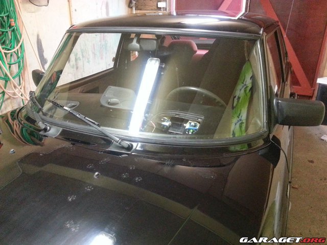

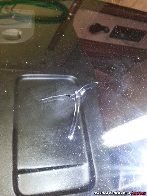

Blir update på båda gott och ont. Gamla rutan sprack så den har fått sig en ny, vilken skillnad det är!! smile Sen så har jag fått lov att stoppa i basen från min farsas bil då han inte behöver den något mer. Basar gött gör den, bra mycket mer tryck än Biltema men saknar lite av fylligheten som Biltema hade hmm  Aja den är ju lite mindre i storlek. Sen så visade de sig att jag hitta en liten pöl med kylarvatten i interiören så slet ut lite. Inför ihop montaget så skall jag skaffa mig lite sladd så man kan stoppa batteriet i bagaget med smile
Gamla rutan med spricka:
https://www1.garaget.org/gallery/images/194/193935/193935-d20358ac8c8b1912db5f03150fb31293.jpg
Nya rutan:
https://www1.garaget.org/gallery/images/194/193935/193935-d46c527e60cbc2b3193c6edd579c968b.jpg
Dessa katter som går på huven tongue
Nya basen:
https://www1.garaget.org/gallery/images/194/193935/193935-0ebc5dc73a1ab9fb6d2fab59c2c328c0.jpg

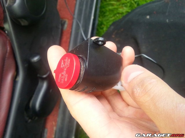

Sen så skull man sätta denna lilla dosa för basen (som har inbyggt slutsteg) på ett fint ställe så man började meka ner lite.
https://www1.garaget.org/gallery/images/194/193935/193935-0a4dc25d452d544480f61dbb62434546.jpg
Dessa skall bort :
https://www1.garaget.org/gallery/images/194/193935/193935-5a8195925d9d8ec9a87ed6e468d0400c.jpg
https://www1.garaget.org/gallery/images/194/193935/193935-8582aa8045c6534dc82e7a794ba8021f.jpg

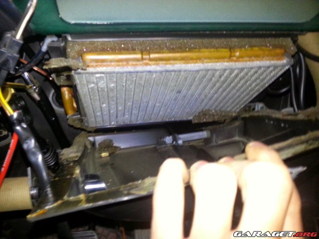

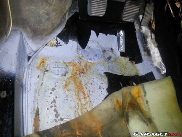

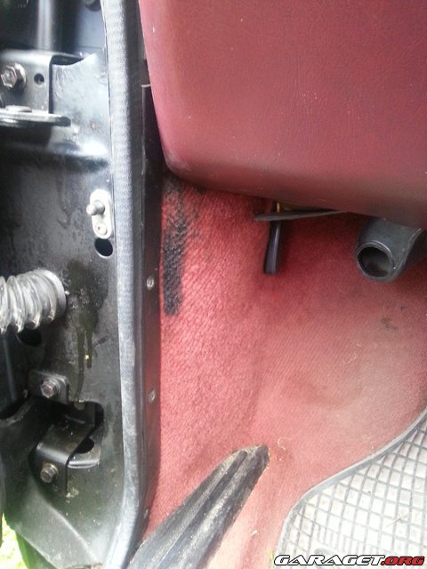

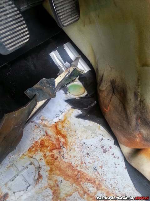

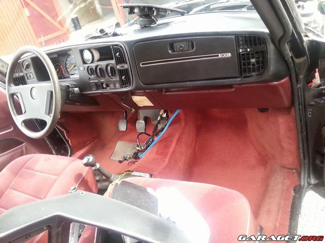

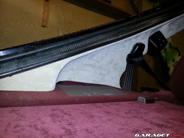

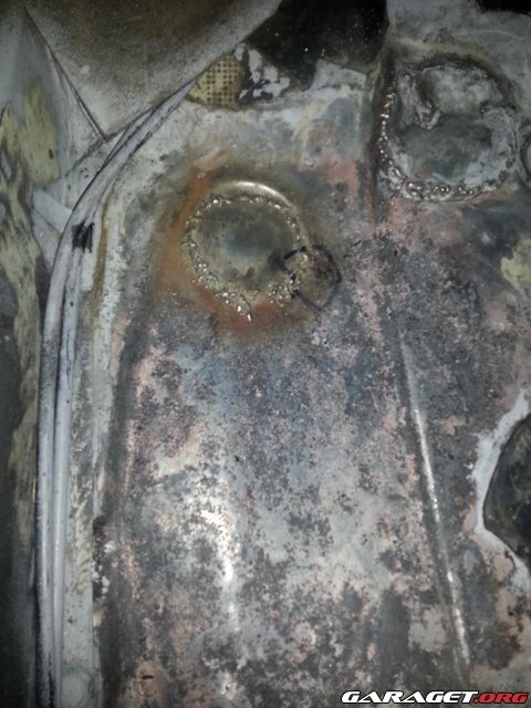

Sen så var man nästan tvungen och ta en titt under mattan för att se om de hade hänt något och till min förvåning hitta jag kylarvatten efter lite grävande. Fan! hmm
https://www1.garaget.org/gallery/images/194/193935/193935-39f6f71613550cdbfdae2c5f0f3b64da.jpg

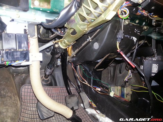

Demonterade lite till
https://www1.garaget.org/gallery/images/194/193935/193935-95f7b2c901eabc1e3564595ade0b48b1.jpg
liten bättre bild: Måste har varit någon sorts grundfärg jag har lagt där av misstag då den typ har sugit upp vattnet hmm
https://www1.garaget.org/gallery/images/194/193935/193935-4e212b8f9b0c01734f06e059a43f1b72.jpg

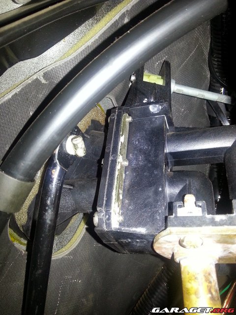

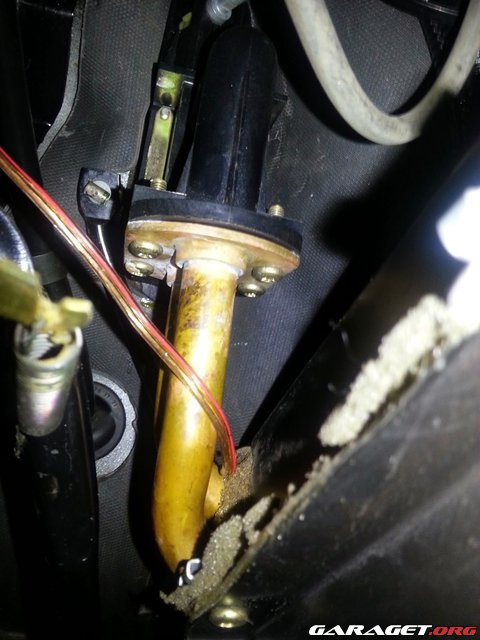

Nu frågan de, var det läcker ifrån. Som ni ser nedan så ser ju ventilen sustorr ut så lär ju inte komma den vägen. Tänker i alla fall demontera den och se hur det är. Är det några speciella packningar som tätar ihop den? smile
https://www1.garaget.org/gallery/images/194/193935/193935-7e92cc594978d804e0ee4d8a2225b4ee.jpg
https://www1.garaget.org/gallery/images/194/193935/193935-9a8d9043b5d28a221a19737ea73c18e6.jpg
https://www1.garaget.org/gallery/images/194/193935/193935-f45c155e7ab226993213962370fa12ba.jpg

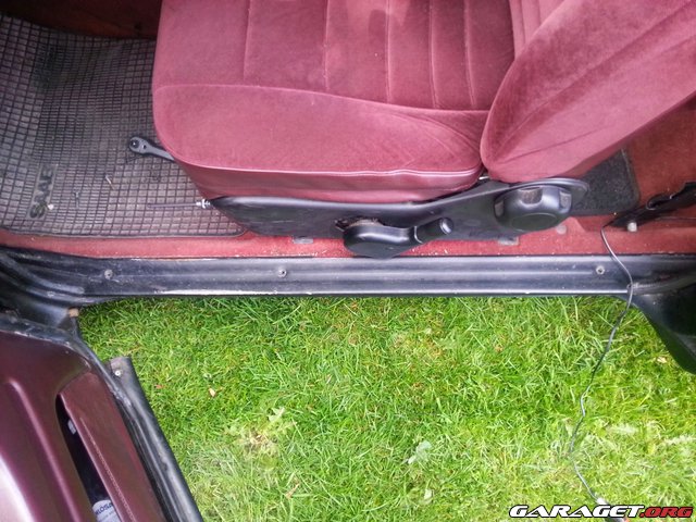

När nu allt var nerplockat så bestämde jag och farsan sig för att ta oss en liten tur. Hur vi än vred på värmeslaget så fick vi syn på något läckage, skumt hmm Har ni några andra tips på var det kan läcka ifrån? smile

M_Broberg skrev:
Värmekranen är ett vanligt fel på dessa bilar.
Okaj, går det att reparera dessa? smile Måste la finnas packningar (o ringar?) i den som går sönder?

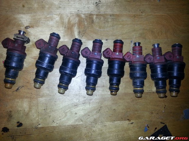

Var även på Maptun meet i torsdags där man fyndade 8 stycken goa 431 spridare. Inte mycket kvar till etanolen nu big_smile
https://www1.garaget.org/gallery/images/194/193935/193935-19bfb8b281fed5d45b0e961fc29cca01.jpg
Har letat och letat efter ställen där det kan läcka in men inte hittat något. Hittade att något lock satt löst men tror inte det kom där ifrån.
https://www1.garaget.org/gallery/images/194/193935/193935-3890e21b619c86cff99eeb2016a85dcf.jpg
Tog en titt på värmepaketet och det var fint. Aja dags att fixa ihop henne istället smile

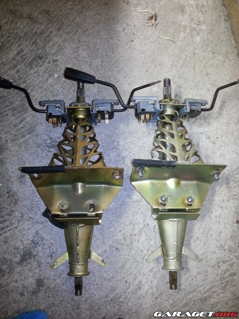

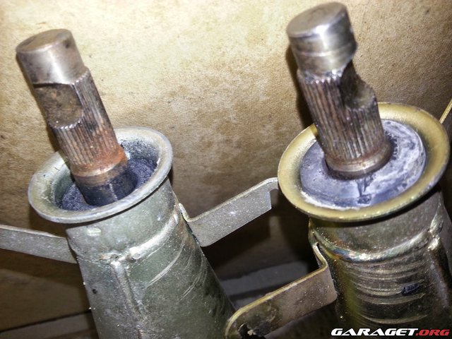

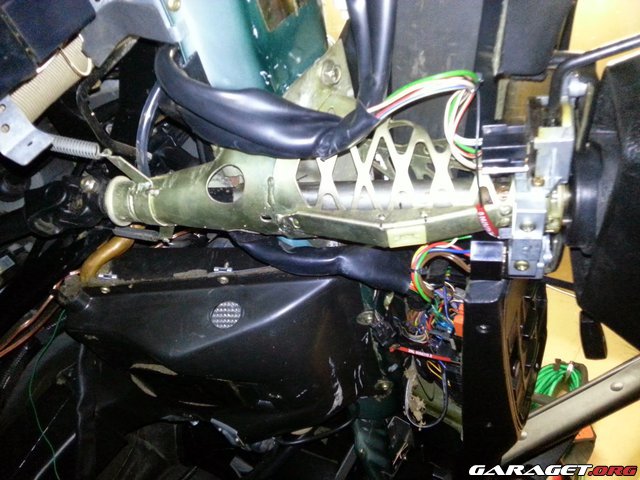

Har haft lite glapp i ratten som man knappt märker men jag har stört mig på det iaf. Tur att man har lite delar liggandes tongue
https://www1.garaget.org/gallery/images/194/193935/193935-a08a131cc6beddcec8b488b9e10d157f.jpg
"Ny" vs gammel
https://www1.garaget.org/gallery/images/194/193935/193935-0da8633db6cab9b4c3447f49dd2e650f.jpg
Gammal höger. Kom fram till att det var de svarta lagret som glappa smile
https://www1.garaget.org/gallery/images/194/193935/193935-5dde00656813b23ff60f5c7b18eae989.jpg
Monterat och klart
Inför batteriflytt batteri flytt så köpte jag mig lite startkablar från Biltema! 4,5 meter på 35 mm2 för 270 pix! Fint pris med tanke på att dom ändå känns billiga. Räckte precis lagom smile
https://www1.garaget.org/gallery/images/194/193935/193935-e4b088df7a3c82777f89ee46ab06ceb4.jpg
https://www1.garaget.org/gallery/images/194/193935/193935-8e186ec982ebdc72bb020bdafd7794be.jpg
Fick bli en liten "bonnameck lösning" för ihop skarvandet tongue men de lär ju hålla
https://www1.garaget.org/gallery/images/194/193935/193935-deb56376ea185d4309a769b9b4de4fbc.jpg
Man ska inte snåla med skyddet wink El tejpen ville inte vara med på bild tongue
https://lh3.googleusercontent.com/-2u350PPumyM/U4pK6dJJwaI/AAAAAAAABFM/XeLpIBe5n3E/w958-h719-no/20140531_230012.jpg
Också hitta man ett trevligt ställe att jorda på smile (OBS i efterhand var detta ett dåligt ställe, har dragit sladd till motorutrymmet istället)
Slut resultatet:
https://www1.garaget.org/gallery/images/194/193935/193935-0e977682fbec71b0ad55d760dc7f9b61.jpg
https://www1.garaget.org/gallery/images/194/193935/193935-516aac1b7f284492d32491f0167d115f.jpg
https://www1.garaget.org/gallery/images/194/193935/193935-b06333d206c8cccb7ea4b71c18fb7afd.jpg
Mycket nöjd! Känns lite tomt bara så man får la ta och bygga sig en batterikrök nån gång tongue
