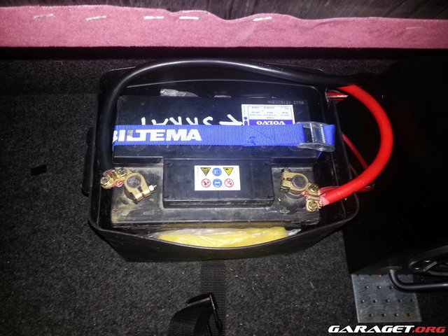

Ser bra ut!
Men har du monterat säkringar på kablen?
Måste vara en i varje ände, skulle du bli smälld från sidan och kablen gå av så har du inget som stoppar strömmen från att flöda fritt ut i karossen, och det kanske inte är så kul med tanke på hur rejäla kortslutningar det kan blii smile

#222
amoreex skrev:
Ser bra ut!

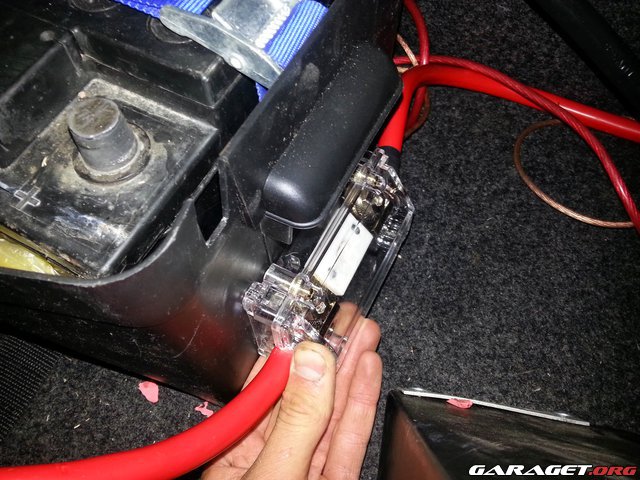

Shit, de hade man glömt tongue Får ta och fixa en! Va skall man ha för någon? Lär ju gå åt ett par hundra amper om inte mer att dra runt start motorn. Men de känns lite onödigt att ha 2? Borde det inte räcka med en vid batteriet? tongue

En vid var sida så om det blir fel från någon ände (batteri/elektriska i fordonet) så smäller säkringen närmast. Och 40cm från batteriet eller närmre är rekommenderat. smile
Finns tabeller för att räkna ut säkringsstolrek, men vad du har för generator kan också spela in.
Tänk att du ska säkra efter vilken kabel du har smile
Ska aldrig säkra efter hur mycket ström du förbrukar, har du t ex en 20mm2 ska du ha 100 A säkring,
35mm2 kan du säkra med 160 ca
Och skulle de säkringarna inte hålla får du montera en grövre kabel,, jag själv har dubbla batteri i bagaget och ett där fram, och alla används vid start, och jag har en 50mm2 kabel, och en 200 A säkring i varje ände smile
Säkerheten är viktig wink
Här är en tabell från EMMA, de reglerna som gäller t ex vid ljudbygge, och de stämmer bra.
http://www.emmanet.info/wp-content/uplo … nglish.pdf kolla sidan 33 smile
Där har du kabelarean och Max säkring smile

Gött gubbs, fin info! Säkerhet är A och O!
Här märks det att någon har gjort detta ett par gånger! tongue Snackade även med en snubbe på Saab meetet i Trollhättan i dag och han rekommenderade cirka 150 amper med. smile Hoppas det håller, annars får man tänka om rejält tongue Max 30 cm är noterat och skall följas. Är det något annat som besiktningen / försäkringsbolagen brukar vara kinkiga på gällande flytten?
Vad tror ni om dessa saker? Skriv gärna om ni vet något bättre smile
Hållare:
http://www.biltema.se/sv/Bil---MC/Bil-t … are-84562/
Plus 150 amper säkring:
http://www.biltema.se/sv/Bat/12-V/El-ti … NL-252320/

Bara se till att allt sitter fast och ser bra gjort ut smile
Där du gjorde en liten "fulskarv" kan du sätta säkring istället wink
Och säkringen kan du gärna skruva fast på batteri boxen, tänk även på att batteriet måste sitta fast, med andra ord måste du förankra batteri boxen bra smile
De sakerna fungerar bra, jag har själv samma hållare och säkring smile dock 200 A för min del.

Gött mos! Lådan sitter som berget, tog säkert 8-10 skruvar och drog ner i trä skivan under smile Får jobba lite på att hitta något att lägga emellan då lådan är ett par cm större i längd och bredd dimensionerna än batteriet så den rör nog sig lite. tongue
Fint att höra att det funkar! Slutar lite tidigare imorgon så får fria de med traska över till Biltema tongue

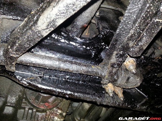

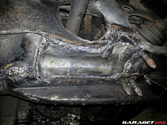

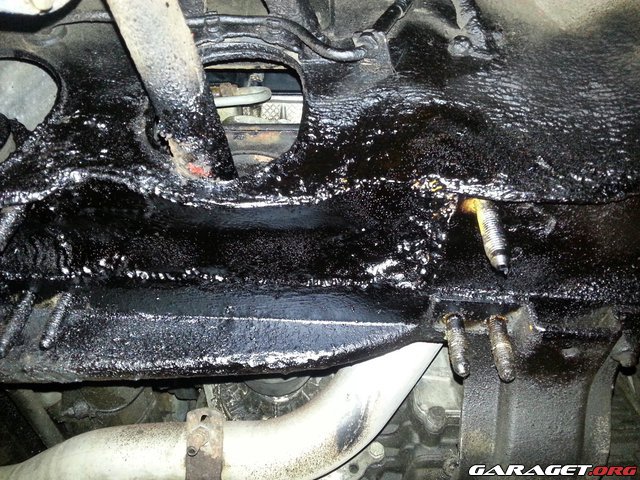

Update!
Har tagit mig an rosten vid vänster länkarms infasningen. Var lite mer rostigt än vad man kunde tro med det gick att laga. smile Konstigt att förra ägaren bara fick bra och veta på rosten tongue

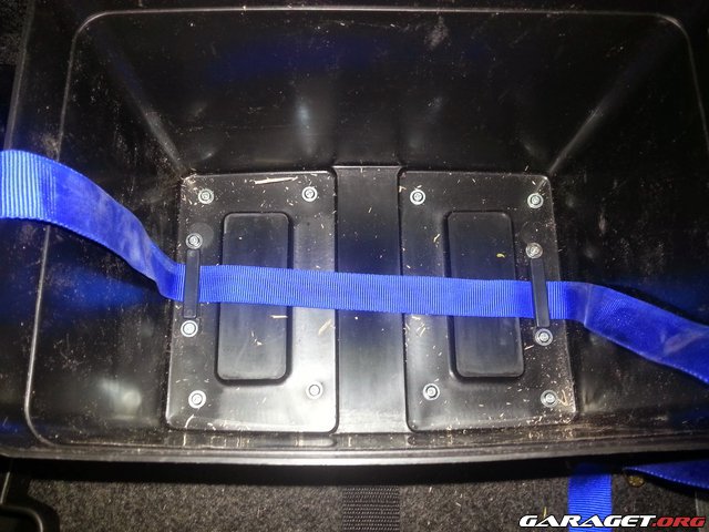

Men först var det dags att säkra batteriet. Satte ett spännband för hindra vänster höger flyttningen.
https://www1.garaget.org/gallery/images/194/193935/193935-bff75503b6b106dc847081355decf8cd.jpg
Plus lite tvättsvampar som sagt. Blev görbra! Sorry för svordomen (volvo) på batteriet. Inte jag som köpt batteriet. mad
https://www1.garaget.org/gallery/images/194/193935/193935-be6792d10472df248a720b4329417fa1.jpg
Sedan var det dags att montera säkringsdosan med en 150 Amper säkring. smile Tyvärr hade bara Biltema en säkring i lager så köpte bara för vid batteriet.
https://www1.garaget.org/gallery/images/194/193935/193935-d74b823954f793519abd82eb2023682c.jpg
Något sådant skall den sitta. Skall skruva fast den imorgon smile Testade även att starta bilen och säkringen höll!

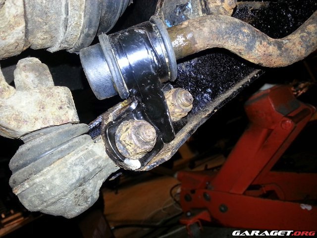

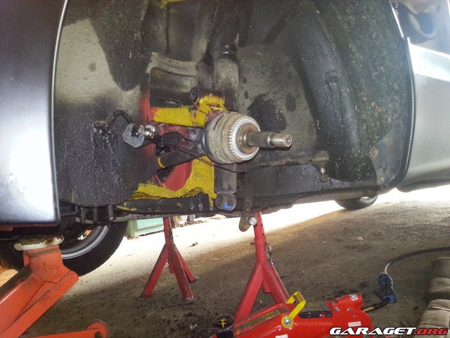

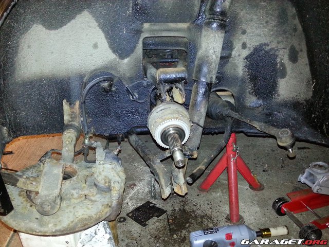

Vänster sidan:
Började riva lite. Fan va jobbigt det va och få ur fjädern även om man hade fjäderpress. hmm
https://www1.garaget.org/gallery/images/194/193935/193935-c3cf38372e1adc4027e8d48b50bdbd06.jpg
https://www1.garaget.org/gallery/images/194/193935/193935-d4095855b1a2f5e605e6e0aac87c197f.jpg
Var lite rostigt ändå hmm
https://www1.garaget.org/gallery/images/194/193935/193935-2e1dd28833891d472c68c5b4e7e4b982.jpg

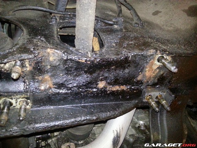

Mycket bättre!
https://www1.garaget.org/gallery/images/194/193935/193935-f480b3a883f273b04bf6a8c9184770c7.jpg
På med lite grund!
https://www1.garaget.org/gallery/images/194/193935/193935-10609d14362d93d8d5589978e4cade19.jpg

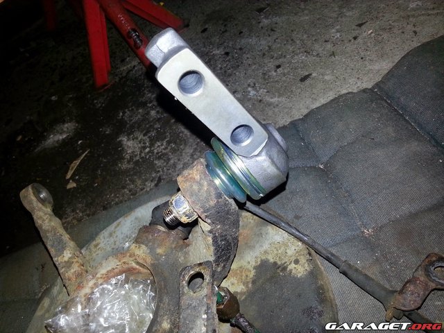

Sedan var det dags att byta en led. Den gammle glappa lite.
https://www1.garaget.org/gallery/images/194/193935/193935-0a99d1ef7a7d9d5940b80a3ec4fe667f.jpg
En liten bit in i ihop monteringen.
https://www1.garaget.org/gallery/images/194/193935/193935-7943ec057eb9650c4d6e9ac89021794a.jpg
Blev också ett par nya bussningar för krängningshämmarna med.
https://www1.garaget.org/gallery/images/194/193935/193935-4691403b7e4a734dfb3ec19bd04cd5a2.jpg
Höger sidan:
Som tur var så har denna sida klart sig bra. En lagning innan ser man men den verkar vara okej gjort så slipade ner rosten bara och la på lite grund, rostskydd osv.
https://www1.garaget.org/gallery/images/194/193935/193935-3c0cf7f287ff9a6d5bee2e079727ca99.jpg
Skall lägga ett lager till smile
https://www1.garaget.org/gallery/images/194/193935/193935-282e77822621fad784e1581e70f48b0a.jpg
Imorgon blir det att skruva ihop framvagnen igen, skall bytas lite slangar och grejs med. Interiören skall även ihop igen smile Fullt upp imon då tongue

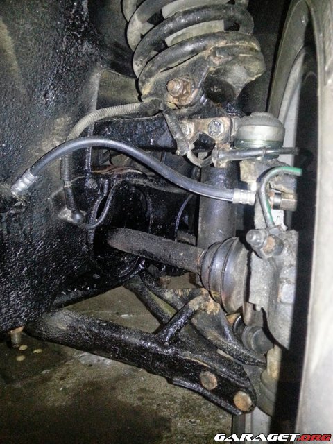

Update!
Allting har åkt på plats nu igen som jag har lite lätt nämnt innan! Känns redigt bra att ha rosten fixa på bilen, får la se hur mina lagningar håller tongue Tog även och hystade på ett par nya bromsslagar som jag köpte för ett tag sen smile Blir lite glest med bilder denna gång men det får gå:P
Vänster sidan:
https://www1.garaget.org/gallery/images/194/193935/193935-11e59516cf0690ee679df96d126dcb4a.jpg

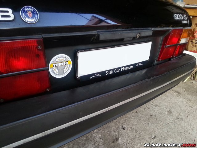

Hyper trimade även bakluckan med en SAAB Turbo Club Of Sweden stickers och en SAAB car museum reg plåt hållare. Fint! smile
