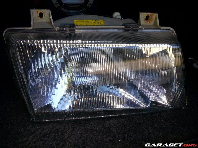

Höger lycktan har varit lite matt vilket leder till att det lyser så bedrövligt från den! Som tur är så är besiktningen sent så man har ju skjutit upp bytet av lampan. Men så förra helgen så fick jag ett erbjudande på en höger lampa som man ej kunde tacka nej till. Så den köpte man smile
Nya pirat lampan:
https://www1.garaget.org/gallery/images/194/193935/193935-75fa0f13fffa778d1a1c979faccad272.jpg

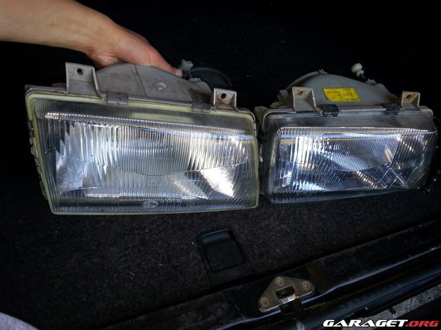

Gammal vs ny:
https://www1.garaget.org/gallery/images/194/193935/193935-8b9a35a77175cf6df42dcef8213b9130.jpg
Monterat på bilen: Lyser grymt mycket bättre nu!
https://www1.garaget.org/gallery/images/194/193935/193935-311a095bece5d58e45b45168779b24c4.jpg
Såklart gula lampor wink
https://www1.garaget.org/gallery/images/194/193935/193935-1691367232216d028cabf0f20c8e8e54.jpg

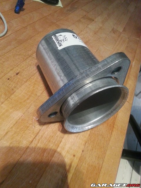

Sist men inte minst så har jag fått hem en adapterfläns för turbon! Snart dags att bygga batterikrök! Kan knappt bärga mig smile
https://www1.garaget.org/gallery/images/194/193935/193935-c7a6731989f1135551ef4f7754bf290e.jpg

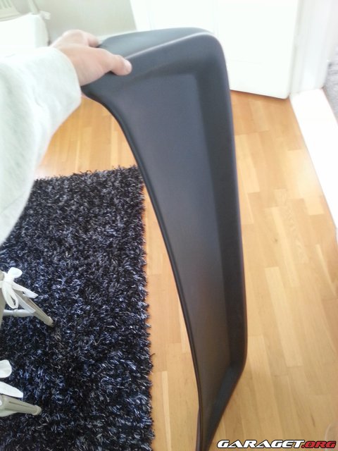

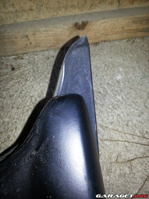

Köpte en vinge i glasfiber på ebay för cirka 2 veckor sedan. Den kom hem i veckan så i går monterade jag av origninal vingen för att se hur glasfiber vingen passa. Vad skall man säga om passformen? Kass, värdelös. Båda kanterna är konstiga, sticker ut för lite och är för trubbiga vilket sabbar för listen m.m. Samt att vingen har en liten höjd i mitten.  Se bilderna så förstår ni. smile Men jag mailade till firman och fick svar om att jag får pengarna tillbaka utan att skicka tillbaka den big_smile Prima gratis vinge! Dags och lära sig modda med glasfiber cool

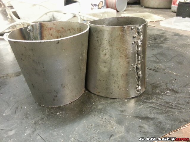

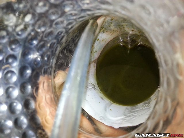

Har även börjat fixa lite på batterkröks bygget. 2 stycken 2.5 tum till 3 tum konor har byggts (se bild nedan). Samt att jag skall få hjälp av en bussig snubbe att TIG svets turboflänsen på sommar jobbet smile
Länk på vingen: http://www.ebay.com/itm/SAAB-900-HECKSP … 3f3603776a
Vingen precis uppackad:
https://www1.garaget.org/gallery/images/194/193935/193935-cc8ea8a37276a3e41931a112aa8aeee2.jpg

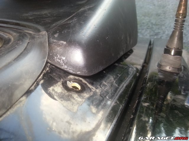

Testmonterad:
https://www1.garaget.org/gallery/images/194/193935/193935-e77989bfb1d47effc33b622e05d7d3d0.jpg
https://www1.garaget.org/gallery/images/194/193935/193935-1eb75968793b5a07deb354868829304d.jpg
https://www1.garaget.org/gallery/images/194/193935/193935-db5f88838bf23c12a476b24e7ca299b1.jpg
https://www1.garaget.org/gallery/images/194/193935/193935-a4668150337257b48fe16c3b89b30fa6.jpg
Här behövs det moddas lite. Får se hur det går men jag skall alt försöka! smile

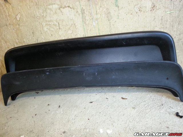

Jämförelse mot original skum vinge:
https://www1.garaget.org/gallery/images/194/193935/193935-06cbb9e29a8e49f277e071e9997f9013.jpg
Lite större roll
https://www1.garaget.org/gallery/images/194/193935/193935-b5f6a4741c983c0e4d5a60cf0d8013ef.jpg
2,5 tum till 3 tum koner. Inte riktigt färdiga smile
Senast redigerat av Saab_2takt (24 september 2014)
