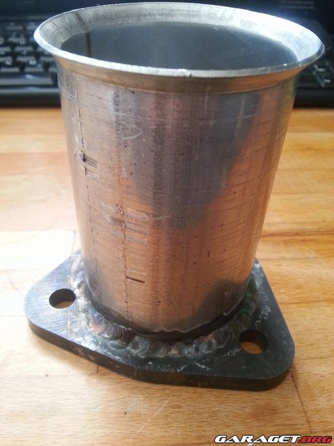

Mini update!

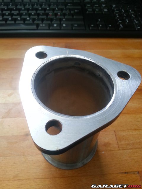

Fick turbo flänsen svetsad idag! Han som gjorde det kunde sina grejor! Plan svarvad med smile

Varför har du svetsat dit flänsen på fel sida av konan? Den ska ju sitta löst och klämma åt konan på turbon?
Det så att på "utgången" från turbon på min bil är helt plan. En kornad del mot en plan lär ju inte täta så bra wink Egentligen är den flänsen för andra Mitsubishi turbos (exempelvis Mitsubishi TD04) men gör man som jag har gjort så funkar den på min turbo med smile Rör biten som sitter på flänsen skall kapas kortare när det börjar byggas bstterikrök smile
Länk till flänsen : http://shop.speedparts.se/sv/prod/unive … 9-5-1.html
Kolla gärna in mitt projekt : SAAB 900S TURBO 1991

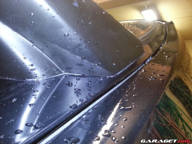

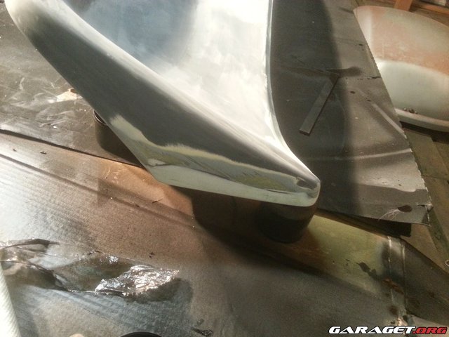

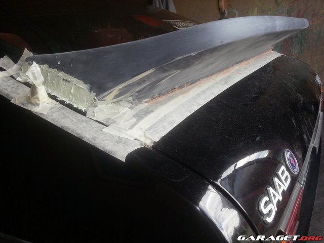

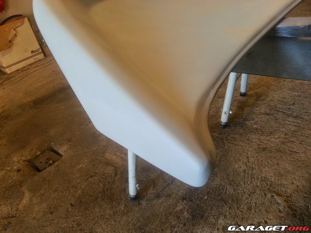

Update!

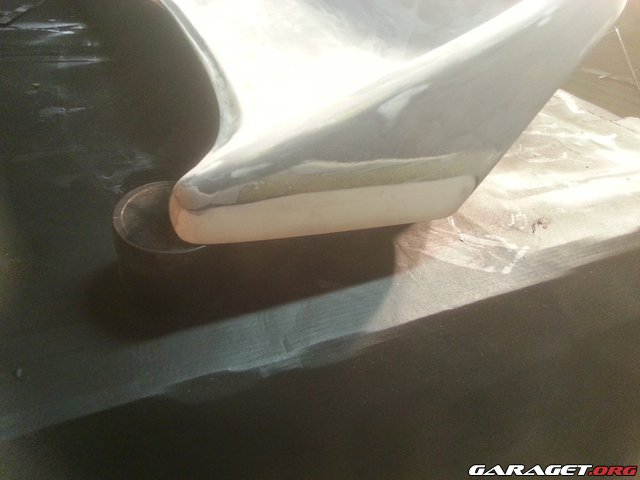

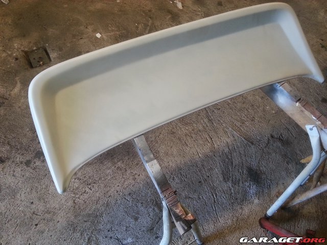

Har jobbat på lite med vingen och den börjar likna något! Efter cirka gått åt 2 tuber glasfiber spackel, en tub PP100 samt en burk med sprutspackel... aja får la bli så när man handlar på ebay roll
Får la bli lite bilder på det eller vad sägs?
https://www1.garaget.org/gallery/images/194/193935/193935-30dfb363865f0ed31373e6cdf704ad9a.jpg
Där det ljusa spacklet  (PP100) ligger så ligger ganska mycket glasfiber spackel under. Var ju ett par mm glapp där under tongue Spetsarna har även fått en annan utformning vilket  man kanske kan se.
Efter massa slipande blev det såhär:
https://www1.garaget.org/gallery/images/194/193935/193935-b4a0ffd3e3087bad3279df233f45f8df.jpg
https://www1.garaget.org/gallery/images/194/193935/193935-77d5406ac19bfe07a97593ea7076b495.jpg
Sedan blev det lite sprutspackel:
https://www1.garaget.org/gallery/images/194/193935/193935-ac50620dc7f10542dc9f929d14db2255.jpg
https://www1.garaget.org/gallery/images/194/193935/193935-0a66ee0f999f61816ebd041659c1f573.jpg
Senast redigerat av Saab_2takt (26 september 2014)

Ahhh just det, du har ju ett mitsu aggregat på den där ja. Jag fick för mig att du hade ett gammalt klassiskt tb03 aggregat wink

Ska trots det vara en kona på downpipen, ligger en konisk "packning" emellan turbo och downpipe. Där du har svetsat flänsen ska resten av avgaset byggas egentligen.
Kolla på denna så ser du: http://shop.speedparts.se/sv/prod/900-7 … 12005.html
(konan är den som ligger ovanför pinnbultarna på bilden)

M_Broberg skrev:
jag kör med flänsen på rätt håll, alltså tvärtom ditt med en stålpackning emellat.
nyfiken, hur ska du kunna justera avgassystemet om det är helt stumt?
har man inte flänsen svetsad kan man röra och "vrida" den vid flänsen och därigenom höjja och sänka slutet på den.
bygga utan den justeringen känns som att ta på sig bra mycket mer jobb än man behöver.
Det funkar fint, min fläns är fastsvetsad men med kona mot turbon. Är lite bökigt att bygga men när jag monterar ner och upp mitt avgas så hamnar det väldigt bra direkt istället för att kräva en massa justering, dessutom upplever jag det mycket lättare att få systemet att ligga riktigt tight mot golvet på det viset.
Men det kanske är en personlig smaksak som allt annat smile
Dessa små detaljer wink Vilket som är bäst har jag ingen aning av tongue
Jo det känner jag till  smile Men efterom att jag inte har hittat någon sådan ring (kanske sökt lite för lite), samt att jag inte har tillgång till att svarva någon så fick det bli som det blev. Dvs röret åt fel håll som ni säger smile
Juvakka skrev:
Till M_broberg: Ärligt talat så vet jag inte, jag har aldrig byggt avgassystem förr så så kan man inte vara expert tongue Men jag gillar och höra vad ni säger smile
Om jag får uttrycka min egen tanke så tror jag  att avgaset i sig (dvs cat o bakåt ) har lite att ge så att man kan justera in lite. Annars tänkte jag bygga det väldigt exakt. Snubben som har byggt sitt system i länken nedan verkar få det gå så får hoppas att jag lyckas med. Tänkte bygga något liknande i varje fall. smile
Länk till batterikrök: http://www.vestgote.se/saab/900t8/avgas/avgas.htm
Skönt att höra att det funkar för dig Juvakka. smile

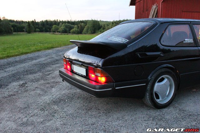

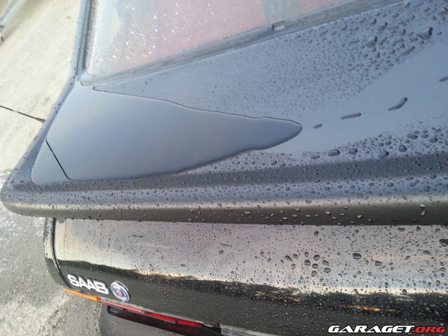

Update!

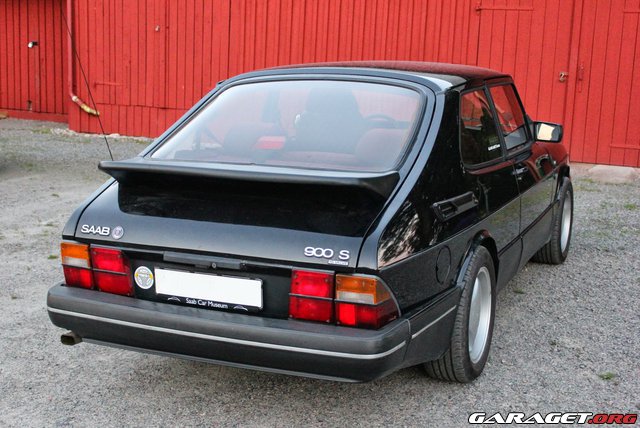

Nu är vingen lackad och monterad! Fick bli samma svart som jag lacka Aero kåporna i. Sorry Erick att det inte blev någon 2 delad lack roll. Men det blev sjuk mycket snyggare med Airflowvinge mot originalet om får säga det själv smile Passa även på att rusta upp dom tråka vindrutetorkare armarna som jag borde ha gjort för lääännggeee sen tongue
Nu får ni gärna säga hur ni tycket det ser ut med den nye vingen! wink

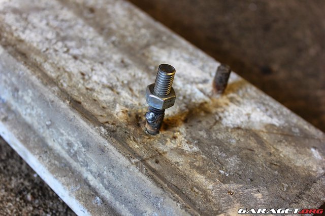

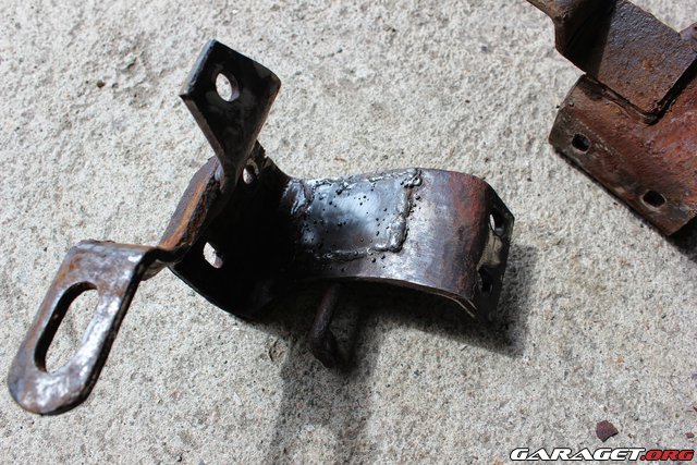

Update! smile

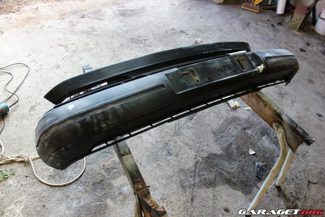

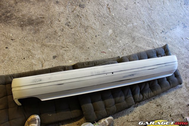

Då främre och bakre stötfångare inte har samma färg som Aero delarna jag har satt dit så tog jag mig ett par timmar idag och började fixa till dom. Hittade lite rost på vägen men det är ju typ standard vid detta laget tongue Blev inte helt klar men skall se i fall om man kan få det klart imon smile

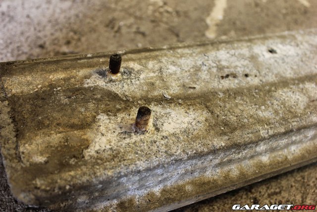

Börje med att ta av den bakre stötfångaren. Självklart så skall bultarna gå av så "nya" fixades ala dit svetsad rörstång. Kanske en liten b konstruktion men tror de håller smile Höll för ett par hårda slag med gummihammaren i varje fall smile
https://www1.garaget.org/gallery/images/194/193935/193935-70f110bbbdec64ab9d8327f580b7f1f2.jpg
https://www1.garaget.org/gallery/images/194/193935/193935-c9094427ebf6cd653075e1b45b3d1437.jpg

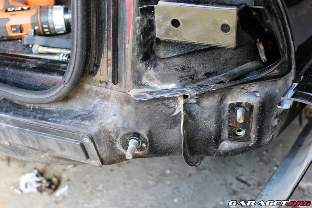

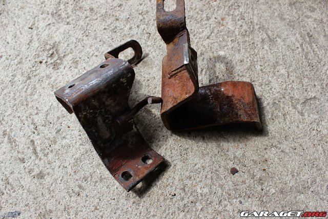

Hållaren för stötfångaren var i redigt dåligt skick. Var till och med hål i en i storleken av 2st  5or bredvid varandra som fixades med svetsen yikes Fick bli ett elektrolys bad på detta med, hjälpen i nöden smile Alldeles för djup rost för att ge sig på.
https://www1.garaget.org/gallery/images/194/193935/193935-21c9546d0313eaa838756cec4eb3b2dd.jpg
https://www1.garaget.org/gallery/images/194/193935/193935-855ba46faf113852cc4c3d761ab6cabe.jpg
https://www1.garaget.org/gallery/images/194/193935/193935-55f25c7372bf4bb19179ba936eb1f71f.jpg
Över till bilen!

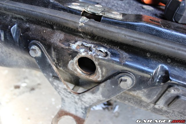

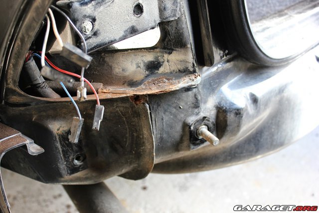

Fanns lite rost bakom lamporna och stötfångaren. Gillar inte att Saab var valt att sätta kaross klet i dom små hålen som synes. Får bli att svets till de istället smile Samma procedur får de bli med rost hålen i 3dje bilden fast de är morgondagens bekymmer smile
https://www1.garaget.org/gallery/images/194/193935/193935-3772eca0843a93ee9503d62c0557bf6d.jpg
https://www1.garaget.org/gallery/images/194/193935/193935-d150170afded6c801401217f48f58091.jpg
https://www1.garaget.org/gallery/images/194/193935/193935-262ae30b9dff56a264dd380ff9a56c8c.jpg
Sedan var det över till det tråkiga, slipa. Blev inte så mycket gjort som tänkt. Men den bakre har blivit plast primerad, sprutspacklad samt fin slipad. Bara att lacka i morgon då smile  Den främre fick bara lite spackel på sig. Var grova repor samt ett hål i den. Inte gjorda av mig som tur är cool
