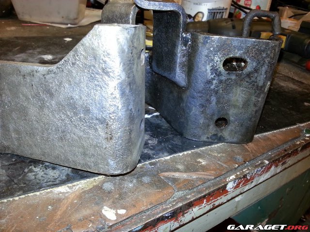

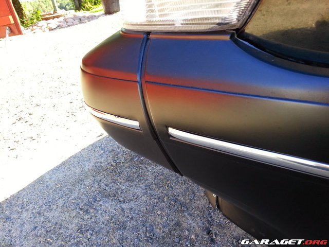

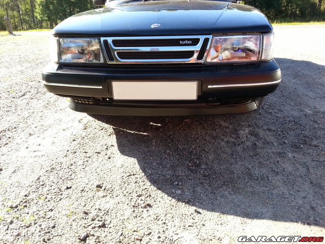

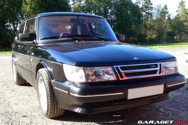

Nu är stötfångarna klara och rosten är fixad! Blev bra smile Klämde även dit lite krom list med som picken över i ett. Gick åt cirka 4.8 meter totalt runt bilen för den som undrar smile
https://www1.garaget.org/gallery/images/194/193935/193935-76244c4709a5684a365cd62f6a583835.jpg

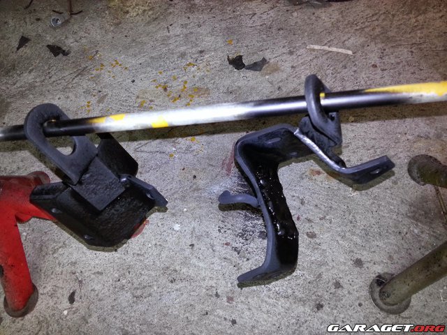

Vänstra har jag jobbat med stålborste i 10 min, högra är direkt ur badet. Görbra med elektrolys cool
https://www1.garaget.org/gallery/images/194/193935/193935-b9fcc49ea7130474b475e791ebbff03b.jpg

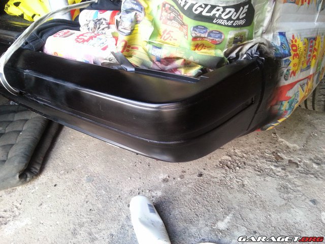

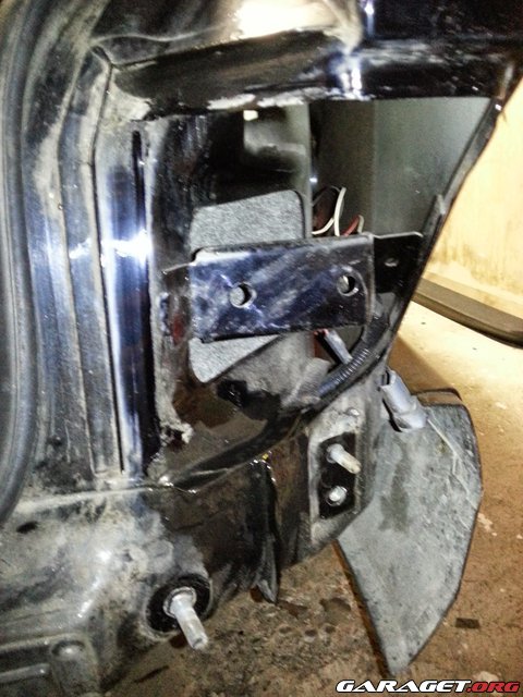

Lite lack
https://www1.garaget.org/gallery/images/194/193935/193935-14ffcbe427946226ceea0a28d76765b2.jpg
https://www1.garaget.org/gallery/images/194/193935/193935-0ba746184ee3eab7981dae50b201f9f2.jpg
https://www1.garaget.org/gallery/images/194/193935/193935-f995545073448496f6a525b8dd9b56a7.jpg

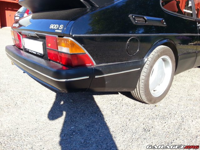

Och nu till resultatet smile
https://www1.garaget.org/gallery/images/194/193935/193935-da06ebfd6cab50d90dd74aa8ee2b2c15.jpg
https://www1.garaget.org/gallery/images/194/193935/193935-8367e15b5fab4bd06dc9144cab091173.jpg
https://www1.garaget.org/gallery/images/194/193935/193935-4665c98ce3c6ef4524f079ba30415998.jpg
https://www1.garaget.org/gallery/images/194/193935/193935-80d967a9b3c37d3f686a5a622d17603b.jpg
Nu matchar det sig fint! smile

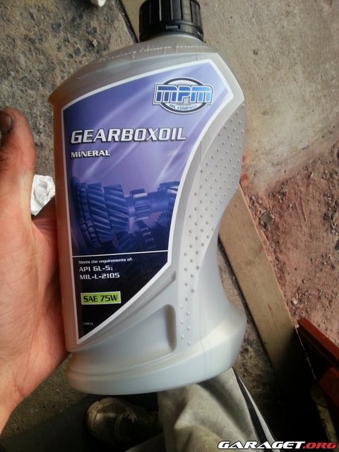

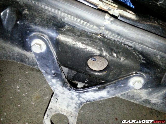

Tänkte snika in en liten fråga här smile 20 500 mil på samma växellådsolja känns inte så bra så tänkte byta. smile Vad skall man ha i den? Mineral, delsyntetisk eller helsyntetisk? Samt vilken viskositet på oljan? Står Mineral 10w30 eller 10w40 motorolja (?!?) eller SAE 75 transmissions olja i VHB. Men vad tycker ni? smile

Du skall köra på denna:
SUPER QUADROLUBE 75W SAE 75W
http://www.quakerstate.se/transmission.asp
(Kan också gå under namnet Quadra lube Q-gear GL5)
Dyr är den, men bra för växellådan wink

Schysst med snabbt svar! smile Vad ligger den i pris, cirka typ?
Om du fick nämna ett andravals alternativ vad skulle det vara då? smile

Jag köpte 3L maj förra året -
gick på 435:- tongue
Ingen om jag skall vara ärlig.
Har kört OG 900 i över 20 år och denna är i mina ögon överlag den bästa.

Får nog bli den, om skulle får tag på den tongue Lite kärlek skall la en 900 låda ha så den tål leva ett tag till smile Får bli att övningsköra till Mölndal då någon firma skulle ha där smile
Om någon har något bra alternativ ifall jag inte skulle hitta Quadra oljan så får ni gärna skriva smile

Kolla med jigabshoppen.se
Om du skickar klassificeringarna och viskositet till dom så brukar dom kunna ordna en motsvarande olja till kanonpris smile
Dom har lager i Partille där man kan hämta.

Dom visste jag inte fanns! Bra sida att veta av, tack så mycket! smile Fick bli den som var på Mekonomen då dom hade i lager. Man är ju lite lat av sig wink
Blev denna olja i alla fall gubbar!: Får hoppas den funkar bra smile Kostade mig 136 kr/litern med Mekonomen kortet. Nu blir det att fjäska hos grannen så man kan låna hans billyft wink

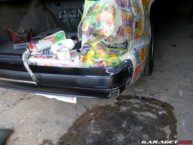

Update!

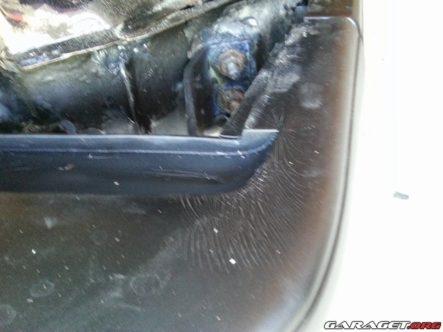

När jag klev ut till bilen dagen efter så blev jag grymt förvånad att färgen hade spruckit på ett par ställen. Troligen är det pga spänningarna i plasten som har släppt (plasten är ganska mjuk på just bakre stöten) samt att färgen kanske inte var så lämplig även om det var stötfångarspray. Aja fixade till det i varje fall. Har bara kvar att gömma skarven mellan dem olika lägren färgerna kvar. smile
Fick även höra av en polare att det brukar vara bilträffar vi Barken Viking på onsdagar så dit far man imorgon. Mest som en ursäkt till att köra med bilen wink
Sprickorna sad
https://www1.garaget.org/gallery/images/194/193935/193935-8af7976126c842839c9ceb73a015125a.jpg
https://www1.garaget.org/gallery/images/194/193935/193935-eafc02645ed222ef74a82e1550084fbe.jpg
https://www1.garaget.org/gallery/images/194/193935/193935-ae17b20294c7882042c529caa4b14529.jpg
Lite diverse medel på de så blir det fint! smile

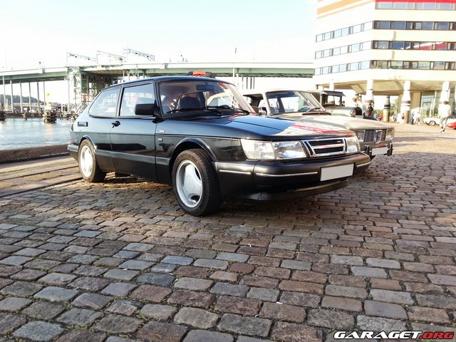

Blev en tur till till Barken Viking träffen. Mycket trevlig kväll och bra med fol! Precis det man behövde idag, gå runt där på hamnen och titta och prata om bilar smile Får putsa på lite mer inför nästa träff dock tongue
Bjuder på två bilder från träffen i varje fall! Hittade också en fin bil att parkera bredvid smile
