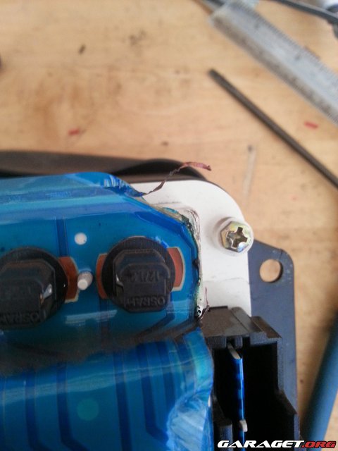

Tog och gjorde din modd med att sätta dit en lampa under stereon, blev grymt schysst! Blev fint med riktigt ljus från LED lampa smile Körde med den till träffen. Men idag när jag skulle flytta på bilen så möttes jag av ett litet moln av bit rök som kom ifrån nedre vänstra hörnet på instrumentpanelen yikes Kanske blev lite överbelastat. hmm Får ingen spänning på Brun/vita sladden som ger ström till bakgrundsbelysningen till värmereglagen samt min laddmätare. Kan dock reglera ljusstyrkan på instrumentbelysningen så halva linan på "Brun/vita" kretsen funkar. Får studerat Haynes boken lite så skall ta en titt på detta i morgon smile

Säkerligen en bit av "kretskortet" bakom instrumentpanelen som brunnit.

#305

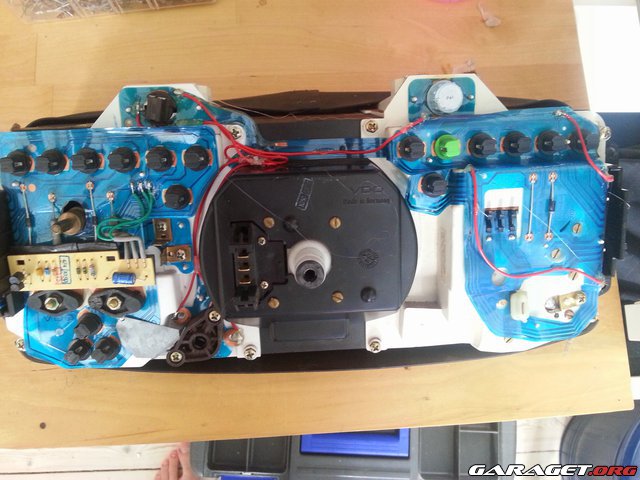

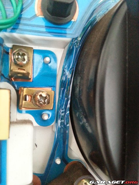

Stämmer bra det! Fick det lagat lite provisoriskt men när jag väl kommer till en skroten så skall jag ta och skaffa mig ett "nytt" kretskort. Skäms lite för den fula lagningen roll  Men nu funkar det igen i varje fall smile
Såg ut såhär på ett par ställen:
https://www1.garaget.org/gallery/images/194/193935/193935-46c361dda5660dc8d7d7dfcbfd40b230.jpg
https://www1.garaget.org/gallery/images/194/193935/193935-62da6a7c6c28459f187652b9bc86954b.jpg
Samt såhär blev det efter lagningen: sladdarna använde jag som bypass på alla ställen där det hade blivit lite varmt.
https://www1.garaget.org/gallery/images/194/193935/193935-c8a41b2c3d7dcf29bab6f0132c977709.jpg

Japp japp! kortis har det blivit då plus banan på "kretskortet" hade brunnit. Stereon var kanske 4 cm från lampan som närmast men man vet ju aldrig. Nu när jag gjorde om de hela så tog jag och satte minus på den stora metallbiten som håller lampan (tänkte inte på detta förr roll). Samt för extra säkerhet så satte jag  en bit silvertejp över hela lampan så inget kan få kontakt med den smile Vi får hålla tummarna att det håller tongue

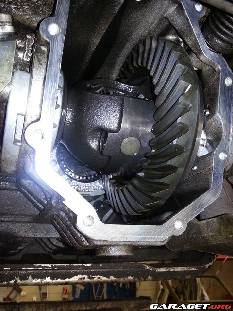

Update!
Var hos grannen idag och lånande hans lyft för att byta transmissions oljan samt fixa till bak axel så den såg lite finare ut smile Blev awsome! Nu körde jag visserligen inte den hem men enligt farsan så vad växlingen mycket bättre än de var förr smile Måste köra i morgon tongue Nästan 21 000 mil  och 23 år sätter sina spår i oljan tongue
Lite bilder på de:
https://www1.garaget.org/gallery/images/194/193935/193935-e91a37bdedb2986dcef69bc5afbf2985.jpg
https://www1.garaget.org/gallery/images/194/193935/193935-6b3b944aec06269bfa97197a845e702e.jpg
https://www1.garaget.org/gallery/images/194/193935/193935-8d907c496efd4f7445cc5da748bd2bf3.jpg
https://www1.garaget.org/gallery/images/194/193935/193935-3a6c41c0c51dad299253ecbb2cedf175.jpg (skall byta bränsle filter efter bess då jag förhopsnings vis har körkortet så jag kan börja få den gå på etanol då smile )
https://www1.garaget.org/gallery/images/194/193935/193935-3d5e12187cf15a91df5759e13ffa21a5.jpg
