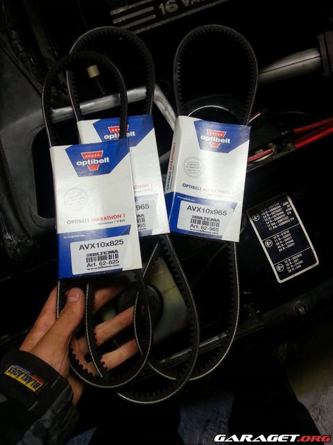

Mini Update!
Var på Biltema idag och köpte Remmar då det är fortfarande original från fabrik som sitter på. Blev även ett sportfilter lite spontant med:P  Gjorde provisorisk lösning för sportfiltret än så länge men skall gå på en ide som Eric hade när man väl får lite tid igen. smile
Liter bilder då:
https://www1.garaget.org/gallery/images/194/193935/193935-4599ecd44aec1e4d68f661d028e5421b.jpg
[img]hhttp://www1.garaget.org/gallery/images/194/193935/193935-c559e34d9c110d02a4e1ec17f9347a98.jpg[/img]
Va gött de blev när man slipper tjutandet från remmarna när man rattar:)

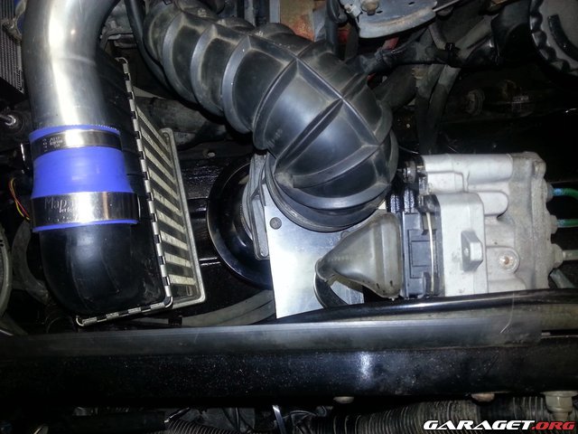

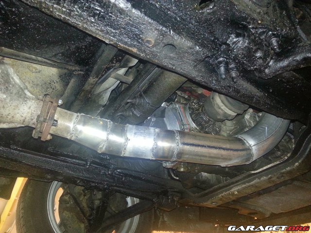

Halloj tråden igen då! smile
Har varit lite fullt ös nu igen då skolan har börjat. Men i lite har man legat i ändå! Fick ett ryck att för en gång skull ta och få gjort downpipen aka batterikröken på lite SAAB språk. 3 stycken 90 gradare samt en 45 gradare i 3 tum inhandlades. Och där efter var det bara att ringa en polare och på börja bygget! smile Mer om detta längre ner.

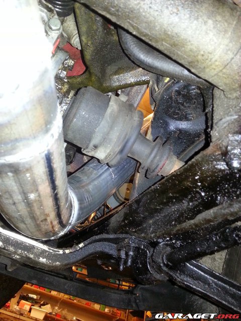

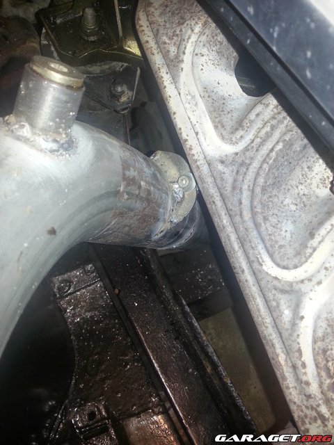

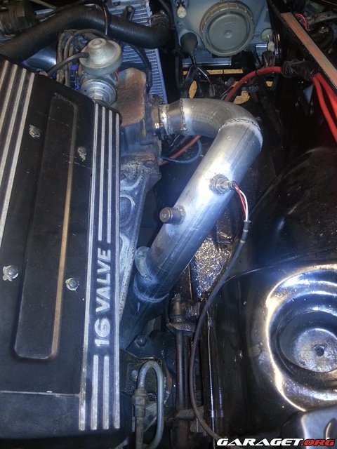

Lite bilder:
Det  var lite svårt att få någon schysst form dirrekt efter turbo men dom böjarna vi hade. slutade med att vi fick sned kapa dom lite lätt i ändarna så fick vi en trevlig böj smile
https://www1.garaget.org/gallery/images/194/193935/193935-1ae65745bcfb0222010eb9bf0766beac.jpg
https://www1.garaget.org/gallery/images/194/193935/193935-ec5aa801f4aef74f5793bd8c35ea2f98.jpg
https://www1.garaget.org/gallery/images/194/193935/193935-e7e2e869767de4ac76531c61cd0285b5.jpg
https://www1.garaget.org/gallery/images/194/193935/193935-14963eee2419d1cda281476d9d4377af.jpg
https://www1.garaget.org/gallery/images/194/193935/193935-10b5353a1a96c15799375fcd690473b1.jpg
https://www1.garaget.org/gallery/images/194/193935/193935-ca2b1bc3dbfacf7b85e7190bbf7a3399.jpg
https://www1.garaget.org/gallery/images/194/193935/193935-2c8dcba45a8f0e6d51ea1c354bcc8e41.jpg
https://www1.garaget.org/gallery/images/194/193935/193935-5995f184c8fe9b23f65b013176c3191a.jpg
https://www1.garaget.org/gallery/images/194/193935/193935-da413732007dce528f34c96eecfbc8da.jpg
Här kan det allt bli gör varmt innan det händer något tongue Batterikröken skall fixas till finare dvs slipa till fogarna samt linda in den i bandage men skall ha den lite orörd ett tag för att se om det läcker någon stans smile
Nu i efterhand skulle jag säga att kröken gör en bra del!! Inte lika slö utan den har blivit jävligt ladd villig! Laddet har sjunkit från 0,7 till 0.6 men det är ju bara att skruva upp när det väl behövs smile Även og900 gurglet har blivit högre och fått sig en liten ton av turbo vissel. Åå vilken skillnad ett par bitar rör kan göra! GRYMT NÖJD! big_smile
Nu får ni allt kommentera wink

Ja framförallt sänker du avgasmottrycket och därmed värmen som stannar i grenrör osv.... bara fördelar !

Bra jobbat smile Batteriböj gör gött!
Fila dit en decat eller rejskatt också och en stor alu-ic och 1.2 i ladd så ska du få se på grejer smile

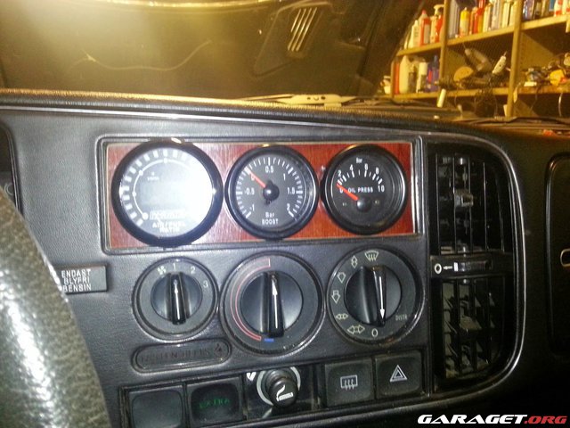

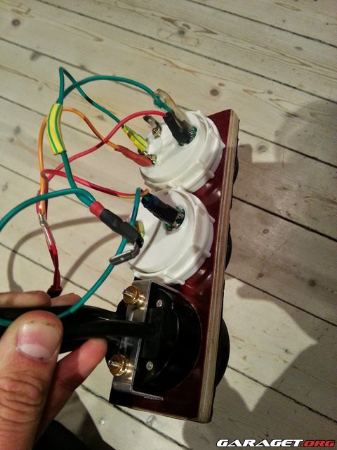

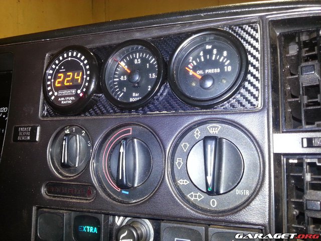

Update!
Har blivit lite lite jobb på stående med bilen om jag ska vara ärlig men lite har jag gjort wink Körkortet ska prioriterats istället! Endast lite kvar på kortet! smile
Har i varje fall monterat dit AIR / FUEL mätarna som har dammat på hyllorna ett par veckor. Samt en olje tryck mätare utöver laddmätaren i din-1 fackat till höger om ratten. Blev bra som fasen! Nu har vi lite koll på grejorna! smile
Tog och först byggde en hållare i 12 mm lackad plywood
https://www1.garaget.org/gallery/images/194/193935/193935-f182e6717c701d414970b1980cf3835e.jpg
Lite testing:
https://www1.garaget.org/gallery/images/194/193935/193935-e97ee3cffafbf7de93a4e42b0ebf3217.jpg
Lite kolfiber wrap:
https://www1.garaget.org/gallery/images/194/193935/193935-121117107493f4518b36d035384231c0.jpg
Rena regnbågen med färger men hade det lite ont om sladdar/krympslang som var bra så fick bli de man hade hemma tongue
https://www1.garaget.org/gallery/images/194/193935/193935-dbff293e472362d2448ec6c001525ebd.jpg
Resultatet:
https://www1.garaget.org/gallery/images/194/193935/193935-e54f7ddecc12f4255867c3bc78f5c380.jpg
https://www1.garaget.org/gallery/images/194/193935/193935-c82403df1e71f2a8498d03a40cf37a8e.jpg
Andra lamda pluggen jag svetsa dit går till nytta:
https://www1.garaget.org/gallery/images/194/193935/193935-349c97a3c929c626012abb8d5696774a.jpg

2 174 Inlägg
9 september 2014
#329
Du ska nog ha ett flexrör på den downpipen. Det blir väldigt varmt och när motorn rör sig måste avgassytemet kunna flexa, Det ska inte byggas sådär. Trevligt med og900
2 712 Inlägg
9 september 2014
#330
Tänkte nyss skriva det själv!
Finns en anledning att nya bilar har flexrör, även gamla, inte bara för de är mer som ska rosta sönder wink
Utan för att motorn rör sig ju, och annars måste hela avgassystemet följa med och det tär på svetsfogarna och de lär riskera att brista.
1 020 Inlägg
10 september 2014
#331
Avgasröret sitter fast även i växellådan på 900 så svetsarna klarar sig fint.
Har mitt system på samma sätt o det har suttit så sen 90 talet utan brister.
Ska man ha flexrör ska det sitta nere under bilen om det ska göra nån nytta
Om du inte är tokförbannad har du inte koll på vad som pågår
2 174 Inlägg
10 september 2014
#332
Jo men det ska sitta direkt efter fästet. också haft 900 t16 aero, och har saab aero med 3 tum idag, man ska ha flexrör såklart, så länge det sitter innan mitten på bilen och det finns plats för avgassystemet och hänga med så är det lugnt. Tex när du gasar ur 2an fullt och släpper av, då rör motorn sig massor. kostar inget speciellt och rätta till så bara göra om göra rätt.
Senast redigerat av hangman (10 september 2014)
1 020 Inlägg
10 september 2014
#333
hangman skrev:
Ok. Fatta det först som du ville ha det i motorrummet innan växellådsfästet.
Kan tycka att ett friskt motorfäste o gummiupphängningarna borde ge o ta samma rörelse men kan ha fel, inte ofta man kollar under bilen när man kör.
Hur har det ställt till det för dig? Typ slagit i golvet?
Har oxå 3 tum men aldrig märkt något så därav min undran

M_Broberg skrev:
Nice!
den lambdamätaren e riktigt trevlig, har en likadan. gillar utgångarna på den, har den inkopplad in i trionic jag.
Toppen! Tänkte inte på att man kan koppla in den på trionic, så det va en glädjande bonus. Än så länge är jag mer en nöjd med mätaren, har bara fått ett par buggar på den men en norsk reset har löst de. smile
Har bestämt mig för att ge mig på trionic under nästa sommar smile
Kolla gärna in mitt projekt : SAAB 900S TURBO 1991

andreas1 skrev:
hangman skrev:
Tvivlar på att downpipen ger sig på grund av belastningar. Avgaset är dit satt org med totalt 3 gummisaker vilket gör att det flexar ganska gött ändå. Tycke först när jag började bygget med downpipe att det skulle behövas en flex men efter att ha ryckt lite i de nu och under bygger så känns det bra ändå. Motorbussningar är i prima skicka förövrigt.
Men va fasen gubbar, skiter de sig så är det bara och plocka fram svetsen igen eller vad säger ni? smile

#336
Har samma bredbandslambda, nöjd med den förutom att jag åkte på ett byte av sonden smile
Men om den oljetrycksmätaren är från biltema skulle jag kasta den i papperskorgen då den visar fel smile
Senast redigerat av Jonthengberg (11 september 2014)
Turbo lover
329 Inlägg
12 september 2014
#337
Där ser man, var kundservicen trevlig mot dig? Fick inte svar på mitt mail när jag fråga efter manualen dåderas sida var skit slö så man inte kom fram för cirka en månads sedan. smile
Har mest oljetrycks mätaren som utfyllnad då det ser lite konstigt ut med bara 2 mätare tongue Vad bör oljetrycket ligga på i min B202? smile Mätarn visar cirka 4-5 Bar när man är ute och kör.

Oljetrycket skall följa varvtalet. När motorn är kall har du betydligt högre oljetryck än när den är varm.du bör ligga på 1-2 bar på tomgång och högre när du kör. 4-5 bar låter vettigt vid normala varv på landsväg.
