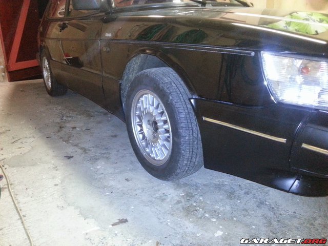

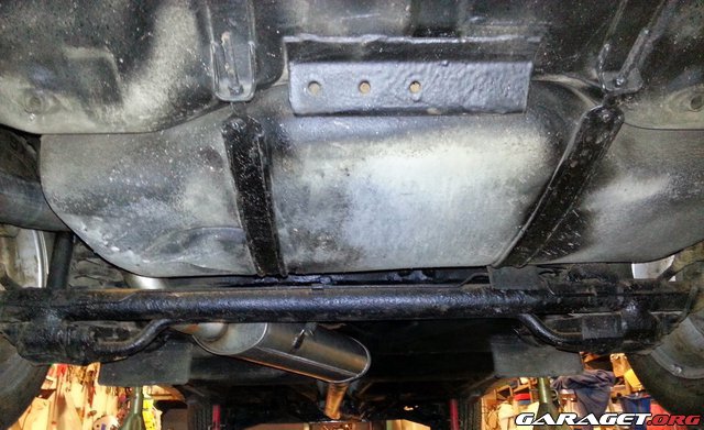

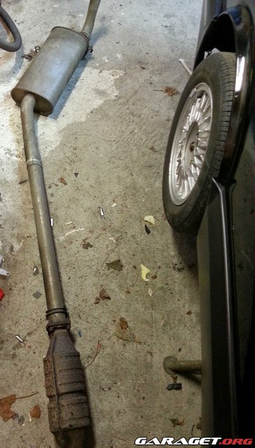

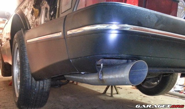

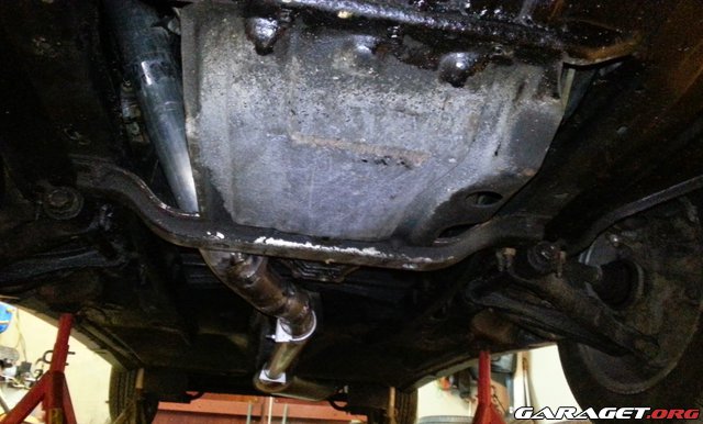

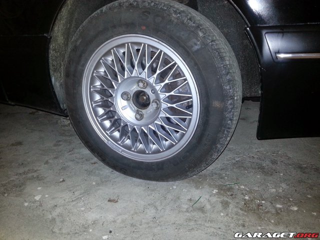

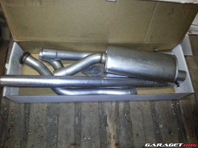

Update!
I onsdags förra veckan var jag och bessade bilen, det va inget va fel på den överlag tills besiktningsgubben öppna huven. Han trodde att en intercooler, sportfilter och 3" downpipe gav "massiva hästar" och där med gav mig en 2:a på "motor ändrad". Argt nog så bestämde mig på att ta fredagskvällen till att göra bilen original igen sedan dagen efter åkte jag in till bess igen för ombess. Gick prima så nu har man en bil som går ett år till i varje fall smile
Original tänker jag inte köra så har gjort om bilen till så den var innan bess dock med en uppgradering bestånd av ett 3" system big_smile 3" Systemet (oanvänt!!) sprang jag på när jag var hos en snubbe och köpa fälgar (15" CrosSpoke ). Fick en deal som jag inte kunde motstå så var bara och slå till tongue Den gurglar/brölar för jävla gött nu big_smile  Förövrigt så blir det nog saab meet i kungbacka på lördag som man nog ska till om någon vill lyssna wink
Har ni centrumkåpor till mina fälgar liggandes till salu så får ni gärna höra av er smile
Lite blandade bilder på de: smile
Nytt 3":
https://www1.garaget.org/gallery/images/194/193935/193935-f785718eb4291c3cf66681bcc24a77b3.jpg
Original:
https://www1.garaget.org/gallery/images/194/193935/193935-80a61fa2e7e5343dca1f34240d1d2d99.jpg
https://www1.garaget.org/gallery/images/194/193935/193935-b1095f8311d6f6d714761b77801ac65a.jpg
3"et monterat:
https://www1.garaget.org/gallery/images/194/193935/193935-80cf979d86b7f2e7f87672378251a76c.jpg
https://www1.garaget.org/gallery/images/194/193935/193935-0f1ccdb42902fb56ef27e878f669a50b.jpg
https://www1.garaget.org/gallery/images/194/193935/193935-0c0fe9eb5ad5b11c8c706404b73c08ab.jpg
15" saab crosspoke:
https://www1.garaget.org/gallery/images/194/193935/193935-5cea22f3fb9e47ba610f57376955c15d.jpg
https://www1.garaget.org/gallery/images/194/193935/193935-921295538bc5fa1634acd25174b6acad.jpg

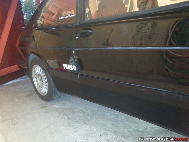

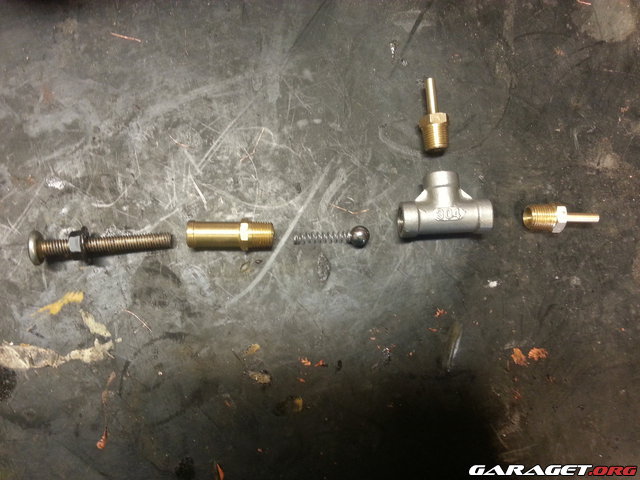

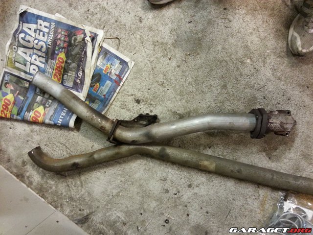

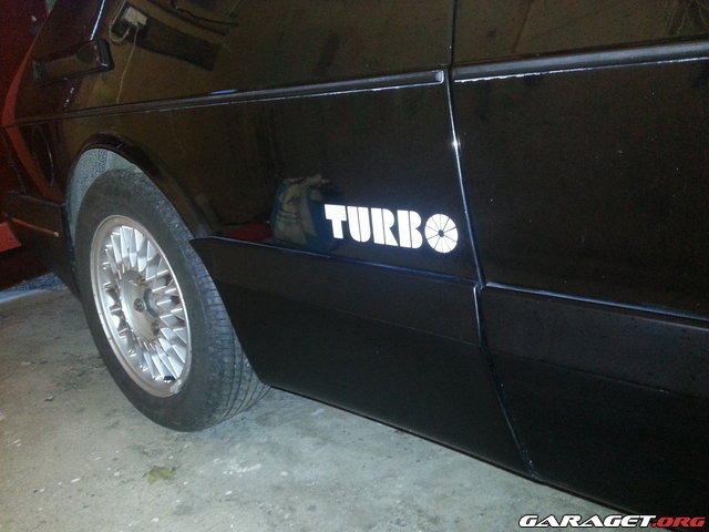

Liten Mini uppdate:
Har trimmat bilen lite med 2 stycken "vintage turbo" dekaler som jag beställde hem från Ebay samt har även testet på en så kallad Dawes Device som jag har byggt själv. Med både positiva och negativa framgångar. De positiva är att den laddar upp snabbare med Dawes Device jämfört med en pysventil, men dock har jag bekymmer med att laddtrycket sjunker ex, från 0.7-0.8 till grundladd (0.3-0.4) efter ett par sekunder med full gas. Hur går detta att lösa? smile
https://www1.garaget.org/gallery/images/194/193935/193935-4abfbf827f96c5d9583eade39c12d173.jpg
https://www1.garaget.org/gallery/images/194/193935/193935-d6acf21067ed826e2eacb6be7de494df.jpg
https://www1.garaget.org/gallery/images/194/193935/193935-fbd30cf935be5a78847a9a64858c2a9b.jpg
https://www1.garaget.org/gallery/images/194/193935/193935-0dbfc0e6fd62be4aa63dda49e6599e6f.jpg
Som ses så stämmer inte alla delar med bilden på den ihopsatta. Fick byta lite då de inte stämde smile

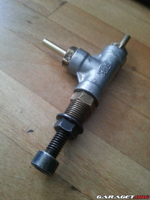

Just spinnandet är ju dock det som dödar växellådor på gamla 900... antagligen därför min låda peppar peppar har hållt såpass bra som den gjort. jag spinner aldrig utan mjukar iväg o gasar först när det finns lite fart i grejorna . har med gps även kommit fram till att 0-100 tiderna blir LÅNGT mycket bättre så.
Kraft nog att dra loss mina conti premium contacts 215/45-16 har jag utan problem både ettan tvåan på torrt men man känner hur det frestar på materialet. Inte värt det kort sagt.
Jag har ju kilén fjädrar o bilstein dämpare och de vill gärna ta i när man åker fler än 2 vuxna i bilen.....
Har förresten inga problem alls med min Dawesdevice att jag tappar laddtryck. den bygger ladd otroligt linjärt o fint o håller de höga trycket utan problem.
Kolla på ebay.co.uk så finns det en kille som säljer billigt som GARANTERAT funkar bra ! inge fancy men har väl gjort sin läxa o modifierat något för att få de o lira.
Japp, få släpp på hjulen har la sitt nöje (om den driver på rätt axel tongue) om man får säga så men däck är dyrt som du säger. Att vara studerande hjälper inte tyvärr. roll tongue Däck har ju max grepp precis innan dom släpper smile
Funderar på att testa en mjukare fjäder till devicen först för att se vad som händer. Känns om det kommer hjälpa men man vet ju aldrig.smile
