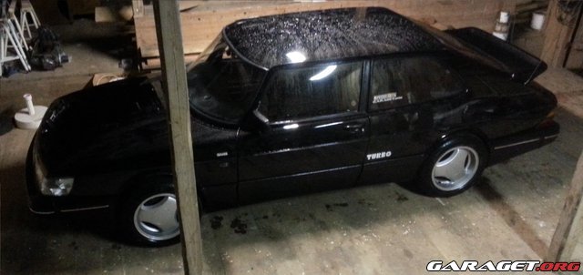

I går när jag tog bilen till en polare (för att demontera mot trängselskatten i GBG smile ) och det var runt 0an så bestämde jag min för att det skulle räcka för i år. Så idag tog jag och rensa bort skit som var i vägen för att ge plats åt 900. Detta har man på sätt och vis sätt fram emot, eftersom jag har lite planer för denna vintern.  Planerna synes i listan nedan.
Instoppad i ladan

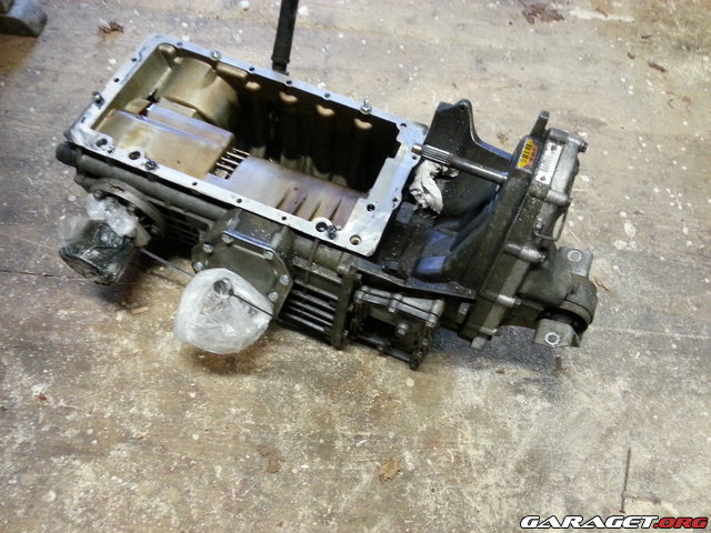

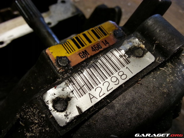

Har även tagit en tur till Stockholm för att hämta en fel fri reservdels låda med 23000 mil som jag fick smile Exakt samma som sitter i bilen nu dvs GM 456 14. Funderar på att meka isär den och få den redigt go, redigt gött att ha en reserv låda i varje fall smile

Samt 2 bilder på lådan:
https://www1.garaget.org/gallery/images/194/193935/193935-970f01cb607d67544670779f9262c36a.jpg
https://www1.garaget.org/gallery/images/194/193935/193935-2a8c5382b08bd79f744c0ef751aabef8.jpg

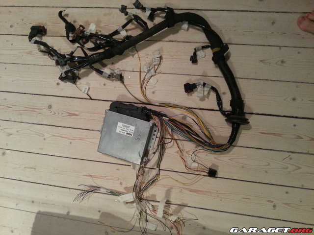

FRÅGA:
Fråga till dom som kan Trionic 5. Kan man ta grejorna man behöver från en og9-3 årsmodell 1999 på typ 150 häst?
Har nämligen i kompis som skrotar ner en bil. Även andra delar som passar till og900 får ni gärna tips om smile

Ja styrsystemet kan du ta från den bilen.

M_Broberg skrev:
kör og9-3 härva på min.
enda är att magnetventilen är lite annorlunda kopplad än på ng900 så kolla hur den är kopplad.
tror det var nån liten skillnad med. Typ en svart kabel som var röd.
nån anledning så brände vi steget till 4ans spridare i 4 boxar innan vi hittade felet, och vi det laget var vi så fruktansvärt sura och trötta att jag glömt allt nu wink
Haha, det är bra det! Skall notera magnetventilen. Du råkar inte ha något kopplings schema på hur man skall koppla in systemet? Eller något annat som kan hjälpa smile

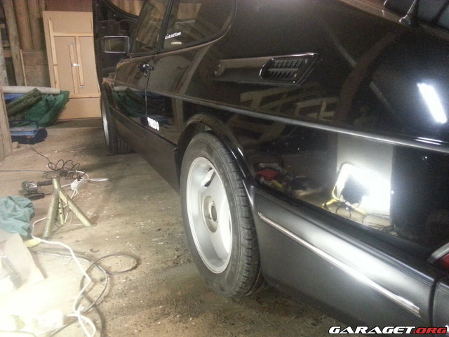

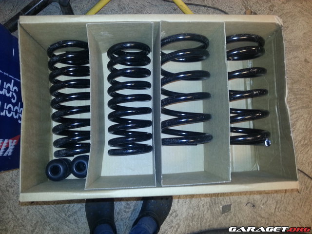

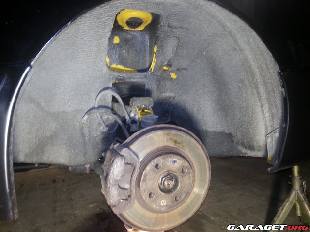

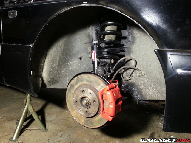

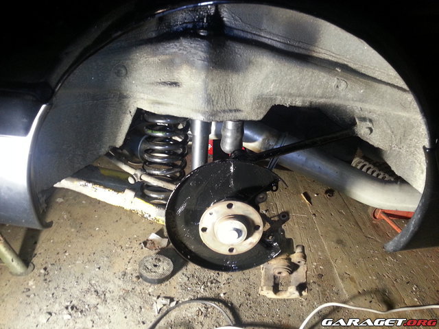

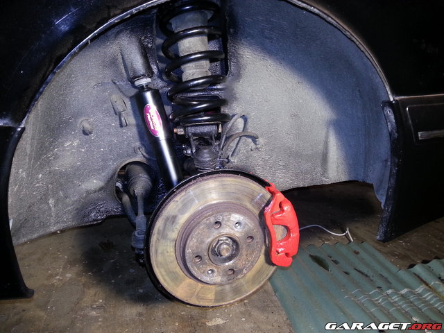

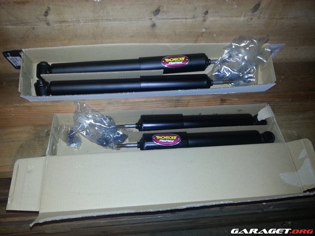

Nåväl dags för en låg update! tongue
Lite drygt 10 cm av wheelgap fram kan man inte leva med tongue Lösningen blev att skaffa sig lite sänkingsfjädrar och lite nya goa dämpare. Var upphängningsdetaljer som satt på bilen från fabrik. Så baken var det lite trött tongue Väl inne i jobbet så kunde jag inte låta bli och slänga på lite färg på både oken och bromssköldarna, men jävlar va segt färgen torkar i detta kalla väder tongue
Fram har jag blivit klar, så nu väntar jag på att bak oken skall torka så jag kan måla dom röda. Sedan skall baken ihopmonteras smile samt om naturen spelar med och det är okej väder så skall det testas! smile
Varnar om att det är blandade bilder mellan höger och vänster sida tongue

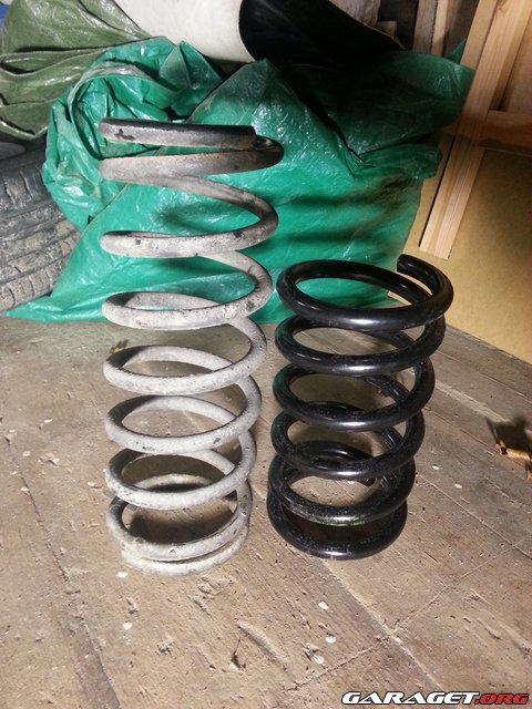

Lite Kilen och Monroe införskaffades:
https://www1.garaget.org/gallery/images/194/193935/193935-a4cf7a6eb070e5ffa6bb8615b6623037.jpg
https://www1.garaget.org/gallery/images/194/193935/193935-1a8a4f4f576d23c849e0edea3d3a2436.jpg
Sedan var det dags och riva:
https://www1.garaget.org/gallery/images/194/193935/193935-63f7969d6eb66bb4f24df02291519f32.jpg
Grym skillnad mot org tongue
https://www1.garaget.org/gallery/images/194/193935/193935-7d022d87e7e04a3ffad310e9f17fb32d.jpg

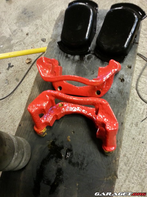

Lite grund sedan lite färg på de:
https://www1.garaget.org/gallery/images/194/193935/193935-f884108e81e45f5c671114cbcc370bab.jpg
https://www1.garaget.org/gallery/images/194/193935/193935-831e975f795ae7a1f4aaf7782f47f551.jpg
Resultatet fram:
https://www1.garaget.org/gallery/images/194/193935/193935-efe205692963faaf8ce1ed35611a6741.jpg
https://www1.garaget.org/gallery/images/194/193935/193935-3e93fa691aa2e2a7005ad51cbf506118.jpg

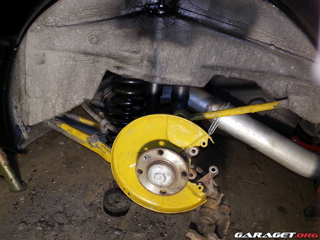

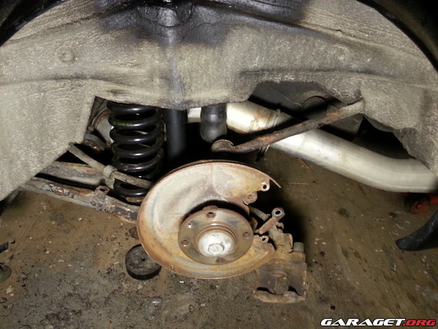

Rev ut bak och stoppade i lite gött:
https://www1.garaget.org/gallery/images/194/193935/193935-f3169f684e04c83b4559afad0f2edf3d.jpg
https://www1.garaget.org/gallery/images/194/193935/193935-2b6bc845ae4d7357307b2ef36bf1c311.jpg

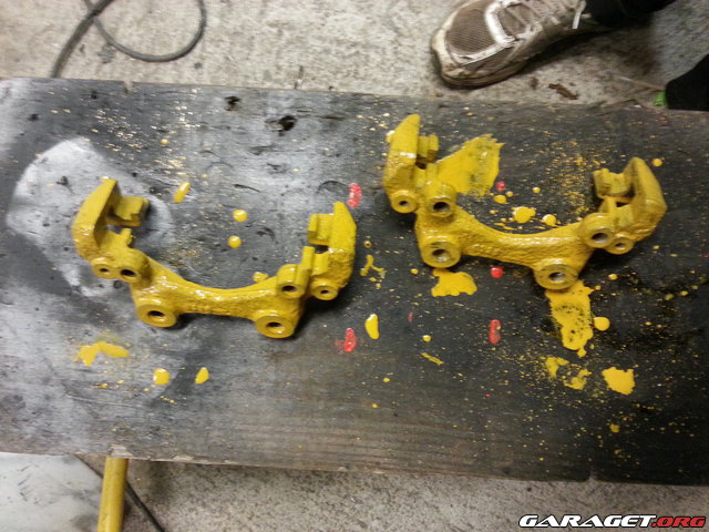

Grunda:
https://www1.garaget.org/gallery/images/194/193935/193935-b8aede92d3cdd1f0df7bea35dec35009.jpg
https://www1.garaget.org/gallery/images/194/193935/193935-9c9639ece267faf56ad459b0a8dae241.jpg

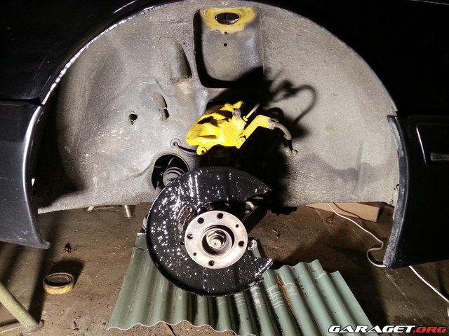

Sedan på med lite svart på sköldarna:
https://www1.garaget.org/gallery/images/194/193935/193935-500c86e14379326bf79ef0f81c9fc560.jpg
Samt lite grund på oken:
https://www1.garaget.org/gallery/images/194/193935/193935-03fca26b861c577773e72b66be6680de.jpg

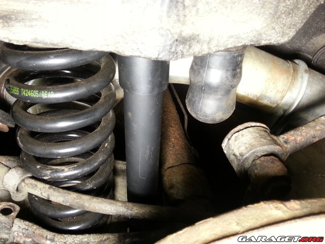

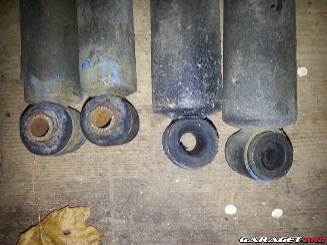

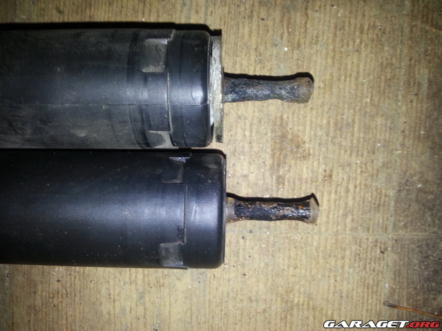

Var inte försent med bytet på något vis. Gammal dämparna var ganska slut. Förklarar nog en del av varför det har låtit lite av upphängningen tongue
https://www1.garaget.org/gallery/images/194/193935/193935-80179f9414894de7174bc66a0c1339ff.jpg
https://www1.garaget.org/gallery/images/194/193935/193935-200e401c5f185ab09df28c2252aa247d.jpg

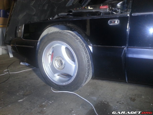

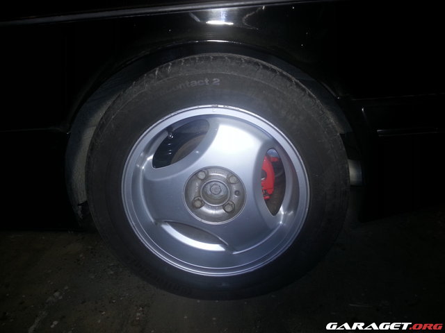

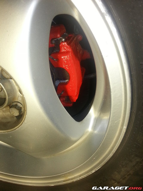

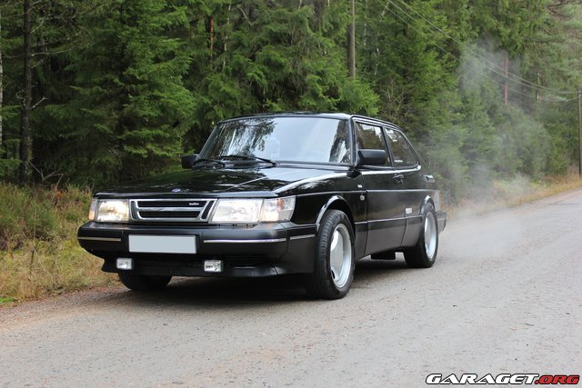

Update!

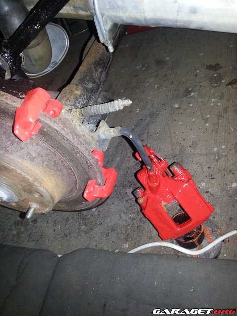

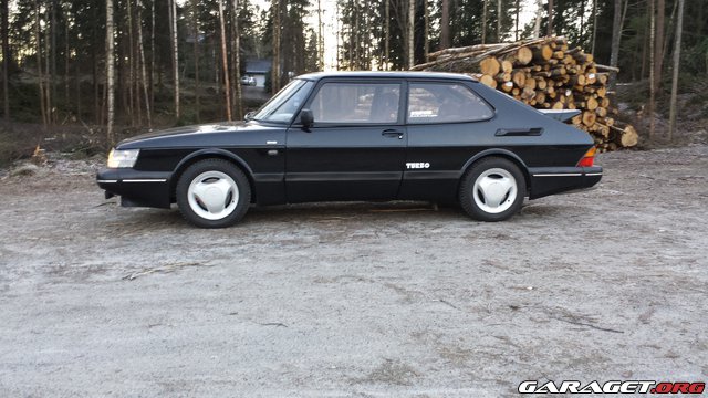

Nu har jag mekat ihop allt och bilen är på backen! Resultatet blir som följande: wheelgap fram på 6 cm och bak på 4.5 cm.  Fortfarande lite hög fram... roll  Får se om det sätter sig lite annars får jag kapa lite så jag får ner den sisådär 2-3 cm. Ska fixa lite bättre bilder när jag väl får ut den ur ladan för att testa hur bilen känns med de nya goa grejorna smile
Lite bilder:
Första lagret med rött! Blev ett till med kameran hann inte med tongue
https://www1.garaget.org/gallery/images/194/193935/193935-654d734c3fd6ae9330681e51cdac0a91.jpg
Resultatet:
https://www1.garaget.org/gallery/images/194/193935/193935-8024b77c31190e57249d431ed820a469.jpg
https://www1.garaget.org/gallery/images/194/193935/193935-4169daa769fd7fa3e5bf1f072e342c80.jpg
https://www1.garaget.org/gallery/images/194/193935/193935-c55105e25fed56a55ad35d1671c7280c.jpg
https://www1.garaget.org/gallery/images/194/193935/193935-fe7a128d6c89a0c847f6104d5931832b.jpg
https://www1.garaget.org/gallery/images/194/193935/193935-2007b635313f8917c3cf81936c1e9666.jpg

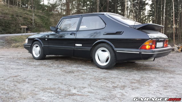

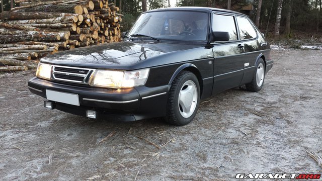

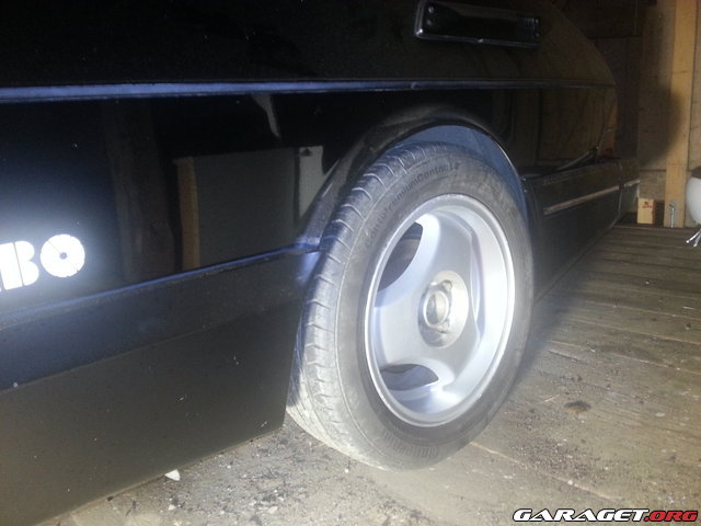

M_Broberg skrev:
Schnyggt
vad kör du för profil på däcken?
Tackar, åker för tillfället på 205/55/16 på super aero fälgarna. Skrapade förut men vi får la se hur detta slutar nu med stelare grejor och genomslags gummin som ej existerade förr. tongue

Allmän fråga, hur löst får fjädrarna sitta när man besar? Mina gick att rubba lite typ en halv cm när man hade bilen uppe i luften. Funderar på att bygga så kallade droppstops, eller är jag för petig?  roll
Kolla gärna in mitt projekt : SAAB 900S TURBO 1991
2 712 Inlägg
30 december 2014
#375
Tro de är att dem vår inte sitta så lösa att när bilen är upphissad att dem kan lossna :p

M_Broberg skrev:
kan av både egen erfarenhet och med många andras erfarenhet i ryggen säga att det kommer skrapa SATE.
byt omgående till 195/50-16 (som är den dimension 900 med 16" hade org) eller 205/50-16.
Inte bra för varken däck, skärmkanter eller skärmbreddare när det tar i.
Jo jag vet, men med dom nya grejorna så har den faktiskt höjt sig bak. Åke typ hela förra sommaren med trötta original grejorna och så ofta skrapade det inte. Hade flera gånger 4 pers i bilen utan bekymmer. Gällde bara att ha max halvtank vid dessa tillfällen. Så med stelare grejor så får vi vänta tills sommaren kommer så jag kan ta mig en redig tur med bilen och i värsta fall byta däck. Men testas ska det göra först! smile

Update!
Tog en lite tur igår med bilen. Vilken skillnad det är med nya dämpare och lite sänkt! Går förjävla gött på vägen, mer precis, svarar bättre och mer följsam. Känns mer saab på nått vis tongue Däremot sa bilen i från, möttes av en fin pöl på förar mattan idag. Aja, får la bli en ny värmekran också då... roll
https://www1.garaget.org/gallery/images/194/193935/193935-eab3f43178e53a621103635ada37d2ed.jpg
https://www1.garaget.org/gallery/images/194/193935/193935-2b655160ce7fc646ffba894aaf8d1157.jpg
https://www1.garaget.org/gallery/images/194/193935/193935-ce8e067de6bed9fc84e9896ef6dc87d5.jpg
https://www1.garaget.org/gallery/images/194/193935/193935-73bb556bc828d46eca65fbbda5b6bb80.jpg
