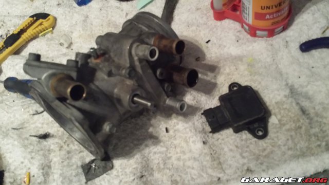

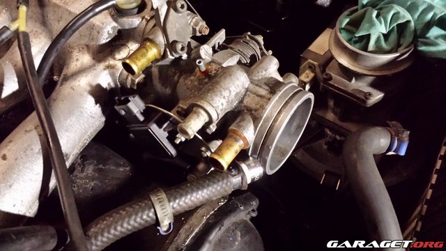

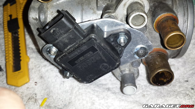

Då jag inte orkade leta upp ett gasspjäll med givare till saab 2.1 motor så gjorde jag mig en adapterplattan likt följande till den som är original:

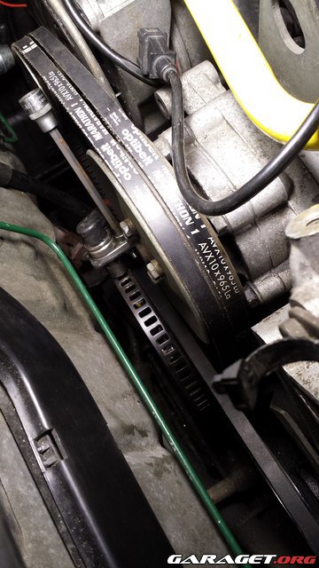

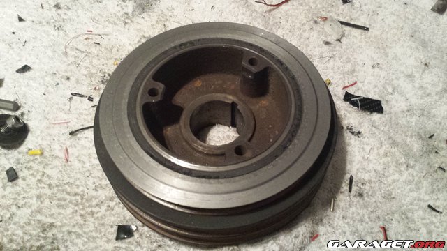

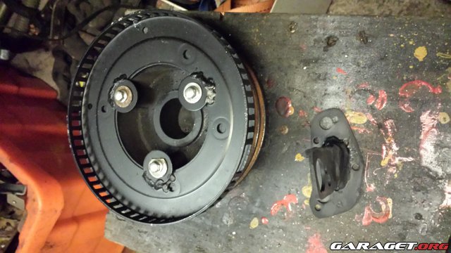

Bestämde mig för att ha triggerskivan på remskivan som sitter på veven. Så remskivan fick sig några varv i svarven! Gjorde även en hållare för sensorn, kanske inte den finaste men den ger sig inte i första taget smile
https://www1.garaget.org/gallery/images/194/193935/193935-0bd15332b7c650dfaff565e278e36389.jpg
https://www1.garaget.org/gallery/images/194/193935/193935-57b7c1ab2ac3b5edfd14c24383b0dc46.jpg
https://www1.garaget.org/gallery/images/194/193935/193935-ec1a3b23100ec63a42d3c0aa61846cf0.jpg

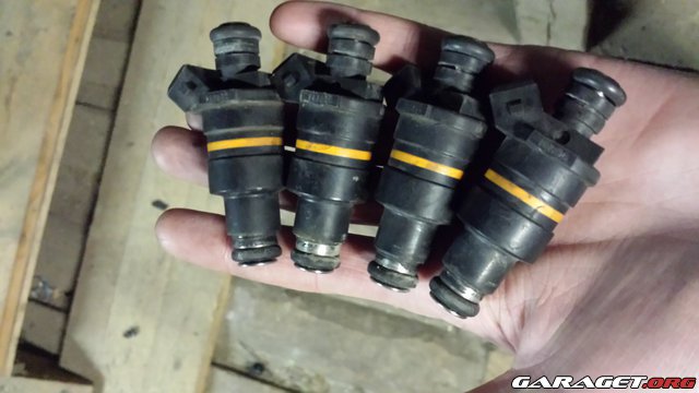

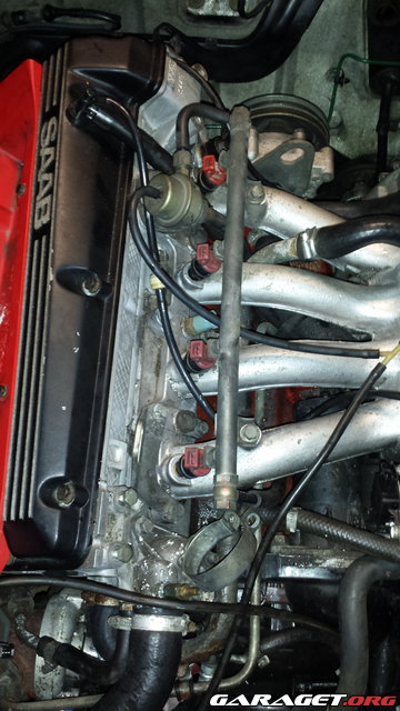

Även de så kallade 431 röda spridarna, stift och TK har monteras.
https://www1.garaget.org/gallery/images/194/193935/193935-705b193a728cf3b57f1b39f2c8dcef9f.jpg
https://www1.garaget.org/gallery/images/194/193935/193935-b54d523313fb339e988af47885435dc6.jpg
https://www1.garaget.org/gallery/images/194/193935/193935-6fa544b3515ade90a238b2892d0ff43a.jpg

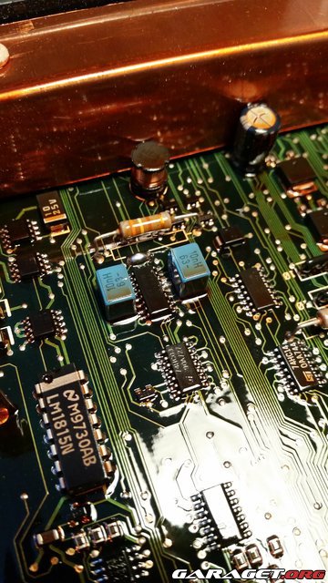

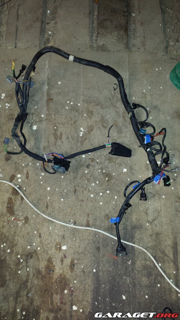

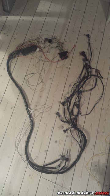

Parallellt med allt detta så har jag hållit på med att fixa med den kabel härvan som skall i. De har kortats sladdar, förlängts och tagit bort dem som inte gör någon nytta har tagits bort. En massa pill! Blir göra bra!
https://www1.garaget.org/gallery/images/194/193935/193935-af9fffd15d0306d8cb5519aa2f5d12fc.jpg

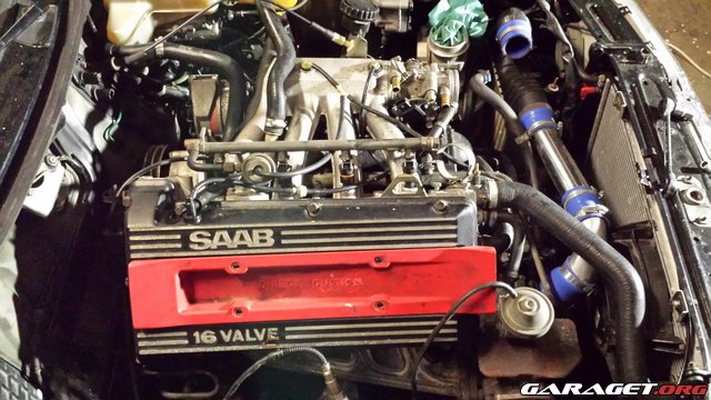

Update!

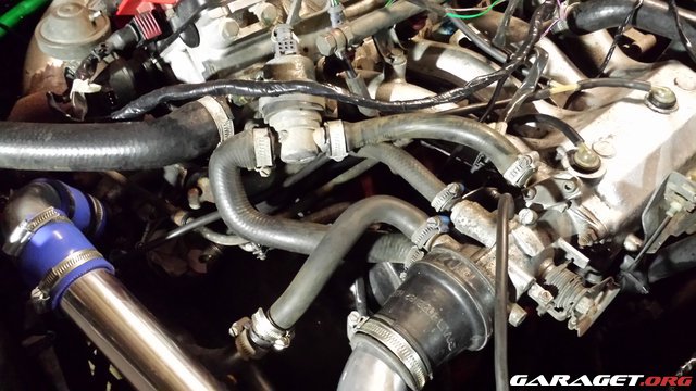

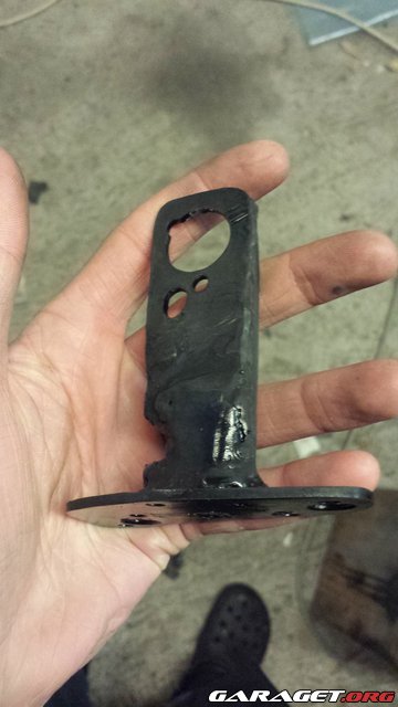

Har fortsatt lite med T5.5 konverteringen. Måste säga det att själva installationen är väldigt simpel! Tar bara lite tid smile Ska stort sätt bara fixa till sladdarna under huven sedan är det klart. Har tänkt att lägga sladdarna under insuget i flexrör. smile Finns en youtube klip i slutet av detta inlägg på första starten smile
Efter att ha grubblat lite så bestämde jag mig att förstärka lite till på hållaren till vevaxelsensorn
https://www1.garaget.org/gallery/images/194/193935/193935-3676a43ae479d21115352a4ea2188264.jpg
Sedan tog jag och monterade ihop allt i runt remskivan
https://www1.garaget.org/gallery/images/194/193935/193935-1a1be9ac42a71076ca258c0bd7efdca6.jpg
Sedan åkte tomgångsmotorn på
https://www1.garaget.org/gallery/images/194/193935/193935-2319bb001666b5504a6f7ca9eb680d92.jpg

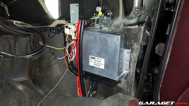

Följt av ett montage av boxen
https://www1.garaget.org/gallery/images/194/193935/193935-2d1b69936d932b27f9cead06dbb930e2.jpg

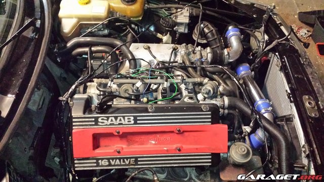

En liten överblick av motorutrymmet just nu
https://www1.garaget.org/gallery/images/194/193935/193935-7bead4276f1b9537fa2ecc1b973b7ac4.jpg

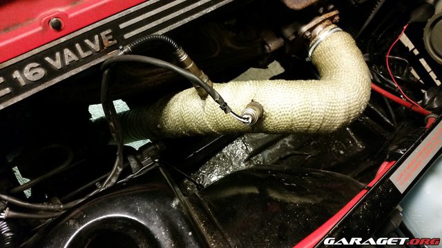

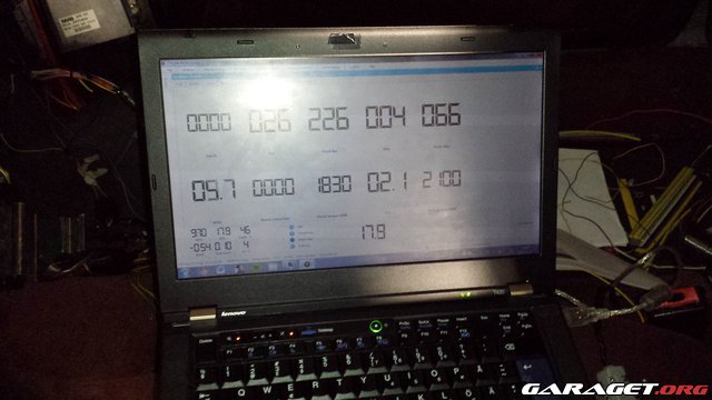

Mitt i allt så vred på nyckel och till min förvånings så starta den med än gång!!! Men tomgången var dålig samt att AFR mätarnen visa 9 (Går riktigt fett). Tog där med fram skollaptopen och pluggade in mig i trionic boxen. Visade sig att MAP sensorn alltid läste som det var 0 bar. Flyttade där med MAP sensorns slang till en annan nippel och nu går den fint smile  Får bli lite gött väder nu så man kan mappa till den lite smile
https://www1.garaget.org/gallery/images/194/193935/193935-b24eaa6f1bd02f9c09f564816988edfe.jpg
https://www1.garaget.org/gallery/images/194/193935/193935-17c1347f720fa9516853ee52f2bab6ab.jpg
Slutligen en liten film på första uppstarten. Går som sagt riktigt fett pga felmontering av MAP sensorn.
https://www.youtube.com/watch?v=T-JdHvr … e=youtu.be

Hur fick du bort remskivan? Måste ta bort min, för att få bort bröstkåpan, läcker lite därifrån.
Turbo lover
329 Inlägg
20 februari 2015
#387
Jo, jag tog och borrade ett lagom stort hål inifrån ungefär bakom gaspedalen. Sedan var det bara att lirka dit en 27 mm hylsa (om jag inte minns fel) sedan på med förläggare och mutterknack med lite power inifrån smile Lite jobbigt men lättaste sättet tror jag om man inte vill lyfta motor tongue Remskivan i sig har sådana toleranser mot axel den sitter på som gör att det inte behövs avdragare för den.

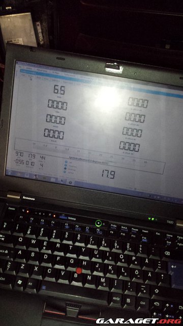

OK, jag skrev ett LÅNGT inlägg med många hatiska ord. men slutsatsen var. SLUTA MED AFR SKITET. AFR stämmer ALDRIG med verkligheten.
alla lambdasonder MÄTER i lambda och oomvandlar till AFR. programmerar du in för E85 och du får E75 av bensinbolaget så kommer mätaren visa fel. och du kan ju gissa hur bra det är med en mätare som visar "typ rätt"
köp en stor smiley o sätt på den så blir det bättre än det förbannade AFR påhittet.
Välkommen till trionic ligan wink
Jo jag vet. Men då jag inte har en comusb för att programmera om afr/lamda mätaren så duger afr till 95 än så länge.  Ska få tag på en comusb ganska snart. Men hinner nog inte ge mig på mappandet på ett tag då de är mycket i skolan samt att de är snart dags för 8 veckor praktik i Italien. Så tidigast i maj typ tongue
Tack, har inte kör den än men är redan nöjd med konverteringen till trionic. Motorn går så mjukt!!!! smile
Kolla gärna in mitt projekt : SAAB 900S TURBO 1991
Turbo lover
329 Inlägg
21 februari 2015
#389
M_Broberg skrev:
Har inte du en innovate MTX-L?
http://www.clasohlson.com/se/USB-till-s … er/38-5654
sånn kör jag o funkar fint. behövs inte nån lawicell eller liknande.
och för att ändra mellan lambda och AFR i T5 suite live så bara vänsterklicka på siffran så byter den mellan AFR och lambda smile
låter som du kommer ha fullt upp!
Japp stämmer, MTX-L. Sådan adapter tänkte jag på, såg att de fanns sådana adaptrar på ebay nu för typ 20 spänn lol
Tack för tipset gällande T5-suite.
Började fundera nu, funkar lawiceladaptern till mätaren? Tänkte om man kunde ställa om lawiceladaptern från CAN till seriell kommunikation tillfälligt.

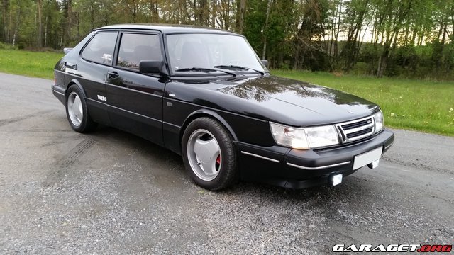

Update dags!
Nu var det allt länge sedan sist! Har ju haft praktik 8 veckor Italien på Dallara.  En liten bild på vad man har jobbat på under praktiken smile :
https://www1.garaget.org/gallery/images/194/193935/193935-23ca92388350fa5ef09bb81060ba63a0.jpg

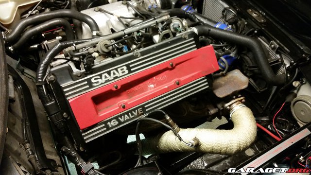

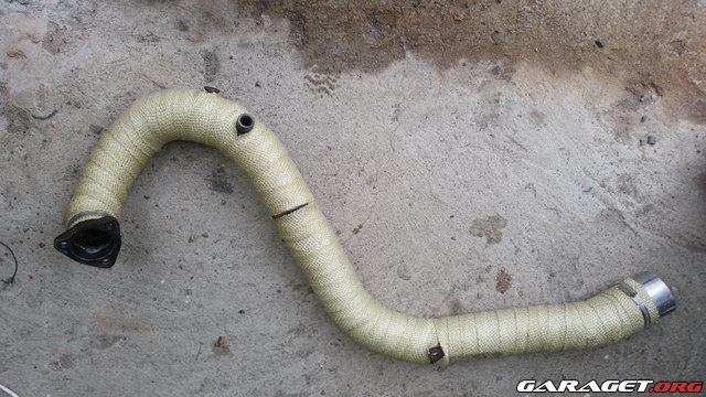

Nå väl, låt oss återgå  till saaben wink Har nu fått ihop den igen! Sladdarna under huven har jag lagt i flexrör och allt är fast strajpat som det skall vara. Fick även nog med att de skall lukta så förbakat om den så tog även och monterade en 3 tum sportkatt på den. då den har varit kattlös innan. Passade även på att linda downpipen smile
Tanken är nu att ta bilen till saabfestivelens banträff så inför detta så skall jag jobba lite på mappen! Laddar lite lite nu wink
Är det någon som har aero skärmlister så får ni gärna höra av er! smile

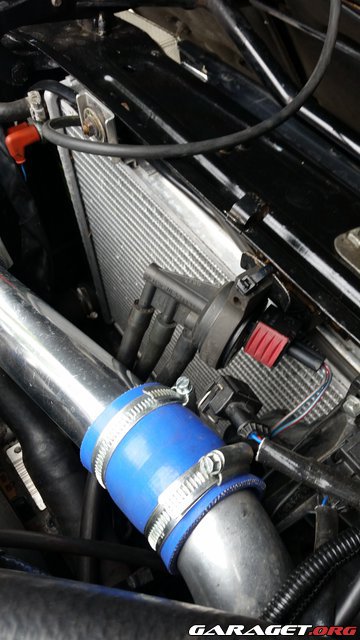

Det har inte hänt så mycket på sistone. Det som har hänt är att jag har bytt till T7-magnetventil då T5-ventilen sög tongue laddar sjukt mycket jämnare nu med t7-ventil! Tändkassetten har jag även bytt i förebyggande syfte till en som har gått mindre mil. Inför framtiden så tänker jag först och främst att hitta en större intercooler då insugs tempen ligger alldeles för högt nu. Sedan så har jag fått tag på en trevlig shortshift som kanske kommer i veckan smile
Lite bilder på T7-ventil modden. Lyfte ben 5 och en bygling som synes  och lite ändring i programmet gjordes smile
https://www1.garaget.org/gallery/images/194/193935/193935-feeb099cc621ee09558ba62f99cb9bd4.jpg
https://www1.garaget.org/gallery/images/194/193935/193935-ee95247e1687d00d7b4e2dec25cb4788.jpg
