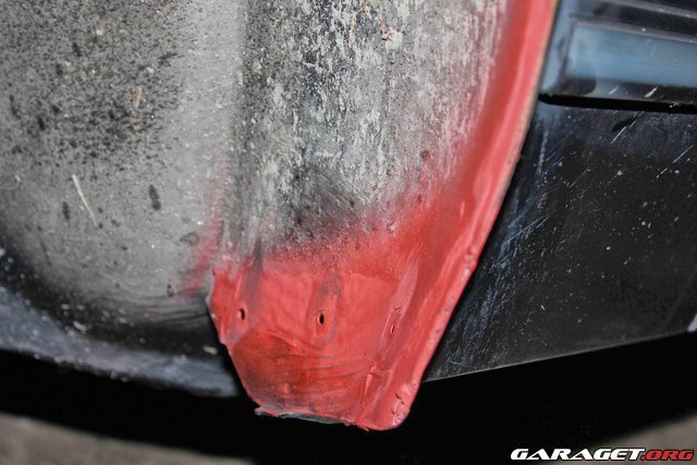

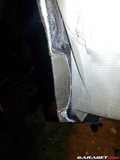

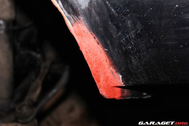

Update!
Idag har man tagit och fixat till vänster sidan så det endast är att svetsa där! Högersidan blev de en annan femma med. Kommer säkerligen få byta ut delar av innerskärmen samt skärmen den med. Men jag skall först se om de går att laga den men tvekar på  att det kommer bli bra.  Tog även och skruvade ner fronten för att hitta tyvärr mer rost samt en småläckande kylare, jobbigt hmm Samtidigt så passade jag på att fixa lite rost vid batteriet  som har stört mig sen dag 1 smile
Liter bilder då:
Vänster skärmen lappad skall bara svetsas smile

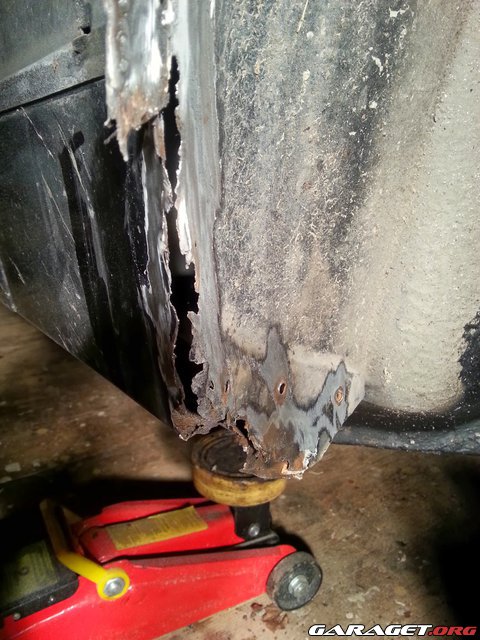

Höger sidan:
https://www1.garaget.org/gallery/images/194/193935/193935-326050c4bf1e2d6433cfa9d9fdbc47d3.jpg
https://www1.garaget.org/gallery/images/194/193935/193935-4849825ac98cdda4a23afd59622a34bf.jpg
https://www1.garaget.org/gallery/images/194/193935/193935-7c339cc713863c9d225512f738c9f9bb.jpg
https://www1.garaget.org/gallery/images/194/193935/193935-d0642ae46cf5fbd61790718fb391cf93.jpg

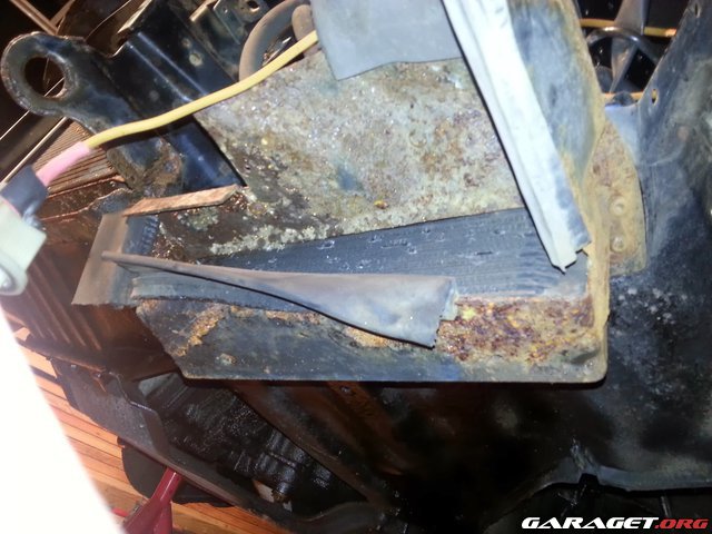

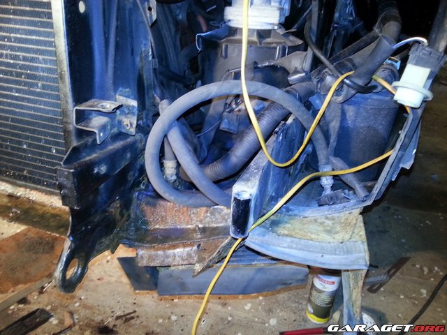

Fronten:
Var dock mer rost än vad jag fick med på bild

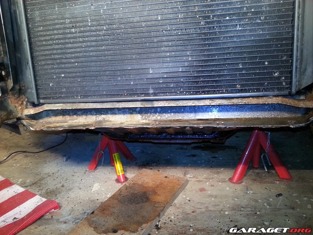

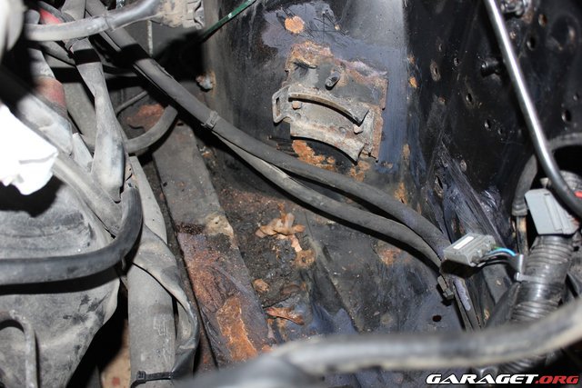

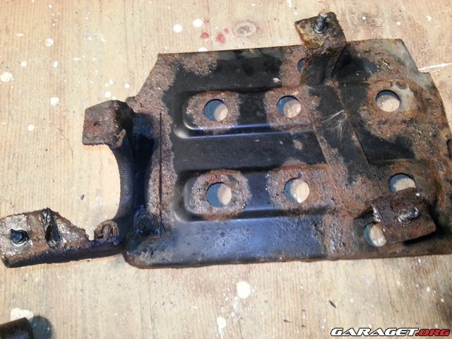

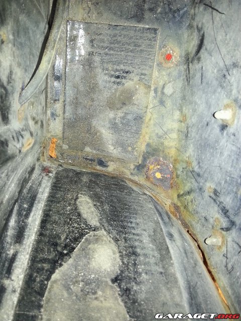

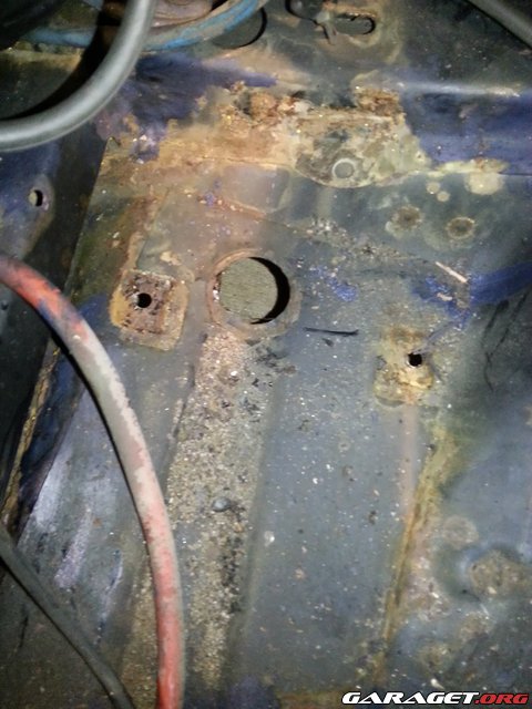

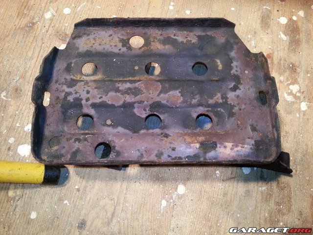

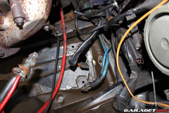

Rosten vid batteriet:
https://www1.garaget.org/gallery/images/194/193935/193935-366e98e78cbc801f633aab861594c4df.jpg
https://www1.garaget.org/gallery/images/194/193935/193935-ecf5e384d0dec59a1cb84fe5483ecac9.jpg
https://www1.garaget.org/gallery/images/194/193935/193935-aa3bec690f608a211bcb405e201ddd48.jpg
https://www1.garaget.org/gallery/images/194/193935/193935-5cf8d12104377cd7f4ed6ce4d4e224d1.jpg
https://www1.garaget.org/gallery/images/194/193935/193935-d2ffed89c82a978e4921b1620842d6dc.jpg
https://www1.garaget.org/gallery/images/194/193935/193935-d4d026277800ae0198ad261ab83aaa41.jpg
https://www1.garaget.org/gallery/images/194/193935/193935-c38c778cfccf2f4563601e12123cc788.jpg
https://www1.garaget.org/gallery/images/194/193935/193935-b9277d000ed79b8e18814a66d45900ce.jpg
Brukar inte vara ett fan utav Hammerites produkter men denna känns riktigt stabil. Har endast tagit ett lager men   skall nog lägga ett till innan det blir lite svart över de smile

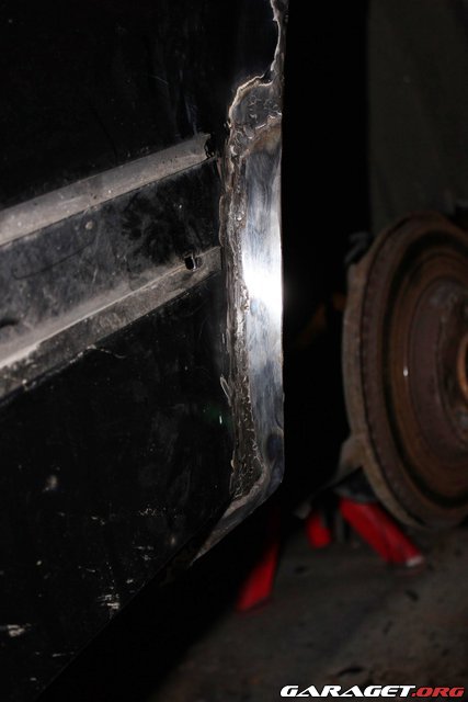

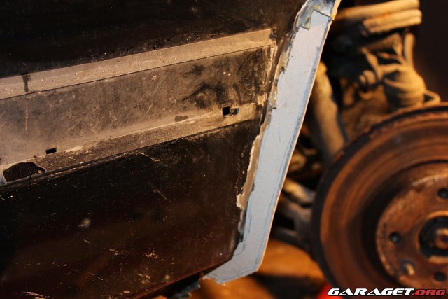

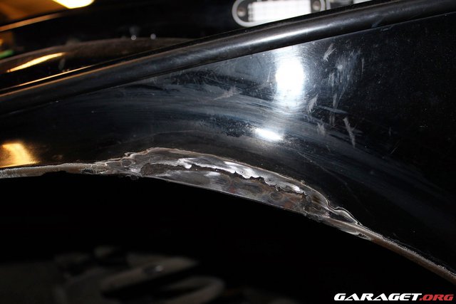

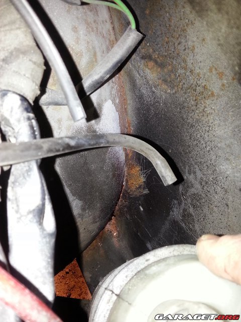

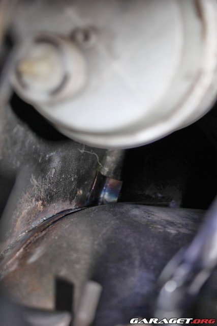

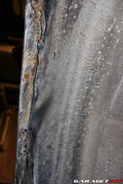

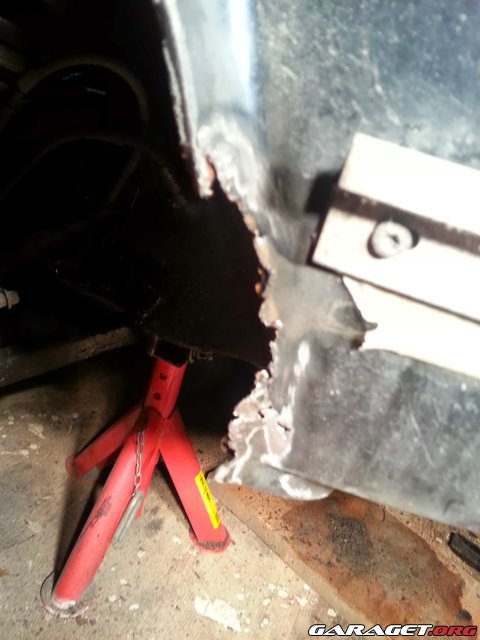

Goddagens läsare!
Good news! smile Det går att laga höger skärmen! Trodde fasen inte det med efter jag hade gjort en mall så såg det ut som det skulle gå! Gött, då sparade man in lite pengar där smile Gav mig också på ett litet hål vid toppen av skärmen. smile
Nu är frågan de, när jag väl har svetsat och slipat till lopporna. Skall man då lägga något rost grund exempelvis zinkgrund eller skall man direkt ge sig på och smeta på plast n' padding? Har inte spacklat på metall än i mitt liv roll
https://www1.garaget.org/gallery/images/194/193935/193935-454b03153e6d3e7abf6f6e7aa7094f20.jpg
https://www1.garaget.org/gallery/images/194/193935/193935-afae5e6435878768a8420075289dbc14.jpg
https://www1.garaget.org/gallery/images/194/193935/193935-643306e858c1f679a6099abac0e2df01.jpg
Senast redigerat av Saab_2takt (24 september 2014)

#71
Blev ju kanon! Epoxiprimer e de bästa! Hagmans CA primer skall enligt många som sysslar med lack vara de bästa bland epoxi. det råder lite olika meningar kring om man skall grundmåla innan spackling, jag gör alltid det och tror de e bättre än att skippa de, rostskydda ordentligt på insidan av skärmarna sen så står det sig. smile finns lite trådar om detta i bilvårdsforumet här på G.org
Varför krångla till det och inte köpa GOLF från början?=)
1 697 Inlägg
12 februari 2014
#72
Hagmans epoxiprimer är som sagt kung, men ska enligt vissa jag pratat med kunna ge lite sämre resultat än en vanlig grund när man målar över den. Men lite slip innan nästa runda färg så lär det inte vara någon fara. Annars kan ju tennspackling hjälpa mot rost också, ska finnas flussmedel i det tror jag som hjälper till mot rost och fyller upp svetsarna bra. Allt är hur seriös man vill va smile
Turbo lover
329 Inlägg
13 februari 2014
#73
2 röster på Hagmans epoxiprimer, kanon! Får bli den! Tenn spackling låter riktigt intressant men samtidigt som ett riktigt svårt hantverk så vilket blir nog svårt att lyckas med på första försöket. tongue  Slipa och så går ju allt, blir det fel så är bara att lacka om ju.  Sedan som ni säger så skall det rostskyddas så det står hejvilt!smile

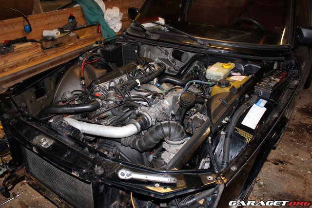

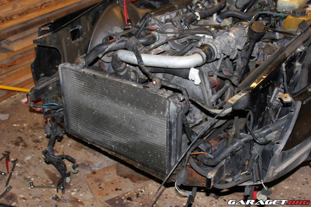

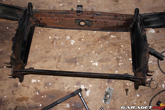

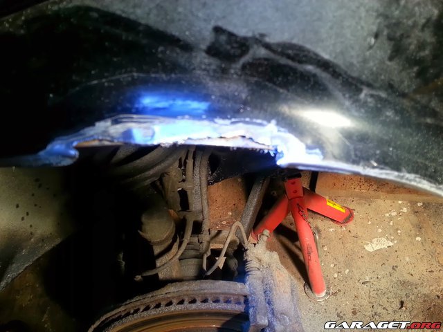

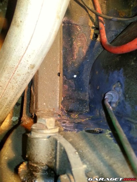

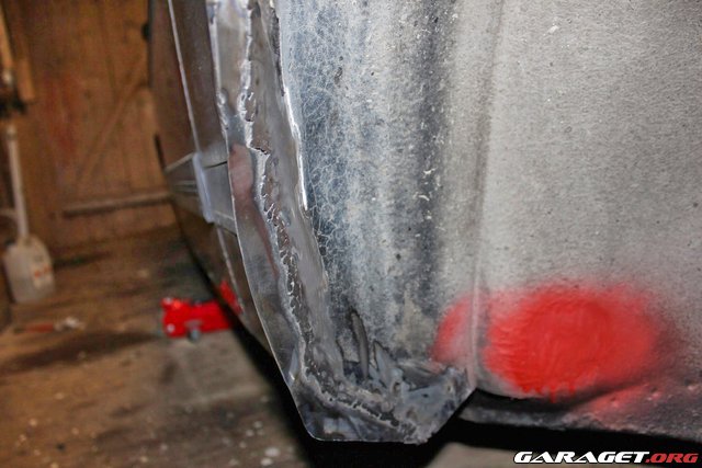

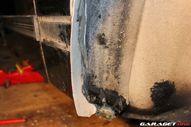

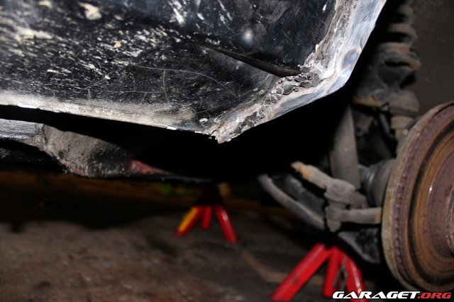

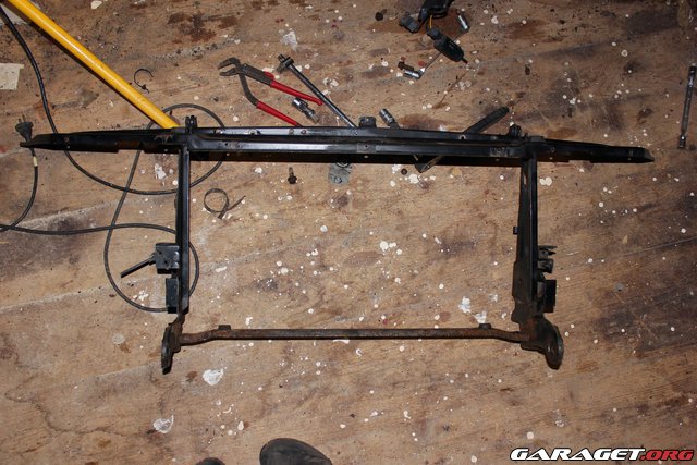

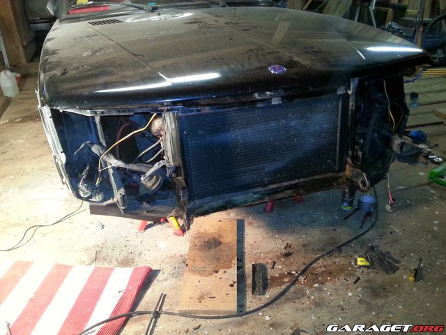

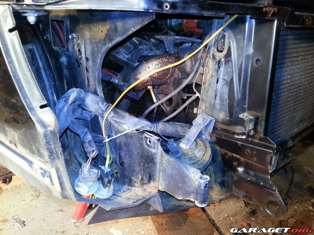

Update!
Det har hänt lite sedan sista updaten. Har plockat av fronten så det knappt finns något kvar då det var lite rost som gömde sig samt att kylaren läcker lite. Men lite är för mycket så den skall lagas alt bytas smile
Tummen ur fick man också idag så jag började laga lite på framskärmarna med hög tro på lycka! Vilket slutade väl på de jag lagade, blev riktigt imponerad mig sjäv! smile Sorry att de inte blev någon ny skärm för dom som hoppades på det wink
Lite bilder då!:
först åkte huven:
https://www1.garaget.org/gallery/images/194/193935/193935-dd58405153a937decb1e120ffb2eca1b.jpg
Seden denna rostiga va de nu är för något tongue
https://www1.garaget.org/gallery/images/194/193935/193935-b9d980eed98c699d4d8fac580f0147fe.jpg
https://www1.garaget.org/gallery/images/194/193935/193935-754c6da2aee8d3b33d4d089e967ad237.jpg
https://www1.garaget.org/gallery/images/194/193935/193935-72763ad91b4bf07661c225e7e11669f6.jpg
Ännu mer rost o annat bös, skall fixas samtidigt som rosten under kylarn smile
https://www1.garaget.org/gallery/images/194/193935/193935-9d8be9d40b2c479949e49658a7104c64.jpg

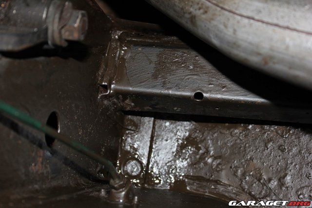

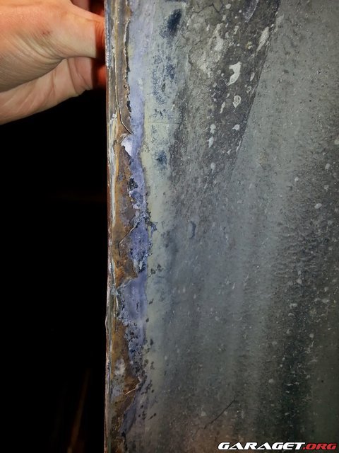

över till lagningarna i skärmarna då!
Vänster sidan:
https://www1.garaget.org/gallery/images/194/193935/193935-4c0b0c6a50f75b4c2114848af13391be.jpg
https://www1.garaget.org/gallery/images/194/193935/193935-4606077d6fc20478f4ac7f8b1e8dfe26.jpg
https://www1.garaget.org/gallery/images/194/193935/193935-1bb6c84a3c483b613d11df3b66322ef6.jpg
https://www1.garaget.org/gallery/images/194/193935/193935-756bfbbf4fdbb4010fee1fe5e70c6891.jpg
Drog lite röd rostlack för att ytrosten inte skall komma. Så kallt nu så inngen vidare att försöka sig på ett lack job sad

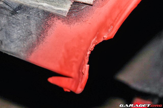

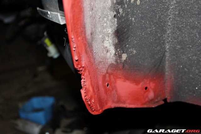

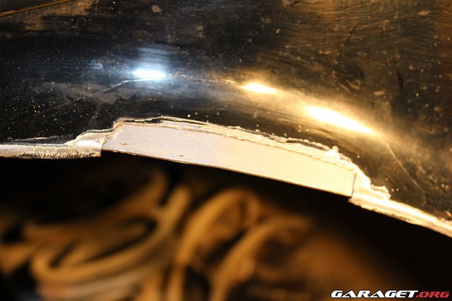

Höger sidan:
Blev inte helt klar med höger sidan så skall jobba färdigt i veckan (förhoppningsvis). Så jobbigt när man tror man är klar så tar man och lyser så ser man små "hål" i svetsfogen. Är man noob så är man roll
Fina loppor wink
https://www1.garaget.org/gallery/images/194/193935/193935-a1f0b54f1f1a06ab7fa195d0c03030d7.jpg
https://www1.garaget.org/gallery/images/194/193935/193935-a35c01d5ba24355a67a131715e1b360c.jpg
https://www1.garaget.org/gallery/images/194/193935/193935-3b35e54f23aba56884bba3a59fade2f0.jpg
https://www1.garaget.org/gallery/images/194/193935/193935-637e0fd2d3b17c77599e76e8a89c19c4.jpg
https://www1.garaget.org/gallery/images/194/193935/193935-06aed8e54136f0b7f284be474daef769.jpg
https://www1.garaget.org/gallery/images/194/193935/193935-848dbc853d1a9383a33a4a2a7b0c7829.jpg
Vad tycks ? smile
Simma lugnt!

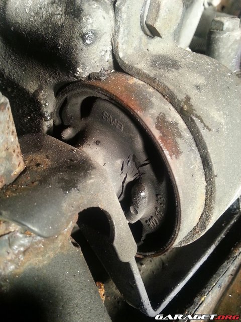

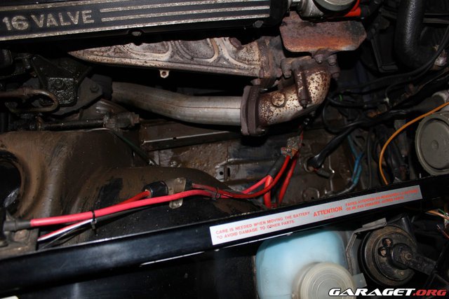

Nu har man allt fått lite praktik så man har fått tillbaka lite tid i vardagen! Har blivit en liten beställning på speedparts samt att kylaren har blivit fixad och till sminkad lite grann smile Får la se hur länge dom moddarna håller, epoxi limmet va något rc epoxi från Kina som stinker fän men sitter som berget tongue
Ni får gärna dra en kommentar om motorgummit bör bytas! Lite sprickigt är de men är de tillräckligt för att att bytas? Har noll koll roll

Här va de höl! roll
https://www1.garaget.org/gallery/images/194/193935/193935-6ce53b1e99a4014a96050250672bc243.jpg
Fixat! smile

Vad tror ni? smile Nytt ligger på cirkus 200 kr, ser lite klurigt ut att byta dock roll

Det hade nog mått bra av byte men är nog ingen fara än på ett bra tag ändå. Det är superlätt att byta, skulle säga runt 30 minuter. Jag skruvade loss fästet från växellådsbalken och lyfte försiktigt loss lådan från balken med domkraft. Skruvade av överfallet från primärkåpan och drog ur den genomgående bulten mellan fästet och växellådsbussningen i ett skruvstäd smile
Prima! Är det så pass lätt så blir det allt att byta! Tack för beskrivingen! Hela fronten är av så det underlättar ju en massa. smile
Är det denna man skall köpa då? Står så udda årtal men kanske är speedparts som har snurrat till det igen. tongue

Bör va den, har för mig att t16 egentligen skulle ha hydralisk fram vissa årsmodeller så kanske är därför.

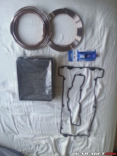

M_Broberg skrev:
http://shop.speedparts.se/sv/prod/900-7 … kudde.html
Yep. det är den du ska ha.
Kul projekttråd för övrigt!
Super! Får ta och passa på att beställa en när det väl är gratis frakt! Ska trippel checka me art nr först bara.
