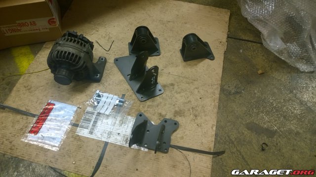

Fick två av mina paket idag.
Generator och motorfästen smile

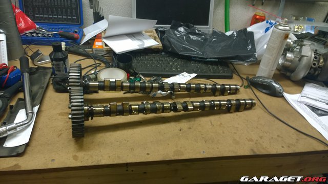

Fick med ett sett GLT kammar med. Får se vad som sker med dem.

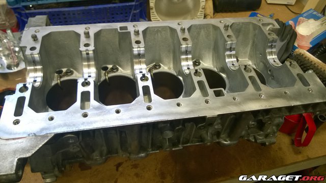

Tvättade tråget och satte upp motorn i stativ idag. Tog bort det gamla tråget och hittade spån i silen...
Blir att lyfta toppen i helgen och kontrollera. Loppen såg fina ut men lika bra. Hade ändå planer på att byta blockpackning då jag kokade motorn i sommras vid ena MoM träffen i Norrköping.

Hur blir det med vvt?
Hört att GLT kammarna passar ju tydligen inte dom "nyare" motorerna? Eller är det bara någon lögn

MaxxEcu klarar av vvt. 99ans glt insugskam ska kunna ersättta mina båda men jag fick ju med 92-95 glt och då passar bara insugets.

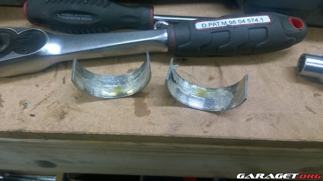

Ännu ett bakslag. Lagerras på 4e staken. Så blir en till motor renovering på denna motor. Men fanns tid först i mars till det så kommer jaga låda o kardan och fixa lite annat tills dess. Kommer lite bilder senare.

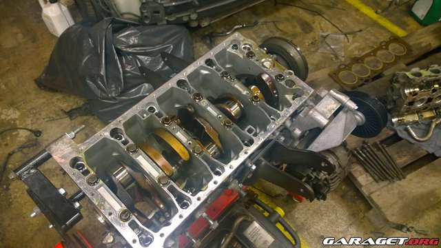

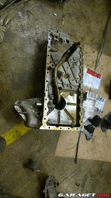

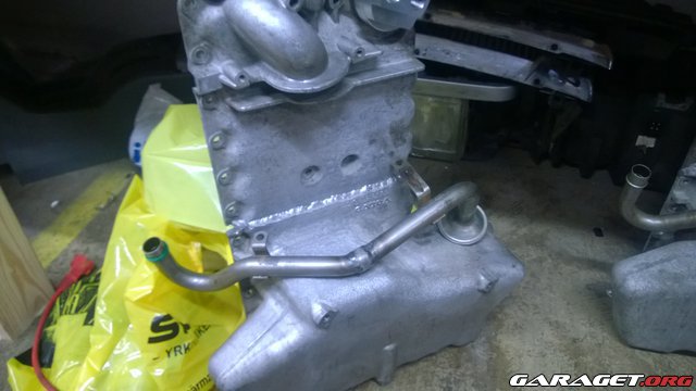

Skiten som va i silen. När jag lyfte på tråget vart jag inte på bra humör.
https://www1.garaget.org/gallery/images/119/118144/118144-4f0ea5455dcb81d438fc4146f3c0657e.jpg
Tog bort toppen och kollade loppen. Inga större problem där så började plocka bort kolvarna och såg detta på 4e.
https://www1.garaget.org/gallery/images/119/118144/118144-2f326b67df213efdb1f6cce1ad31a70f.jpg
Kolvarna undanlagda
https://www1.garaget.org/gallery/images/119/118144/118144-76a94c9eec15bacded29fa2f9037556d.jpg

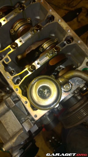

Blocket halvtomt. Ska ta resten imorgon så jag ser om ramlagren är dåliga eller inte.

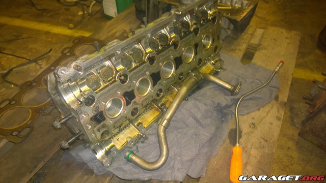

Toppen. Ska iväg på tvätt och kontroll o byte av tätningar.

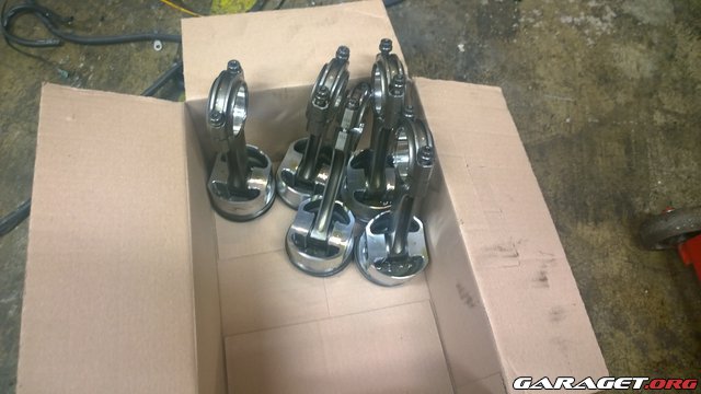

https://www1.garaget.org/gallery/images/119/118144/118144-50e0c26fd01f90dd721e5bce8b1de916.jpg

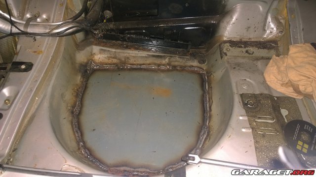

Och så äntligen en bild på skuffen. Platt o fin wink
https://www1.garaget.org/gallery/images/119/118144/118144-4c79a322566f2f6afd8d07c765800f37.jpg

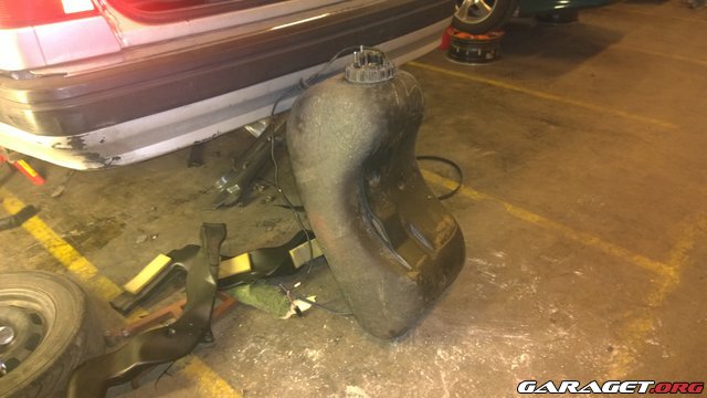

Roade mig med att ta bort hela bränslesystemet under bilen. Ledningar pump o tank.
https://www1.garaget.org/gallery/images/119/118144/118144-efd7efcf53255c654dd3fdd7088a5457.jpg
Allt för nu.

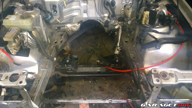

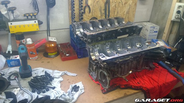

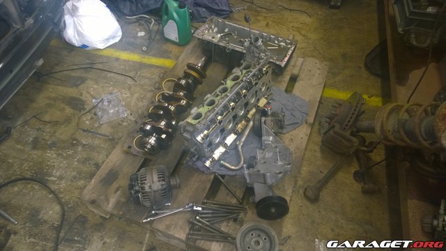

Motorn är nu kelt isärplockad förutom oljespruten till kolvarna.
https://www1.garaget.org/gallery/images/119/118144/118144-0170180132be0e9078f88b7c168efd4d.jpg
https://www1.garaget.org/gallery/images/119/118144/118144-ff0b14ffc6363da46f01205dcfe18b3e.jpg
Städade ur bilen på skräp och asfaltsmattan jag skrapade bort tidigare. Blir att rengöra och måla golv och svetsa en ny hatthylla i väntan på att han som ska gå igenom motorn har tid att fixa den.
Motorfästen från L-M-R som väntar tålmodigt.
https://www1.garaget.org/gallery/images/119/118144/118144-438509efa5c756fc3713a17462e60e3a.jpg

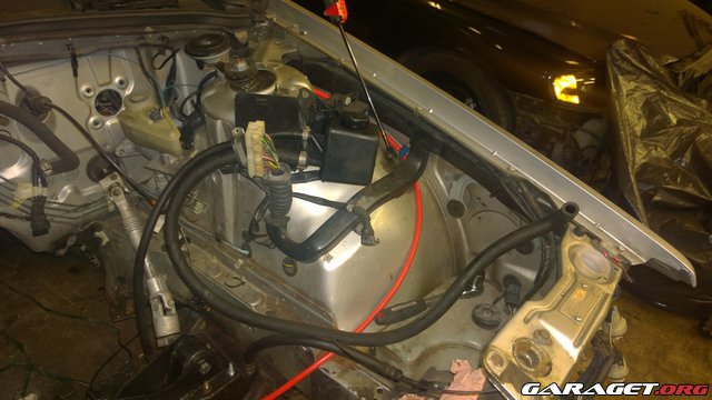

Fått lite gjort sen sist.
Fick hem servokitt från 940 som verkar passa rakt på min servo från V70n smile Hoppas bara att tryckledningen räcker upp till servopumpen med.
https://www1.garaget.org/gallery/images/119/118144/118144-36075283d6107017aa6dbd301273e741.jpg

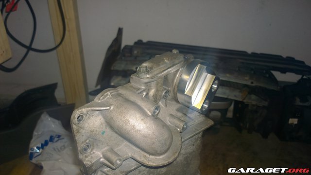

Ett par 90 graders böjar och jag har en början på ett oljesystem smile
https://www1.garaget.org/gallery/images/119/118144/118144-b644d27d791c494b825b5a07932faba1.jpg

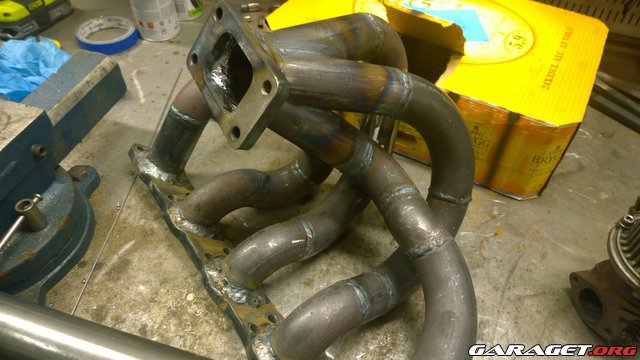

Skulle köpt en svetsad ZF igår men han sålde den innan jag kom trots att jag skulle få köpa den hmm
Trösta med att köpa ett extraktorgrenrör istället smile
https://www1.garaget.org/gallery/images/119/118144/118144-d5b53d055180b54e2f42f2374e82cb68.jpg

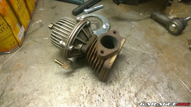

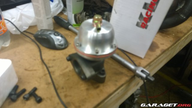

Och polarn hade en 35mm WG liggandes. Äkta HKS.
https://www1.garaget.org/gallery/images/119/118144/118144-84d25e8aa1b9064e5516a07174496575.jpg
Så nu är det "bara" turbo, insug o låda som är dem stora delarna att fixa.

Fått tag på nya WGs. Då den polaren i garaget hade var lite sliten och så hade en annan köpt nya till sitt bygge men dem fick inte plats så kanske jag kan göra något med dem.
Hoppas det räcker med 35 mm bara.
Sorry för suddig bild men autofokusen på kameran har gått sönder hmm
https://www1.garaget.org/gallery/images/119/118144/118144-f53acdaa8ba4fd7e02bf92e6a69a0218.jpg

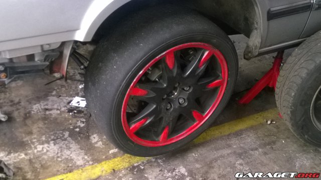

Hängt dit min ena uppsättning 17" nu. Hittade bara slicksen i däckförådet så fick bli dem.
Kommer bli fint med ny färg tills sommaren smile
https://www1.garaget.org/gallery/images/119/118144/118144-7459e64e7487bfd6e1e5d615c175834c.jpg
Gick även på tråget med stålborsten i brist på annat. Blev en förbättring iallafall.

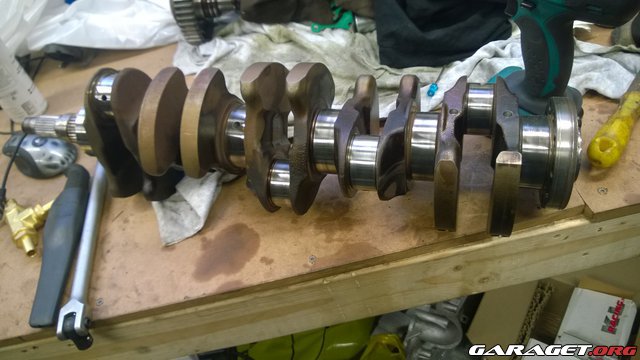

Påbörjade ihop monteringen. Kunde visserligen bara sätta dit oljesprutet men ändå smile
https://www1.garaget.org/gallery/images/119/118144/118144-fa85016085a7a6859791695936fbc809.jpg
Gick på veven med 800 papper för att snygga till lite
https://www1.garaget.org/gallery/images/119/118144/118144-de292a1442727b1b3a6d994a7eae75d1.jpg
Får hem packboxarna till veven och packningar till oljepumpen på onsdag. Får även hem vevlagren då så blir att påbörja hopsättningen då tror jag wink
