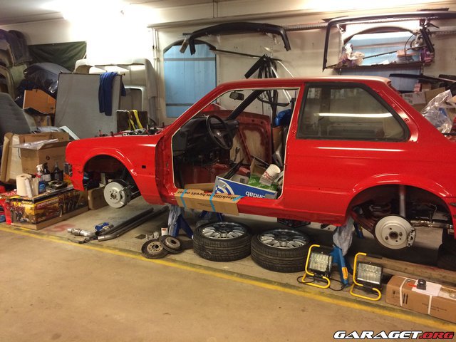

Hallå!
Har hänt lite här iallafall.
Alla bromsar är monterade. Hade lite svårt att få tag i ett handbromslås... är restat hos BMW till slutet av juli typ. Men hittade en till slut.
Fattas bara att fylla på bromsvätska o lufta!

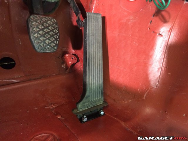

Gaspedal fästs med två bultar.
https://www1.garaget.org/gallery/images/143/142774/142774-4fbf949d1a82b7d78fd5ab3ef24eb350.jpg
Sådär! Helt nytt hemmasnickrat fäste.

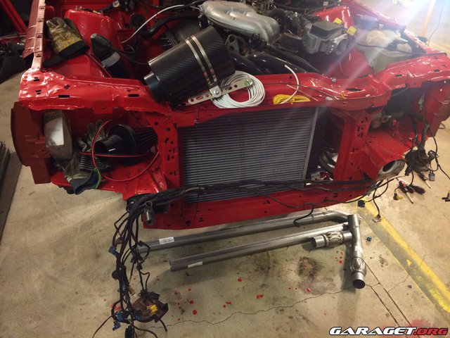

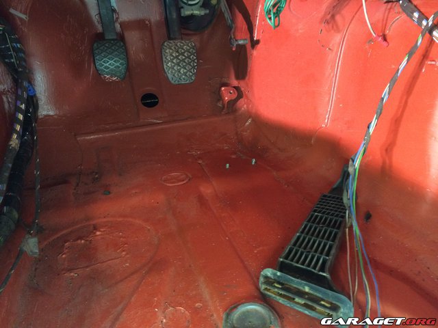

Klurar lite på hur kablarna var dragna förut... har ingen efter-bild, men tack vare snabba svar i E30-ligan på facebook så löste det sig!
https://www1.garaget.org/gallery/images/143/142774/142774-6e2b4d3159ac88bcff185df1ee6e8978.jpg

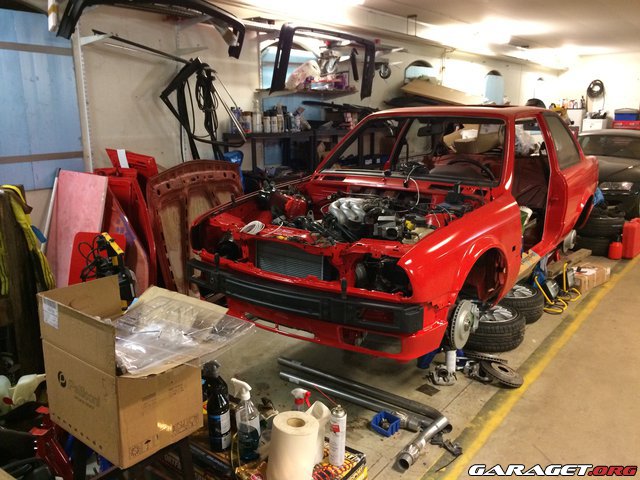

Har börjat montera fronten!
https://www1.garaget.org/gallery/images/143/142774/142774-2c031a95a8486fe0cf9c65df312c47d4.jpg
Ska försöka få på dörrar nästa gång kanske....
