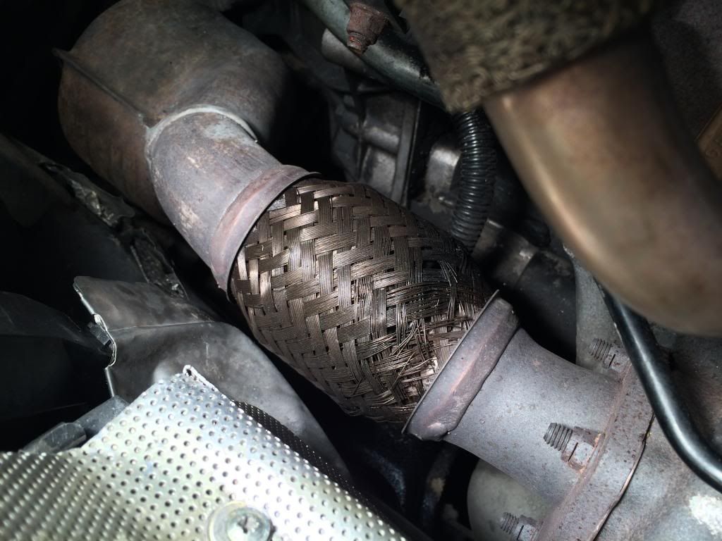

Jag får dessutom bränd oljelukt in i kupén, detta kommer från flexiröret efter turbon på avgassidan som det är hål på (se bild).
Det ryker lite grann under huven men det är inte så lätt att se. Så något stort läckage är det inte.
Kommer ingen rök ur avgassystemet. Har varit hål länge på flexiröret men ingen oljelukt tidigare, det svarta har kommit nu på senare tid. Oljelukten kom efter jag haft in den på verkstad en andra gång och dem felsökt och bytt lite vacuumslangar.

Har varit med om på några bilar att dämpare rasat ihop invändigt.... Beroende på hur, så har det blivit lite olika gång på motorn.
Sist var det den bakre paddan, som gav sig. Hål och totalkollaps invändigt. Motorn blev riktigt kvävd.
Nu kör jag en gammal 96:a och att lägga ut 2000 på ny dämpare, kändes inte helt nödvändigt. Skarvade i 2" vattenledningsrör o några krökar. Funkar finfint. Ljudet blev något dovare på tomgång. Men knappast högre.
Gått igenom besiktningen 3 ggr.
En annan gång på en Golf, så formligen spröt det ut gullfiber ur avgasröret. En flera meter lång harva blev hängande efter bilen. Efter detta så blev bilen som ny! Innan hade den gått riktigt dåligt.
Men lossa efter flexen och provkör. Turbon dämpar ljudet bra. Passa på att kika in i katalysatorn.

Om det inte kommer rök ur avgasröret känns det mest som stopp i kat:en.
