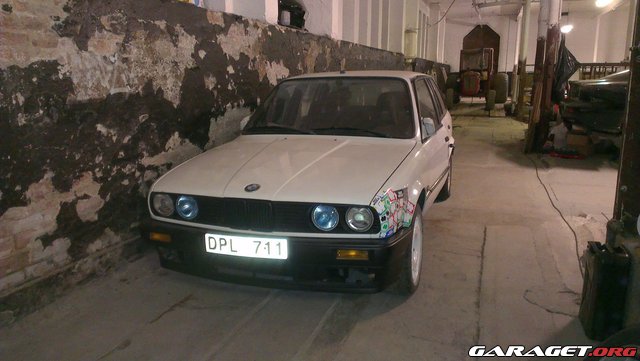

utgångsprojekt:
https://www1.garaget.org/gallery/images/183/182194/182194-66983a054f2d57e9e5179c8d5046b2f8.jpg
https://www1.garaget.org/gallery/images/183/182194/182194-5e39b26218ce73eabd3102b55530fb18.jpg

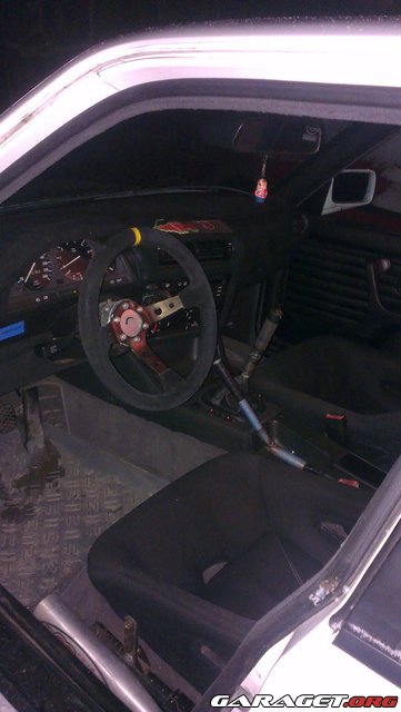

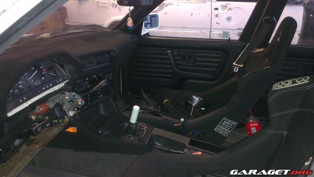

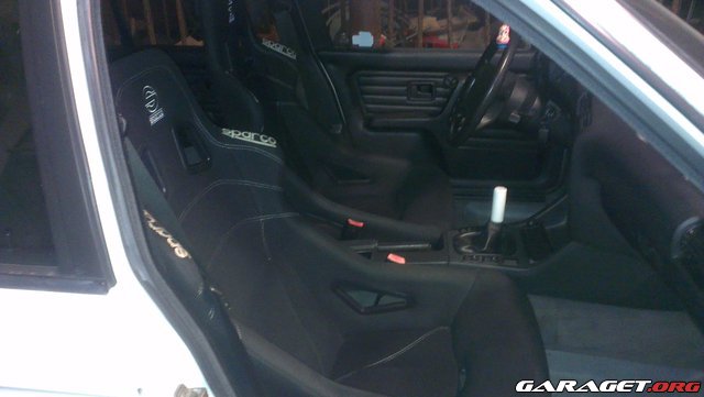

monterat sportstolar
https://www1.garaget.org/gallery/images/183/182194/182194-6e3aed3e784e7c9e1f3c28004a031911.jpg

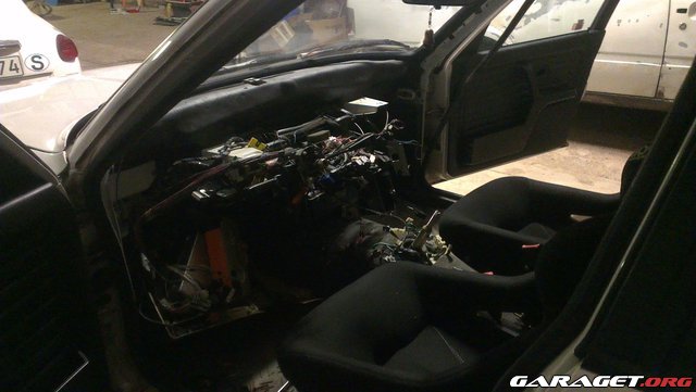

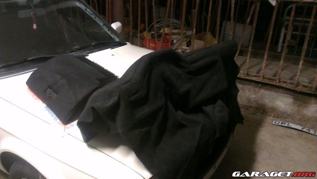

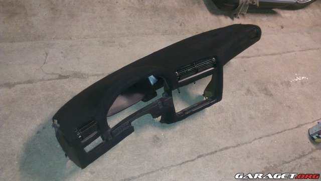

rev ut instrumenten för lite "fattigmansflockning"
https://www1.garaget.org/gallery/images/183/182194/182194-3cfb63868e9ae9a37213955f799cd836.jpg

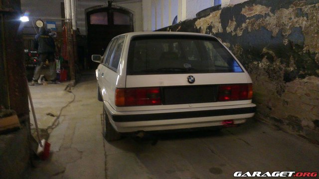

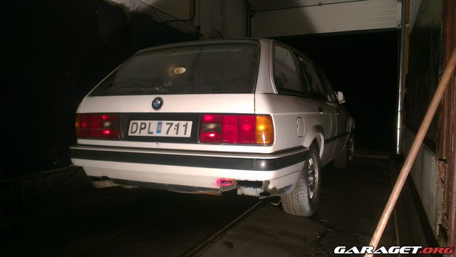

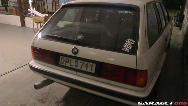

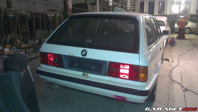

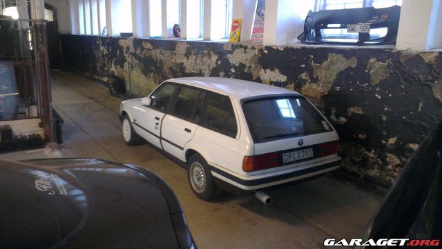

lackade plasten bakom reg. plåten o även tonat backljusen https://www1.garaget.org/gallery/images/183/182194/182194-cb216b8a4dab1ae4970a599e791ec6e2.jpg

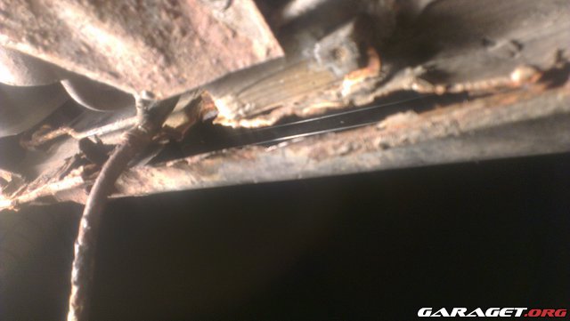

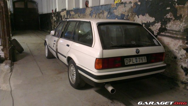

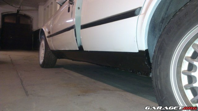

målat sandplåten och trösklarna i hammarlack och fimpat sista ljuddämparen och ersatt med 3" rör som är lindat smile
https://www1.garaget.org/gallery/images/183/182194/182194-44e2e44ed8f4b37422974a8a74f7f992.jpg
https://www1.garaget.org/gallery/images/183/182194/182194-e62a227fc676305f6d1f101fe4833848.jpg
https://www1.garaget.org/gallery/images/183/182194/182194-781c872ea61e0537545ea266e41f0278.jpg

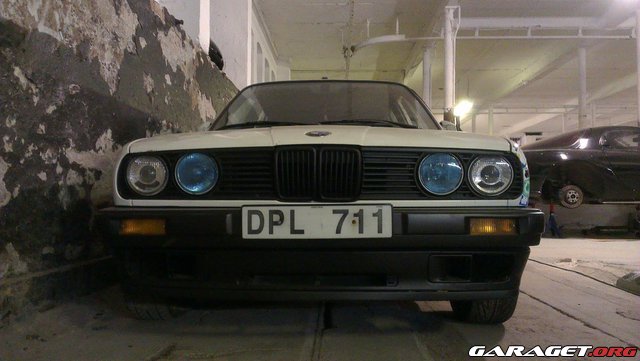

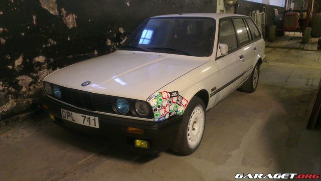

lackat grillen svart och tonat hellysena
https://www1.garaget.org/gallery/images/183/182194/182194-c521644c2586b67b555a95f9aadc472a.jpg

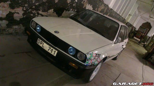

Bilen som den ser ut idag, fixa ventilerna återstår sen svetsa diffen

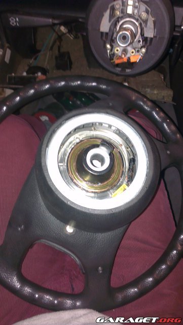

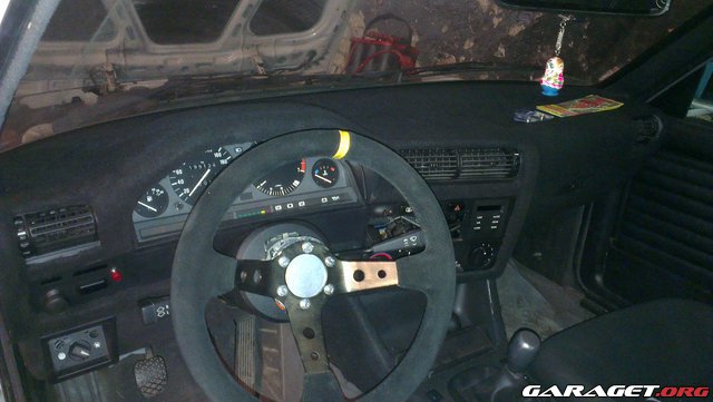

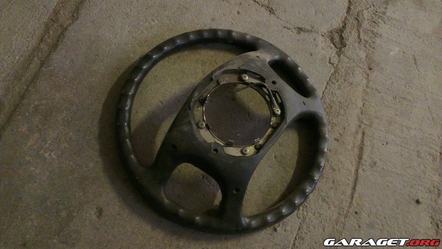

rattnavet gjorde jag genom att kapa bort allt från orginalratten förutom splinesnavet o sen så bultade jag fast ratten med ögonmått o de blev rakt o fint, sparade 600kr samt släpp ta reda på vilka splines de nya navet skulle ha då de är en airbagratt orginal smile
https://www1.garaget.org/gallery/images/183/182194/182194-b972781941c15d27366915939a9064ae.jpg

Ser bra ut! Gillar flockningen, vad använde du för grejer till det? smile

Tack! Köpte högtalartyg på biltema o använde kontaktlim för o fästa smile

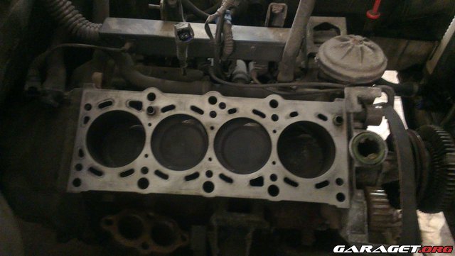

har fixat ventilerna och fått fart på kärran för ett bra tag sen, men pga brist på tid inte uppdaterat så mycket.

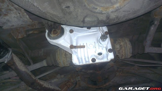

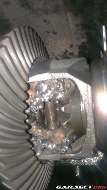

svetsade diffen, svetsarna vart inte mycket o se på men de fyller funktion iaf och de har hållt bra då de blivit mycket bus.
lackade diffkåpan när den ändå var av smile
kamremmen stod fel till en början så den var 3cyl ett tag men efter justeringar så går den nu på 4 och som den ska, men den misständer och nytt fördelarlock måste inhandlas.

monterade shortshift och hemmagjord spak dessutom.
https://www1.garaget.org/gallery/images/183/182194/182194-1d07c800b5596293d044aef7b393cac5.jpg

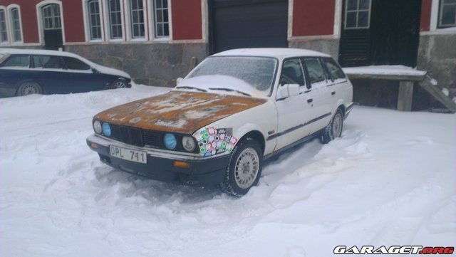

1 februari 2014

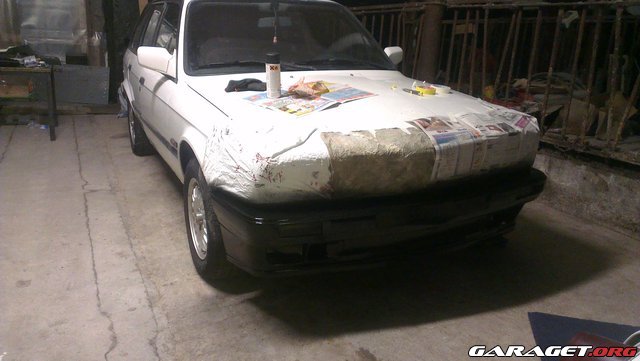

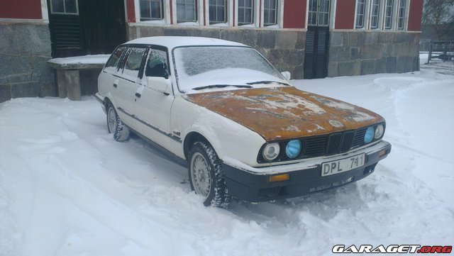

slipade ner huven o hällde på vinäger o salt, gjorde susen, rosta på ca 3 dar smile
https://www1.garaget.org/gallery/images/183/182194/182194-229566c5b06711d32b47b0d30e64d353.jpg
https://www1.garaget.org/gallery/images/183/182194/182194-ca6ae1eaa7c8c6779f1d3fa2ff4c3b6a.jpg
