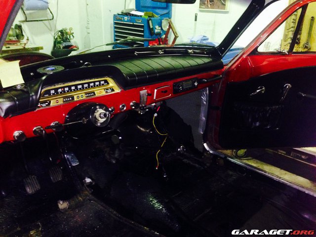

https://www1.garaget.org/gallery/images/201/200621/200621-eea2a34be001ede9866f499d36e6e977.jpg

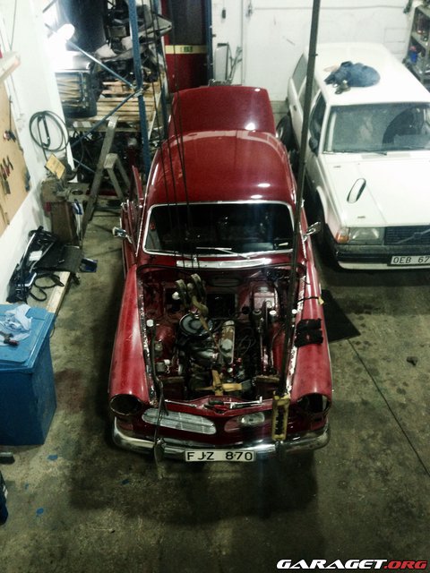

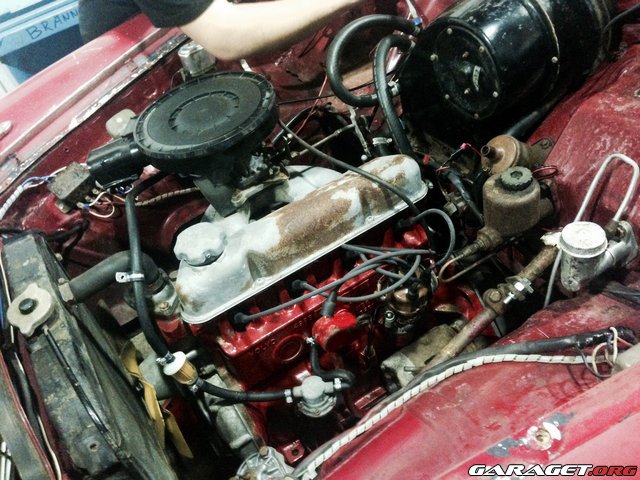

Här är gamla hjärtat innan demontering. Kanske blir mindre plats med den nya motorn.

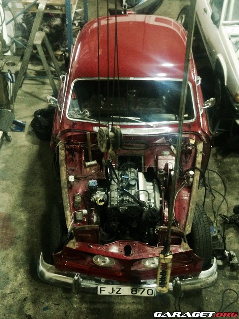

Motorn lyfte vi ur på nån timme.

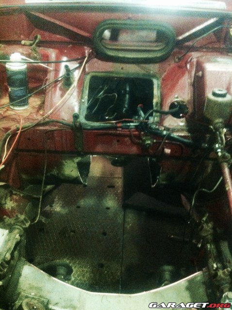

En bild från insidan innan den fick smaka på vinkelslipen!
https://www1.garaget.org/gallery/images/201/200621/200621-b1c047cc51a2a378ddb4029d2e1f90bc.jpg
kardantunneln bortkapad!

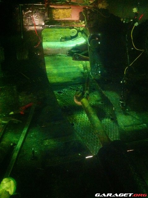

https://www1.garaget.org/gallery/images/201/200621/200621-983f8c1abe97424ef6b11cac29806694.jpg
Efter kardantunneln kapats bort.
https://www1.garaget.org/gallery/images/201/200621/200621-88cb12b0f779850569ca226675dfa4a8.jpg

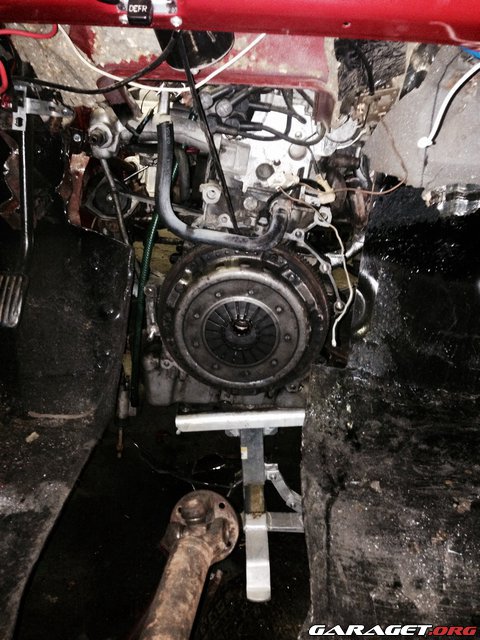

Testade lyfta i motorn men fick kapa upp mycket mer, bärarmarna tog i, generatorn tog i, turbon tog i, men med lite trixande och kapande så föll den ner skapligt. mer bilder kommer när det är färdig kapat.

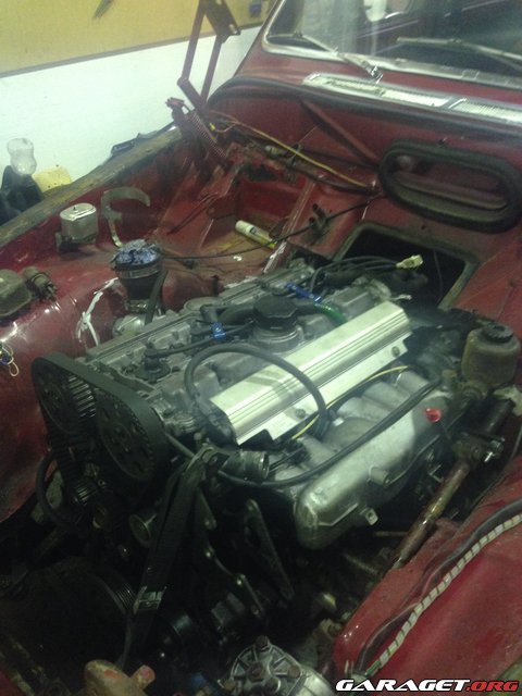

https://www1.garaget.org/gallery/images/201/200621/200621-a33d3e9b90fc899a3f166ccf806273b2.jpg
Idag blev det lite mera kapande, här är när motorn gick ner helt och hållet.

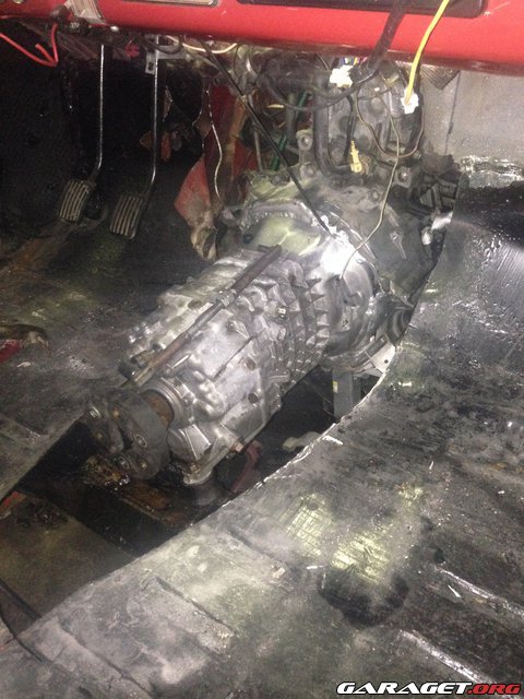

https://www1.garaget.org/gallery/images/201/200621/200621-e7112582e073d4e75405d830303bf638.jpg
Växellådan på plats, allt blev kapat idag så jag hoppas jag får delar till svetsen nästa vecka.
https://www1.garaget.org/gallery/images/201/200621/200621-d68a5bfeee3320e4323b2fcc91ae770e.jpg
där sitter den på ungefär rätt plats, blir till att bygga motorfästen och sedan lite förstärkningar.
317 Inlägg
4 januari 2014
Får du plats med generatorn på originalplats eller tar den i styrsnäckan?
1 804 Inlägg
4 januari 2014
Den kommer inte få plats på sin ordinarie plats tyvärr hmm Vi får se hur vi löser placeringen av den smile
