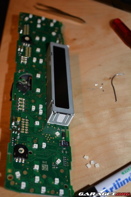

https://www1.garaget.org/gallery/images/69/68221/68221-9cac903d255789f5f32d1bfd563a27a1.jpg
Liten snabb uppdate om vad som är på gång idag.
Belysningen får ny färg i bilen. Jag gillar bmwn extremt mycket men vissa saker undrar jag värkligen va dom tänkte med när de byggde den. Visst oranga lampor iriterar inte ögonen på natten. Men de ser samtidigt ut som en 80 åring skall sitta här... Jag vill ha de lite renare och väljer att gå lite på m temat smile i detta fall vitt. Detta är dock inget jag rekomenderar för er om ni inte är ruskigt duktig på el. Alla de små vita plupparna åå krets kortet ovan är så kallade led lampor. De är ca 2x3 mm och är yt monterade (sitter alltså ej lödda på sidorna utan under).
Jag valde att göra detta med en vanlig löd kolv idag för att se om de går då folk garanterag kommer att fråga om detta. I vanliga fall använder jag en annan löd utrustning som avger varm luft. Istället för löd ten så är det då en pasta man använder.
Hur som.. Dessa som ni ser på bilden med gult centrum är mina vita lampor jag lödit dit smile mer får ni sen sen

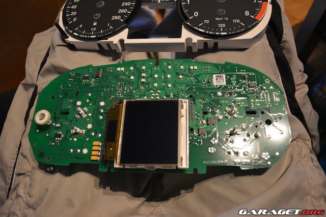

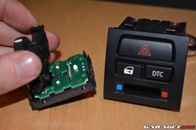

Jag kommer ej gå in på detta för detaljerat utav två anledningar. Dels är det väldigt enkelt att förstöra kring liggande komponenter när ni löder detta. Dels då personerna som väljer att göra detta själv bör besitta den kompetens inom el att han/hon/hen vet precis hur man löser de stegen jag hoppat över. Jag ansvarar ej för eventuella skador mm som uppkommer efter att folk försöker att göra detta själva.
https://www1.garaget.org/gallery/images/69/68221/68221-31dcea4d3815e533be8488c5a52a8c63.jpg

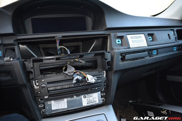

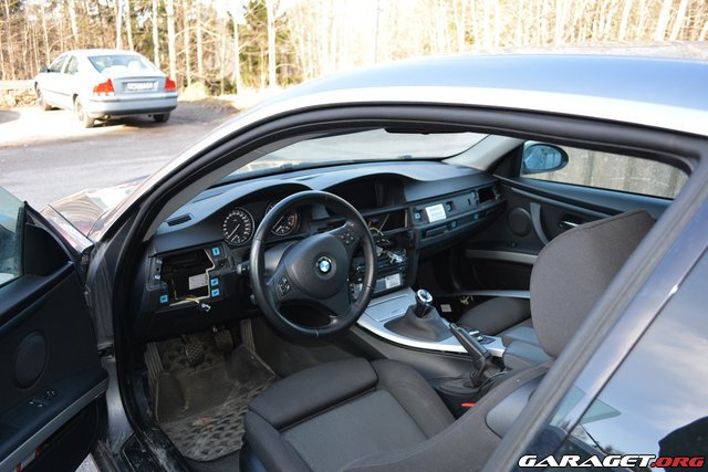

Då inrednings belysningen är i oranget i dessa bilar så vill jag givetvis ändra detta felsteg bmw gjort.
Började därför att riva inredningen på bilen för att få upp alla knappar och paneler med belysning in i lägenheten.
https://www1.garaget.org/gallery/images/69/68221/68221-2104977be7e86c009965b722ea91dc42.jpg
Panelerna är otroligt lätta att ta loss då de sitter i klips hela vägen. In med en platt mejsel och dra ut bänd loss panelerna försiktigt.
https://www1.garaget.org/gallery/images/69/68221/68221-faf4d876036efdf7836063ecfd4285f8.jpg

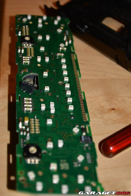

Lamporna som skall lödas är ytterst små (se de vita små plattorna på bild) så tänk efter innan ni ger er in på detta.
https://www1.garaget.org/gallery/images/69/68221/68221-6b37dc50142d7c89ab4d5eef00a42ea4.jpg

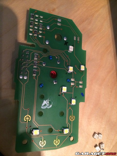

Alla knappar plockas isär och krets korten läggs på sidan i väntan på lödning.
https://www1.garaget.org/gallery/images/69/68221/68221-c4e547653133eb941460244a2b0f1e39.jpg

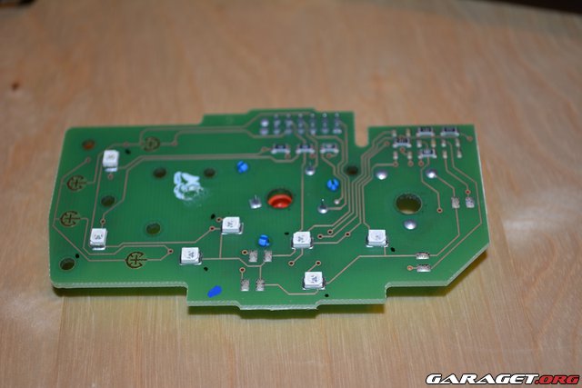

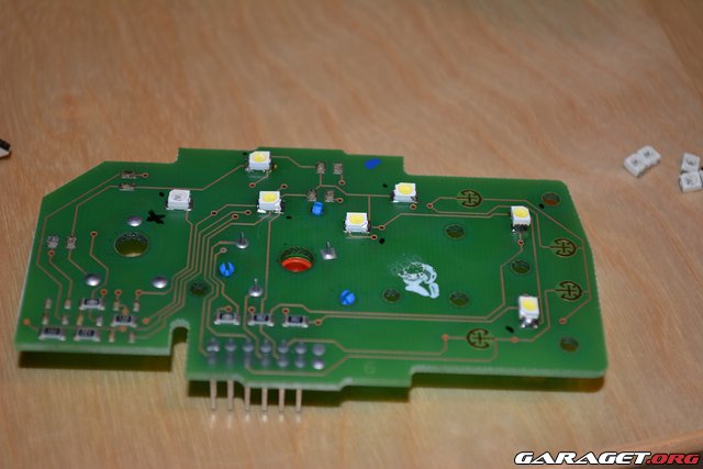

Innan man börjar löda så är de viktigt att man märker plus sidan på lamporna. Led lampor är riktade och fungerar bara åt ett håll. Vänder ni på polerna så kommer därför lamporna ej att fungera.
Varje lampa har en fasning på ena kanten, ja märker alltid upp denna för att se var de nya skall sitta.
Så fort detta är klart så får bal värma lödningarna till gamla lamporna och demontera dessa.
https://www1.garaget.org/gallery/images/69/68221/68221-5b773f591d88dc20e2640b8fba456924.jpg
Sedan är det bara att löda dit nya lamporna. Det finns speciella löd verktyg för yt montering som jag rekommenderar er att införskaffa till detta.
https://www1.garaget.org/gallery/images/69/68221/68221-43347640c56bd7378c64f669dafef61a.jpg

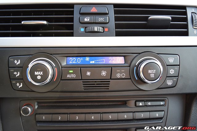

Ac panelen är lite speciell. Den digitala displayen måste tas loss för att ändra färg på den. Detta gör du genom att vika in stål byglarna på baksidan i springorna och dra loss den.
https://www1.garaget.org/gallery/images/69/68221/68221-95922fcedc6aaca899d07ac8c5fcee0e.jpg

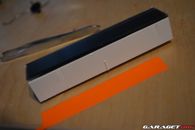

När de är gjort blottar ni yttligare lampor. Dessa behöver ni inte byta om ni vill ha vit belysning i bilen då de redan är vita.
https://www1.garaget.org/gallery/images/69/68221/68221-6be7cd074181faab06f28a1370b5b145.jpg
I stället så har ni ett färg filter mellan lam sockeln och displayen. Lyft försiktigt displayen från sockeln och ta bort det orangea filtret. Byt sedan ut detta mot den färg ni önskar. Jag använde ett vitt filter gjort i papper. Detta klippte jag efter gamla filtret. Ett vitt filter ger en blå display med vita siffror.

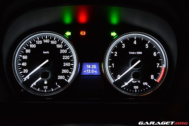

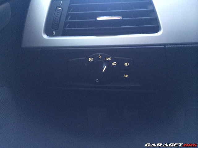

Sedan var det instrumentets tur. Var noga med att märka upp lamporna i förväg då de endast är den oranga belysningen som skall bytas ut.
Varnings lampor vill ni behålla i rätt färg. Denna display har dock inget färg filter. Här ändrar ni samtliga lampor med enkel krets under displayen. Den första och tredje raden uppifrån har dubbla kretsar. Dessa behåller ni så blir displayen röd / gul vid fel meddelanden.
https://www1.garaget.org/gallery/images/69/68221/68221-36123524947da3d711c6addc1356306f.jpg
Resultat big_smile as nöjd.
https://www1.garaget.org/gallery/images/69/68221/68221-c4b38624795b8b1bdd772904bd803c0e.jpg
