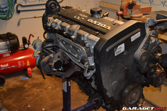

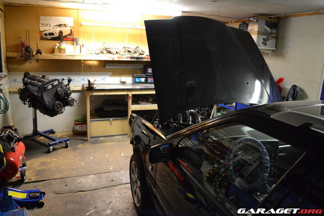

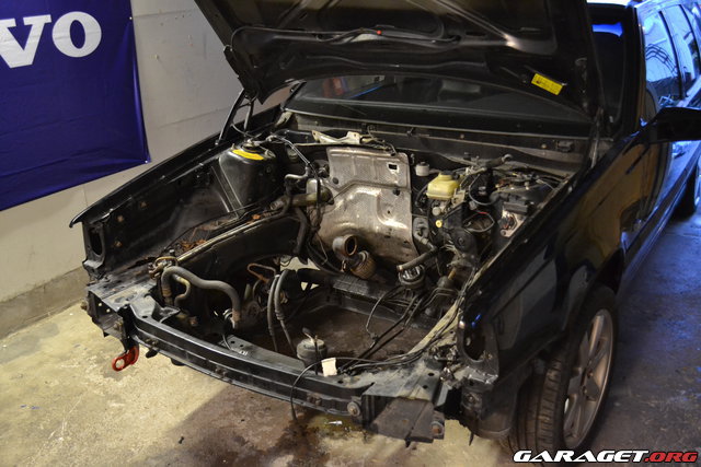

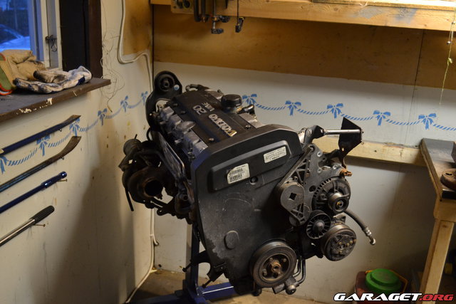

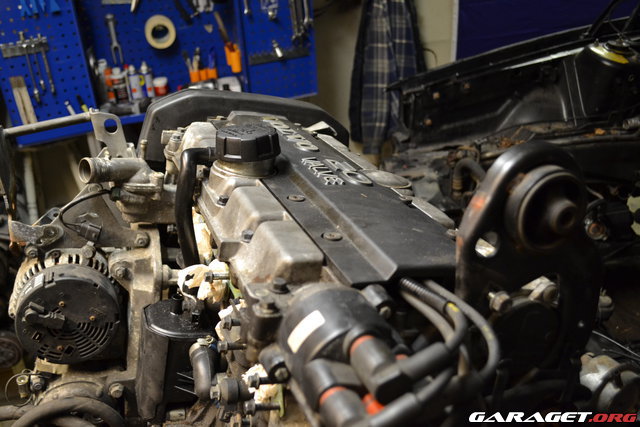

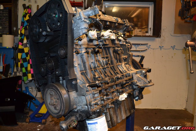

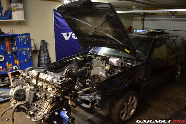

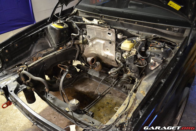

Nu har det hänt lite grejer, motorn är ute och sitter i motorstativet smile Ikväll hade jag tänkt att fortsätta slipa på insuget och imorgon blir det att  spola rent motorutrymmet och göra en grovrengöring av motorn smile
Låter bilderna tala wink

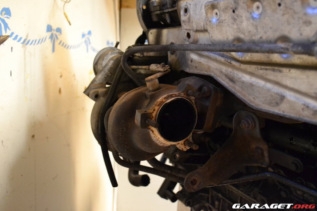

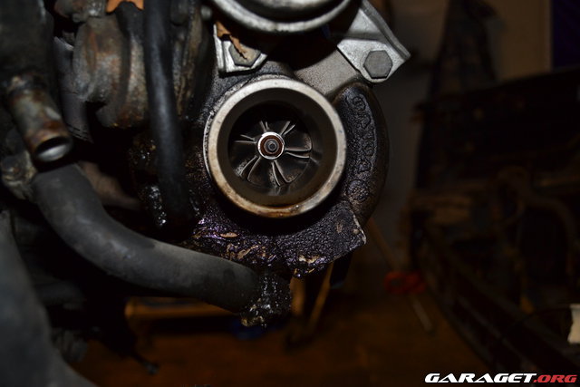

Turbon:D

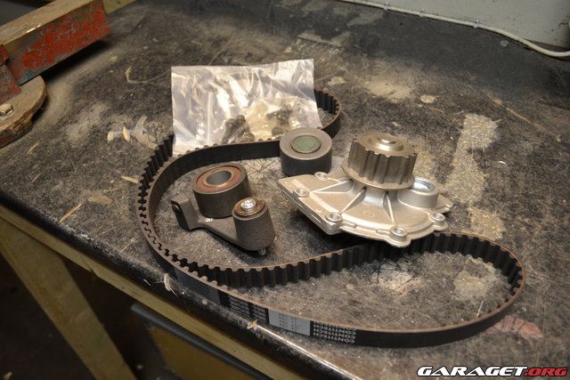

Ny kamremssats smile

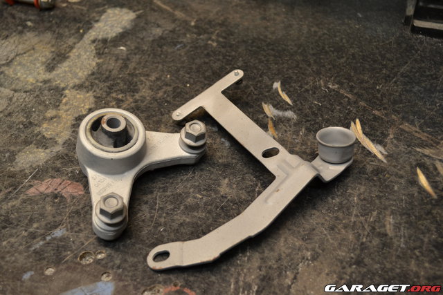

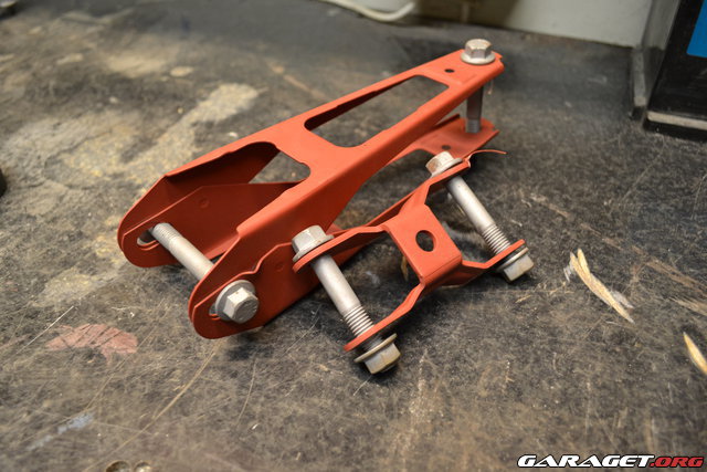

Motorfäste, blästrade och lackade i rostskyddsgrund.
https://www1.garaget.org/gallery/images/164/163811/163811-9f80492f1483261a3c7ba13fce35d335.jpg

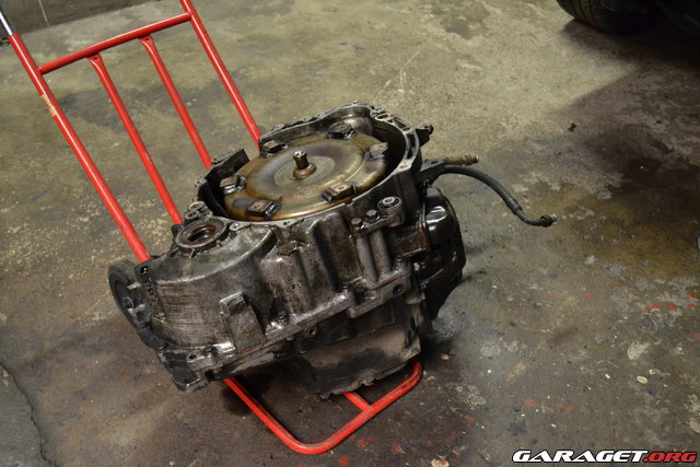

Ser väldigt bra ut! smile Fungerade din PNP switch på lådan eller var den glapp? smile
Tackar smile Vad kan vara fel på en PNP switch? , jag märkte inget konstigt med den när jag kört med bilen iallafall smile

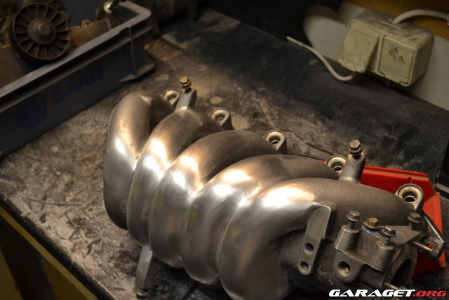

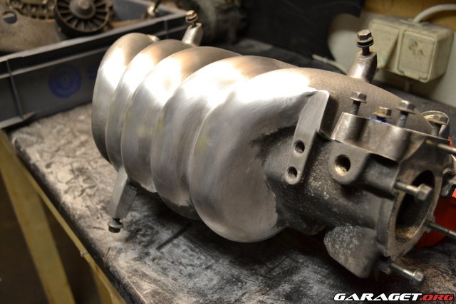

Blev lite slipande på insuget och lite skruvande på motorn smile

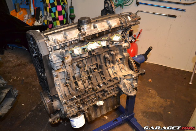

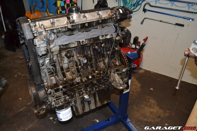

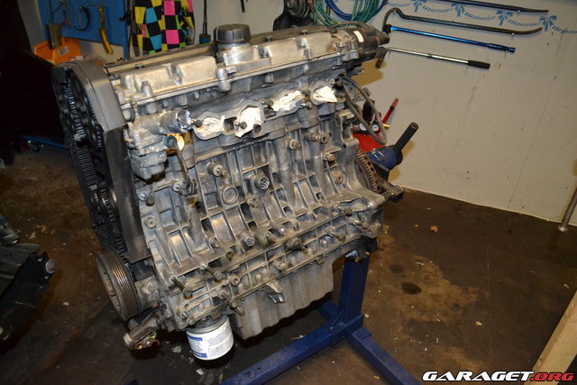

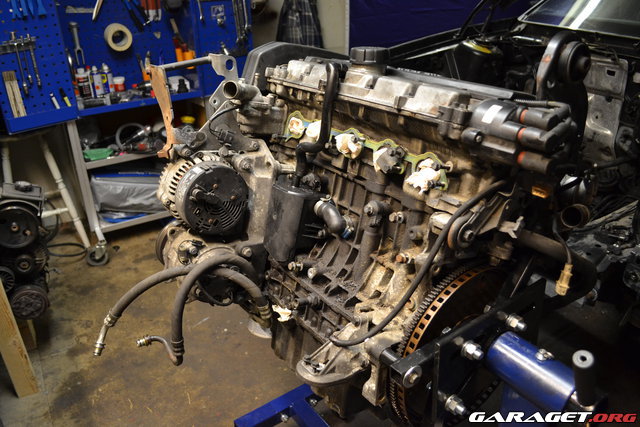

Har börjat rengöra motorn lite smile Blev lite skillnad iallafall, men långt ifrån klar wink
https://www1.garaget.org/gallery/images/164/163811/163811-a1829981f437727fac6eab5b573bbe6a.jpg
Innan smile
https://www1.garaget.org/gallery/images/164/163811/163811-a87cec494e8643394b3ac8abcaf2b503.jpg
Efter cool
https://www1.garaget.org/gallery/images/164/163811/163811-62fbc4cc2e572eac5d2807e52ab5988b.jpg

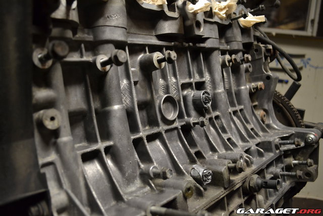

Fint smile du ska borra cyl och fräsa upp vevhusvent med sen va? smile

Var den så skitig när du plockade ur den`??  Vad har du rengjort med?

På innan bilden då har jag sprutat på avfettning, men det var gott om olja på sidan och på blocket. Men oljefällan var bytt nyligen såg jag så motorn har antagligen tryckt ut sig olja innan pga igensatt vevhusvent smile
Motorn är rengjord med T-grön avfettning, köpte en 4 litersdunk sen använder jag mig utav en tryckspruta och sprutar på wink

vanligtvis räcker det med att hona när du sätter i nya kolvar o ringar men du får inte bort vändkanten på vitfemmorna om de inte har gått typ 10k mil eller nåt wink och då måste man borra 0,5 mm kanske 1mm annars förstör du de nya kolvringarna tongue
och det är nödvändigt att fräsa upp vevhusvent när du trimmar annars så funkar det inte så bra tongue Btw s60/v70 osv har det orginal smile

Förklara lite mer hur det fungerar när man fräser upp vevhusventilationen wink Och varför man ska göra det smile

i blocket under cylindern där är det som en ( (fast vågrätt) på varje sida av cylindrarna och där borrar/fräser man ett hål, gaserna evakuerar mycket snabbare när man gör så, är inte jätte duktig på sånt här wink hoppas du förstår smile

Ett 10mm hål ovanför vevaxlen?(står helt still nu om kolvarna går sitter neråt eller uppåt av bilden att döma).

motorn är upp och ner wink
