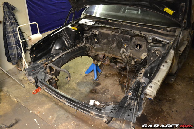

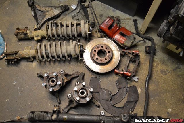

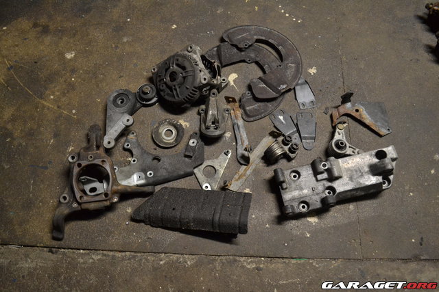

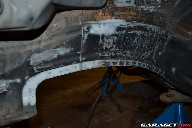

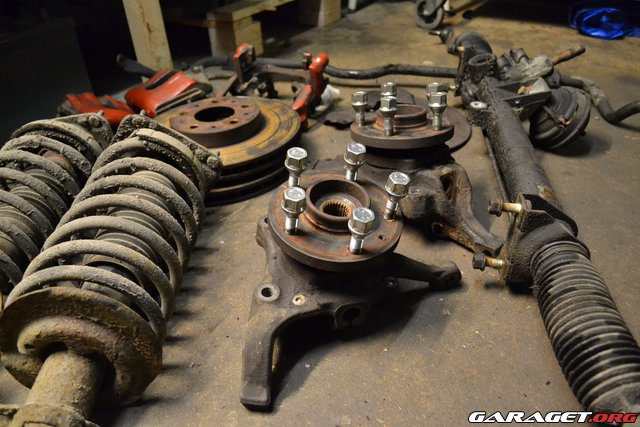

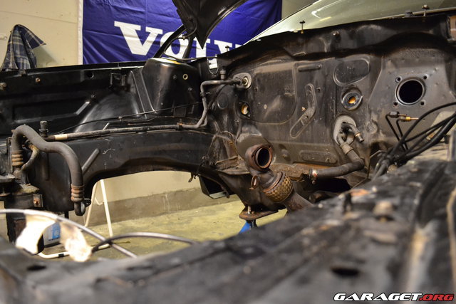

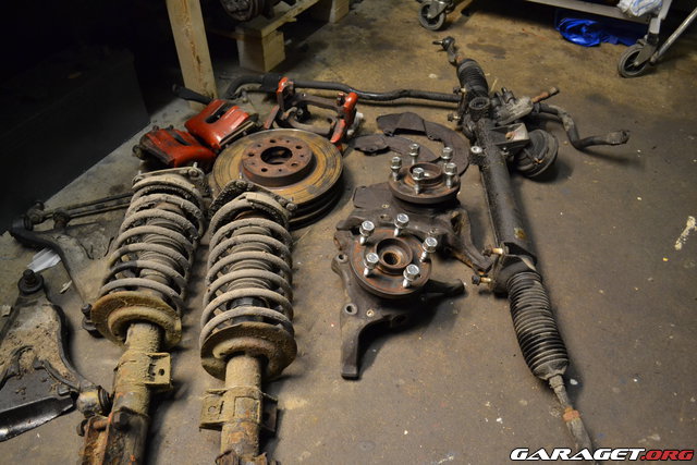

Har inte skruvat så mycket senaste dagarna, beror mest på att jag jobbar i Norrköping och inte orkat med något specielt på kvällen. Men lite har hänt iallafall smile Framvagn är demonterad och ska lämna in en massa delar på blästring snart smile. Sen blir mina nyrenoverade Titanfälgar färdiga i helgen också smile

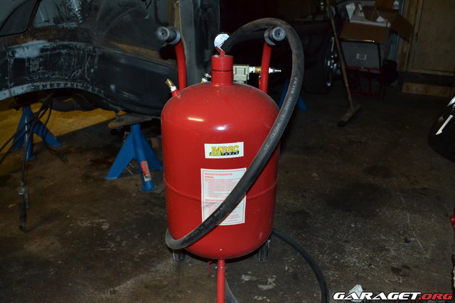

Fick alldeles nyss reda på att mina 17" Titan är färdiglackerade big_smile Får förhoppningsvis hem dom under nästa vecka ! smile
Ska fixa lite täckplast tills imorgon när jag ska blästra hjulhuset så man inte har sand i hela garaget, men testade att blästa lite för att se hur bra det fungerar wink
https://www1.garaget.org/gallery/images/164/163811/163811-a7683c595f78f100f300f35e73336982.jpg
Lite mindre delar som ska blästras.
https://www1.garaget.org/gallery/images/164/163811/163811-fa0335996ae6cb566c4caad67f4ce129.jpg
Blästern, så himla smidigt smile
https://www1.garaget.org/gallery/images/164/163811/163811-a5dd7a6e1216813db4a96893554e58a6.jpg
Skrapat bort underredsmassan i hjulhuset och testade blästern lite smile
