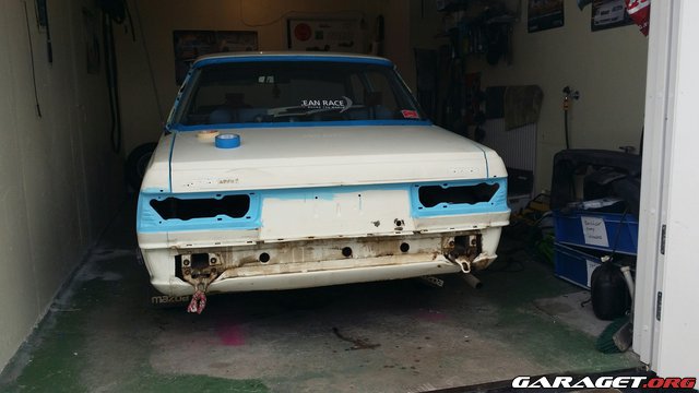

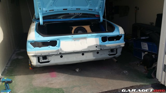

Monterade bort den bakre kofångaren för en stund sedan, den enda rost som fanns där var en jätteliten ytrostfläck ovanför utblåset, i övrigt bara lite smuts smile

Ska du lägga ett lager med överlackningsbar underredsmassa i underkant på bilen innan du lackar?

Har inte funderat ut det riktigt än, kan bli att jag bara slipar ner och lägger ett lager zink å sedan lack eftersom överlackeringsbar body gärna blir skrovligt. Får se hur jag gör.

Ok.
På min hade jag nämligen så original längst ner. Så innan jag lackade om bilen så maskerade jag enligt originalranden och lade en underredsmassa som sen lackades över. Blev jättebra, plus att det känns bra inombords att man har ett extra litet skydd.

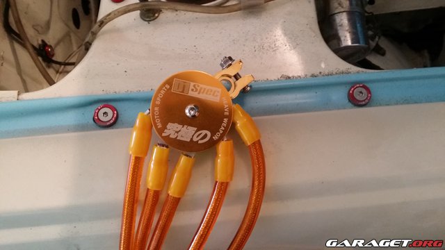

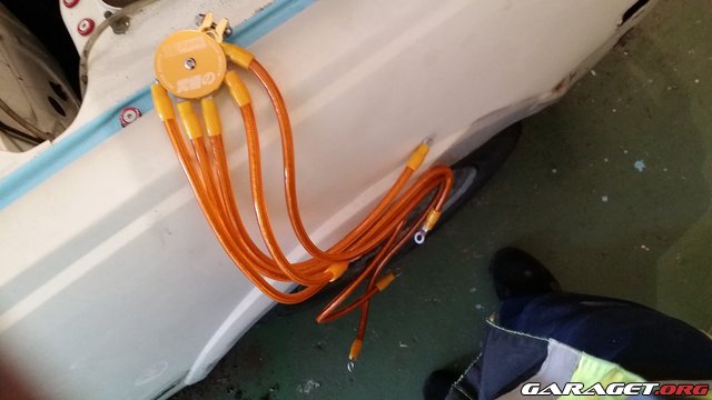

Har haft lite problem med lysande batterilampa och andra lustiga "elfel". Jordflätorna såg inge vidare ut så jag tog hem ett "D1 Spec Ground kit" från eBay, verkar vara vettiga grejjer iallafall smile får se om det gör någon skillnad.

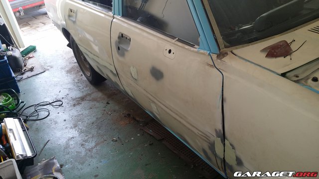

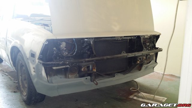

Där det fanns rost och andra skavanker har nu blivit nerslipat och fått kallgalv på sig smile
Alla parkeringsbulor och andra defekter har blivit nerslipade, kallgalvade och spacklade.
Inredningen i skuffen är tillbaksmonterad, börjar ta sig nu smile

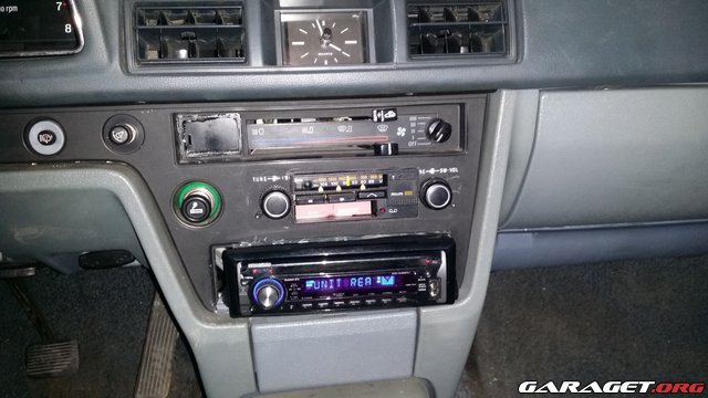

Monterade i stereo å slutsteg ikväll, fick dra nya kablar till allt då nån rolig tidigare ägare slitit ut allt mad . Fick inte stereon på plats ordentligt då det är en plåt bakom, men detta kommer åtgärdas framöver smile Hålet är även lite för brett då någon kapat upp hålet för mycket sad

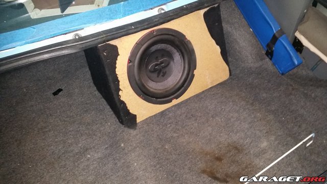

Baslåda å steg infann sig i skuffen, CDT Audio dubbelspolig 10" , Spelar riktigt fint smile
Lådan kommer kläs om framöver då den är byggd för att stå åt andra hållet under hatthyllan på en 740 tongue
