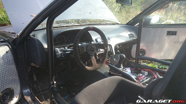

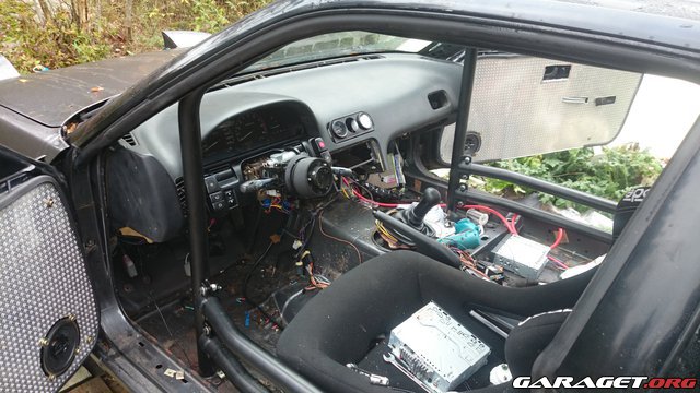

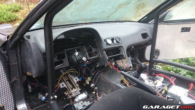

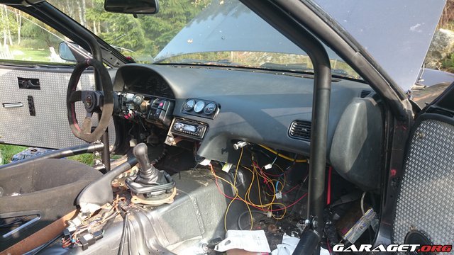

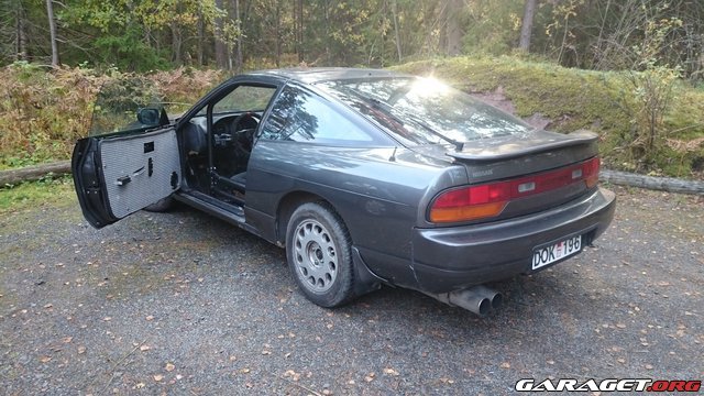

Nu är det inte långt kvar,
Jag valde som ni ser att använda original instrumentbrädan istället då det var mycket mindre omständigt och de ser hyfsat bra ut, den va dock inte så lätt att få in tongue. Har lite småpill kvar att göra runtom i bilen, den är dock provkörd och allt utom bränsletrycksregulatorn lirar som de ska, ska testa att köra med original, om inte de går blir de att beställa en ny så fort ekonomin tillåter. Inom kort skall jag in och regga den med buren så jag kan köra den till och från banan.

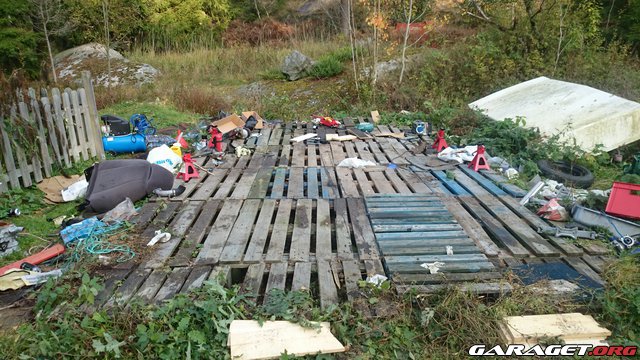

Här stod hon i nästan ett år... aldrig igen att göra något sånthär utomhus!
