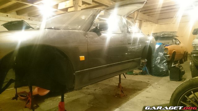

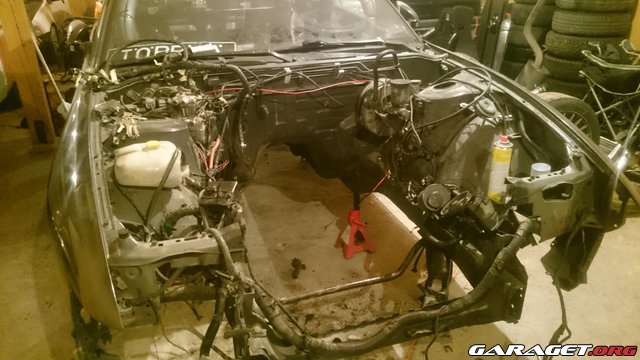

Så en lite update, börjar med att be om ursäkt för bildkvaliteten... ska skärpa mig!
Har skruvat lite i veckan:

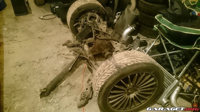

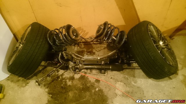

Både framvagn och bakvagn är borta, har tänk att modda framvagnen så m62an sitter fint och byta bakvagnen till en från en bmw 540/740.
https://www1.garaget.org/gallery/images/168/167146/167146-4434490c4f021ea92d9edf051f4b689c.jpg
https://www1.garaget.org/gallery/images/168/167146/167146-143e8334240e8856b35ad5baa1dfd5e1.jpg
https://www1.garaget.org/gallery/images/168/167146/167146-6ab751558615d7fec2c95e1f1ac90fc6.jpg
Har också kapat bort övre tvärbalken för att underlätta i/urlyft av motorn, blir att skruva dit den sen så man kan skruva bort den vid behov.

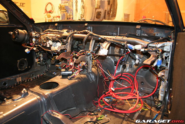

Har börjat rensa den invändigt, kom typ såhär långt. Buren va lika jobbig att ta ur som att sätta i...
https://www1.garaget.org/gallery/images/168/167146/167146-a63f7e742c06447c1ba56f7d01f929ac.jpg
//Apexii

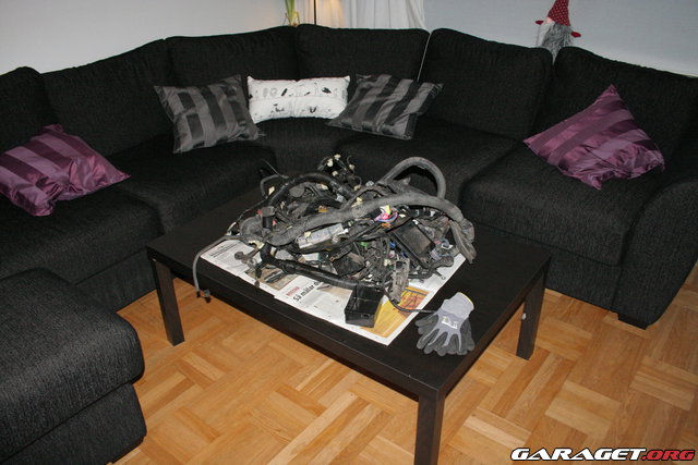

Fått lite gjort i garaget i helgen bl.a sålt iväg min ca18det till en kille från Finland! Mekade lite tog dock inga bilder pga kamerabrist. Det jag gjort är att jag plockat ur härvan och tvättat motorrummet.
Det som står på tur härnäst är att plocka ur gamla motorstyrningen ur härvan och stoppa i den ifrån bmw så de blir snyggt. Härvan fick följa med hem och tog plats på vardagsrumsbordet så jag kan klippa å klistra i lugn å ro.
Att tjejen pluggar i Lund har sina fördelar

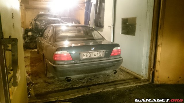

Hej alla glada!
En liten teaser update, åkte upp till Kiruna i helgen och hämtade ner denna skönhet!
https://www1.garaget.org/gallery/images/168/167146/167146-26bcd04dfc93f1e4a6ccb621fcc0414d.jpg
Kommer spendera helgen och större delen av nästa vecka i garaget och förhoppningsvis komma med en större uppdatering framåt nästa helg!

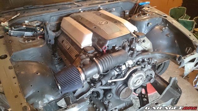

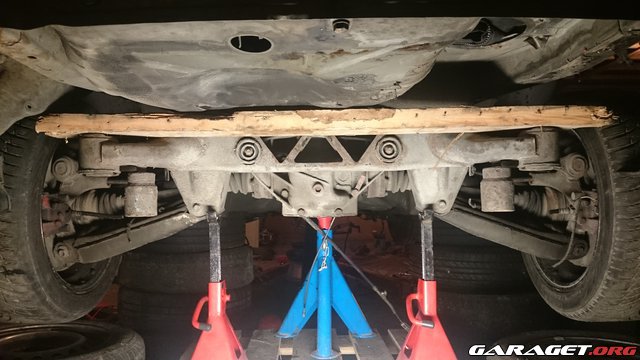

Så då va de dags för en update igen! Har byggt motorfästen, lagt i motor, låda, passat in dem och har gjort detta hör och häpna UTAN att modifiera varken kaross eller framaxelbalk! Hela framvagnen är tillbakamonterad på prov för att se så allt passar. Har börjat pula på bakvagnen och infästningen för den, funderar på att bygga till en tvärbalk på karossen för dem bakre infästningarna. Så fort bakvagn är på plats och växellådsbalk är byggd så ska kardanen skickas iväg för kortning. Fler bilder kommer senare!
Ser ganska bra ut smile
https://www1.garaget.org/gallery/images/168/167146/167146-fb89e9ca555cc3efb9561b171f6b4604.jpg
Hittade en gammal planka som fick agera tillfällig mall för att få en ungefärlig bild av hur jag ska bygga.
https://www1.garaget.org/gallery/images/168/167146/167146-a39920cdf98a93e4308cd80be9c8f64c.jpg
De va allt för denhär gången, ifall ni har några funderingar eller tips tveka inte att kommentera, tar alla tips jag kan få då jag är ute på för mig okänt vatten med bygget.
