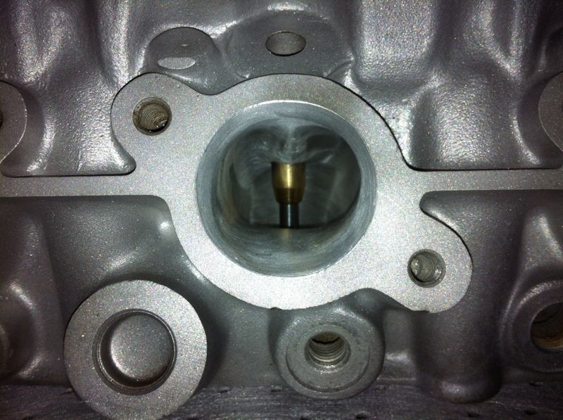

Låter som du köpt "split stream"-spridare.
På en 2-ventilstopp kan man i regel placera spridaren på så vis att man kan spruta mer eller mindre rakt ner på ventilen, då använder man i regel en spridare med en konisk och rak sprutbild.
På en 4-ventilstopp är det ju två separata kanaler med en skiljevägg mellan, så om avståndet till spridaren är litet finns risk att en "vanlig" spridare sprutar rätt in i skiljeväggen. Då använder man istället split stream-spridare.
http://i.imgur.com/Cj34f2a.jpg
2-ventilstopp:
http://i1307.photobucket.com/albums/s599/stahrre/B29CECEE-0987-4C14-8973-AE5E9F00AF9D-6803-00000C99B7F93ED7_zps2630a92a.jpg
4-ventilstopp med skiljevägg:
http://medlem.spray.se/racefilm/Evo/jan07/avgaskanal.jpg
