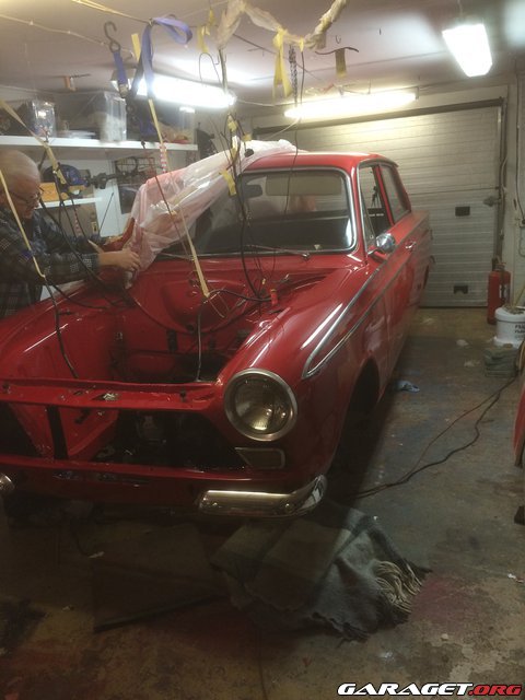

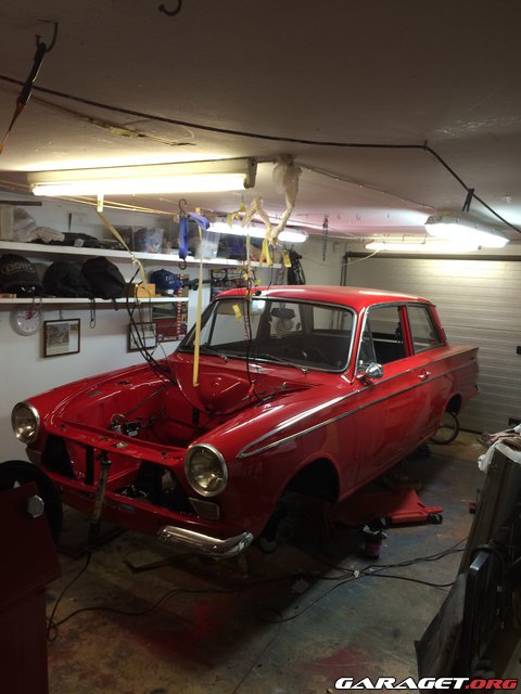

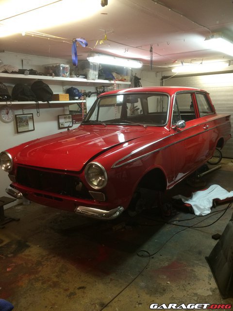

Äntligen kunde plasten dras väck big_smile
Ingen mer målning eller annat grovjobb som skitar ner
https://www1.garaget.org/gallery/images/193/192123/192123-f76bf2c99ba64b6e44b6f507e7f19825.jpg
https://www1.garaget.org/gallery/images/193/192123/192123-b83fdfcb2ffa013ce42deb447c45f11e.jpg
Till och med huven har åkt på igen
Eventuellt åker den av igen när motorn ska i men vill ha den där nu under transport till motorkillen
Den uppmärksamme ser att emblemet är borta lol
Där ska på ett annat wink men det väntar vi med tongue

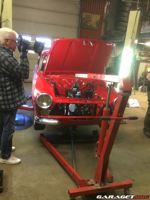

Då var transporten hemma!
dhttps://www1.garaget.org/gallery/images/193/192123/192123-ee5810e407a321e79e85dec748832935.jpg

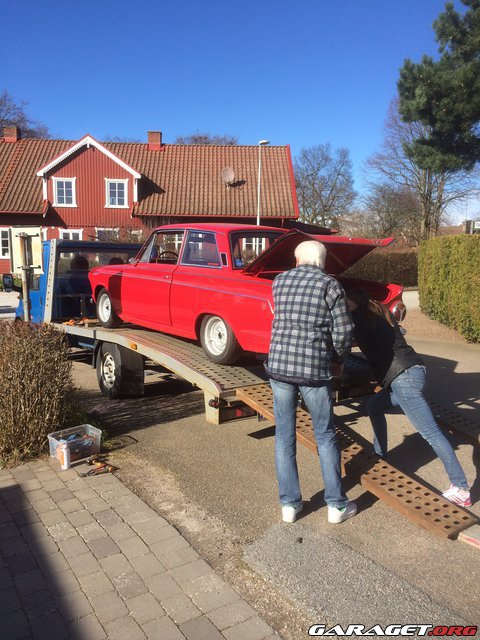

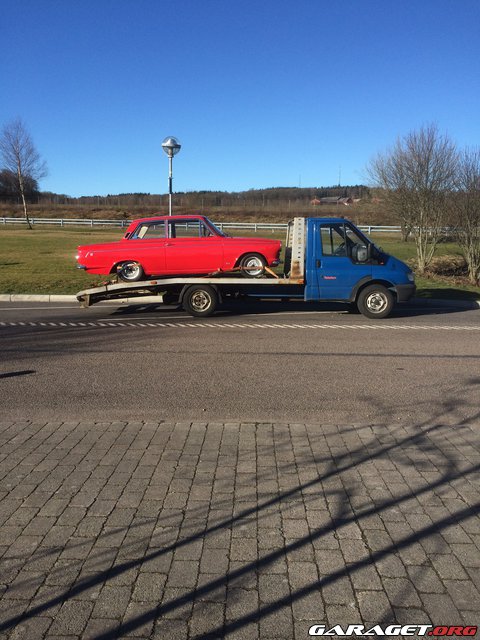

När det var dags för lastning ville inte vinschen hjälpa till roll
Tur då att bilen inte är så tung lol
https://www1.garaget.org/gallery/images/193/192123/192123-135f3fbb1f4b21e0918c847941751cdf.jpg
2 Fordar på väg ! Kan det bli bättre ?
Ja om man körde den röde istället big_smile
https://www1.garaget.org/gallery/images/193/192123/192123-a6bffb6411c581705840758fcfb9ff83.jpg
https://www1.garaget.org/gallery/images/193/192123/192123-b21630d9a2ab102f0124378ce6e9e2a8.jpg
Här hänger härligheten !
https://www1.garaget.org/gallery/images/193/192123/192123-409309a7bfc1c09607517e4ff2fd2280.jpg
https://www1.garaget.org/gallery/images/193/192123/192123-686b8cc3b2c2b3c927cb3acf94c9dbda.jpg

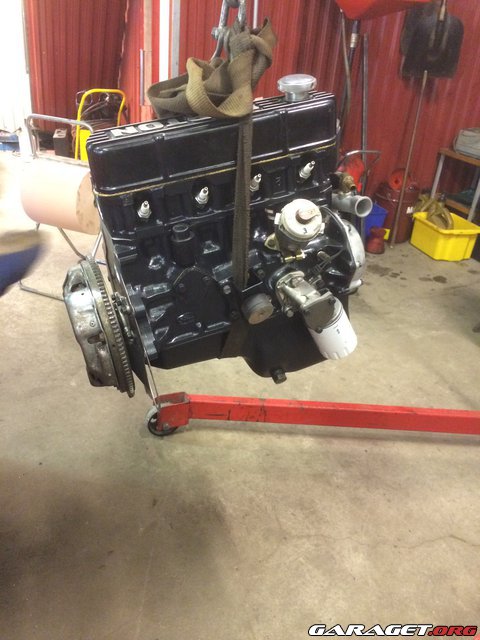

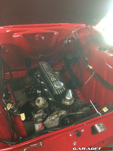

Och här på sin plats igen
Hittills har allt gått lätt och smidigt
https://www1.garaget.org/gallery/images/193/192123/192123-9b29ef0c596aaea6724f72d0fe9052c8.jpg

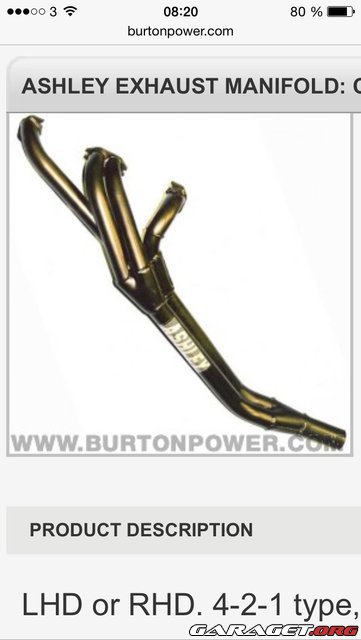

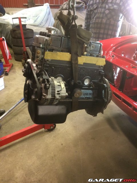

Sen börja det jävlas ....Grenröret från England passa inte :mad:Om det varit som på bilden skulle det passat.Men nu var det lite annorlunda böj på mittersta rören så det tog emot styrsnäckan
https://www1.garaget.org/gallery/images/193/192123/192123-8202a298f03a52b4769edf157893995c.jpg
Antagligen till en högerstyrd vi fått för då är ju snäckan på andra sidan och därmed mer plats för grenrör
Så nu får vi lösa det med England och ha i det gamla så länge

Kan det djävlas så ska det jävlas = Murphy smile
Det där blir fränt när det blir klart , å kul med lite mer "pållar" som flyttar på Cortinan smile
1 026 Inlägg
5 april 2015
#474
Ja det är väl så hmm
Tyckte den var rätt rapp innan med men man vänjer sej fort lol
En del mer hästar ska den ge nu , en del gods borta nu på både avgas och insug
Twin cam ventiler , nytt lättat svänghjul, ytterligare ett steg vassare kam
Toppen planad ytterligare lite grann. Kolvarna visa sej  vara smidda och jättefina likaså stakarna.
Visst är det småsaker egentligen men alltsammans tror jag gör en del
Får vi sen rätt på grenröret så den andas fint så blir det nog toppen
6 644 Inlägg
5 april 2015
#475
Hahaha vafan ska dom ens göra olika modeller för?
Ja skulle väl va om dom inte tänkt på att det faktiskt finns vänsterstyrda bilar  ? wink
1 026 Inlägg
5 april 2015
#476
Så irriterande.. Står på deras sida att det passar Lhd and Rhd
Men det gör det verkligen inte
Får se hur det blir, han som byggt motorn skulle skicka bilder på det
Så förhoppningsvis kommer det ett som passar
6 644 Inlägg
5 april 2015
#477
Cortina1 skrev:
tråkigt sad
